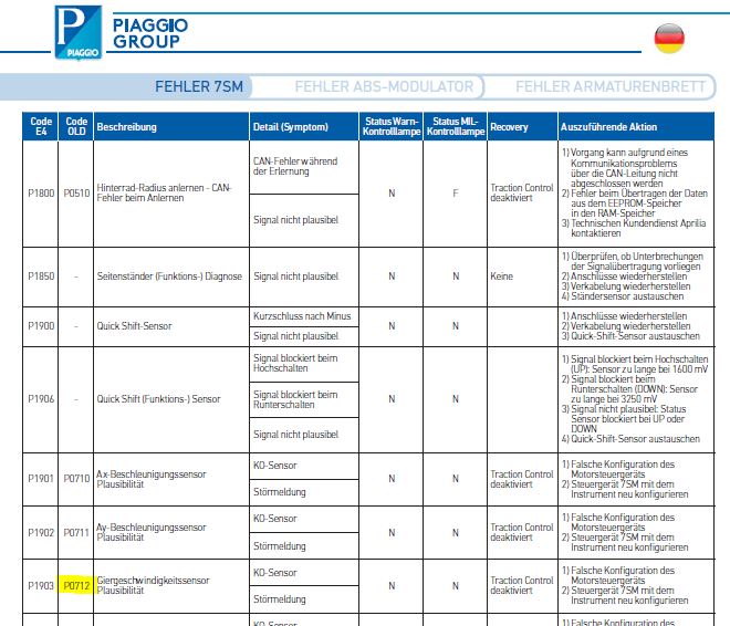

Fehler P0712
Moinsen@all,
Ich habe grad en Problem. Bin grad in Most.
Erste Fahrt nach dem Winterumbau.
Allerdings steigt meine TC nach einer Runde aus.
Fehler P0712 zu niedrig.
Ich habe ja auf komplett aprc umgebaut,
Ich finde nur den Hinweis ‚Sensor Box‘ in der Anleitung. Aber welche? Oder was?

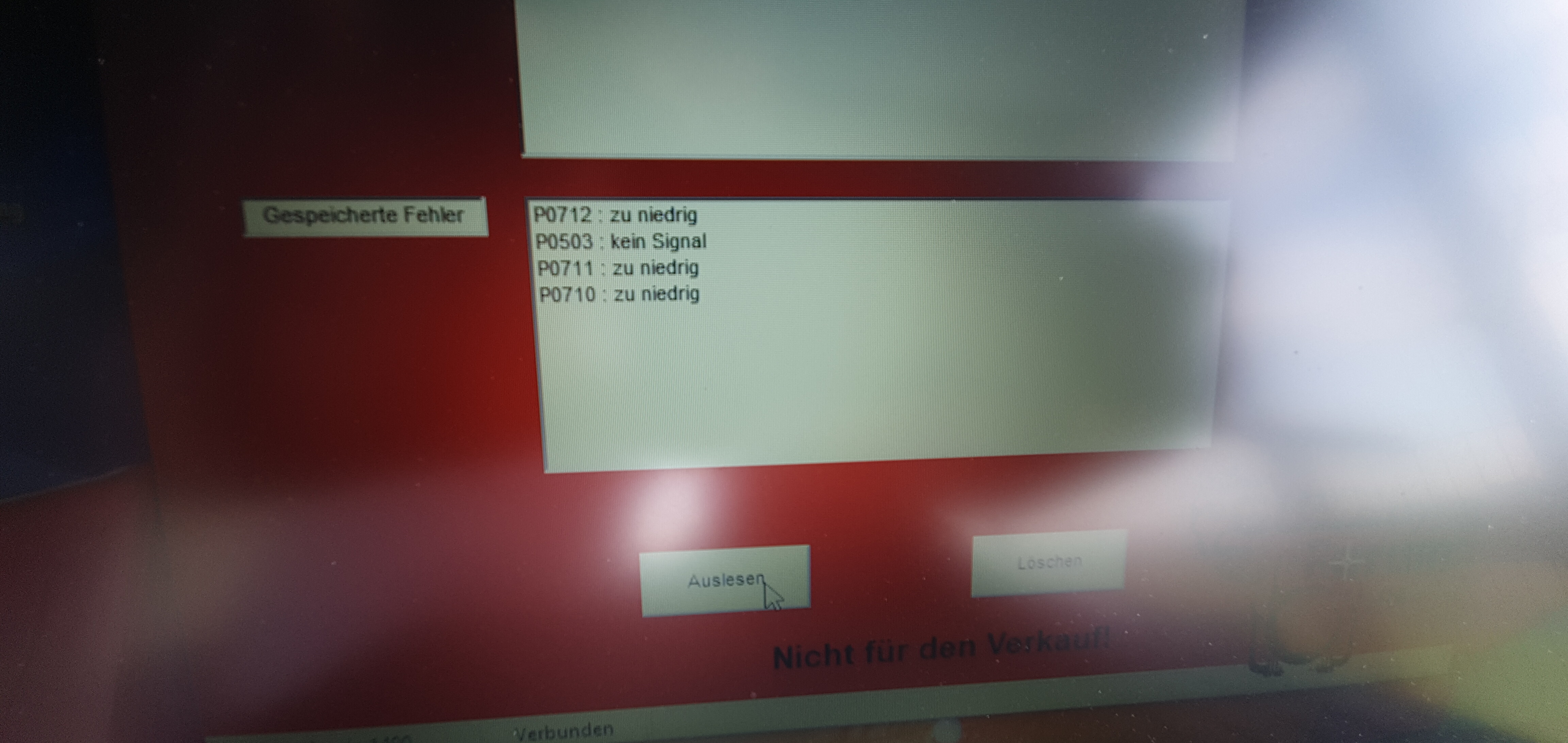

Die Fehler sind jetzt drin. TC ist nach 1 Runde wieder raus. Nach 2 min stehen ist alles wieder da. Da geht die TC wieder

Moinsen, mak ein Update.
Naxhdem ich beim Bärchen war und er die komplette Elektrik angepaßt hat, lief der erste Turn in Posznan problemlos.
Im 2ten allerdings stieg die TC wieder aus. So nach etwa ner knappen 1/4 Std… Und es kommt immer der gleiche Fehler; P0713 zu niedrig. Ist der KO-Sensor.
Hatte den gestern mal draußen und aufgemacht, da ist ja nix drin.
Andreas meint, es könnteeventuell auch ein Temperaturproblem sein.Kontakte im Stecker hab ich etwas nachgebogen. Vielleicht auch ein Kabelbruch.
Jemand vielleicht noch ne andere Idee?
