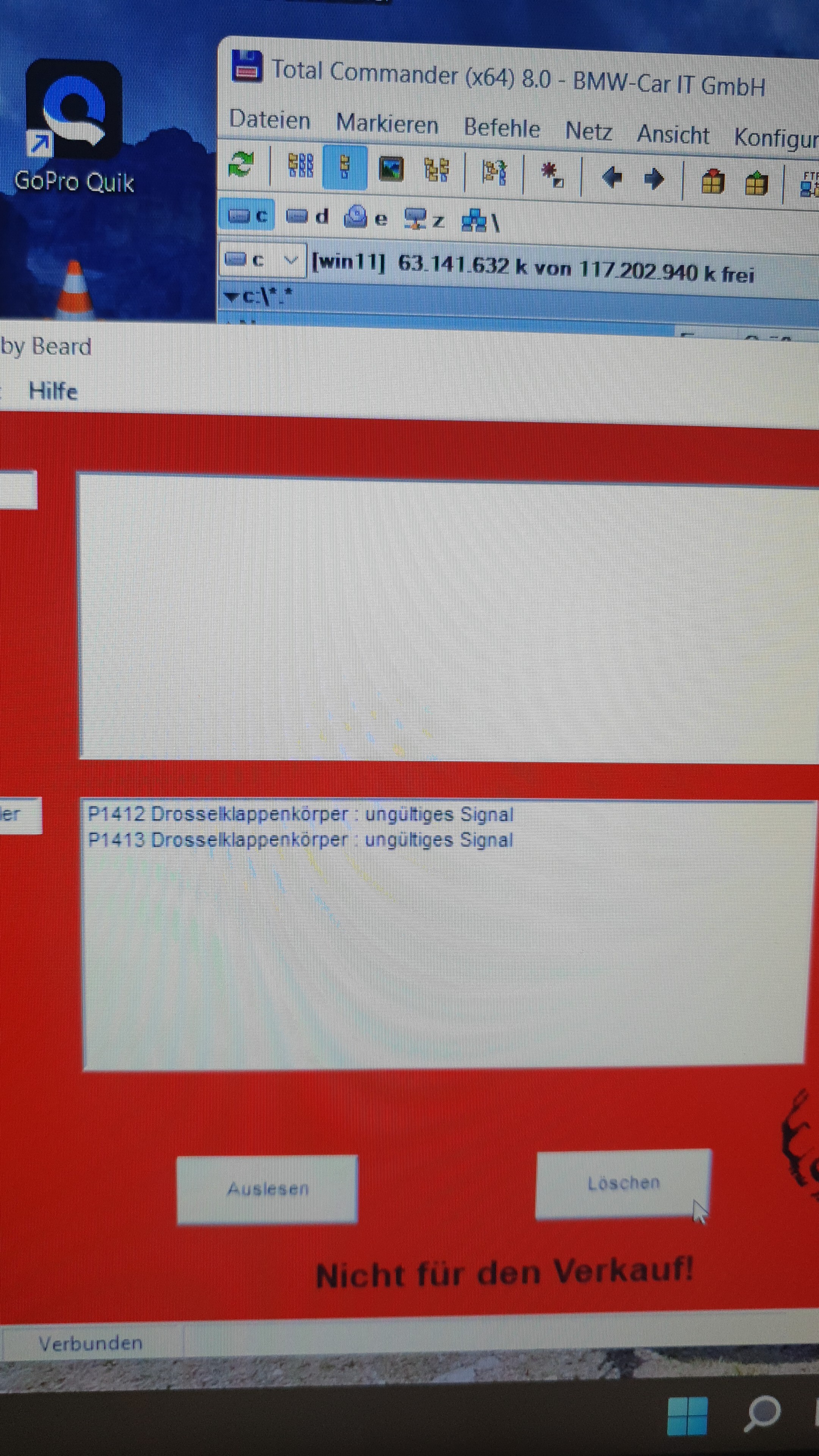

Ok, Motorrad ausgelesen und Fehler P1412 & P1413 im Fehlerspeicher.
Gasgriff und Drosselklappe neu angelernt. Ohne Erfolg. Die Fehler lassen sich auch nicht löschen via Guzzi/IAW.

Wie so oft wenn man nur „kurz“ was machen will… Ein Kollege wollte die US-Map testen. Alles routine, mit Laptop, Kabel und Ladegerät rüber, aufgespielt und Aktoren angelernt. Hab mich kurz gefragt ob es normal ist, dass das Drosselklappenanlernen nach mehreren Sekunden nur kurz fiept. In meiner Erinnerung müsste das zwei Mal Fiepen und zwei Mal Klacken, also die Drosselklappen öffnen und schließen (Genau wie im Video von EJ25). Aus Neugier den Fehlerspeicher ausgelesen: P1412 und P1413 „Drosselklappenkörper - ungültiges Signal“.
Wir haben die nächste Stunde damit verbracht, alles in diesen drei Threads (V4 / dieser Thread hier / Forum.com) genannte auszuprobieren:
  • Zwei voll aufgeladene und definitiv intakte Batterien
  • 30 Sekunden zwischen jedem Schritt warten
  • Selbstadaption zurücksetzen und Gasgriff und Drosselklappe neu anlernen, in verschiedener Reihenfolge
  • Und das bestimmt minimum 5 Mal mit GuzziDiag und IAW Diag, aktuelle Version.
Es bleibt beim einmaligen, verzögerten Fiepen und der Fehler geht nicht weg. Der Fehlerspeicher lässt sich zudem in keinem Moment mit den beiden Programmen löschen. Aber es gibt keine Fehlermeldung im Dash.
