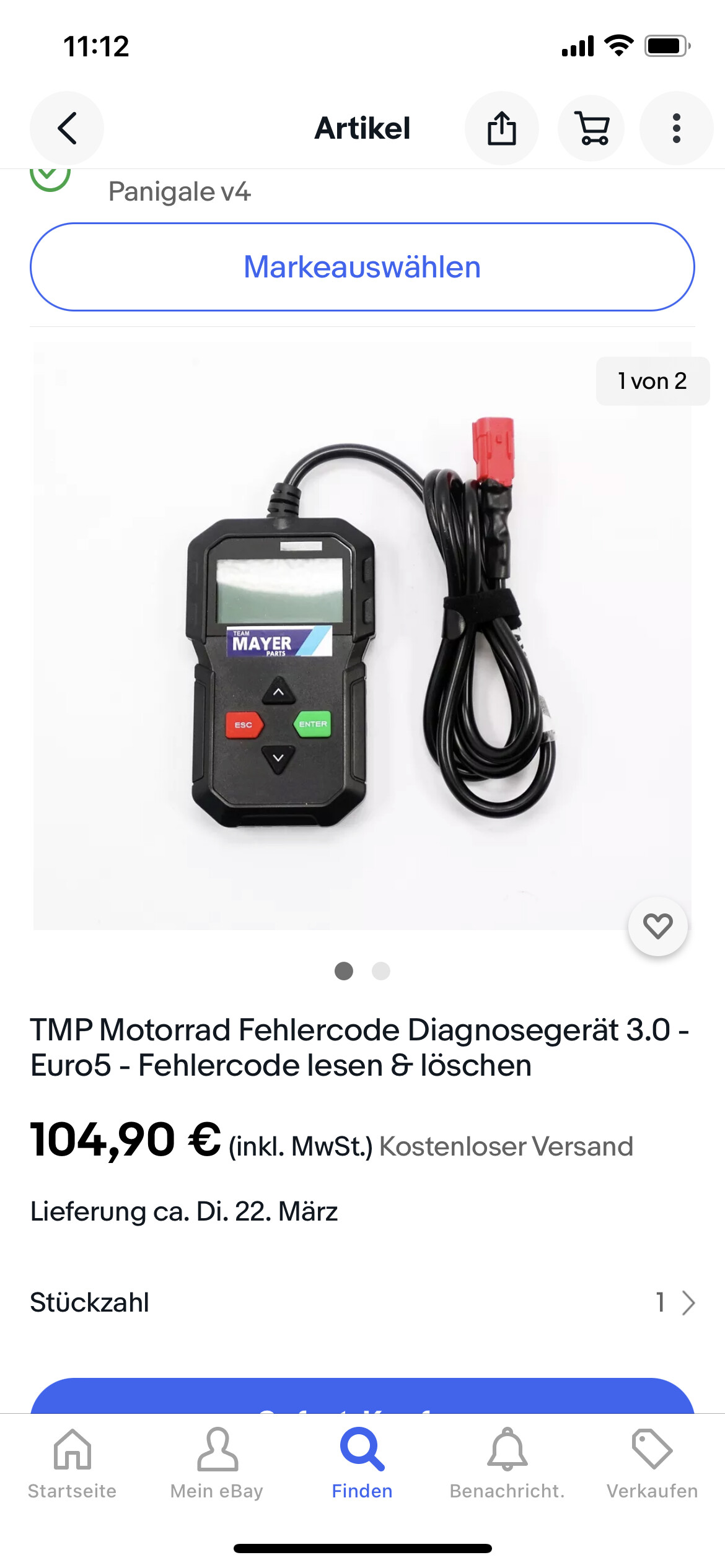

Könntest nach Köln kommen und kann den Fehler löschen .
Gerade bei eBay gefunden .
Keine Ahnung ob das klappt .

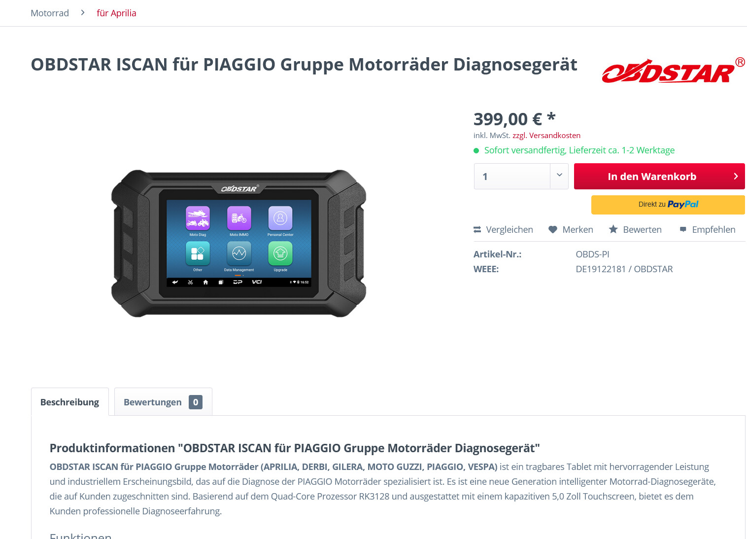

grüezi zusammen,
Ob das Werbung ist ??
Hab mir ein Dagnosegreät zugelegt das „fast Alles“ kann was man braucht.
Alle Kabel für Piaggio sind dabei - die Software ist auf neustem Stand - der Händler ist sehr kompeten und hilfreich
Bin total begeistert - darum hänge ich einen Printscreen an
Screenshot 2022-08-27 at 14-50-24 OBDSTAR ISCAN für PIAGGIO Gruppe Motorräder Diagnosegerät.png
