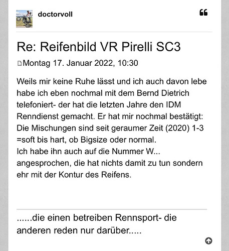

Zur Klärung, da die Diskussion SC3=SC1,5 auch im R4F Forum läuft.
Alles rund um Motorrad Renntrainings
Bestätigt den Infostand der Mehrheit der Diskussion hier.
Bitter finde ich nur, dass die Info mit SC3=1,5 auch wer an Wolle etc. kommuniziert hat. Genauso wie mit manchen Luftdruckempfehlungen andere Hersteller. Da kursiert auch einiges und niemand hat so recht ne Ahnung.
