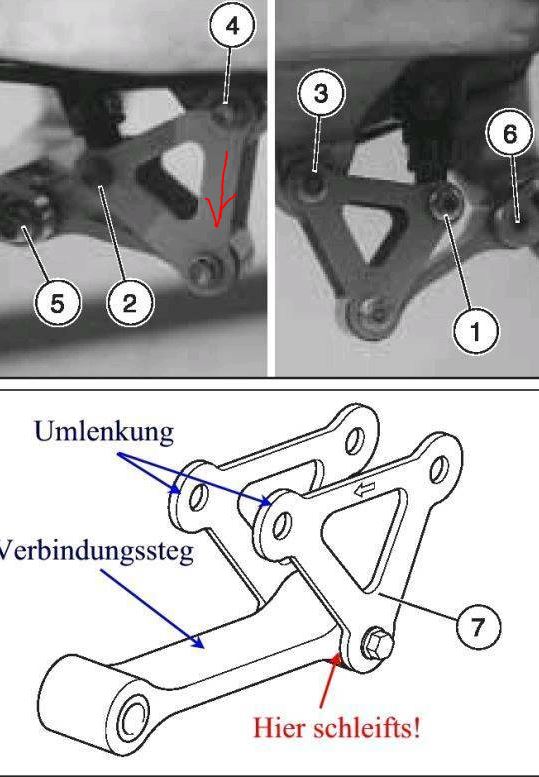

habe vor kurzem eine RSV4 gekauft. Der Vorbesitzer hatte eine Tierlegung montiert.
Nach einen Erinnerungen an die RSV gen2 war das Blech so montiert, dass die Pfeile oben und in Fahrerrichtung zeigen.
Sollte bei der RSV4 identisch sein? Bei der ersten Ausfahrt kam mit das Heck komisch vor und zu tief.
Pfeil zeigt nun hinten nach unten. Hat er es vielleicht falsch eingebaut?
alles klar danke, dann ist sie falsch montiert
Bei mir ist der Pfeil dort
