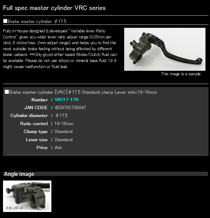

Hätte gerne eine 17,5er Pumpe mit kurzem Hebel als VRC Version.
Vermutlich bräuchte ich eine VRC17-17BS ( Artikelnummer : 4538792739878 )
kann mir das einer bestätigen ?
Hallo Markus,
Ja das ist die richtige.

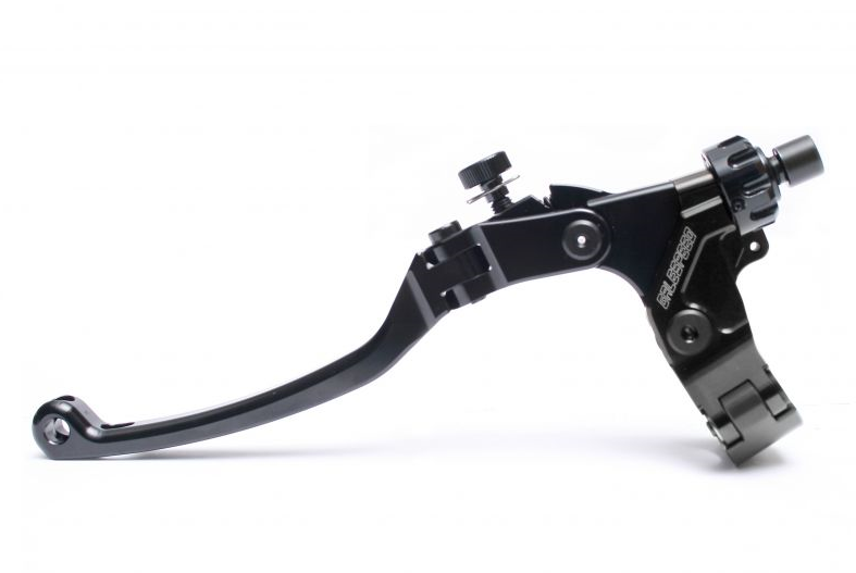

Achtung! Gilles hat die Pumpen mit kurzem Hebel gelistet. Wer den Standard Hebel möchte, muss diese Art. Nr. ordern:
Dazu dann noch die passende Kupplungsarmatur: :mrgreen:

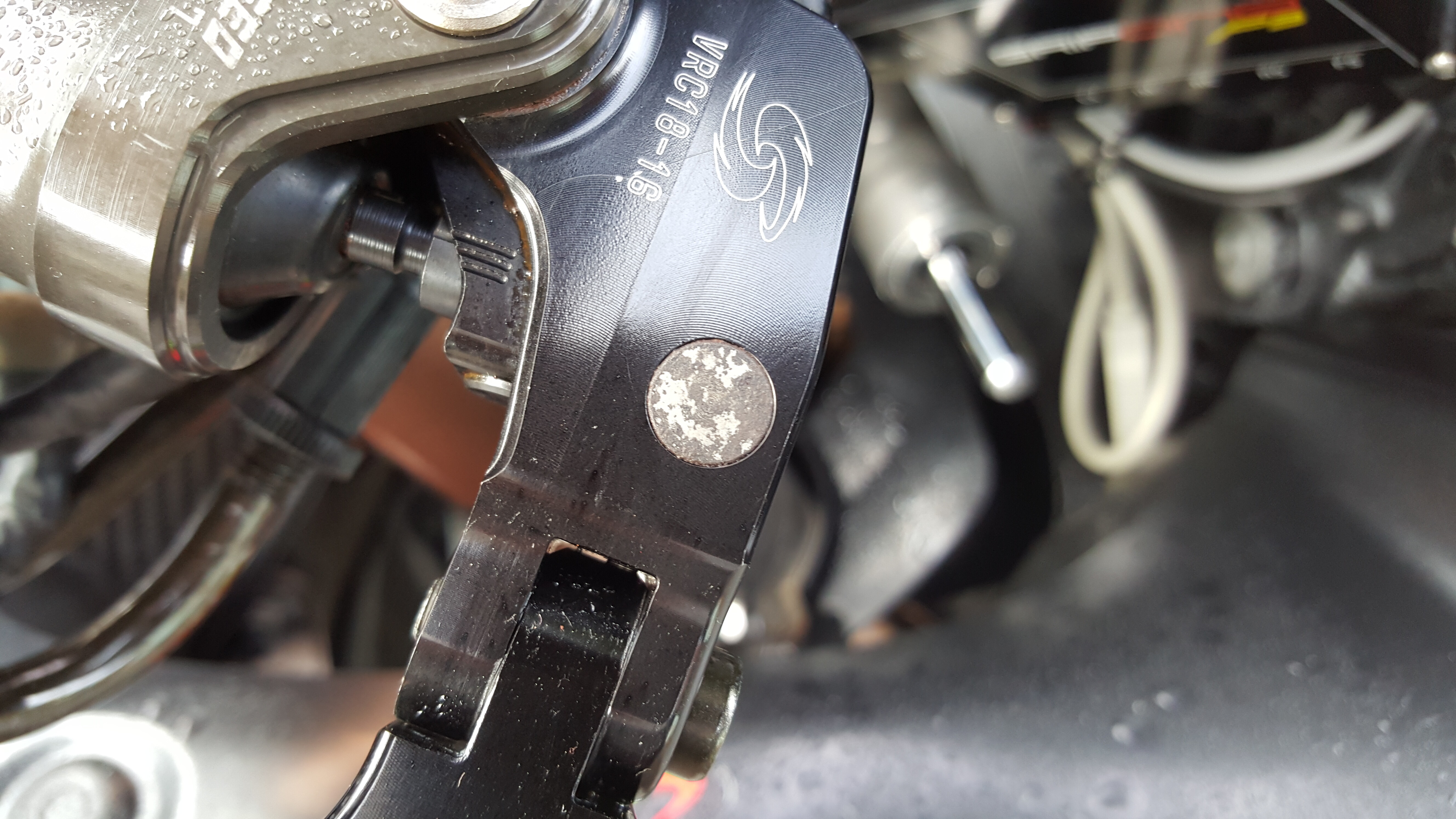

Super Pumpe, mit zwei Nachteilen:
  • die eloxierten Teile fangen bei etwas Feuchtigkeit das gammeln an

Ich habe bestimmt schon 4-5x VRC gekauft, die erste gleich als sie rausgekommen ist (war 2014 denke ich).
2016 kam die dritte und da wird in der Anleitung darauf hingewiesen dass man entsprechende Teile ölen/fetten soll.
Habe damals die zum Teil mit Rost angesetzten Teile auf Garantie eingereicht und wurden auch genehmigt.
Du sollst das Ding auch nicht unbedingt einmal die Woche baden, so wie dich :smiley: :wink:
ich habe die Pumpe auf meiner BMW seit fast 2 Jahren und ein Bekannter seit 2 Jahren. Beide Moppeds stehen in der Garage (Einzel und Tiefgarage) da gammelt nichts.
Meine stand mal mit einer Plane draußen, dann hat es das gammeln angefangen.
Wie man sieht war Galespeed das Problem bewusst und sie haben in der Anleitung nachgebessert :wink:
Anbei ein Bild…
das ist ja jetzt auch nicht gerade der richtige Ort um ein Mopped abzustellen. Das ist genauso wenn jemand PDL kritisiert weil seine Kette anfängt zu rosten.
Wolfgang
Nach 2 Wochen gammeln darf trotzdem nichts.
Von meinem Kumpel die GSX-R von meinem Kumpel stand mal 3 Monate draußen (abgedeckt), da gammelt auch nichts.
