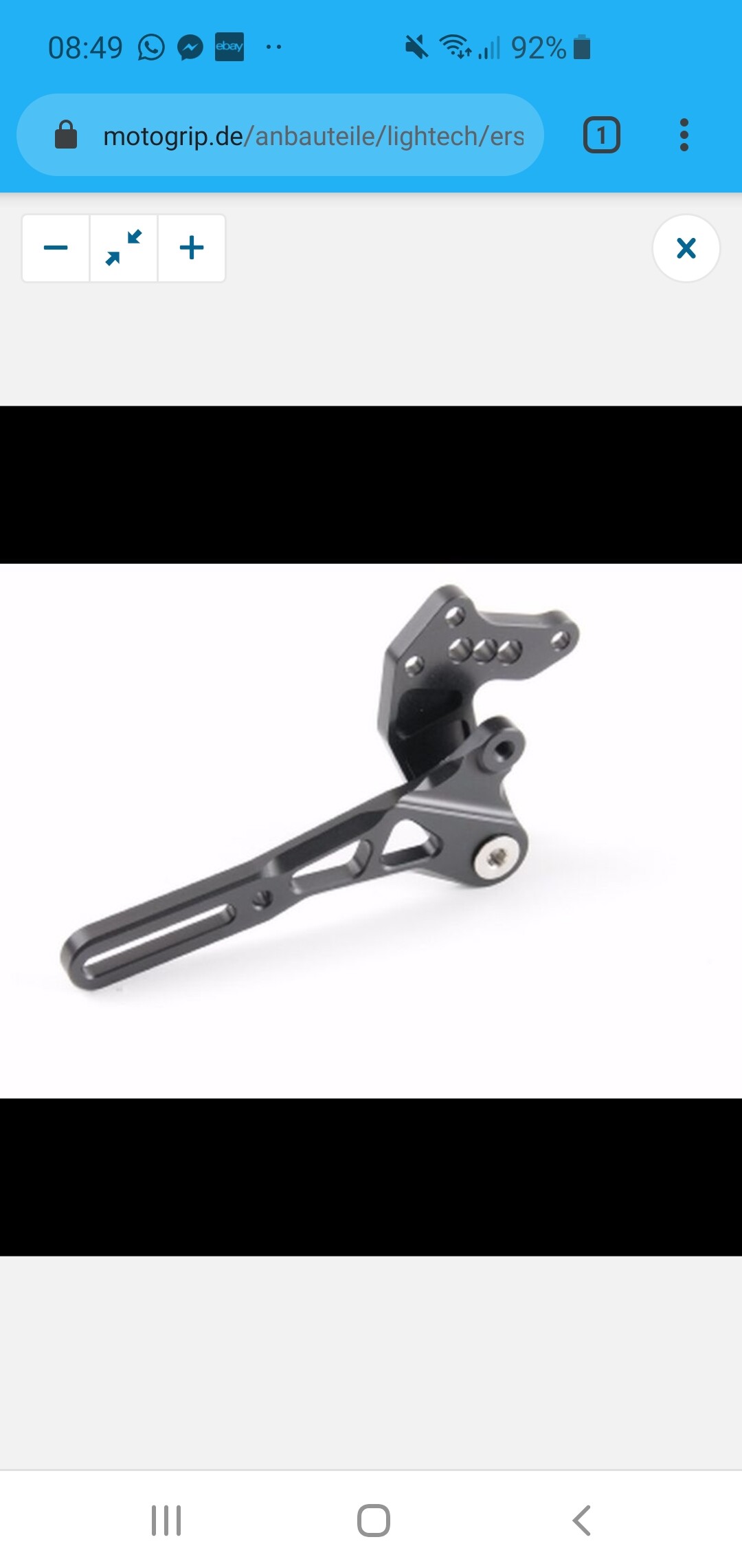

Da ich ja akut noch einen Straßen/Rennstrecken Kompromiss wähle und deshalb wie schonmal erwähnt auf die Lightech Rastenanlage gehen würde, habe ich jetzt meinen QS/Blipper invertiert da ich zur Umkehrung nicht den Lightech umlemkhebel fahren möchte.
Akut könnte ich dann mit der Anlage die Schaltstange unten/unten montieren und somit gedreht fahren.
Die Variante oben/oben währe mir allerdings lieber und ich habe schon Lightech Anlagen mit einem Umkehr Kit gesehen wo oben/oben gefahren wird. ( siehe Bild ).
Ist dieses Umkehr kit noch zu bekommen? Wenn ja wo ? Und kann ich das an einer Anlage für mein 18er Modell verbauen?

Ok auf der Seite ist es wohl doch noch zu bestellen :face_with_tears_of_joy: aber passt es ?

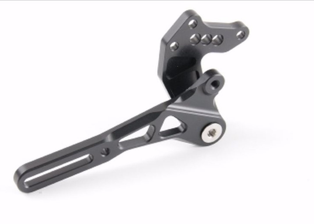

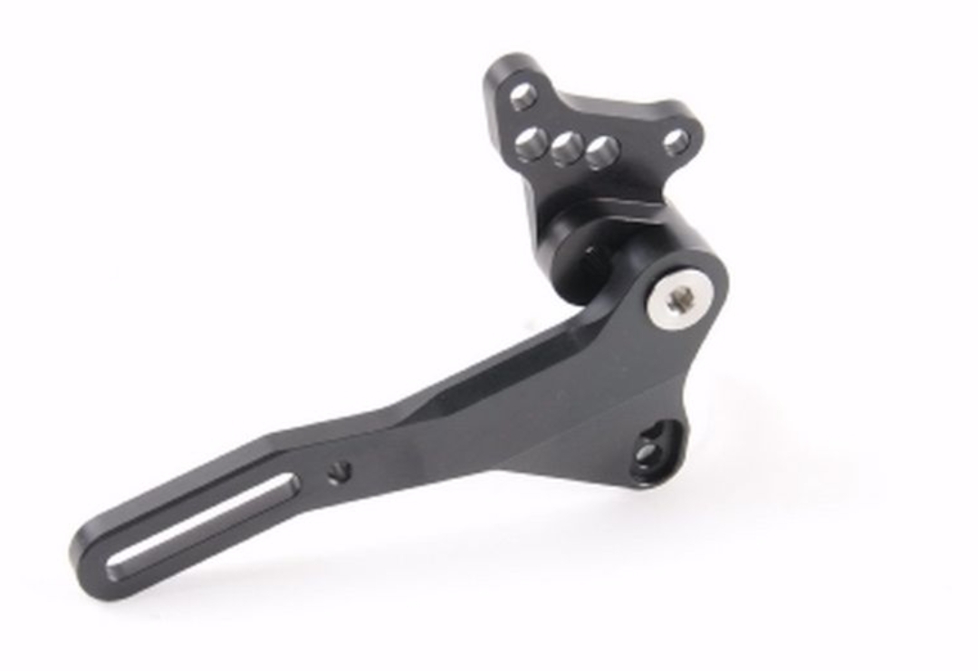

Auf den Bildern ist der Hebel für die normale Schaltung und für die umkehrschaltung zu sehen. Allerdings für die älteren Baujahre. Denke die unlenkung für Modelle ab 17 wurde nur eingeführt damit der blipper nicht invertiert werden muss. :thinking:

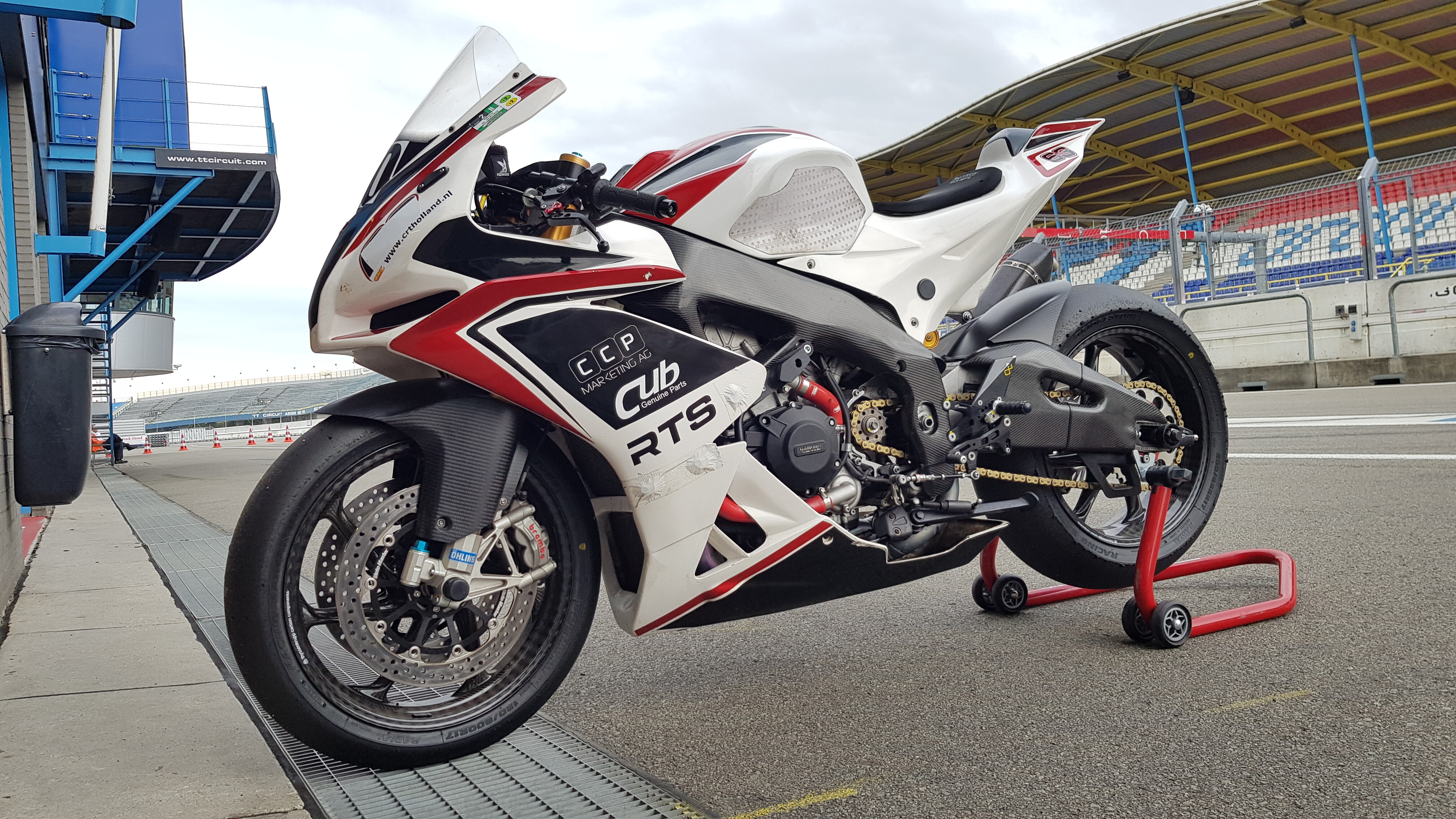

Lightech oben angelenkt
Ich hoffe man kann es auf den Bildern sehen.
Hier noch besser zu sehen - mit Schaltumkehr.
Ja, genau so von oben angelenkt möchte ich das, ist das dann einfach mit der umkehrschaltung für die Modelle vor dem blipper umsetzbar ?
