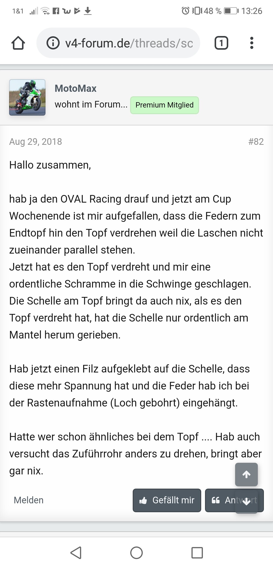

Hat sich bei einen von euch der Topf schonmal verdreht? Das wäre nämlich absolut scheiße für die Schwinge.
Habe davon schonmal gelesen im anderen Forum (Euro3 RSV4)

Die Schelle scheint auch nicht zu helfen, ist bei einer Euro3 auch schon passiert.
Ganz einfach Lösung:
Korrekte Position einzeichnen, zum Wolfgang Brychta senden und für ein paar € die Schweisspunkte für die Federn am Verbindungsrohr anpassen lassen ….
Ich lasse mir unten am Auspuff einen Schweißpunkt setzen :slight_smile:
Wie geschrieben, hab in meinem Fall quasi eine andere Federlasche verwendet. Seitdem ist Ruhe
