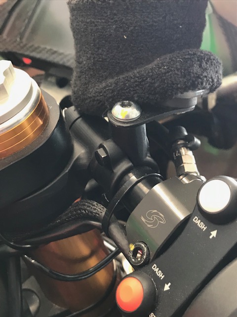

Die Stummel habe Ich vorhin verbaut und mal „grob“ vorab eingestellt. Frage - wo oder wie befestigt Ihr den Bremsflüssigkeit Behälter ??
Vom Gedanke her könnte Ich den Stummel anbohren, ein Gewinde einschneiden und den Behälter daran befestigen oder das Dingen mit der „Rennstrecken Allzweckwaffe“ Kabelbinder befestigen - sieht natürlich optisch etwas… Grütze… aus. Wie habt Ihr das gemacht?

Ich habe den stummel gebohrt, ein gewinde geschnitten und dann eine 10mm gewinde Verlängerung von Kellermann mit Loctite eingesetzt. Daran lässt sich der behälter wieder schön befestigen.
https://m.louis.de/artikel/verlaengerung-kellermann-micro-blinker-10mm/10034501?list=3795e7b5545ce22d8fd80b67ba427b65
Ich habe ein Loch in den Stummel gebohrt, eine Nietmutter eingezogen und den Halter aus Alu selbst gebogen.
Loch im Stummel finde ich persönlich nicht so toll.
Ich habe einen Spiegehalter gekauft und den Behälter mittels kleinem Halter dort angeschraubt.
https://www.amazon.de/Vicma-Spiegelhalterung-22mm-M8-Rechtsgewinde/dp/B00ANLEBYC
