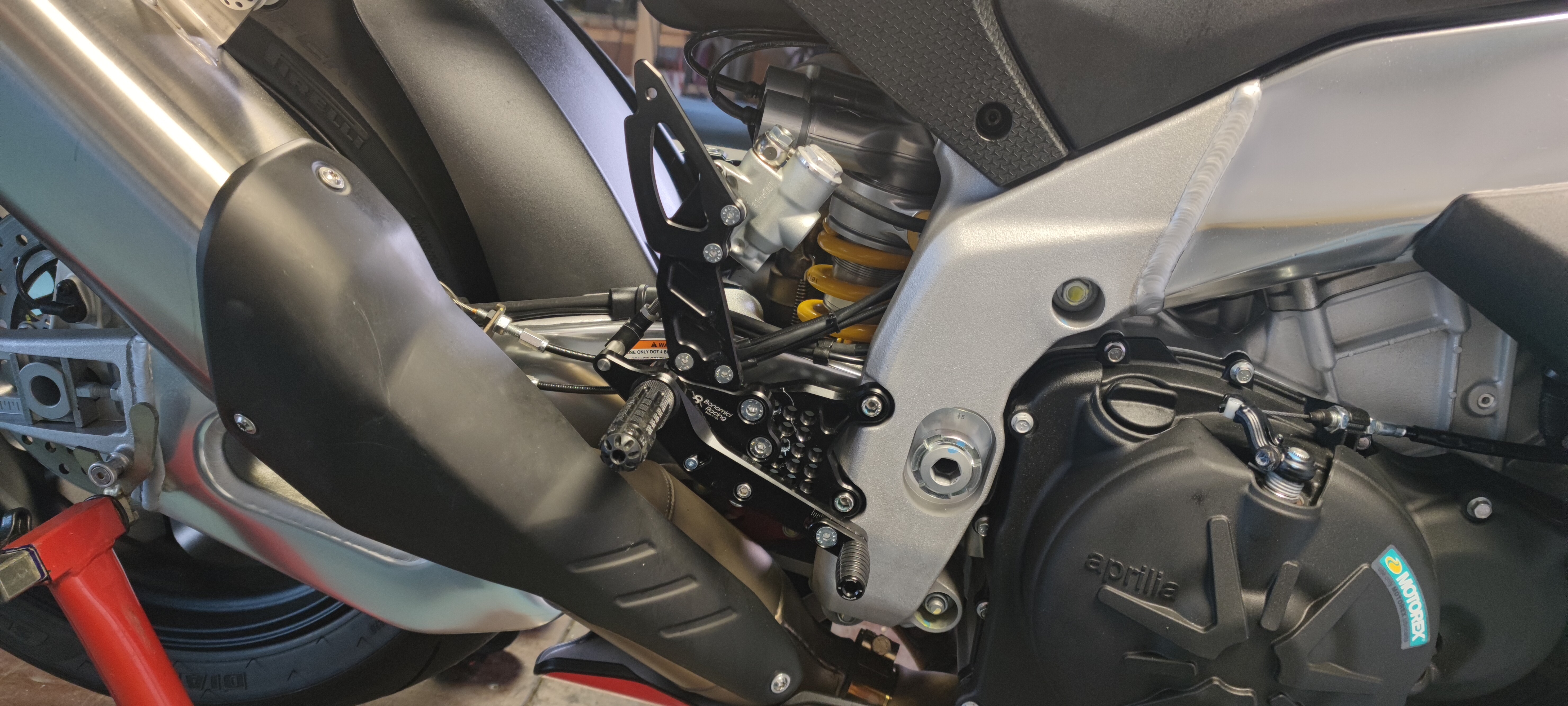

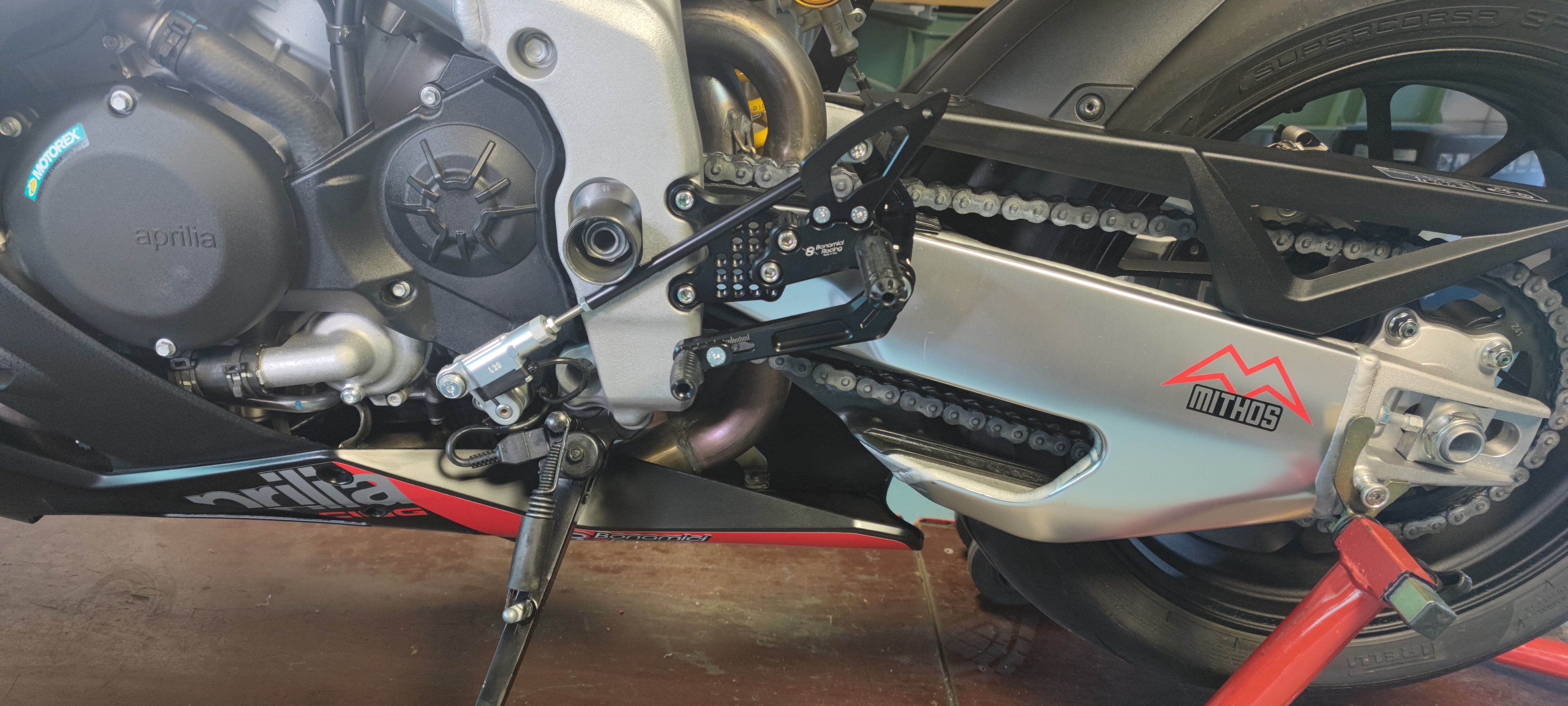

anbei zwei Fotos von meiner Modifikation - der Halter für den „alten“ Auspuff ist auch dabei, den habe ich aber nicht gebraucht - der Bremslichtschalter muss aus dem Gehäuse von Aprilia genommen werden , dann sind die Anbauteile passend.
Die Hülse über dem Schaltgestänge ist für den Zentralständer.
