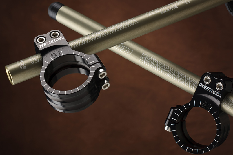

Ich fahre auf allen Moppeds die Renthal GEN1:

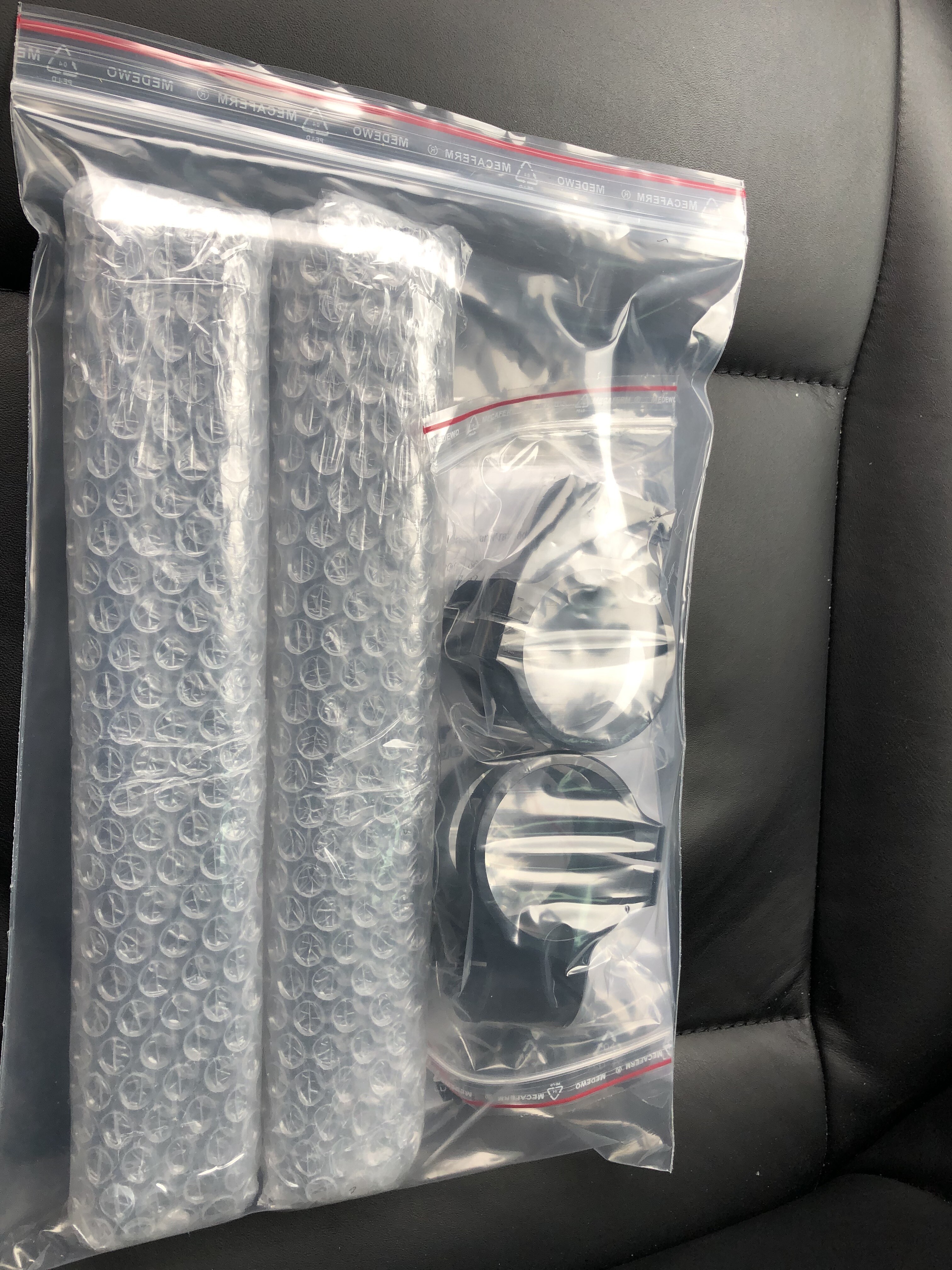

Habe ich gestern einem Forumskollegen mit 2 Reservestummeln besorgt.

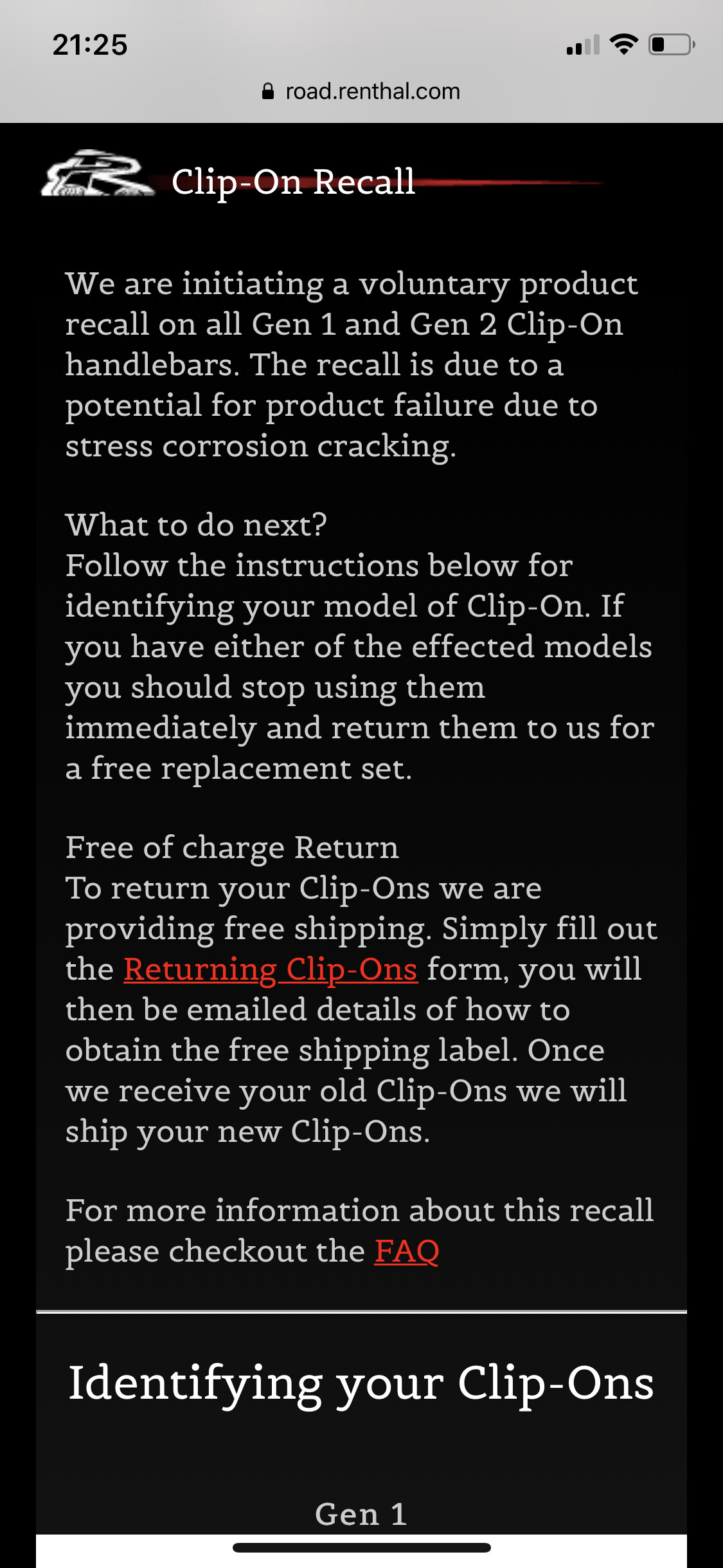

Ich denke mal die Gen1 sind erstmal raus.
