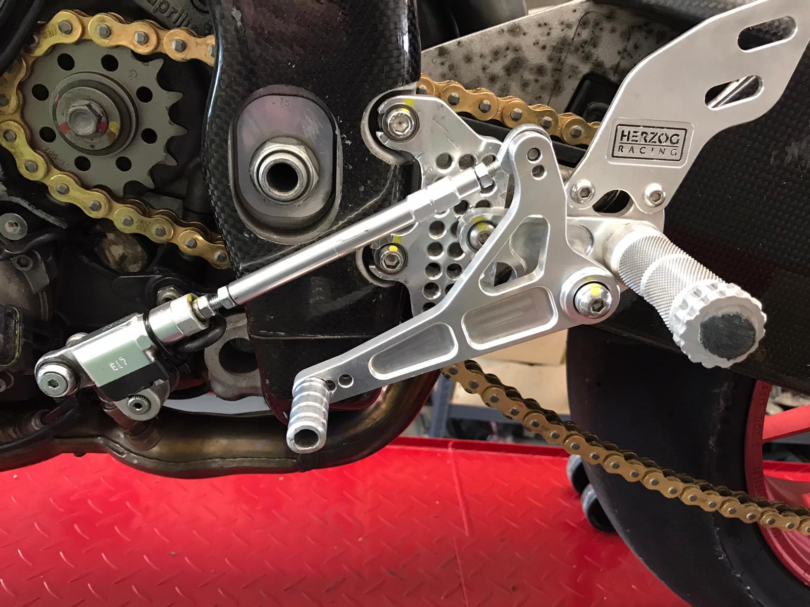

Kennt jemand die Anlage von Herzog Racing? Hab die in einem Video von Fast Bike (btw. Bei Jens Kuck und einer Vorstellung der Fast Bike Aprilia) gesehen.
Wollte die mir mal genauer anschauen, finde aber leider keinen Händler in Deutschland der die Anlage vertreibt.
Sonst muss ich Fast Bike mal anfragen.

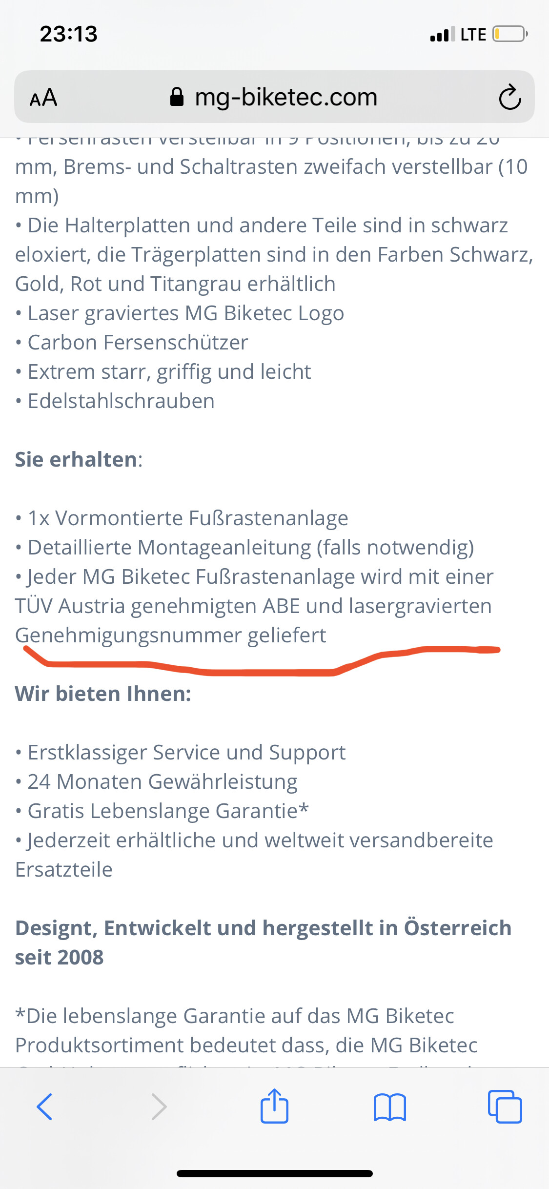

• Keine Einbauanleitung. Durch die diversen Teile, die je nach Einbauart nicht benötigt werden, ein (nicht allzu kompliziertes) Puzzle Spiel.

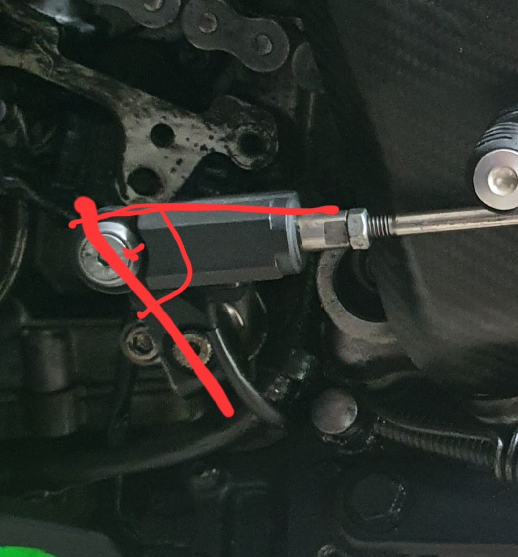

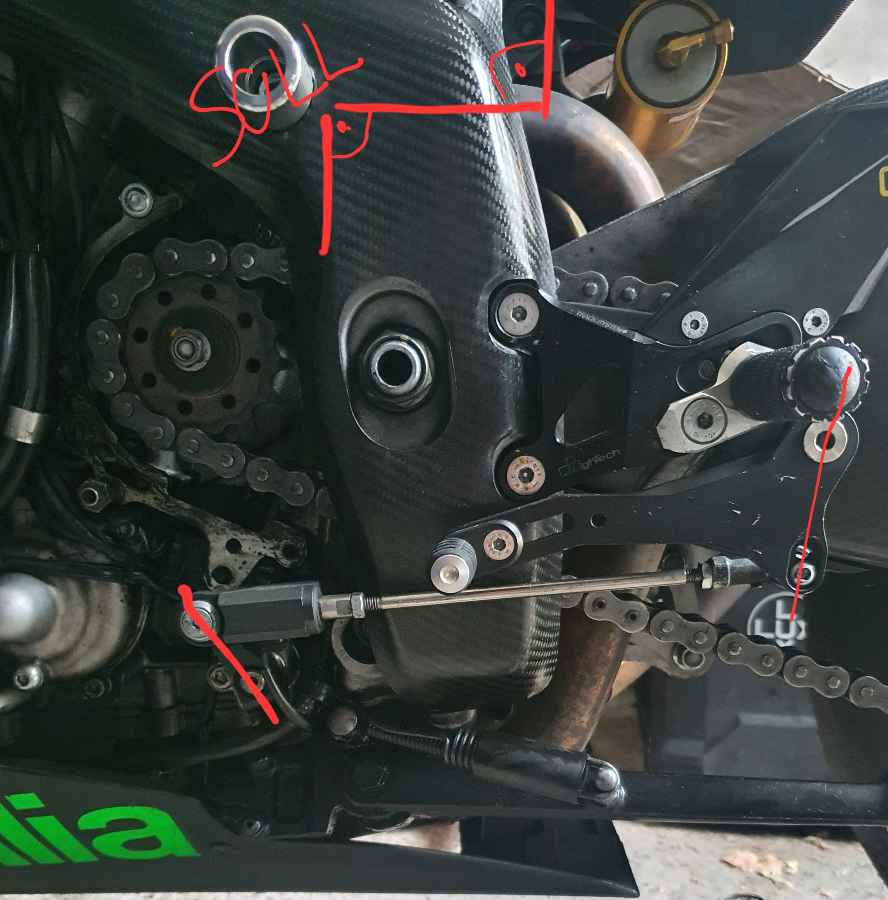

Ich war jetzt in oschersleben und hatte besonders nach rechtskurven hochschalten von 3 in 4 probleme mit dem qs. Ab und an auch auf start ziel von 3 in 4 per qs. Aus rechtskurven raus von 2 in 3 null probleme. Wenn ich die kupplung nutze gibt es ebenfalls keinerlei probleme.
Nun stellt sich mir die frage ob meine rastenanlage scheiße eingestellt ist? Im foto sieht man den ist Zustand und, so wie ich es aus lesen hier verstehe, den soll zustand. Passt das so?
Dein Gestänge ist zu lang. Wenn du am Sensor auf 90 Grad gehst, bekommst Deinen Hebel nimmer in die aktuelle Position. Und wichtiger sind die 90 Grad am Sensor. Ich hatte mal ein ähnliches Problem mit dem Wechsel von 5 in 6.
So sieht es bei mir aus.
Am Sensor sind es 90 Grad, sieht man auf dem Bild nur nicht genau.
Also sollte ich an dieser stelle einen rechten winkel einstellen wenn ich dich richtig verstehe.
Werde ich dann gleich mal erledigen und demnächst testen ob sich eine besserung ergibt, danke :slight_smile:
Genau! Nur brauchst du ein kürzeres Gestänge. Dein Hebel wird sich verstellen und du wirst ihn aufgrund des zu langen Gestänges nicht mehr in die jetzige Position bringen. Du hast kein Gewinde zum einstellen mehr übrig bzw. zu wenig, wenn ich das richtig erkennen kann.
