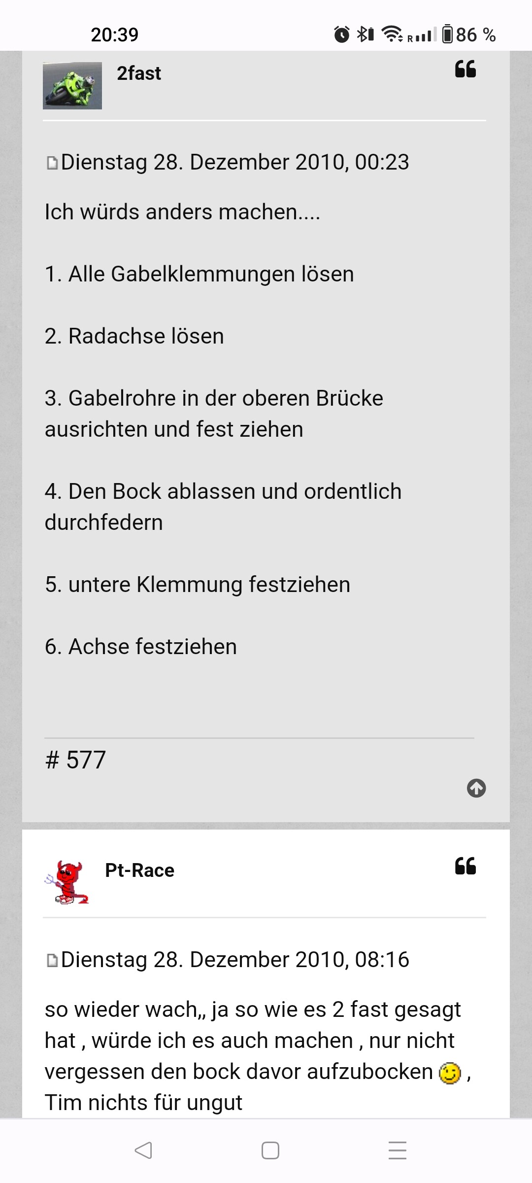

Da mein mechaniker immer noch nicht zeit hat meine gabel durzustecken möchte ich es jetzt selber machen und lieber vorher nachfragen ob alles so passt
Keine bessere anleitung in einem forum gefunden…

Ist schritt 6 überhaupt notwendig?
Muss ich bei schritt 7 das vorderrd mit dem spanngurt wieder hochheben um die utere gabelbrücke zu befestigen oder kann das vorderrad am boden bleiben, denke ja?
