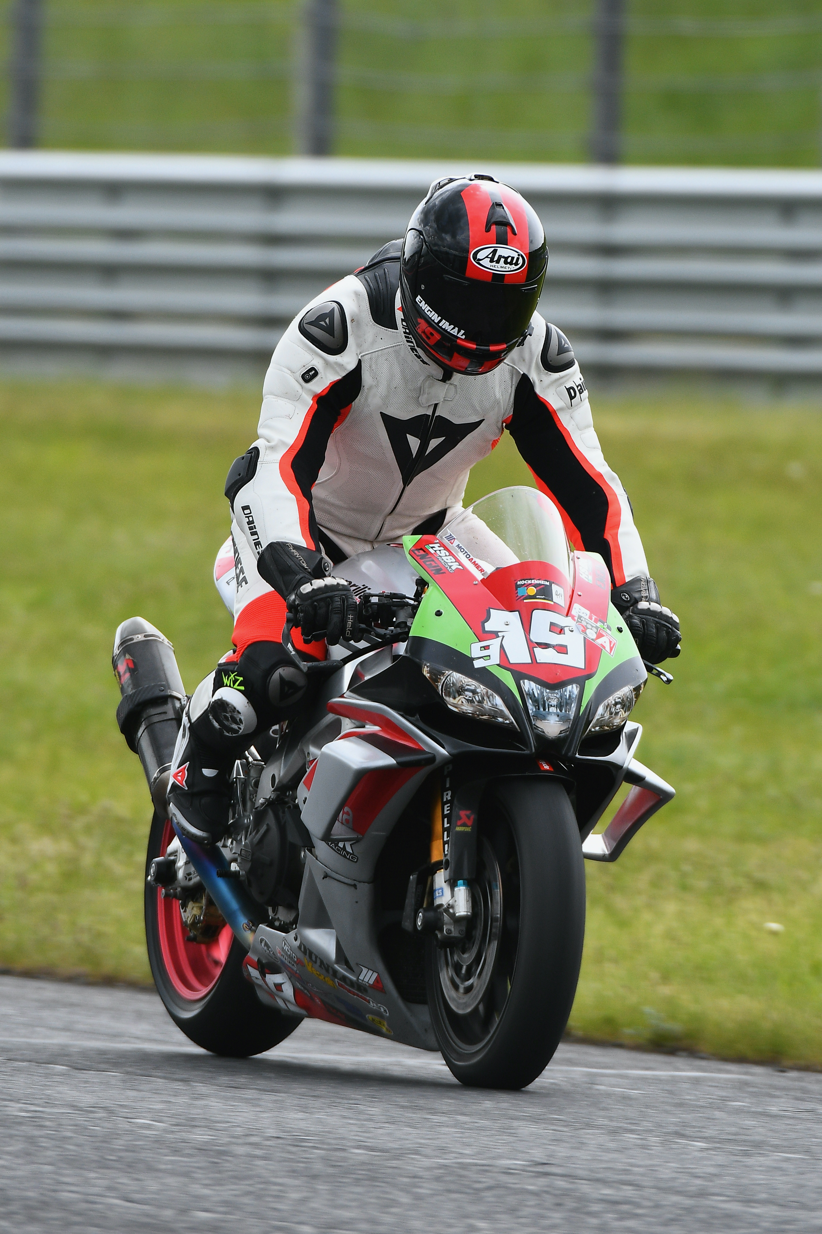

Hi, nachdem ich mein Foto im Whatsapp-Status geteilt habe bekam ich von einigen Freunden die Rückmeldung dass ich unbedingt meine Gabelkomponenten checken lassen sollte. :slight_smile: Ja, die taucht ziemlich ein, doch ich hatte keine Probleme mit. Was sagt Ihr? Federn 10, Gewicht ohne Montur 85kg.

Ich wie gesagt hab was gesagt, jetzt ist sie 1cm weiter draussen, aber irgendwie mit anderem Gefühl hart auf der BRemse. Obwohl ich sagen muss, ich hatte mal eine Kamera am Koti und es waren 1 - max 2 Stellen auf diversen Strecken wo es tatsächlich bis runter ging, bei den anderen Kurven nicht.

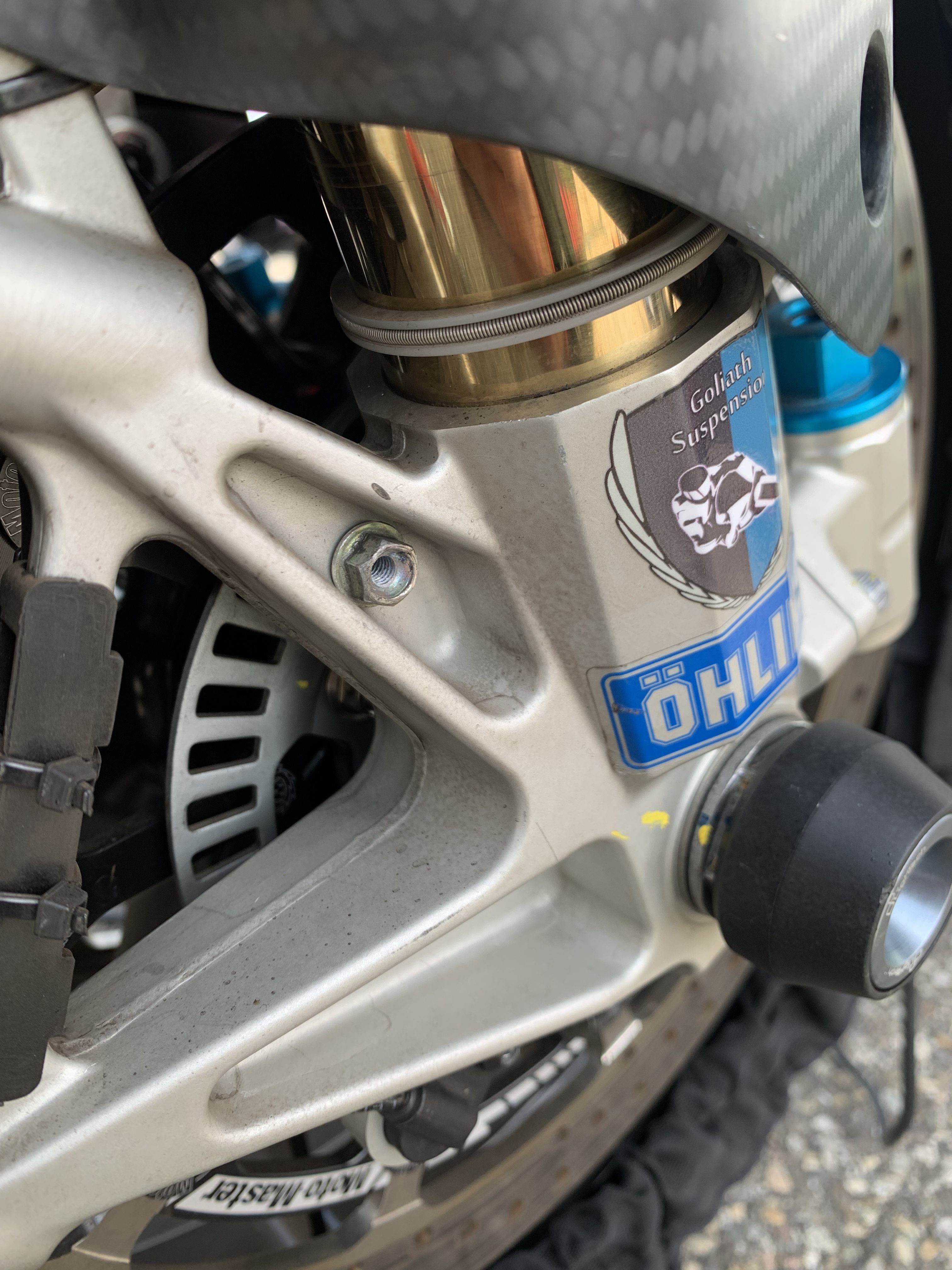

Du hast ne -2016er Gabel, da ist der Anschlag 11mm von unten an.

Genau unter dem Indikator ist die Markierung des Anschlags.

Brems mal was weniger, dafür früher und länger und setzt dich mal korrekt in der Anbremszone aufs Bike.
Das ist Grundvoraussetzung für meine Schüler und immer das 1. woran ich mit ihnen arbeite! Ohne fahren wir nicht schnell!
Ich nenne es Hausaufgaben machen bevor man anbremst.
Dein Bild ist ein Paradebeispiel wie es vollkommen falsch ist, denn du musst dich im Bremsvorgang, wo du die größt mögliche Negativbeschleunigung kompensieren musst, noch zusätzlich um positionieren.
Das zwingt dich tendenziell zu früh und zu hart zu bremsen, damit du dann die Kraft hast dich noch beim einlenken umzusetzen und bringt unnötig Unruhe ins Bike. Die Gefahr das Vorderrad zu verlieren ist zusätzlich gegeben, da man gleichzeitig beim Einlenken, die Bremse loslässt und sich umsetzt. Was macht die Gabel dann? Weißt du selber. :thumbup:

Also das ist Most Ende Start und Ziel und das ist NUR ein Foto also eine Momentaufnahme. Das Ende der Zielgeraden in der Anbremszone ist wellig.
Leite also bitte nichts von dem Bild ab. Außerdem haben die Gabeln einen weichen Anschlag. Ist also nicht schlimm wenn sie mal kurz auf „Block“ geht.

Und von dem Foto kann ich als Instruktor alles ableiten, dass reicht mir zu 100%. Da sind wir fahrtechnisch noch meilenweit vom Besuch beim Fahrwerksprofi entfernt.
Wer beim Anbremsen, steif und zentriert auf dem Bock sitzt macht einen groben Fehler. Muss jeder selber wissen, wie er mit Kritik um geht. Engin und alle anderen die schneller und sicherer werden wollen nehmen es sich hoffentlich zu Herzen

Wie Eingangs erwähnt habe ich ja keine Probleme, weder beim Anbremsen noch beim Einlenken. Scheitelpunkte treffe ich gut, das Vorderrad fährt genau dahin, wo ich auch hin möchte. Daher denke ich dass ich am Fahrwerk erstmal nichts mache. Und ja wenn mal der Zeitpunkt kommt, dann gehe ich zu einem Fahrwerks-Experten. :wink:
Ja, das ist eine Momentaufnahme Ende Start Ziel in Most, anschließend kommt die Schikane. Anbremsen von GPS 260 auf ca. 70kmh. Paulich Alles gut. An meiner Körperhaltung sollte ich immer arbeiten. Wobei ich sagen muss, dass ich weder Muskelkater habe noch irgendwelche Schmerzen. :wink: Es läuft gut. Bzw. in allen anderen Bremsphase bin ich der Meinung dass ich mich in die bevorstehende Kurven gut vorbereitet habe doch kurz vor der Schikane habe ichs immer schwer gehabt. Früher Bremsen… hmm. Lasse ich mir mal durch den Kopf gehen. :thumbup:
