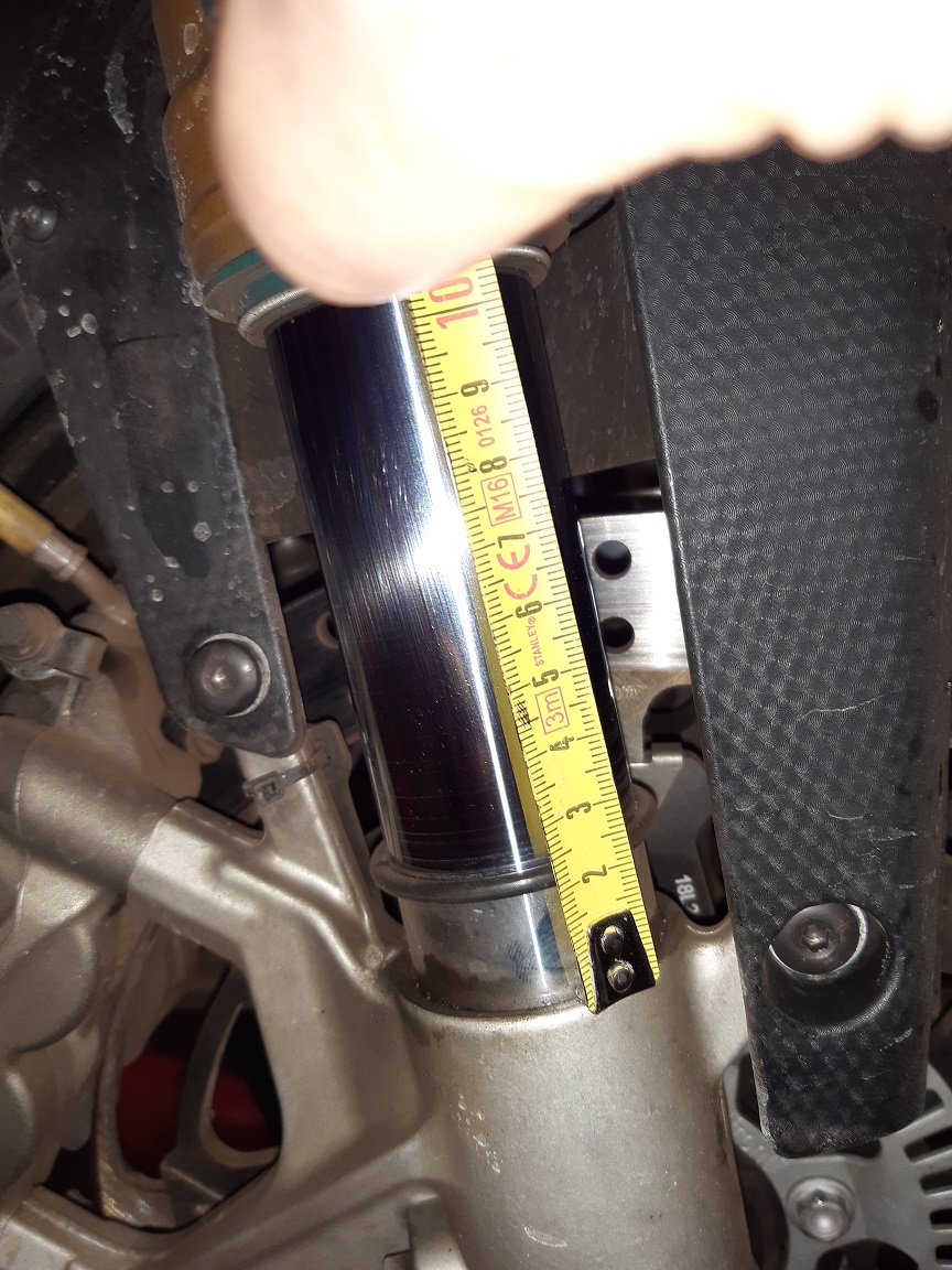

Gabel stop hohe 2015 RR
Was ist der maximale Anschlag/ Stop. Ich habe anscheinend zu viel Federvorspannung.
Das hat nichts mit der Vorspannung zu tun!
Deine Feder passt nicht zu deinem Gewicht.
Die Federrate ist zu hoch.
LG Frank
Aus der Position von dem Stopper kann man doch nicht ablesen ob die Federrate passt. Dazu muss das Motorrad statisch/dynamisch vermessen werden. Mit Fahrer sollte das Motorrad etwa 1/3 einfedern.
Wenn der Ring soweit oben ist liegt das in meinen Augen entweder daran dass du:
  1. Zu wenig bremst
  2. die Druckstufe zu sehr zu ist.
Verbessert mich wenn ich falsch liege, bin kein Fahrwerksgott, fange aber auch nicht bei Null an.
Manchmahl kann mann nicht ganz runter bremsen und ist eine mechanische stop drauf. Ich hab dass bei einer Japanische Motorrad gesehen, beim maximale anschlag war 2 centimeter uberig.
Wenn ich gut Verstehe ist dass bei meinen RSV4 nicht den fall?
Da der Kollege, der die Frage gestellt hat, kein Nasenbohrer ist, kann man aus den fehlenden 1cm Federweg schließen, dass die Federrate nicht passt.
Ansonsten gebe ich dir recht :thumbup:
Ok danke, habs verstanden.
Hauveltje, mein Stopper ist etwa 10 mm über der Gabelfußkante.
So sollte es sein :thumbup:
Die RR hat ja Sachs und die geht nicht so tief wie die Öhlins.
Meine Tuono hatte 20mm den Stopp original und jetzt nach der Komplettuberarbeitung ist sie gut 6mm tiefer.
