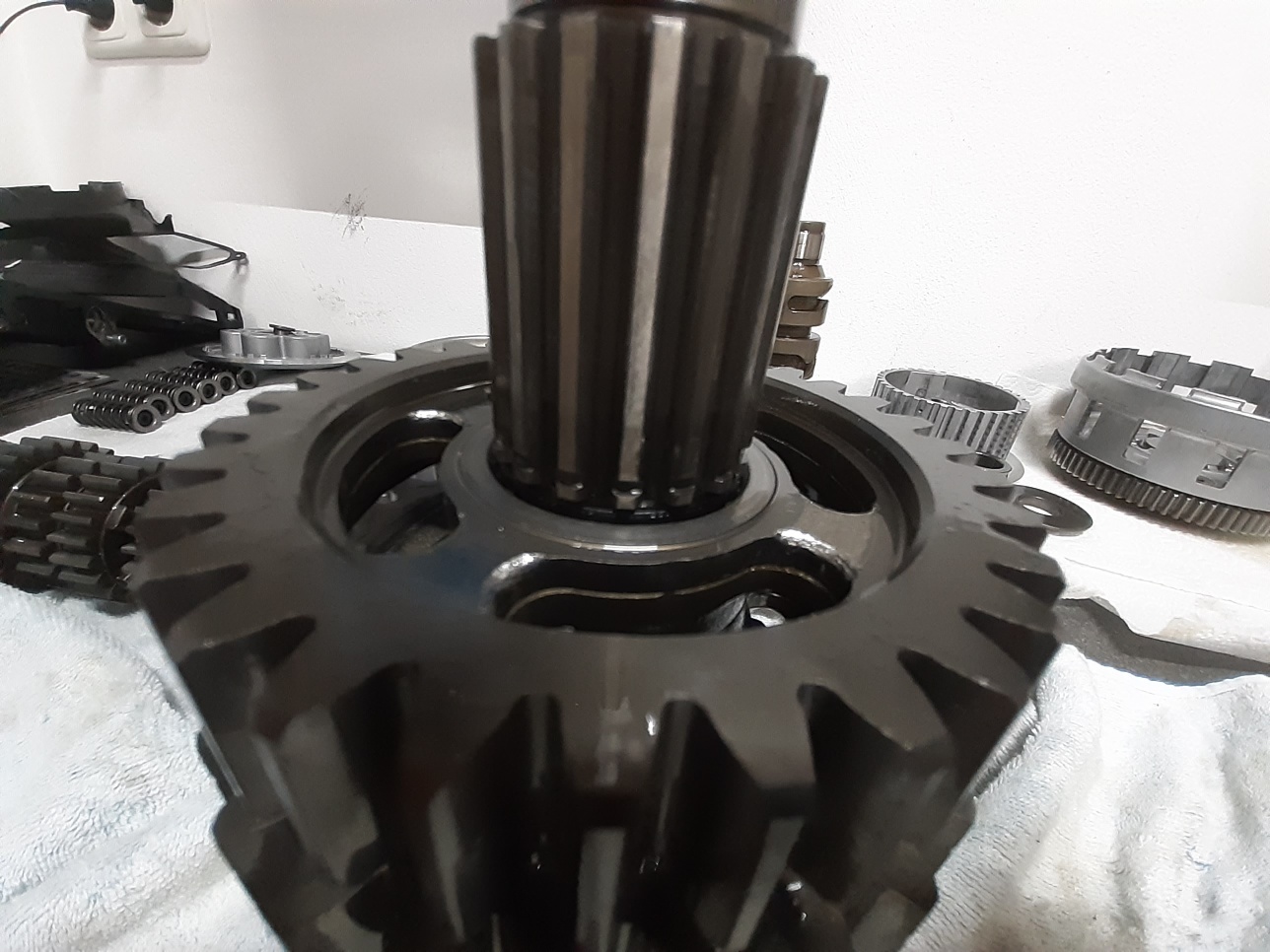

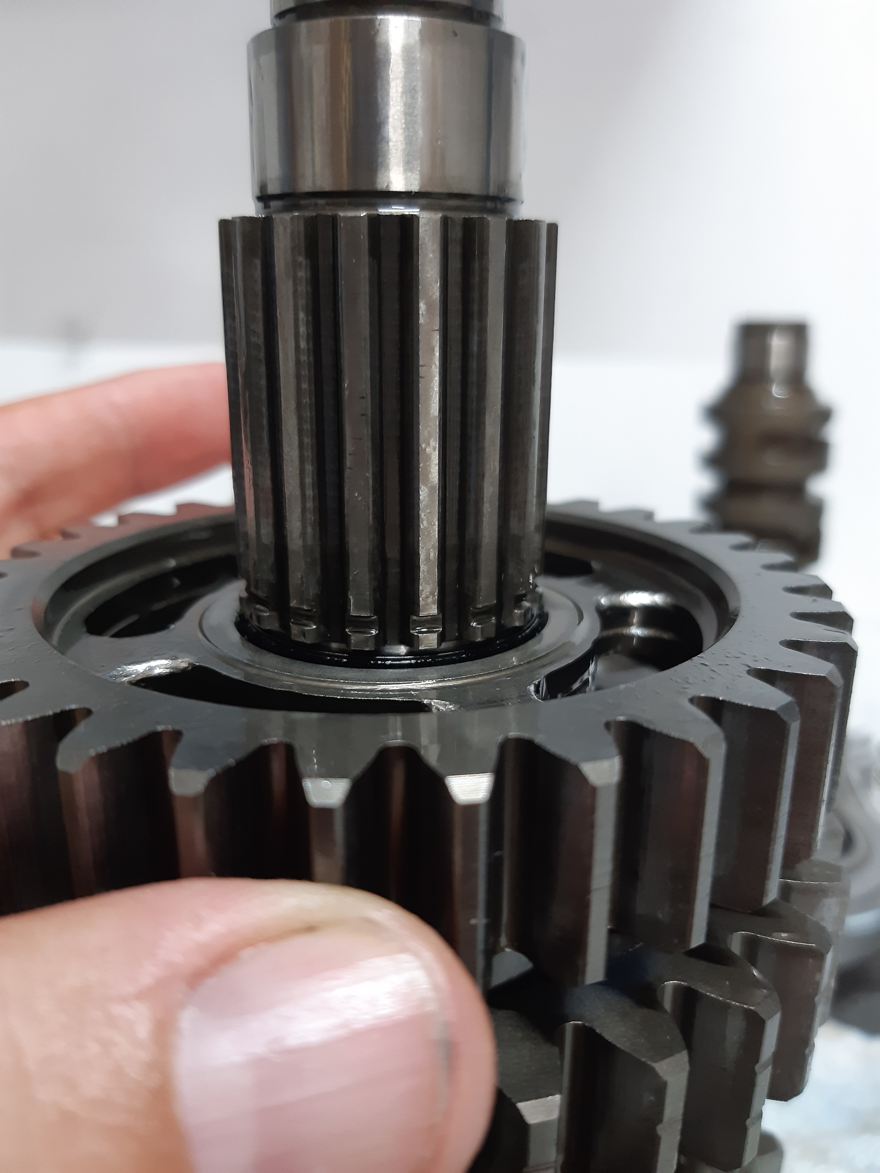

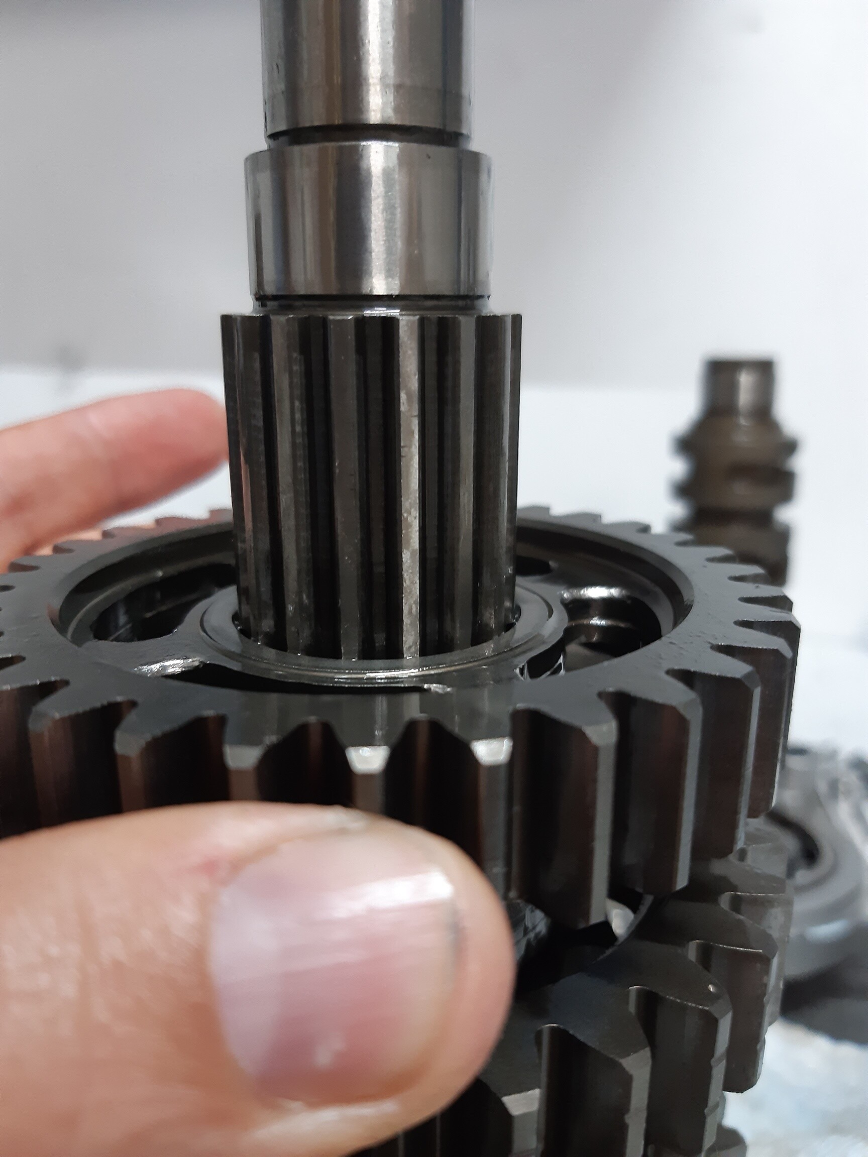

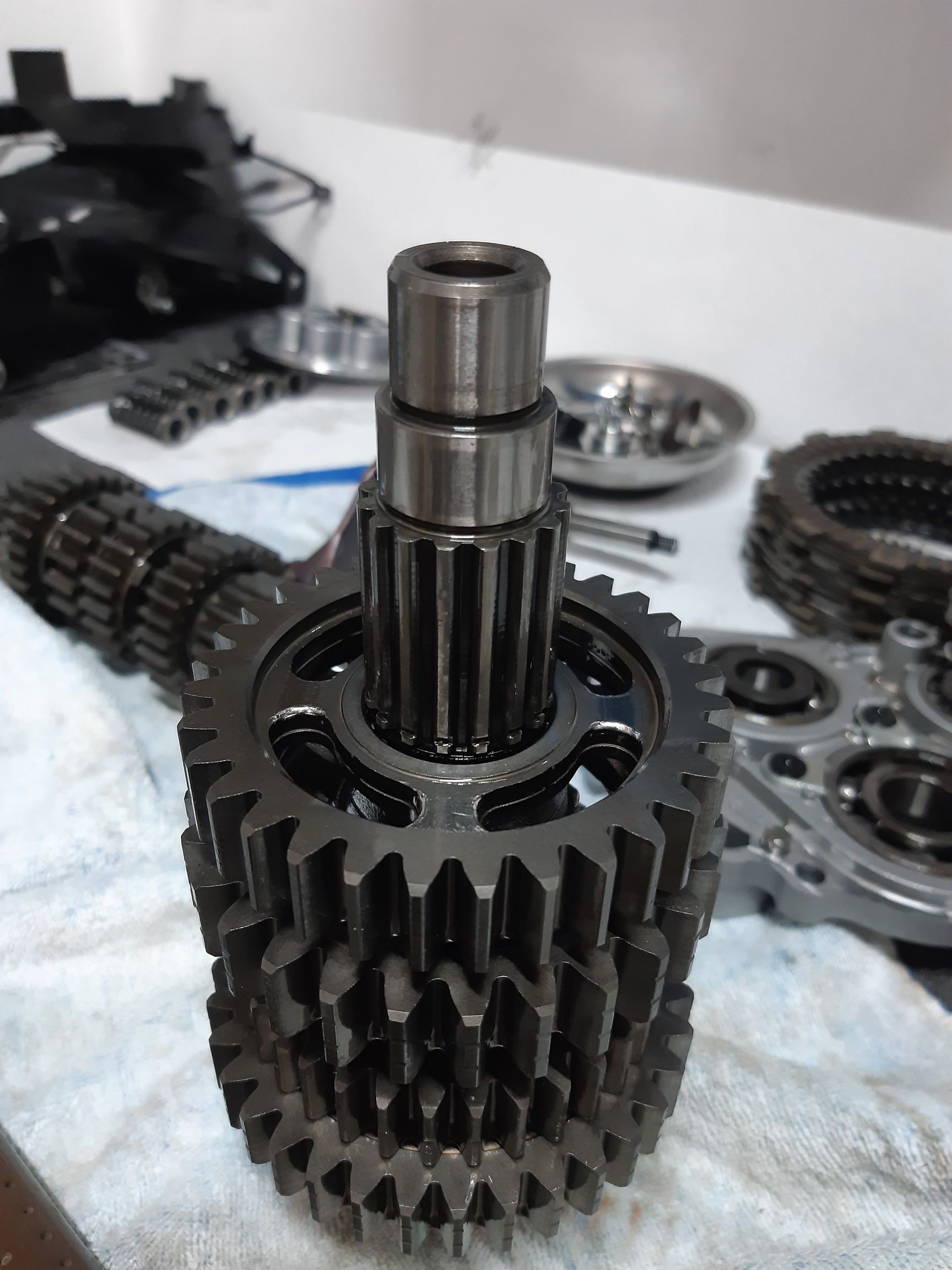

  5. Zustand Getriebzahnräder, siehe Bilder
    Also der 3 und der 4 sind wirklich verschlissen, die Schaltklauen sehen gut aus.
Nun will ich gerne die Zahnräder für den 3 und 4 wecheln. Frage: Brauche ich einen besonderen Abzieher? Weil von Hand gehen die noch ab :mrgreen:

meine hat jetzt 10T runter, davon 3T Renne… was ich garnicht beurteilen kann, ist der Grad des Verschleißes. Wenn man sich die „Schäden“ anschaut, kann ich nicht sagen ob es schon schlimm ist oder ob das „normal“ ist für die Laufleistung.

Ich sehe da zumindest optisch überhaupt nichts Bedenkliches, aber vielleicht haben da Experten eine andere Meinung.
Davon würde ich aber definitiv ausgehen.

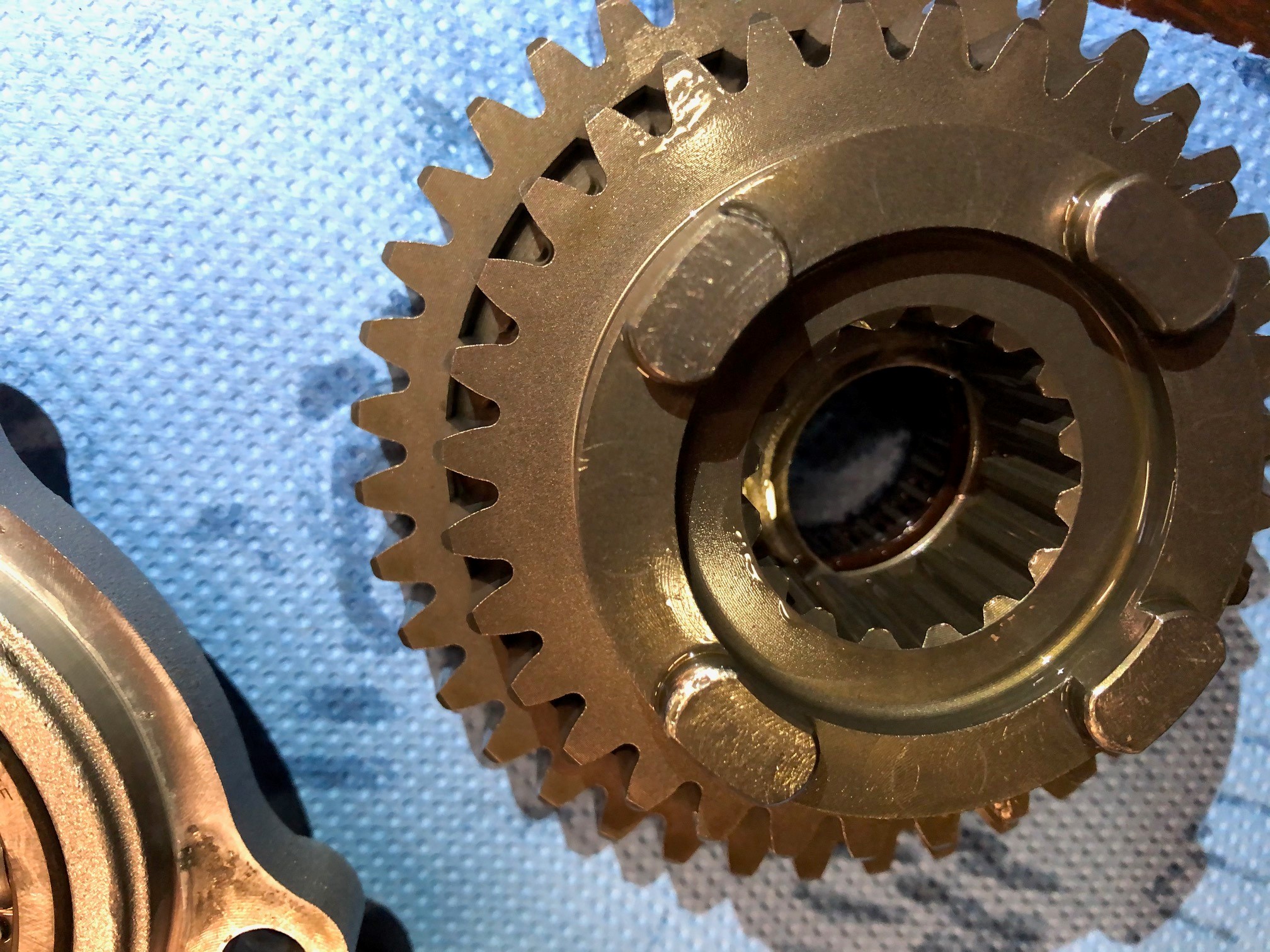

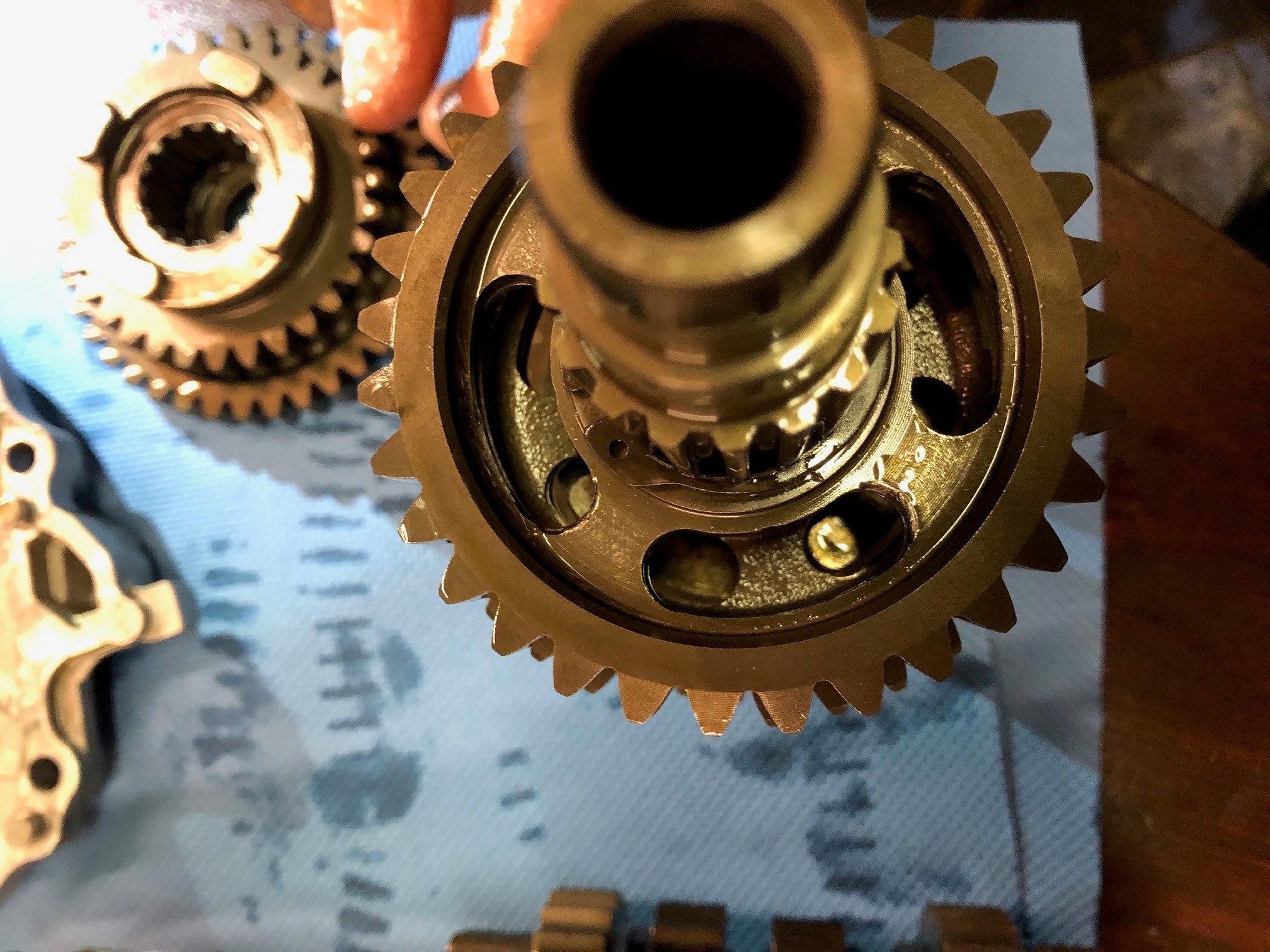

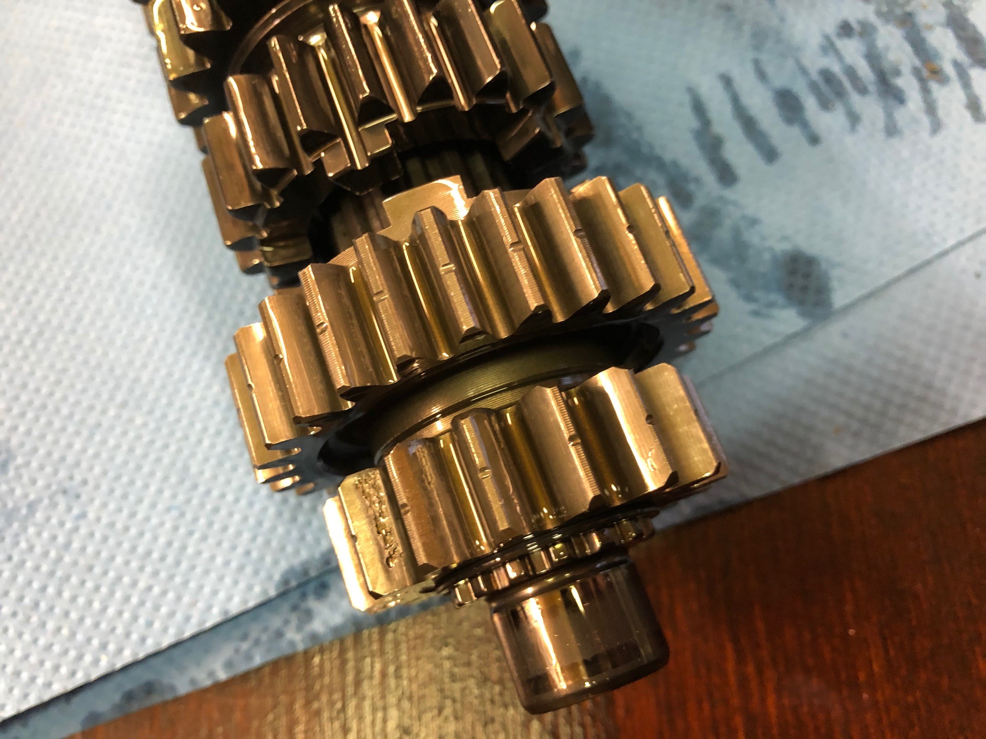

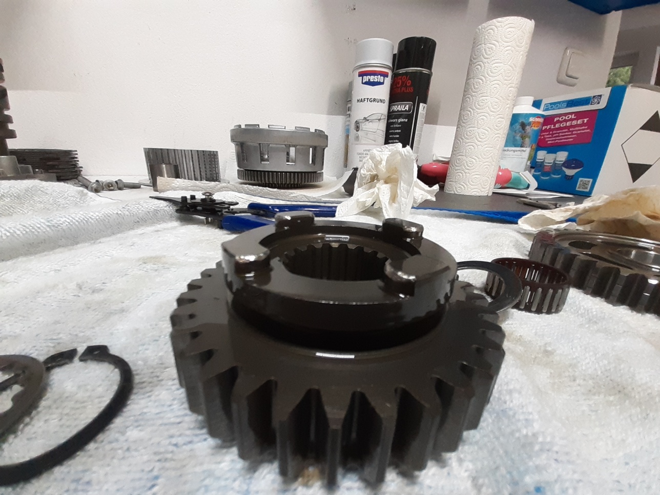

Hier mein Getriebe nach wie oben beschriebenen KM.
Schaltgabel wurde bereits eine 2019 vorsorglich getauscht.
Was war den das Ausschlaggebende für den Sturz? Sehe bei dir nur die Abrundungen an den Mitnehmern und entsprechen am Gegenstück…
Sieht bei mir auch so aus… ist das schon ein Grund für Fehlfunktion?

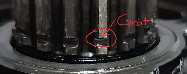

Nochmal die Frage: wie kriegt man die Zahnräder von der Welle ab? Gibt es da einen Trick, brauche ich einen Abzieher?
Danke Euch!
Sind nur aufgeschoben.
Kein Trick, kein Abzieher… ich empfehle eine Feile…
Da wo der Sicherungsring sitzt bildet sich mit der Zeit ein Grat, weil das Zahnrad axiales Spiel hat und immer leicht gegen den Sicherungsring „hämmert“. Deshalb fühlt es sich an, als würde das Zahnrad gegen einen „Anschlag“ stoßen.
Mit einer feinen Feile sauber entgraten… dann kannst du das Zahnrad einfach von Hand herunterziehen.
Mit einem Abzieher das Zahnrad „drüberziehen“ über den Grat geht vielleicht auch… weiß aber nicht ob das eventuell Folgeschäden an der Welle erzeugt.
Hier sieht man den Grat (siehst du auf einem deiner Bilder sehr gut):
Das ist typischer Verschleiß bei dem Mopped. Die lose Schaltfeder beschleunigt das dann auch noch…
