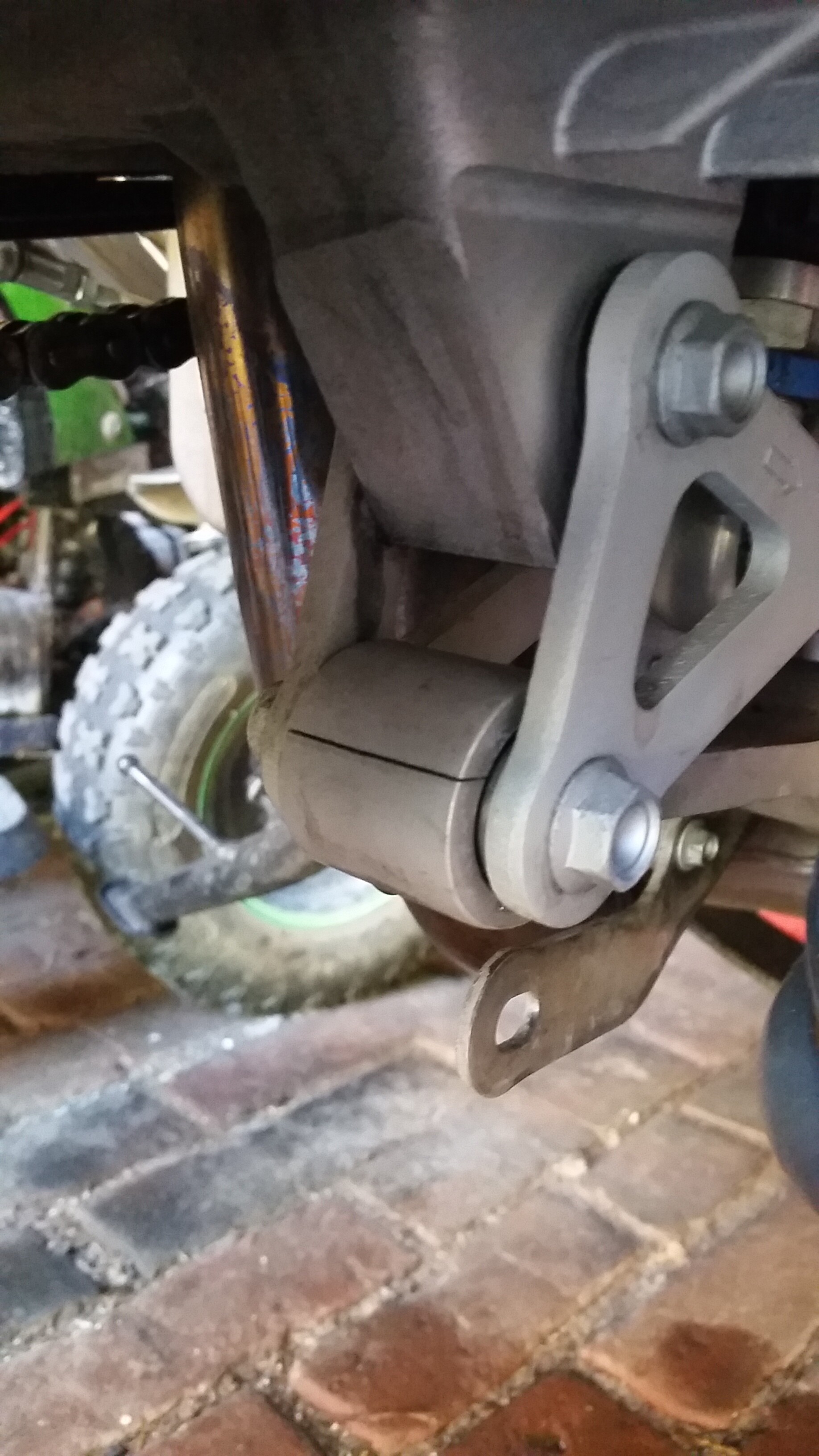

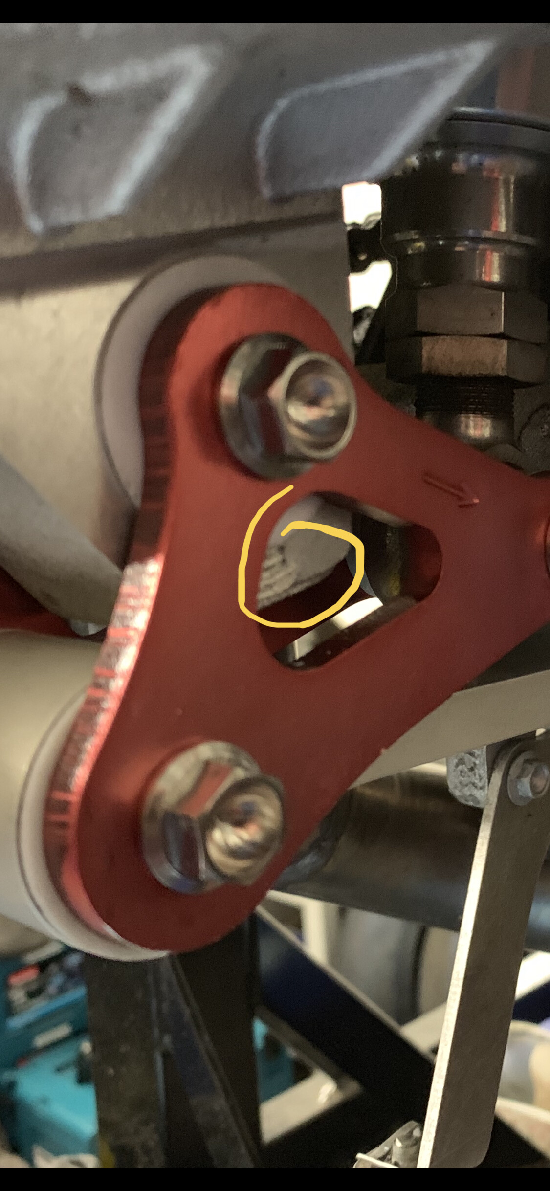

Lagerprobleme gibt es hier keine aber der Knochen wandert gerne von links nach rechts, dabei schleift er dann an den Dreiecken.
Es gab in Amiland schon mal einen Fall wo das Dreieck durchgescheuert und gebrochen ist.
( da ist in meinen Augen aber was anderes schief gelaufen )
An meiner und an einer von meinem Kumpel war der Umlenkungsknochen schon gebrochen.

2017 RSV4 RF, leider zu spät die Teflonscheiben verbaut. Nach 1500 km waren die Schleifspuren in der Schwinge drin.

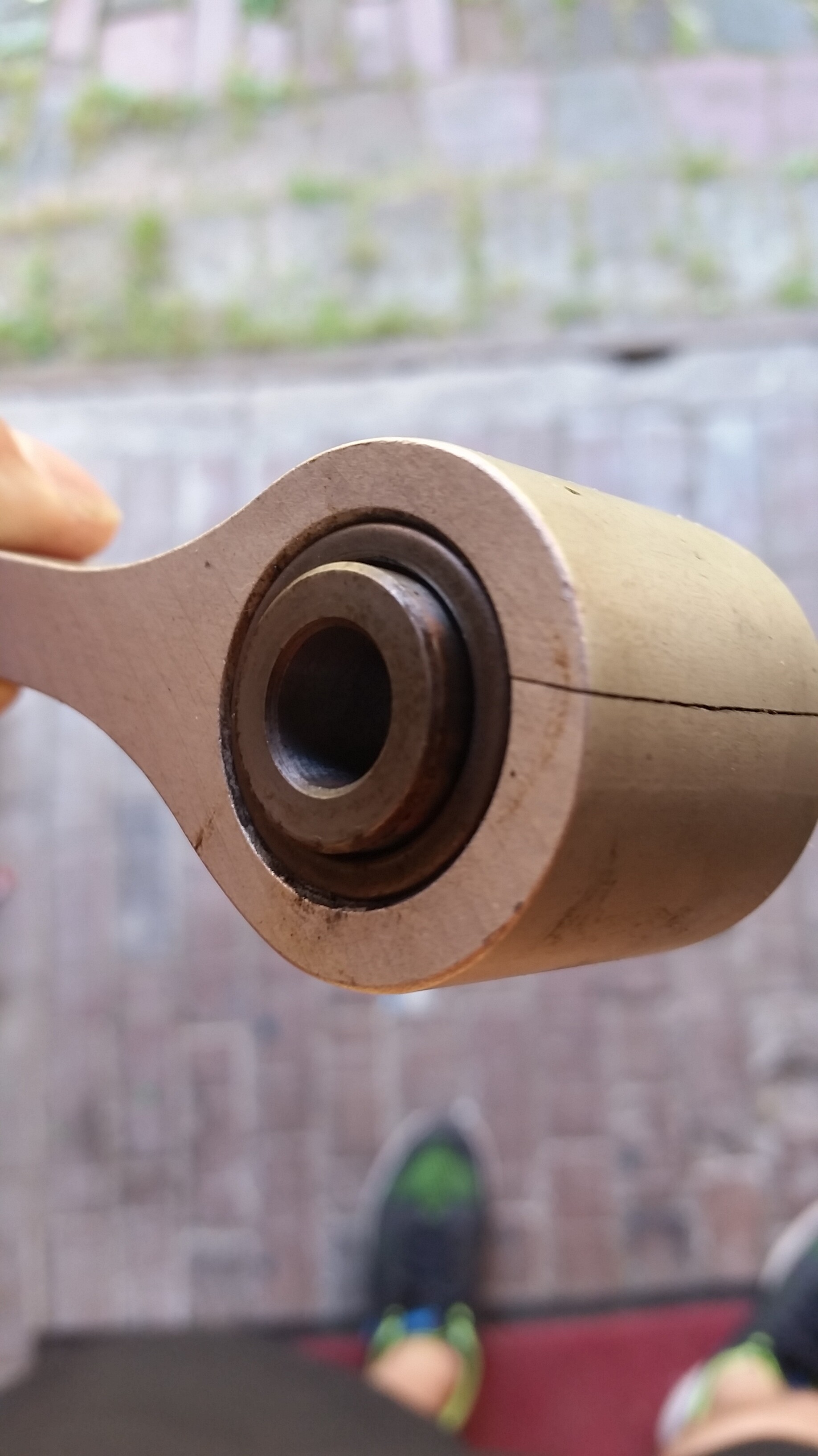

Alle Lagerstellen in der Umlenkung sind mit Nadellagern bestückt, aus denen das Fett austritt oder ausgewaschen wird. Mit der Zeit korrodiert das ganze noch und dann ist es Schrott.

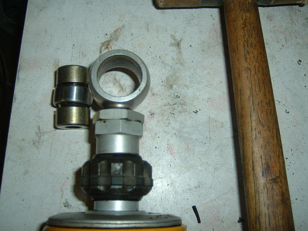

Am unteren Federbeinauge ist der Kugelkopf ebenfalls eine Schwachstelle , durch eine radiale Teilung dringt da ebenfalls Feuchtigkeit ein und die Kugel gammelt und klemmt fest. Es kann sich u.a. durch Fahrwerkspendeln bemerkbar machen. Es führt schlimmstenfalls zum Bruch der Kolbenstange.

Das Spiel in der Umlenkung ist bauartbedingt normal und schon bei Neufahrzeugen vorhanden. Durch die Nadellager, die von Hülsen gestützt werden, durch die dann noch der Befestigungsbolzen geschoben ist, wird das Spiel erzeugt. Natürlich wird es größer, je schlechter der Zusand der Lagerstellen ist.
