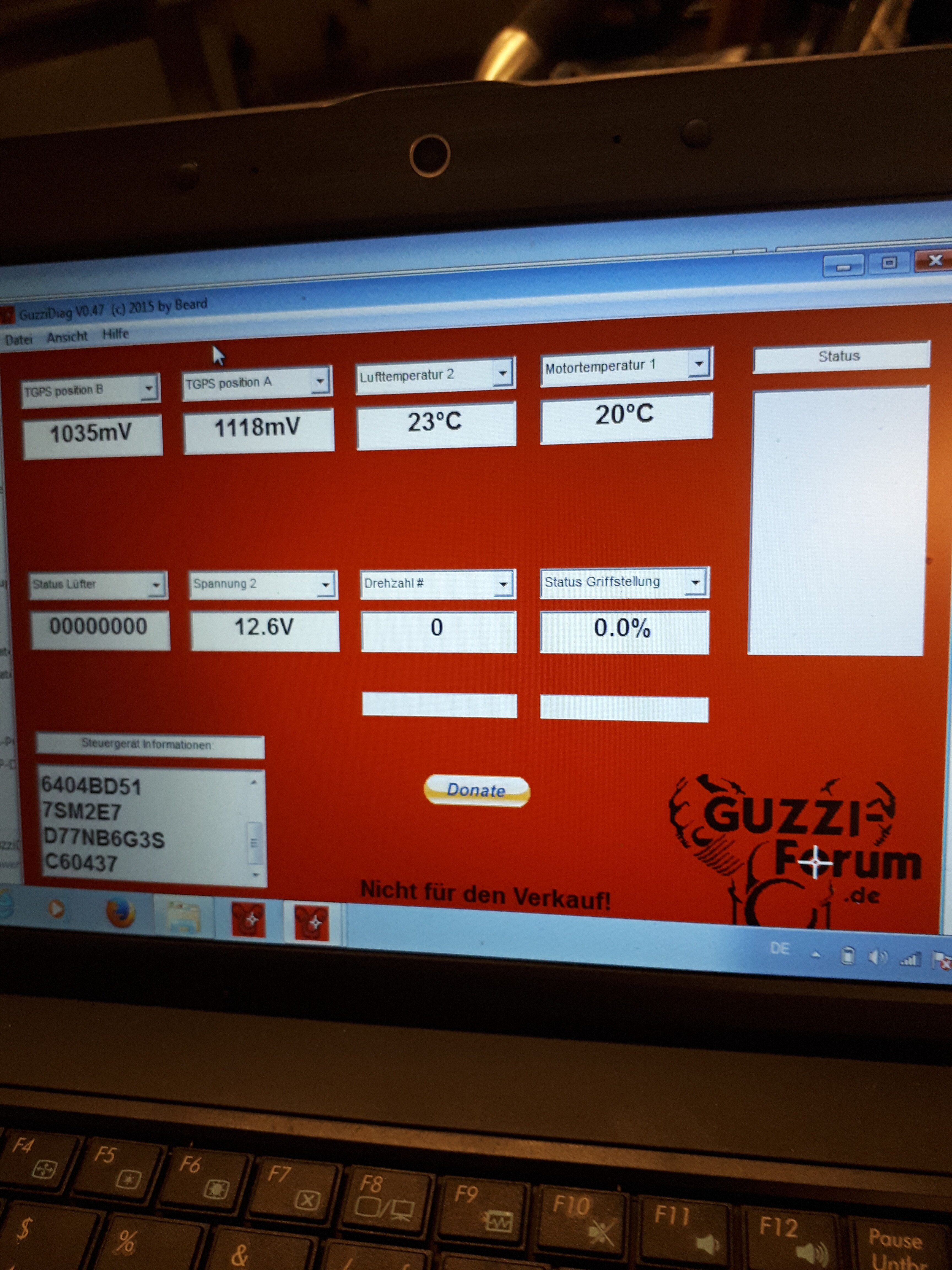

Hallo
ich hab das ganze letzte Woche durchgeführt und hatte sofort eine Verbindung.
Guzzidiag auf einen alten Win7 Laptop runtergeladen
Obd Kabel über einen Shop gekauft, da gab es auch gleich den passenden Treiber und eine sehr gute Installationsanleitung
3pin-Adapter über Ebay gekauft (Passform sehr schlecht, mittlerweile schon geändert)
Port 4 am Laptop und Guzzidiag
Guzzidig am Desktop
bin so vorgegangen:
Obd Kabel an Diagnosestecker
Usb an Laptop
±an Batterie
Guzzidiag geöffnet
verbinden
Zündung an
nach 2 Sekunden war die Verbindung da
Gruß Didi
Hallo Leute,
Jetzt habe ich zwar eine Verbindung bekommen und kann auch die verschiedenen Parameter anwählen…Eigentlich dachte ich das ich mir auch die Fehlercodes ansehen könnte wie auf meinem Dashboard…wo muss ich den da suchen ? Ich wollte mir eigentlich ein Race Dashboard bestellen und dann über Guzzidiag z b. den Service zurückstellen oder mir die Fehlercodes ansehen und ggf. zurück stellen…
Die Fehlercodes findest du unter „Ansicht / Fehlerspeicher“ .
