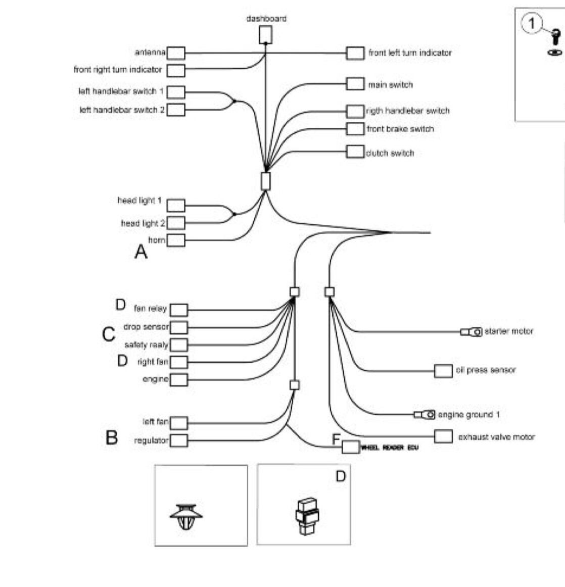

Schaltplan RSV4 RR-RF MY2017_Kühlerlüfter.pdf (524 KB)
Lt Plan (müsste gleich sein)ist vor dem Relais noch eine separate 15A Sicherung untergebracht. Der Strang ist rot / und rot/weiß. Er zweigt vom Zündschloss und von der 30A Hauptsicherung im Heck irgendwo ab. Die gelb-schwarzen Leitungen vom Lüfter gehen auch zum Relais.
Müsste vorne der linke Strang vom Kabelbaum sein. Notfalls schauen, dass du die Lüfter irgendwie dauerhaft an die Batterie mit einer fliegenden Sicherung legst, falls es zu heiß wird.
Da sind meine ich nur die beiden Lichtrelais untergebracht. Ich bin aber vielleicht sowieso nachher an der Elektrik, vielleicht entdecke ich es.
