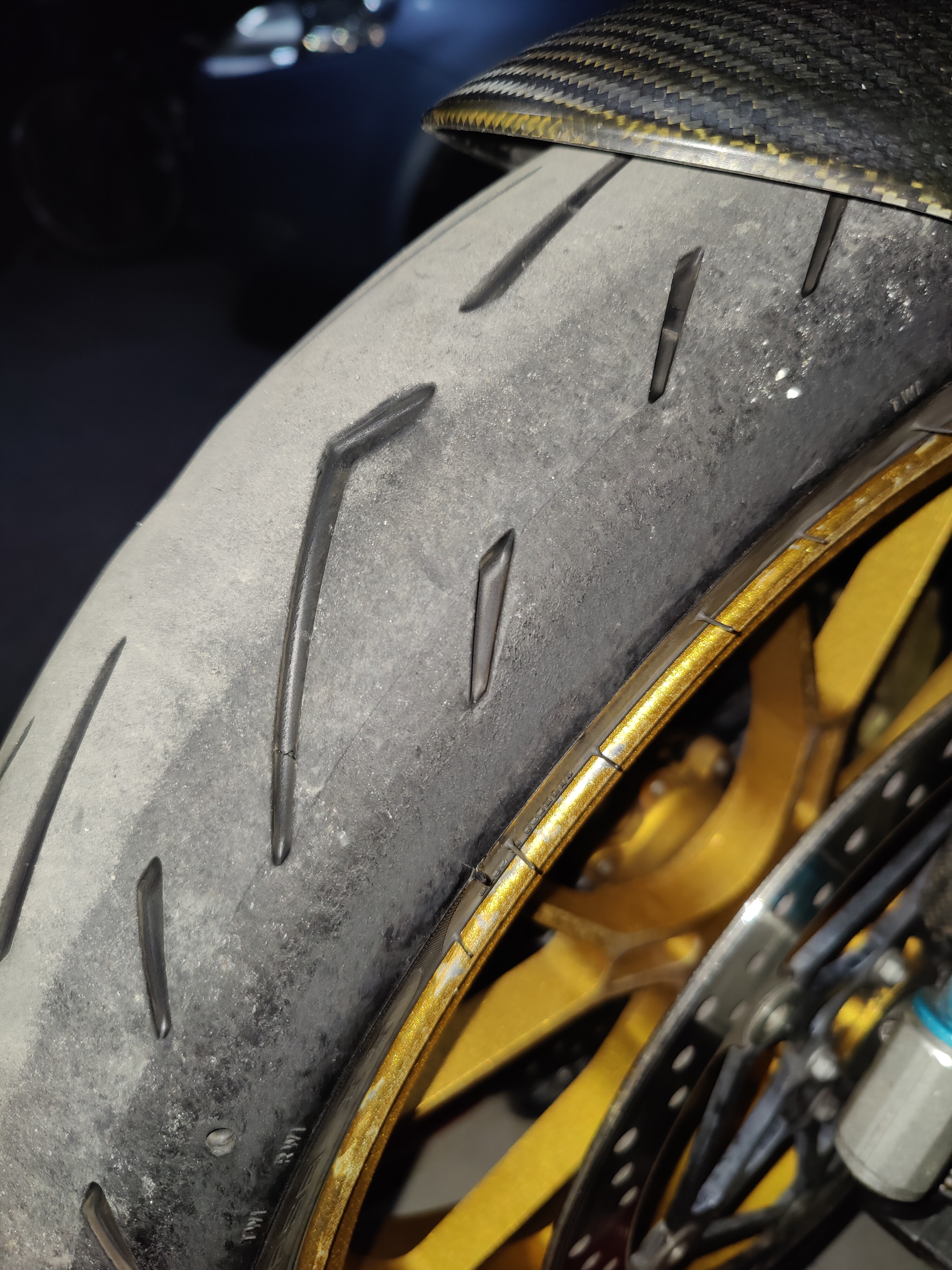

Wie alt sind deine Reifen, also 500km oder 2500km (fast am Ende)?
Vorne profil noch ca. knapp unter der hälfte von neu, km anzahl weis ich leider nicht
hinten neu
