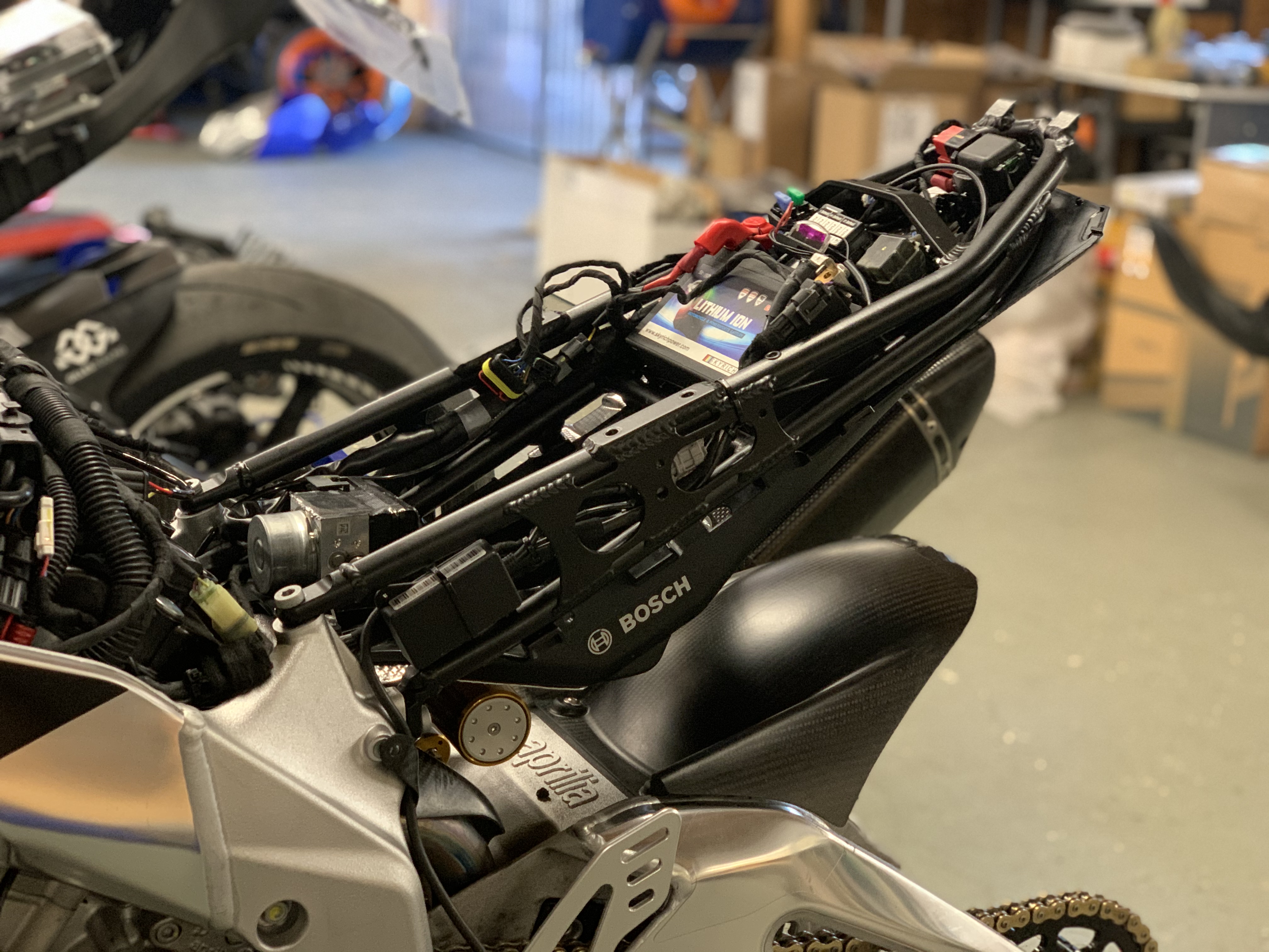

Hier gibt es einige die den Umbau gemacht haben.
Glaub original liegt irgendwo um die 1900g die Racingrahmen bei ca. 1100g.

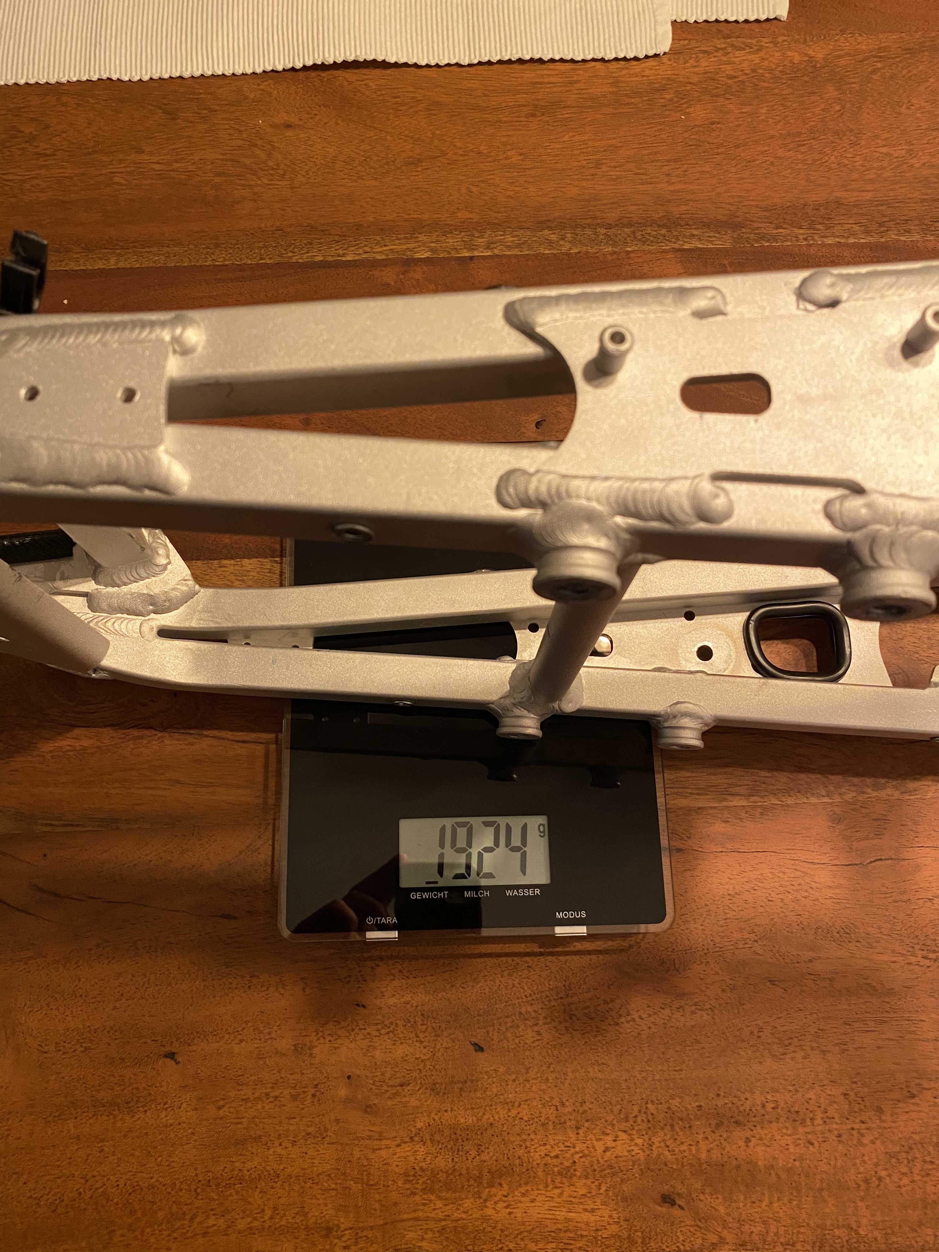

Kann dir morgen mal den originalen wiegen. Mein Motoholders kommt am WE.

Hatte das mal gewogen. Mein Originaler hat 1897 g gewogen und der Moto Holders 1078 g.
Also eine Gewichtseinsparung von 819 g.

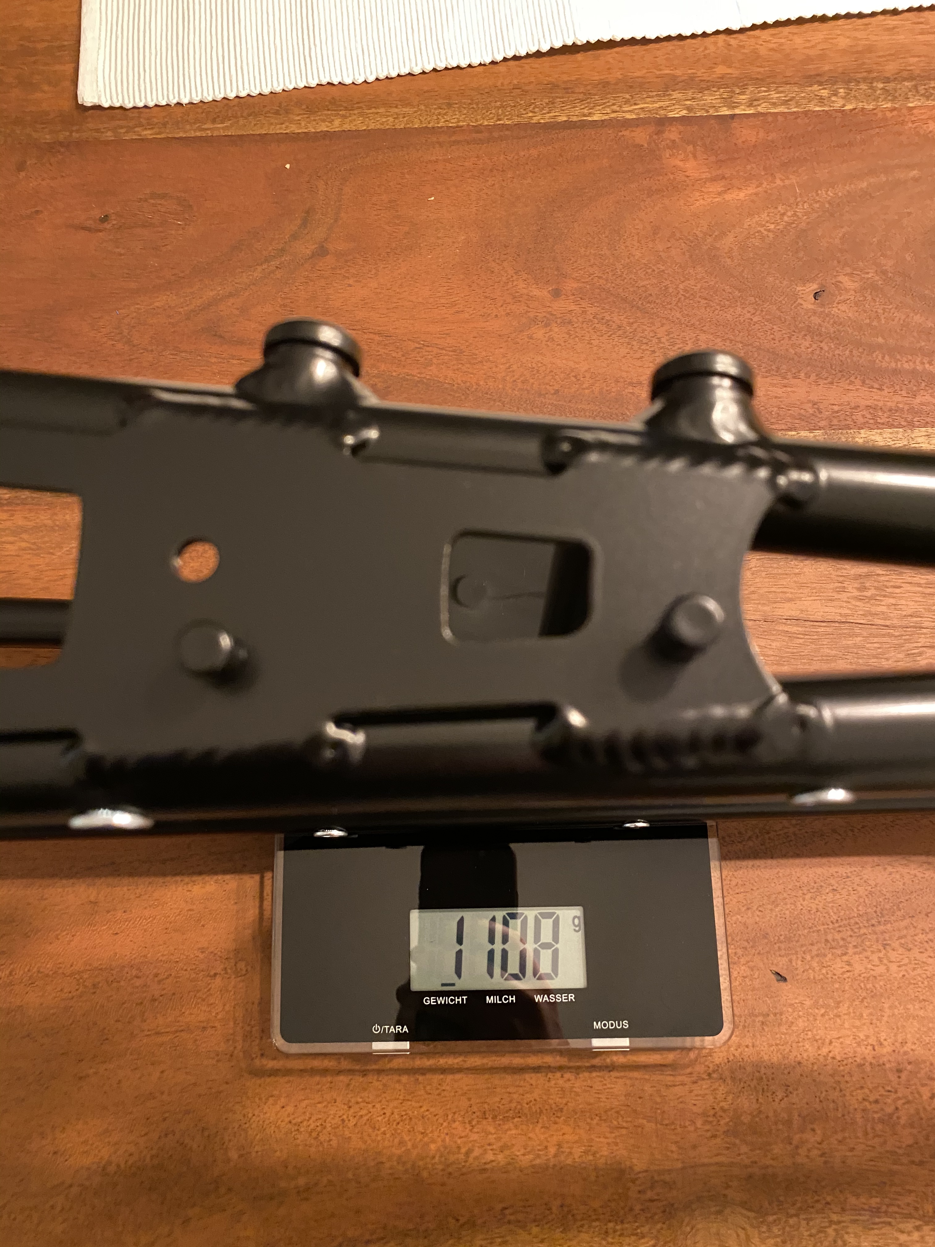

Hier ein kurzer Erfahrungsbericht von mir, heute ist mein Motoholders Heckrahmen gekommen. Kurzum ich bin begeistert, 1A Passgenauigkeit ohne etwas zu verbiegen!
Gewichtsersparnis etwas über 800g
