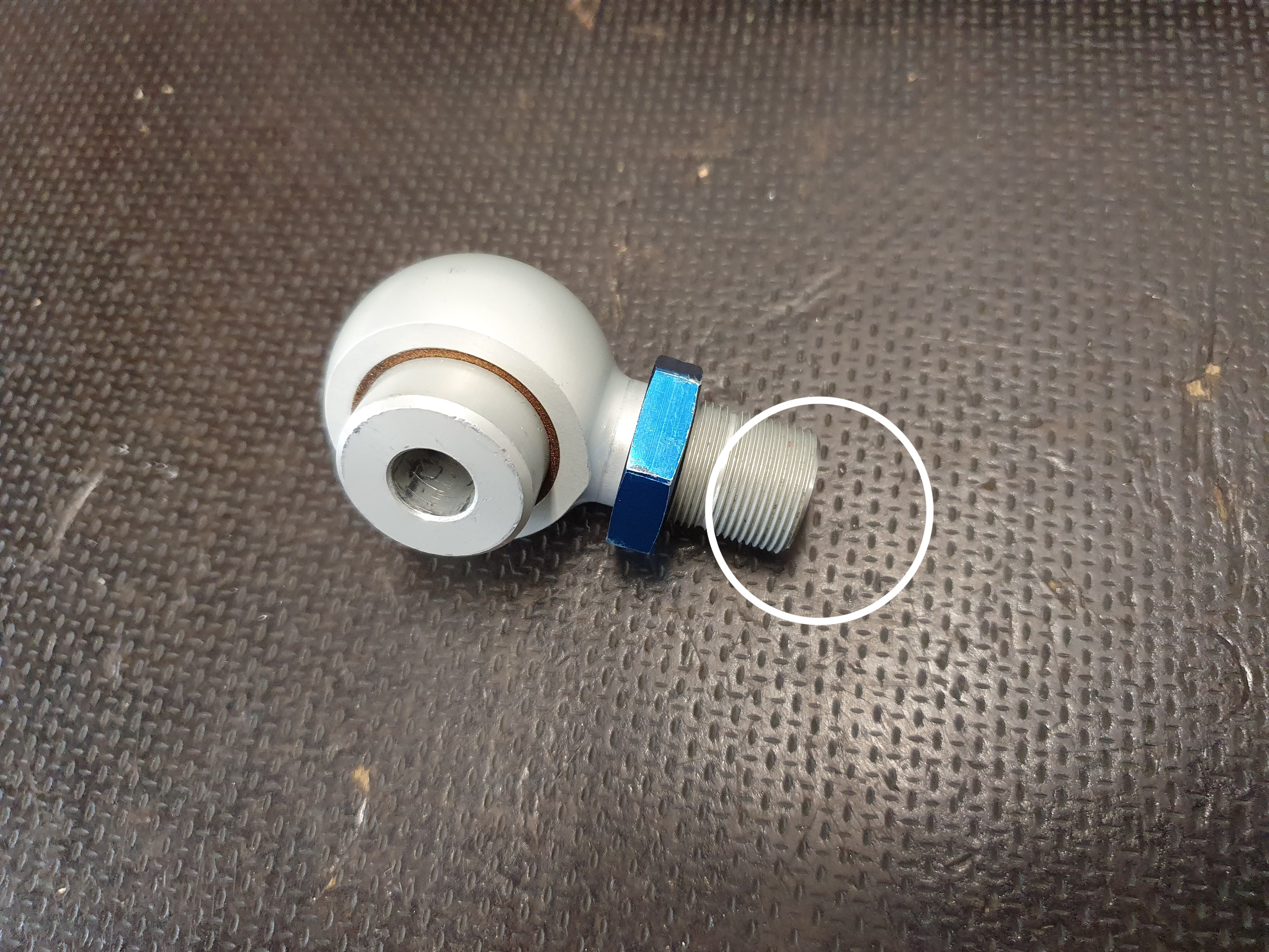

Ich fahre auf meiner RSV4 Rennstreckenbike, auch das TTX GP Federbein.
Habe kürzlich aber bemerkt das dieses auf 322mm eingestellt war, also viel zu lang.
Wollte dann kürzer einstellen und habe gesehen das min. 320mm geht, weniger nicht.
Das Gewinde stand dann bereits an in der Bohrung zum einschrauben.
Habe dann festgestellt das das originale Auge verbaut wurde von einem serien Federbein.
Habe dieses nun angepasst und kann nun auch min auf 310mm gehen.
Bin sehr gespannt, das müsste sich ja unglaublich bemerkbar machen solch ein Unterschied.
Ich dachte mir schreibe das hier mal dazu, wenn es schon um die Federbeinlängen geht.
Somit ist auch klar, das man nicht alle Federbeinaugen einfach so verbauen kann.
Grüsse Mario

Ich musste das Gewinde einkürzen, da dieses an der Markierten Stelle zu lang war und in der Saklochbohrung am Federbein anstand.
Grüsse Mario
