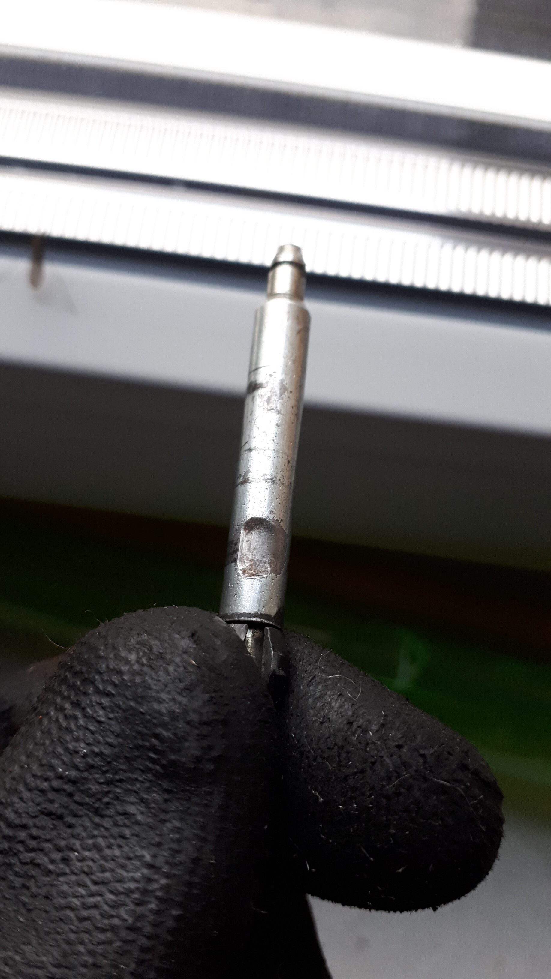

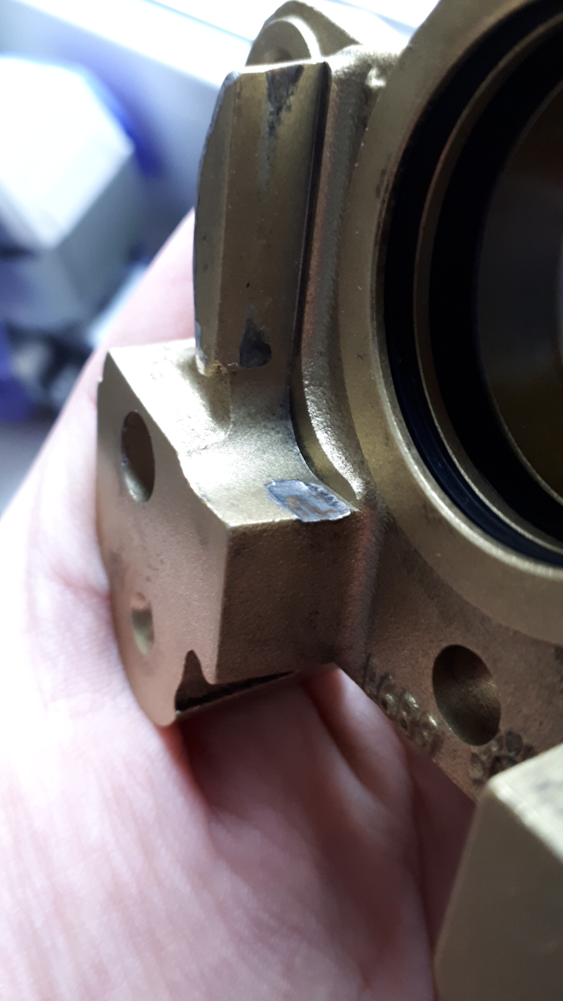

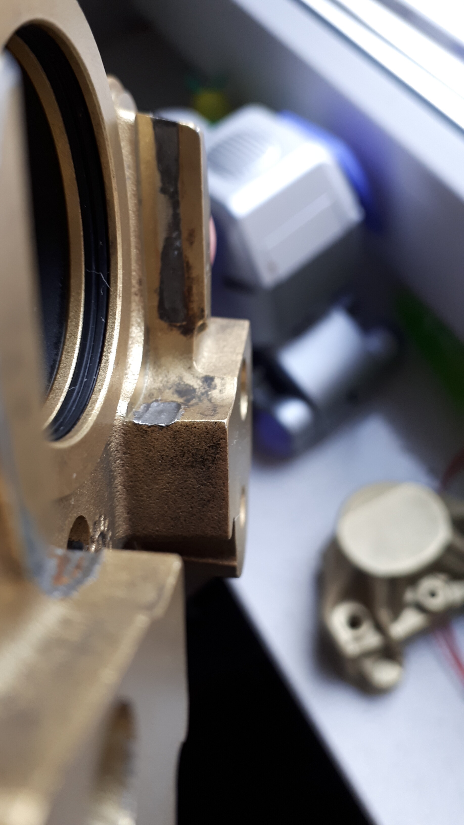

So wie es ausschaut hat sich die Trägerplatte von dem Bremsbelag in den Sattel und den Stift eingearbeitet… siehe Bilder.
Es ist eine 2012er APRC. Die hintere Bremse scheint die letzten 7 Jahre auch nicht gewartet worden…
Wie kritisch ist das im Hinblick auf die Funktionalität? Bitte um konstruktive Ratschläge…

Ich würde das Bild Deines Bremssattels mit einem gut gebrauchten Kupplungskorb vergleichen. Diese weisen oft auch ähnlich ausgeprägte Setzspuren der Reibplatten auf. Bei der Kupplung leidet das saubere Ein-/Ausrücken darunter.
Bei dem Bremssattel ist es denke ich funktional nicht allzu wild, da der Belagträger ja in der Regel genug Spiel im Sattel hat. Ich würde dennoch den Stift ersetzen und versuchen die Vertiefungen am Sattelkorpus etwas zu egalisieren. Jetzt vielleicht nicht gleich mit der großen Lösung Überfräsen (Kirche im Dorf lassen…), aber vielleicht kontrolliert mit dem Dremel etwas Grat abtragen. Bei all der Überlegung (Rep.-Satz Kolben, Belagstift und die Arbeit)stellt sich dann aber die Frage ob man sich nicht vielleicht gleich einen guten Gebrauchten in der Bucht ersteigert.

Ich war damals auch betroffen und habe lediglich mit einen neuen Stift besorgt und diesen mit einer Kupfer Paste eingestrichen und seitdem war immer ruhe. Ich kenne auch Fälle, wo der OEM Stift gegen einen aus Titan getauscht wurde…
Rick spricht wahr. Ein Problem aller Aprilia, Ducati und anderer Italiener, die diesen Bremssättel unterhalb der Schwinge montiert haben.
Durch eine unheilige Kombination aus geringer Nutzung (Belag immer an der gleichen Stelle), Vibrationen, Dreck und Korrosion arbeitet sich der Belag eine Kerbe in den Stift. Damit hängt er dann zu tief und berührt das Gehäuse des Sattels und arbeitet sich die Kerbe wie bei dir.
Effekt ist unter anderem, dass man sich einen Wolf arbeitet beim Entlüften. Es bremst trotz allen nicht ordentlich. Nicht weil noch Luft im System ist, sondern der Belag sich nicht mehr horizontal bewegt, sondern an der Kante der Kerbe „kippt“.
Wenn man das nicht weiß, geht eine Menge Bremsflüssigkeit, Nerven und Bier durch :goblin:.
Dein Bremssattel ist aber noch zu retten, da die Kerben im Gehäuse noch gering sind.
  1. neuer Stift
  2. Belagplatte so abfeilen, dass ausreichend Abstand zum Gehäuse ist. Das geht, da die Platte rundum ca. 2,5 mm größer ist als der Belag
  3. Kerbe im Sattel glätten
  4. In Zukunft sauber halten und auf freie Beweglichkeit der Beläge achten. Vor allem die Kombination aus Strassendreck, Nässe und Bremsabrieb kann einen betonharten Steg auf dem Stift bilden, so dass der Belag auf dem Stift „fixiert“ wird. Und dann geht’s wieder los :detective:

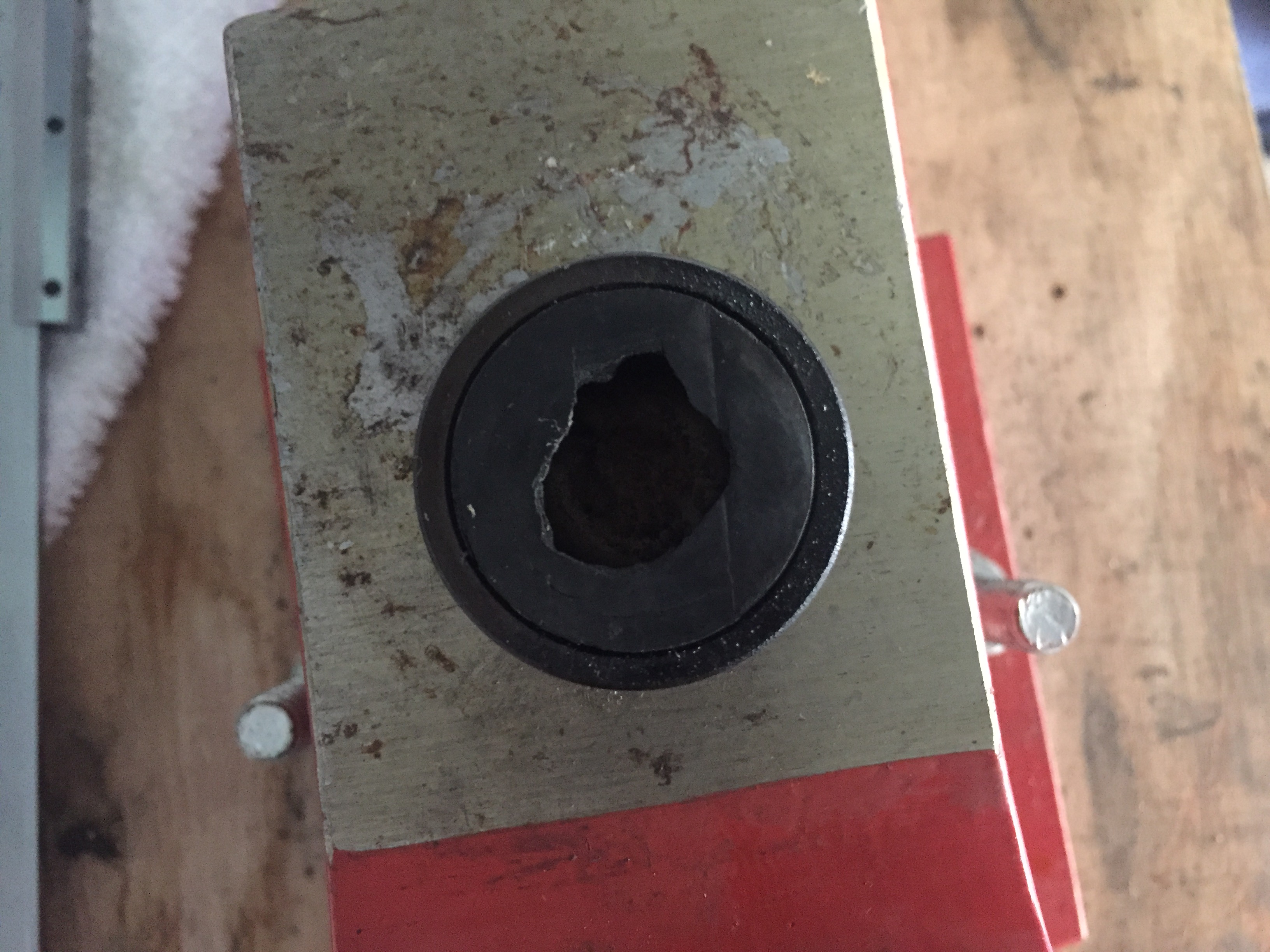

Mein hinterer Bremssattel sieht auch alles andere als gut aus. Bei mir lagen im Kolben sogar Bruchstücke rum :open_mouth: … aus welchem Material ist der Kolben (Kunstoff)?! Also ich wäre auch an einem Rep. Kit mit Dichtungen, Stift und Kolben interessiert. Wie heißt der hintere originale Bremssattel?

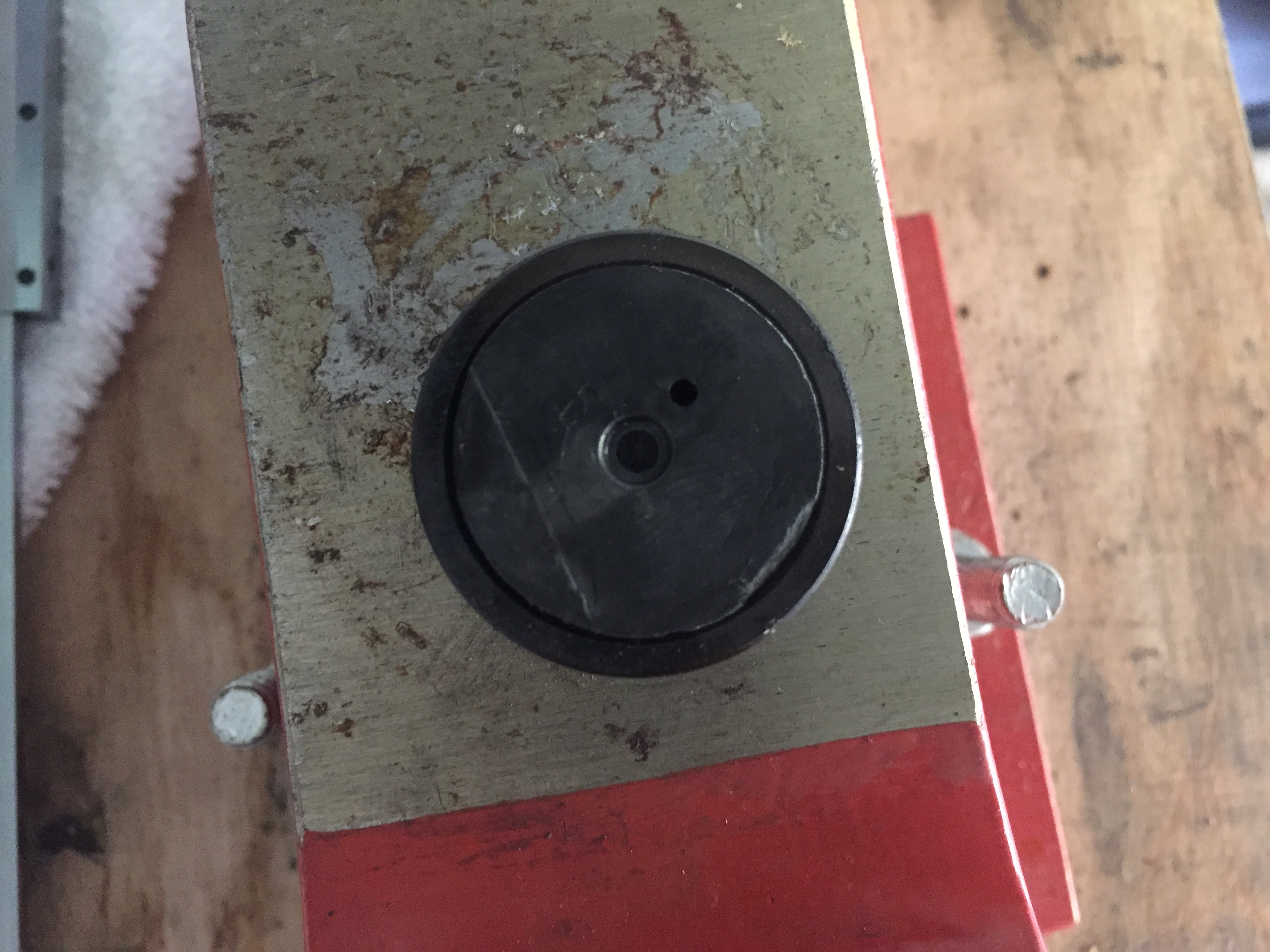

Als ich heute den Bremssattel auseinander gebaut habe, konnte ich dann auch sehen, dass sich nicht der Kolben aufgelöst hat sondern, dass in den Kolben irgendein Graphit artiger Einsatz drin war der sich aufgelöst hat.
Kennt jmd. diesen Einsatz? Welchen Sinn hat dieser?
Der Belag lag auch nicht am Kolben an, sondern an diesen Einsatz. Vielleicht um die Temperaturbrücke von Belag zu Kolben kappen und um somit die Temperatur besser im Griff zu bekommen?
Na ja, jedenfalls habe ich die neuen Kolben genommen und die haben auch alle gut gepasst, so wie alle Teile aus dem Kit.
