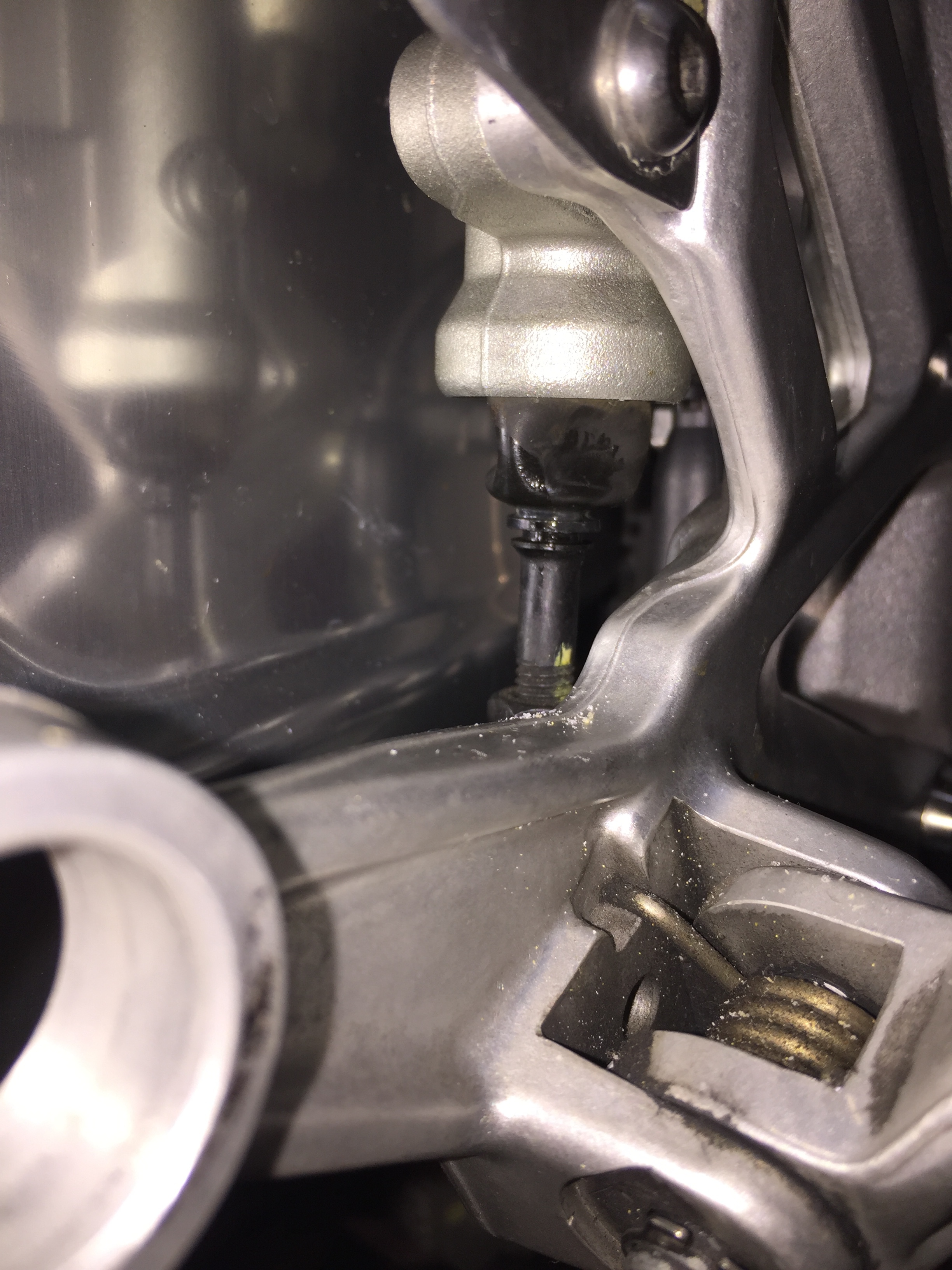

Bei der Montage der originalen Fussraste ist mir die Druckstange der Hinterradbremse rausgeflutscht.
Ist die Manschette normalerweise in der Nut? Find kein passendes Bild wo ich das kontrollieren kann.
der Gummi kommt in die Nut.
Immer…!
Frage bremst du hinten mit?
Wenn ja würde ich das Spiel im Hebel nach stellen, finde den lehrweg zu groß Serie.
Wenn nein dann lassen.
