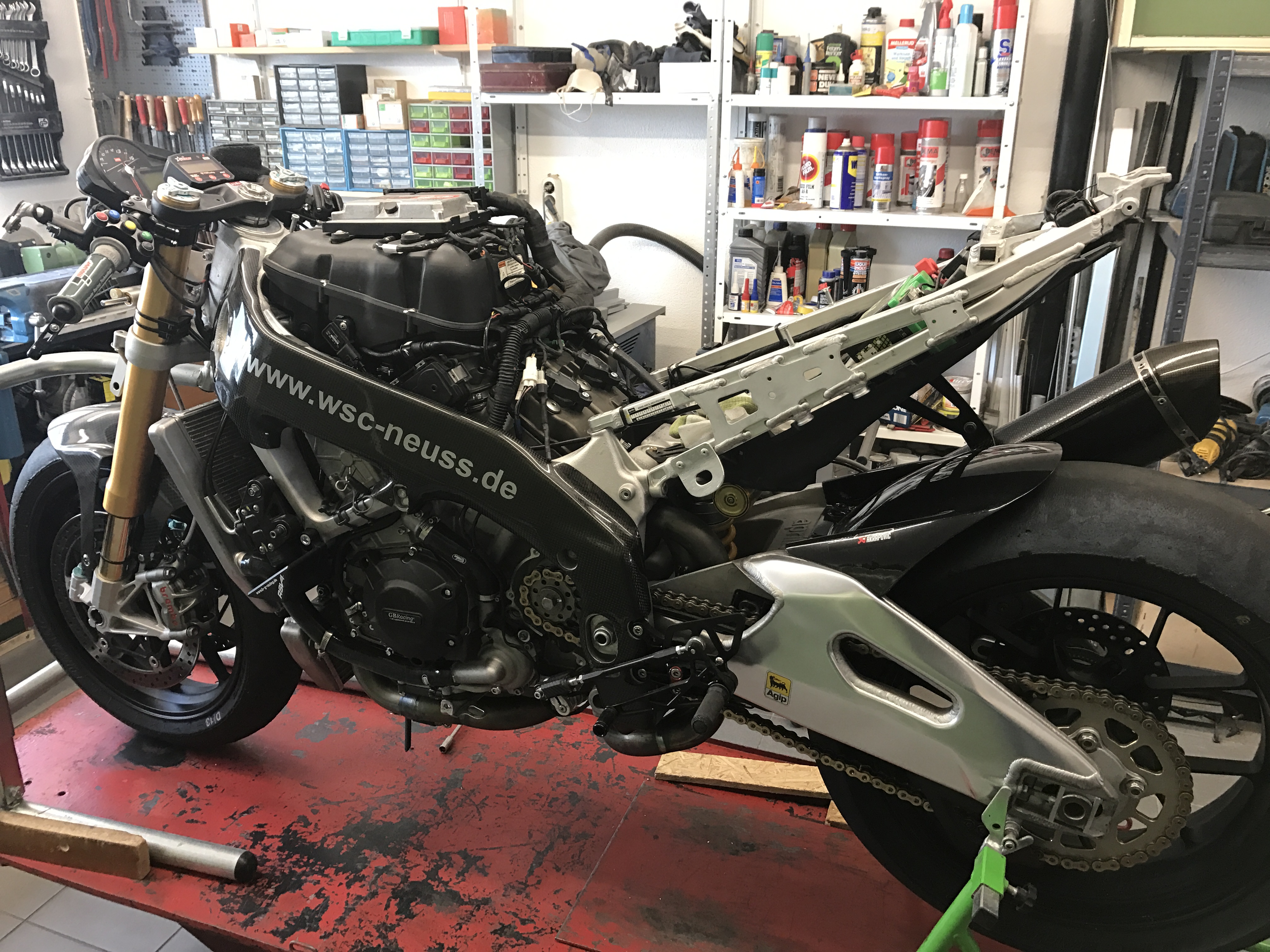

Wie schon erwähnt, hatten wir ja keine Renntrainings mehr in 2017 gebucht. Auch in 2018 waren wegen dem Nachwuchs eigentlich nur wenige Renntrainings angedacht, aber Mitte Mai 18 wollten wir mal einen Tag nach Hockenheim, um uns mit der RSV4 anzufreunden, und dann Ende September 18 für 3 Tage nach Brünn zum Angreifen.
Insofern gab es für mich auch keinen Grund, an der RSV4 baldmöglichst etwas zu machen. Das mit dem Anlernen der Drosselklappen mit GuzziDiag war laut Aussage des Verkäufers ja nur ein Klacks und der Rest war ja rennfertig!!! Also reichte es ja dicke, wenn ich mich im Frühjahr 2018 mal dran machen würde. Dies kam mir sehr entgegen, weil ich damals sehr wenig Zeit hatte.
Also stand das Ding ein halbes Jahr in meiner Werkstatt, ich lief immer wieder drumrum und freute mich darüber. Im Januar 2018 fing ich dann an, mal die Verkleidung abzubauen und mir das nackte Bike etwas genauer anzuschauen
Dabei fielen mir ein paar lockere Schrauben auf und ein angeschmortes Massekabel, das zu nahe am Krümmer verlegt war. Naja, muss nicht sein, ist jetzt aber auch kein Problem, obwohl mir schlampig verlegte Kabel überhaupt nicht taugen. Also die paar Schrauben nachgezogen, Massekabel isoliert und vom Krümmer wegverlegt.
Dann ließ ich mal den Motor wieder laufen > Leerlauf immer noch unregelmäßig. Logisch, ich muss ja noch die Drosselklappen anlernen. Allerdings stellte ich auch fest, dass die Ölwanne etwas ölig war :wtf:
Hm, wieso denn das??? Also Schrauben nachgezogen, die waren tatsächlich locker und Motor wieder laufen lassen. Immer noch ölig!!! Mist, was nun??? Naja, dachte ich, da nehm ich mal die Ölwanne ab und schau mir die Dichtung an. Und siehe da, die sah schon ziemlich gebraucht aus. Die wurde offensichtlich schon öfters verwendet. Macht ein erfahrener Mechaniker denn sowas???

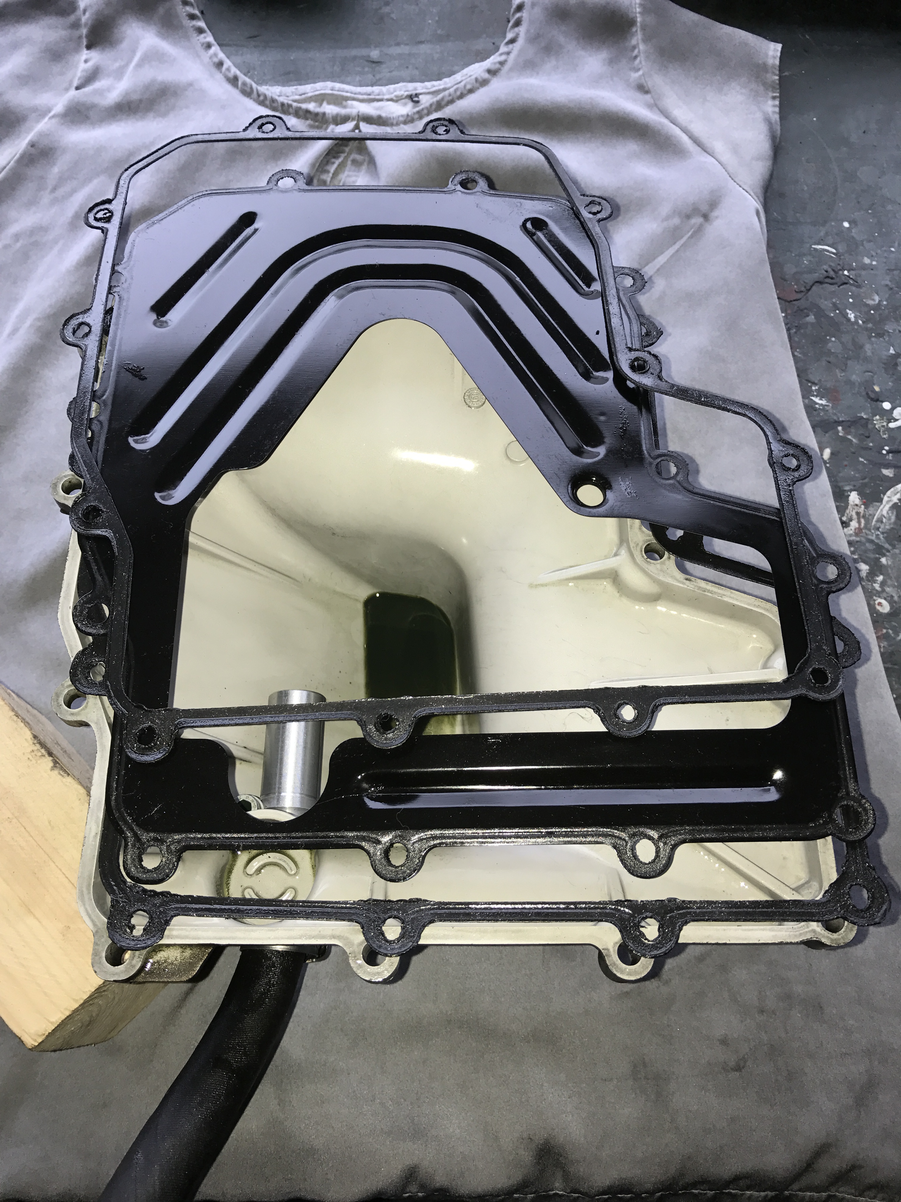

Aber da lag auch ein Stift in der Ölwanne, so ca 5mm Durchmesser und ca 15mm lang. Ja was ist das denn??? Und wo kommt der denn her??? Und wieso liegt der da??? Wenn bei der Montage etwas runterfällt, schau ich doch nach, wo das Ding ist. So langsam bekam ich den Eindruck, dass da ein Pfuscher am Werk war!!! :crazy:
Zwischenzeitlich hatte ich mit Roland Matthes von WSC Neuss telefoniert, einfach interessehalber, weil ich ja die RSV4 und deren Eigenheiten nicht kannte. Roland riet mir, unbedingt die Ölpumpe zu kontrollieren, weil RSV4-Ölpumpen gerne Kratzer bekommen und dann ausgetauscht werden sollten.

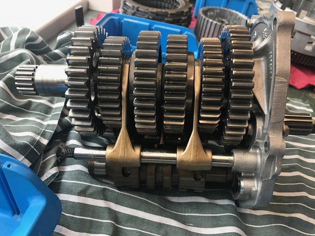

Also, für mich eine gute Gelegenheit, das Innenleben der RSV kennenzulernen. Kupplung raus, Getriebe raus, Ölpumpe raus. Kupplung und Getriebe sehen sehr gut aus; da war ich schon mal sehr beruhigt
Die Ölpumpe hatte zwei kleine Kratzer, unbedeutend nach Rücksprache mit Roland.
Aber trotzdem, neue rein, wenn das Ding schon mal draußen ist. Aber generell bestätigte mir der gute Zustand der Teile, dass das Bike nur 1500 km hatte, wie in der Anzeige genannt.
Bei der Demontage der Ölpumpe war mir der Mitnahmestift zum Ölpumpenzahnrad aufgefallen, der fast genau den Abmessungen des Stiftes entsprach, den ich in der Ölwanne gefunden hatte. Aha, daher stammt der!!! Da war doch dem Pfuscher von Mechaniker der Stift runtergefallen und anstatt nochmals die Ölwanne zu demontieren und das Ding zu suchen, hatte er offensichtlich einfach einen anderen eingebaut. Übel, übel, so was aus meiner Sicht!!! :blush:
Na gut, wie dem auch sei, neue Dichtungen für Kupplungsdeckel und Ölwanne eingebaut und Motor wieder laufen lassen. Natürlich ist der Leerlauf wieder unregelmäßig, weil… siehe oben. Aber immerhin ist die Ölwanne jetzt trocken!!!

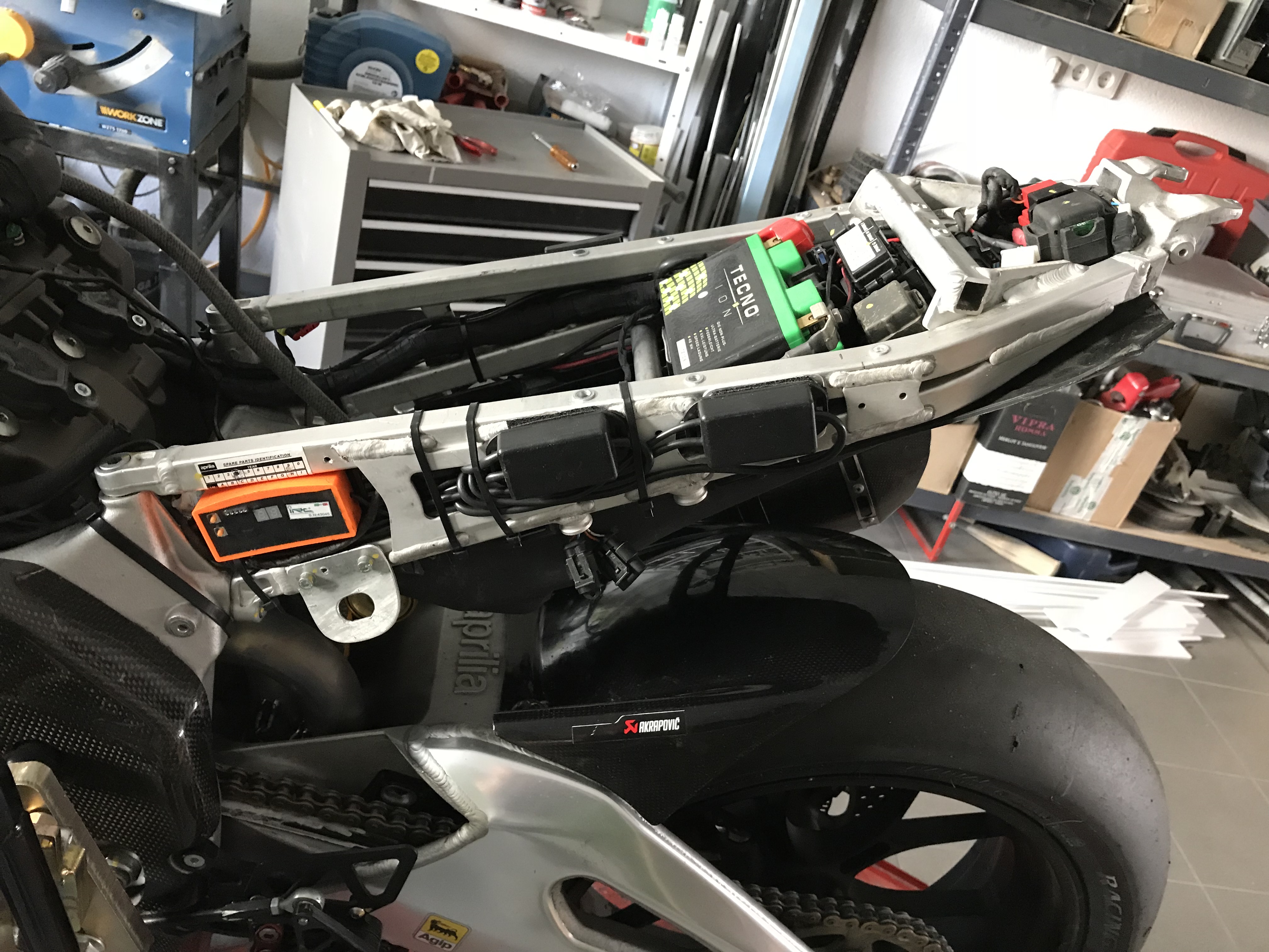

Der Einbau war kein Problem. Nur wollte ich die Blipper- Steuergeräte nicht an der Airbox befestigen, wie in der Anleitung beschrieben. Denn wenn die Airbox irgendwann mal weg muss, muss das aus meiner Sicht möglichst einfach gehen und dann will ich keine herumhängenden Teile und Kabel haben. Also habe ich alle Steuergeräte im Heck untergebracht.

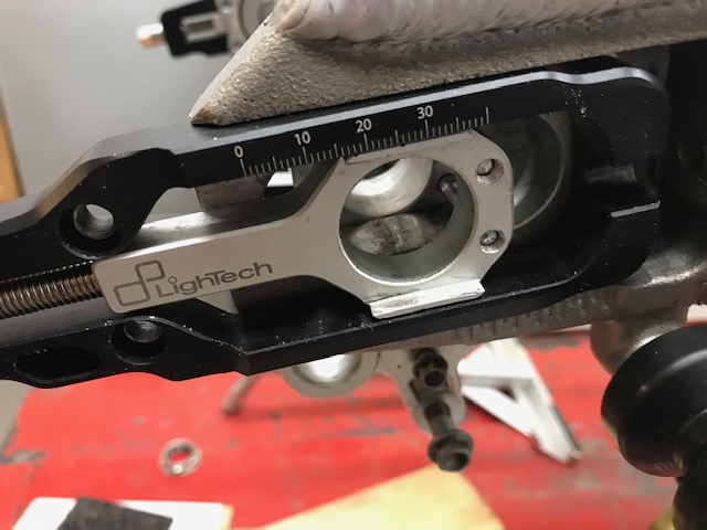

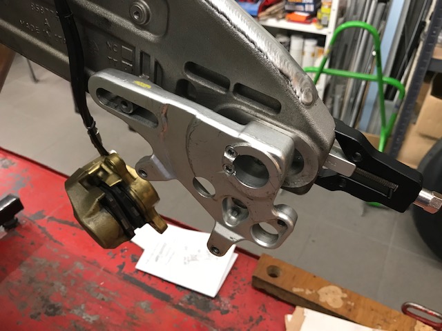

Anfang April baute ich noch einen LightTech Kettenspanner ein, da ich das einfache Nachstellen der Kettenspannung schon bei der ZX10R sehr geschätzt hatte.
Natürlich musste es auch ein Schaltwellenverstärker sein; Technik begeistert mich ja und die Schaltwelle steht bei der RSV4 schon schrecklich weit raus. Hier kam wieder @dslr ins Spiel und besorgte mir die Teile schnell und günstig.
Den LightTech Kettenspanner verschraubte ich mit dem Bremssattelträger, was den Radeinbau sehr erleichtert.

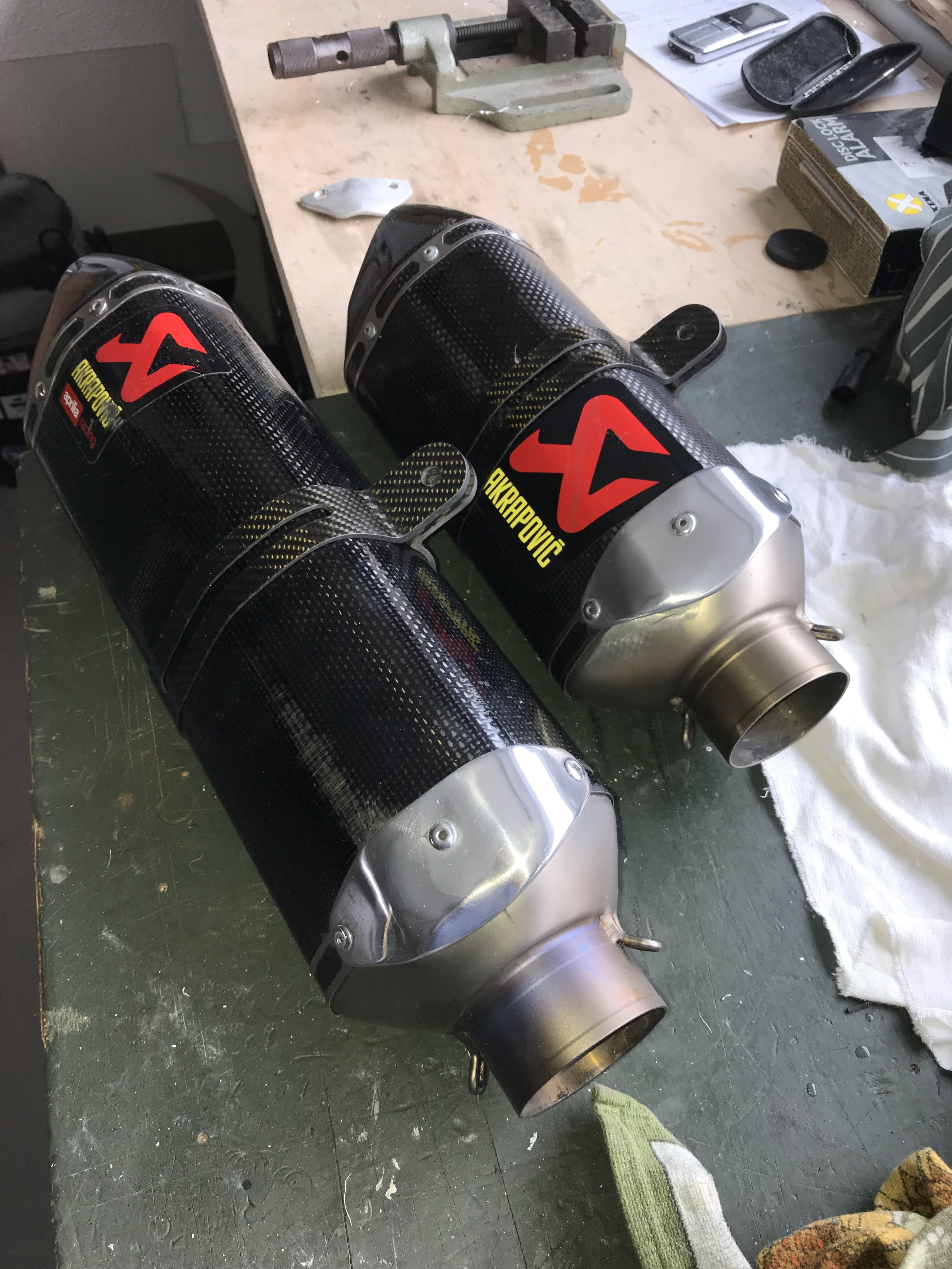

Aber ich find eine Akra-Titan-Krümmeranlage schon mega und deshalb schaute ich einfach mal, ob es was günstiges gibt. Und es gab was bei eBay. Eine komplette EVO1 Anlage incl. Schalldämpfer. Wow, sind das schöne Krümmer; so perfekt verarbeitet, schön zu montieren und so leicht! Tatsächlich 2 kg leichter als die LeoVince!!!
Also hin damit ans Bike. Und jetzt hatten wir sogar 2 Akra-Schalldämpfer, den „normalen“ Race und den gekürzten, der ja schon am Bike war. Auch nicht schlecht, denn auf Strecken mit Lärmbegrenzung könnte der gekürzte schon Probleme machen. Und auf Strecken ohne – da brüllt der kurze ohne dB-Eater so richtig wie es uns taugt!!! Die 2 Dämpfer bekamen noch einen Schleifschutz aus Alu; man weiß ja nie!!!

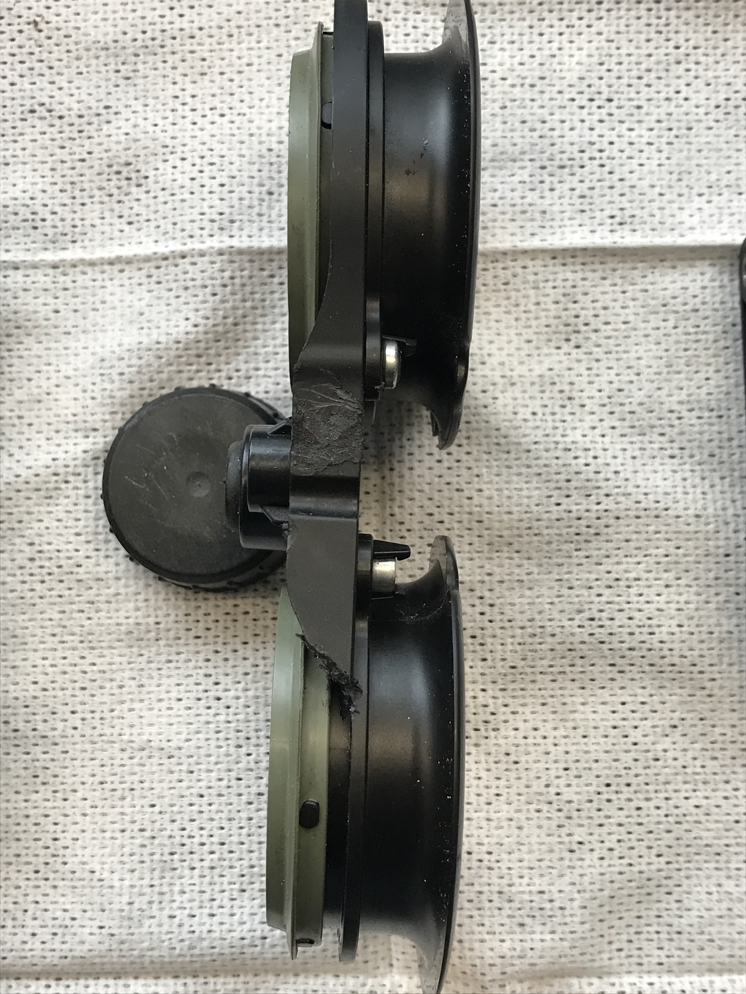

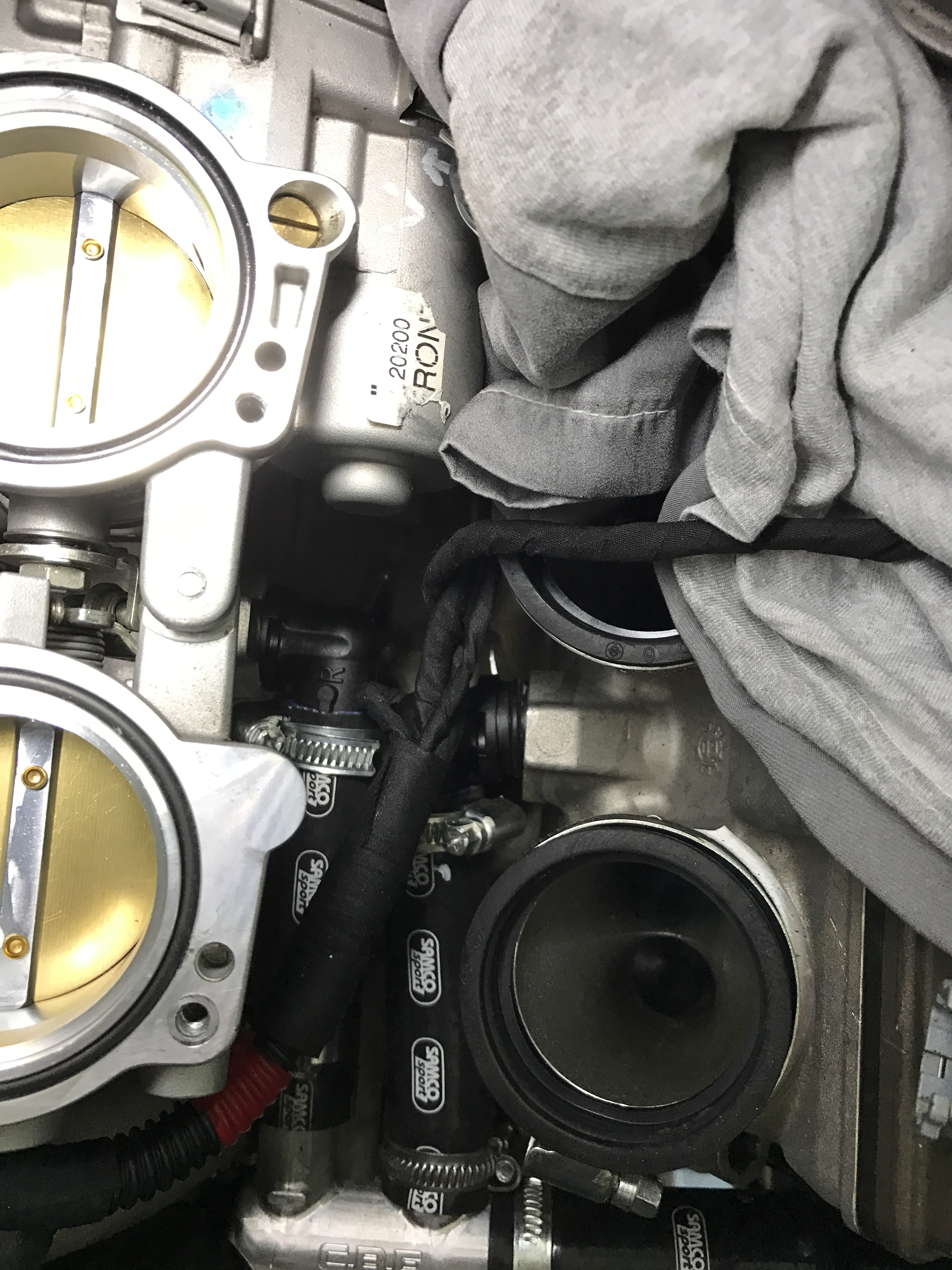

Also runter mit der Airbox und alle Anschlüsse am Ansaugsystem kontrollieren. Tatsächlich fehlte ein Stopfen an der Messbohrung einer Drosselklappe!!! So was verstehe ich zwar wiederum nicht, schon wieder so eine Schandtat dessen, der das Motorrad aufgebaut hat, aber ich habe wenigstens den Fehler gefunden :thumbup:
Viel schlimmer war aber, dass ich entdeckte, dass Kunststoff-Teile der Saugrohrverstellung gebrochen und geklebt waren. So was geht doch gar nicht!!! Und so werde ich das für Hockenheim sicher nicht lassen!!!
Also den Verkäufer kontaktiert und ihm gesagt, was das soll. Der war ziemlich erstaunt, weil anscheinend sein Mechaniker der Oberbastler war. Aber immerhin gab er zu, gewusst zu haben, dass Altteile verwendet wurden.
Na gut, jetzt hatte ich schon einiges an dem Bike gemacht (und ich schraube nun mal gerne), da mache ich jetzt kein Fass auf. Ich repariere das und Schwamm drüber. Das wird´s ja dann gewesen sein.
Da jetzt aber der Hockenheim-Termin noch näher war, beschloss ich, einfach die Saugrohrverstellung meiner Strassen-RSV4 einzubauen.

2 Tage vor Hockenheim hatte er den Fehler: Die die Steuerzeiten der vorderen Zylinder waren ziemlich daneben und die Stecker zu den Drosselklappen waren vertauscht!? An sich ja nichts großes, aber!!!???
Inzwischen weiß ich, dass es recht schwierig ist, die Stecker zu vertauschen, weil die aufgrund ihrer unterschiedlichen Kabellänge kaum falsch angeschlossen werden können. War der Mechaniker gleichzeitig Pfuscher und Künstler??? Und wieso waren die Steuerzeiten so daneben? Naja, wieder mal schöne Grüße vom Mechaniker!!!
Zudem, meinte der Händler, hätte die Saugrohrverstellung gar nicht funktioniert, weil das Kabel zur Stromversorgung des Steuergerätes gefehlt hatte!!!??? Aber er hätte das Kabel eingezogen und jetzt geht´s.
Aber wieso fehlt da überhaupt ein Kabel???

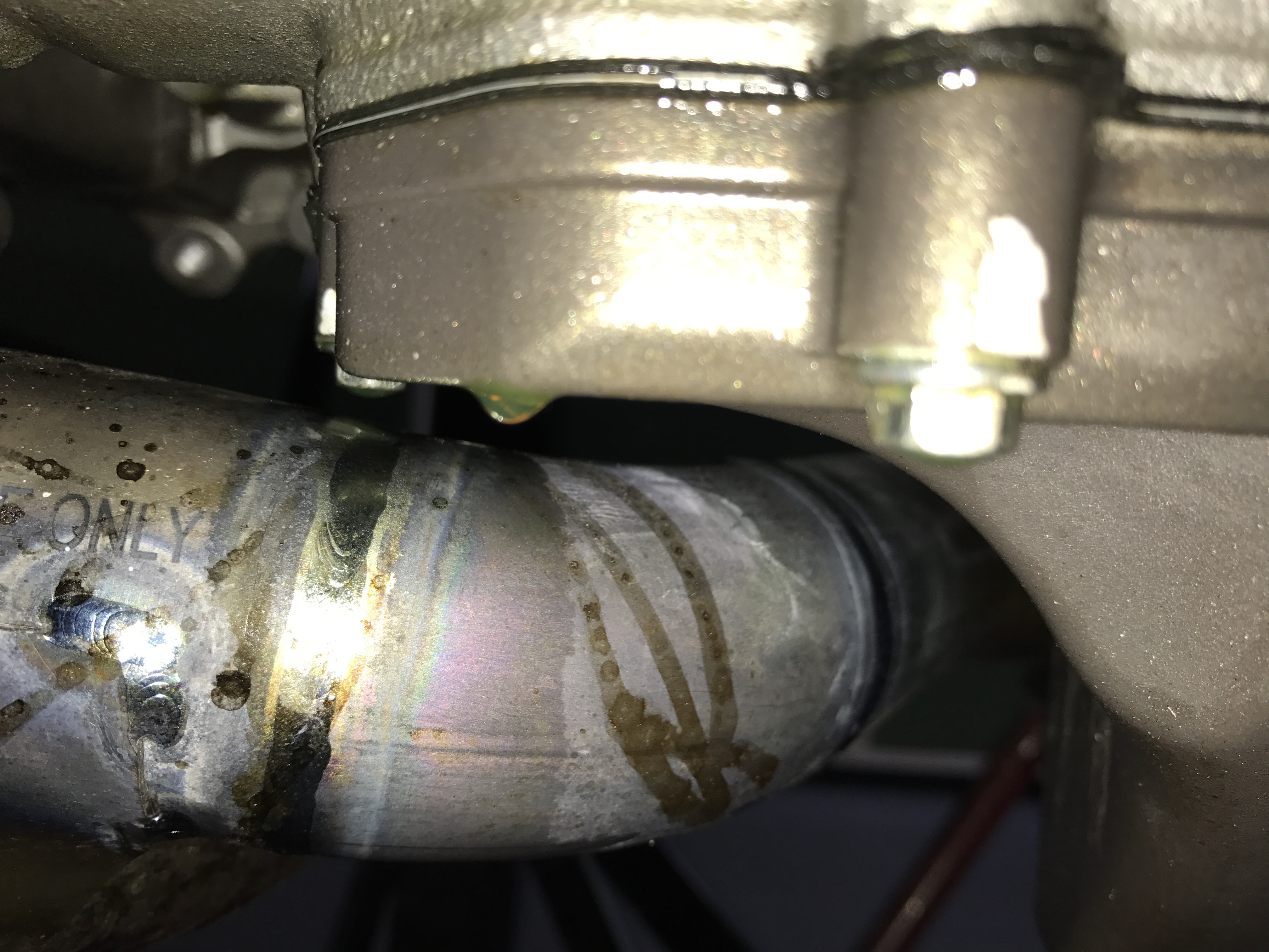

Also was war passiert??? Ende der Parabolika hatten die Streckenposten plötzlich mächtig weißen Rauch gesehen und Christian bei der Zufahrt auf die Mercedeskurve herausgewunken.
Aber was war die Ursache??? Öl konnte ich nicht sehen, aber der Motor war zwischen den Zylinderbänken unschön braun verfärbt. Hm, das sah nach Kühlwasserverlust aus!!! Aber wo??? Von außen war nichts sichtbar. Grübel, Grübel, aber keine Idee. Was tun :question:
Soll ich jetzt vor Ort Airbox und Drosselklappen abbauen??? Nein, danach war mir nicht zumute. Ist ja jetzt schon 16:00 Uhr. Bis ich alles abgebaut habe, ist das Renntraining ja eh vorbei!!!
Also, was hilft´s, zusammenpacken, nach Hause fahren und Nachschauen :imp: :imp: :imp:

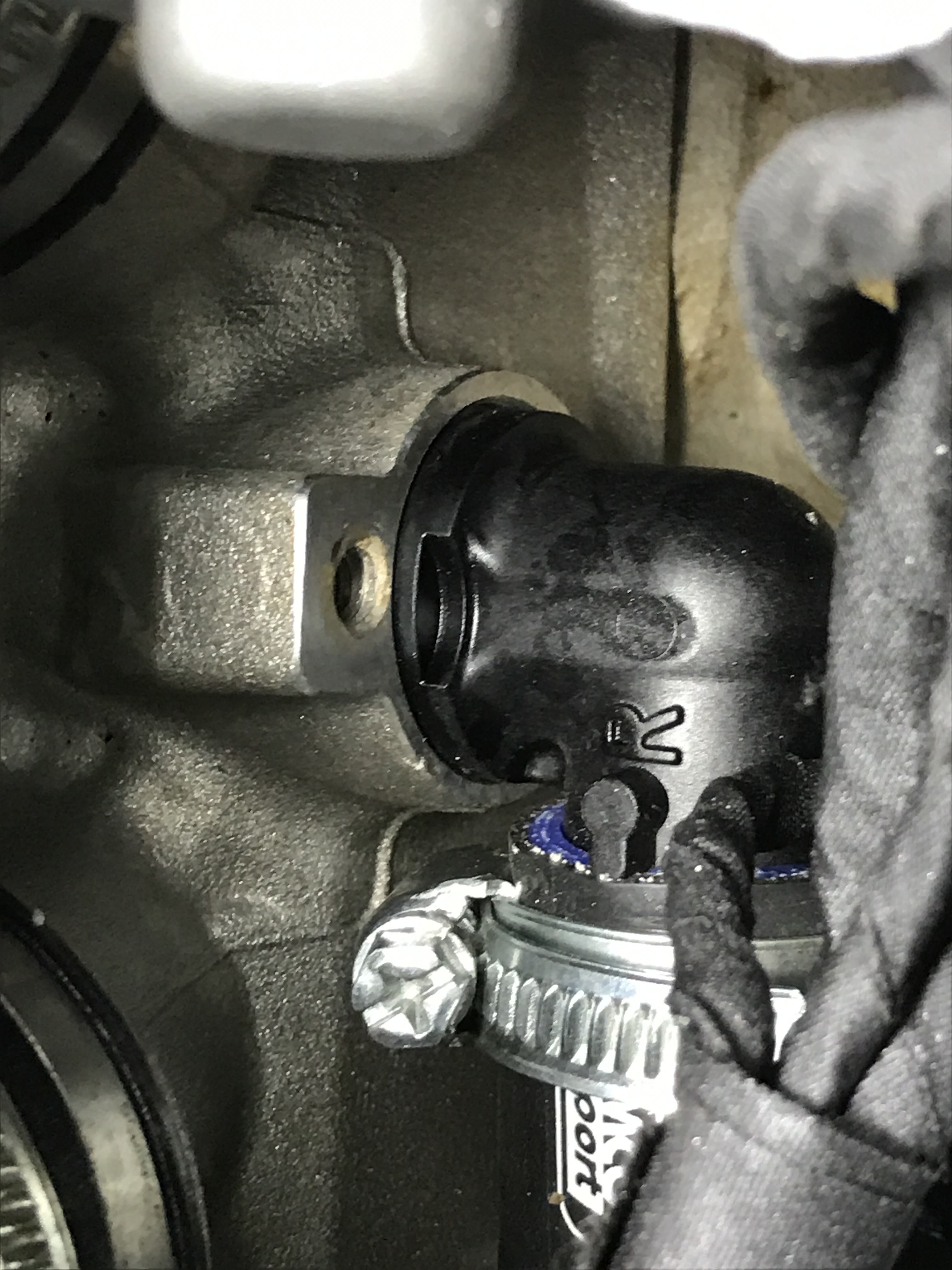

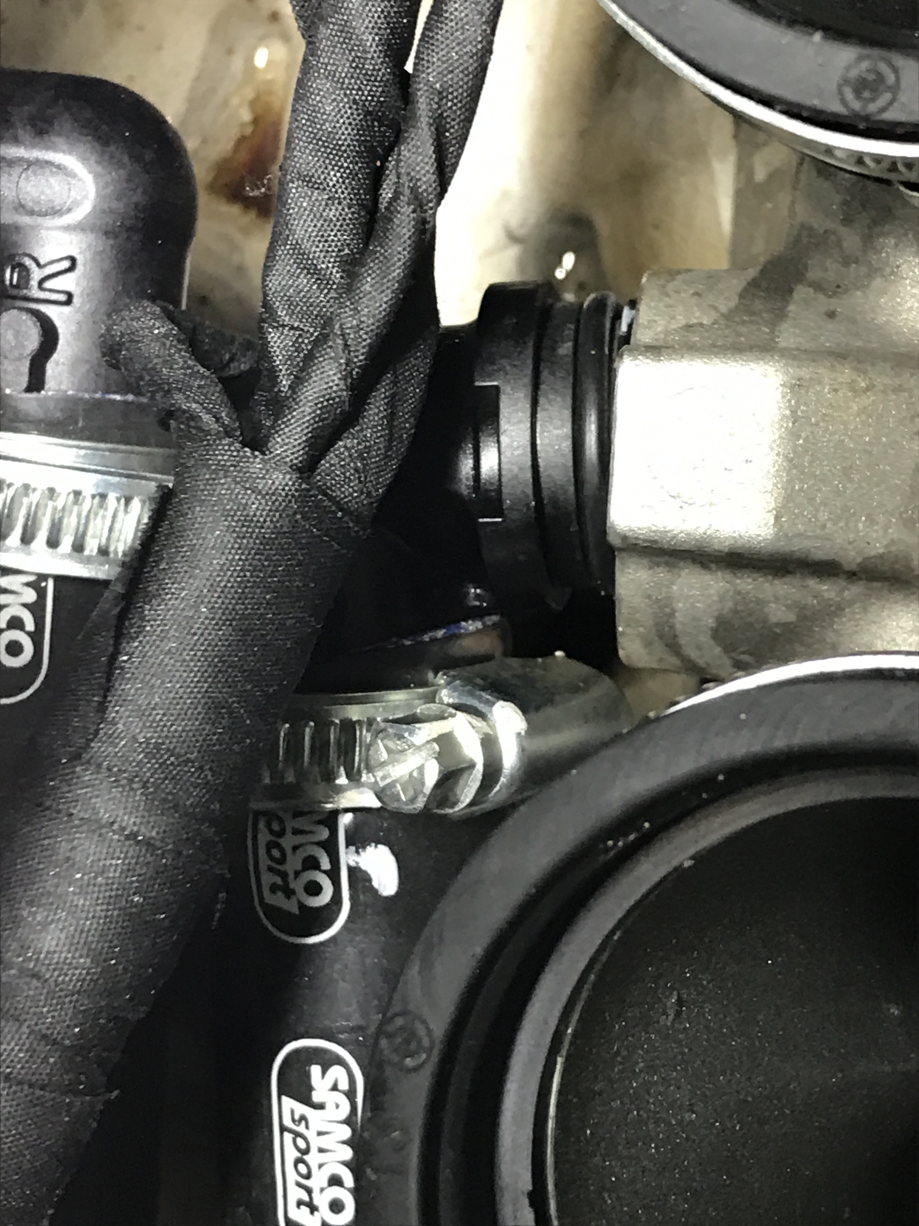

Von Hockenheim zurück, Airbox runter, Drosselklappen weg und was war??? Der Kühlwasserrücklaufwinkel der vorderen Zylinderbank war aus seinem Anschluss raus und dadurch spuckte der Motor logischerweise mit einem Schlag Kühlwasser raus.
Aber weshalb eigentlich? Ganz einfach: Keine Sicherungsschrauben drin :imp: :imp: :imp:
Und zwar an keinem der beiden Kühlwasserrücklaufwinkel!!! Ist doch eine bodenlose Schlamperei, oder?? Naja, die Perfektion des Mechanikers kennen wir ja inzwischen.

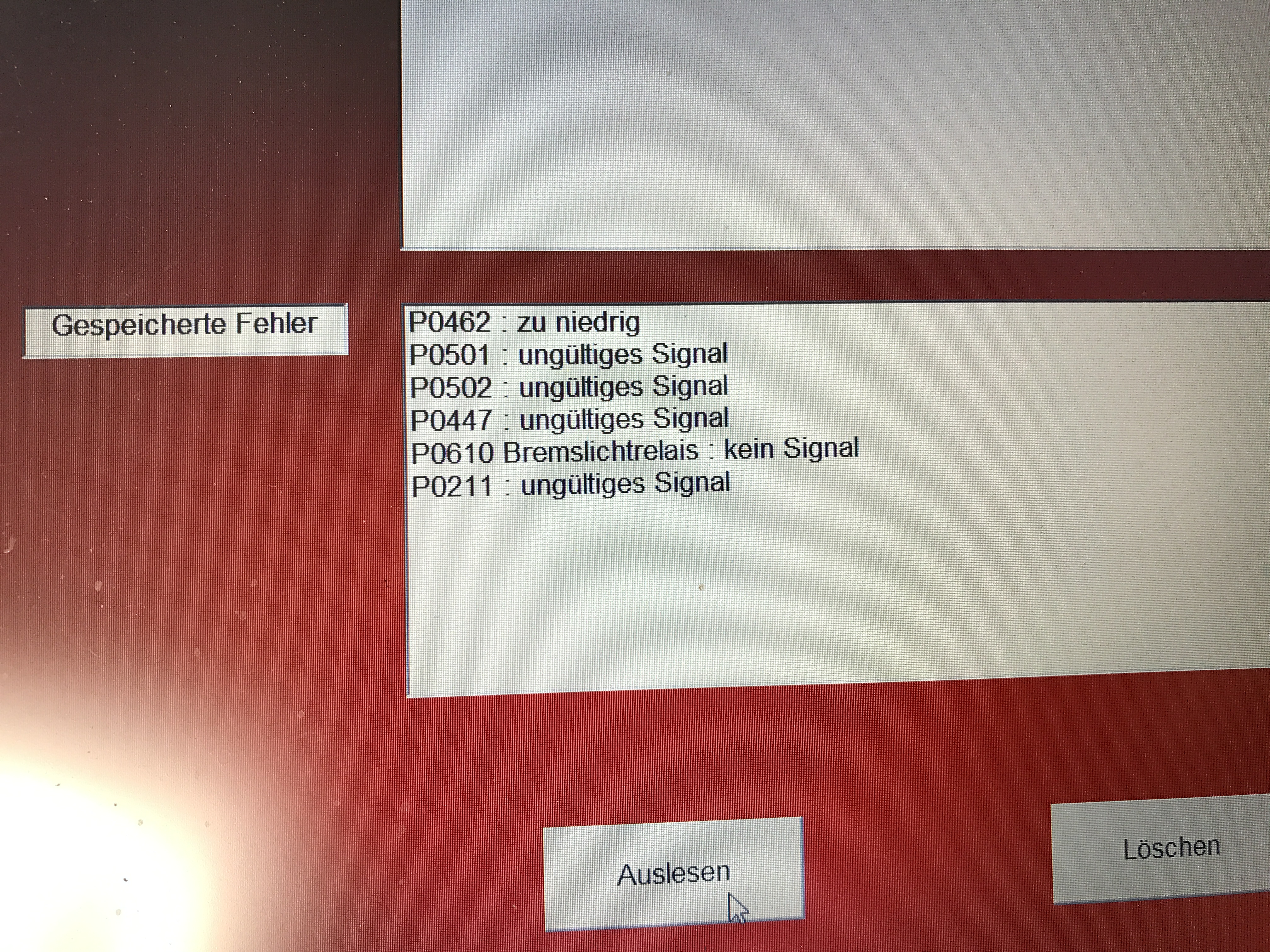

Und ich hatte Glück. Über Umwege kam ich zum Entwickler der GuzziDiag-Software und bei einem Telefonat fand er ganz schnell mein Problem. Hurra, nun lief GuzziDiag und jetzt stand nichts mehr im Weg, mein TC-Problem zu lösen.
Aber weit gefehlt. GuzziDiag zeigte mir die Fehler P0501 und P0502, also war da kein Signal von den Raddrehzahlsensoren?
Aber weshalb??? Ich hatte doch alle Kabel durchgemessen und demnach war doch alles ok. Trotz aller Messungen konnte ich nicht auf die Ursache schließen. Ich war ratlos. :confused: Was nun :crazy:

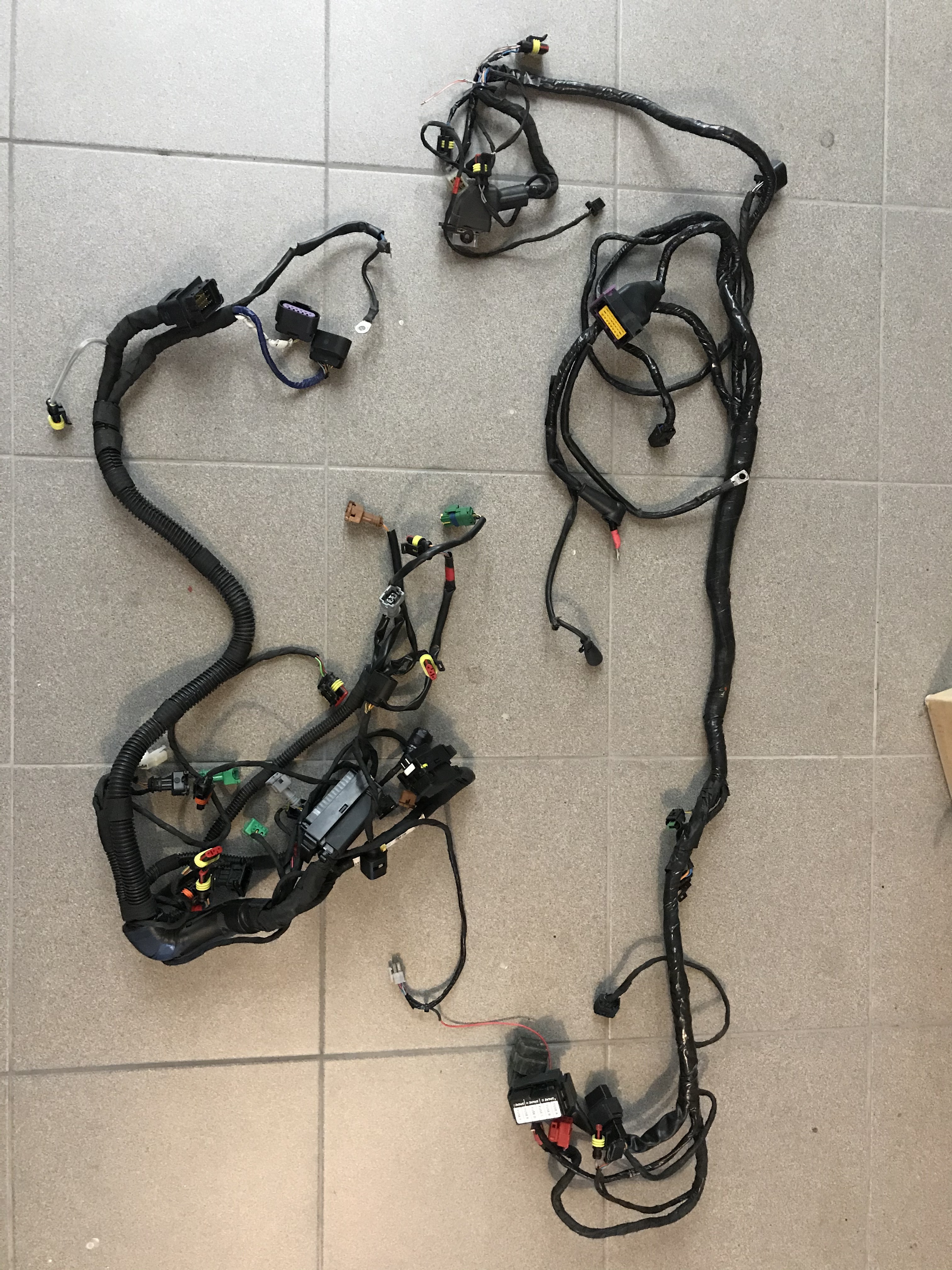

Über unser Forum war ich inzwischen auf Peter Kollmer, unseren Forumshändler Zweirad Knoderer aufmerksam geworden.
Da Brünn immer näher rückte und ich den Fehler nicht fand, rief ich Peter an und brachte das Bike zu ihm. Peter nahm sich tollerweise sofort Zeit und wir schauten und die Sache zusammen an. PADS brachte dieselben Fehlermeldungen wie GuzziDiag, aber wir konnten nicht auf die ECU zugreifen, was sehr seltsam war.
Nach einiger Zeit kamen wir zum Schluss, dass die Ursache im Kabelbaum liegen musste.
Ich ließ das Bike bei Peter und fuhr nach Hause. Peter versuchte, mit einem Spezialisten den Fehler zu finden, aber der gab auf mit dem Hinweis, dass der Kabelbaum völlig verpfuscht sei. Es stellte sich heraus, dass der Kabelbaum gestrippt worden war. Aha, der Mechaniker mal wieder :angry: :imp:
Peter riet mir, nach einem gebrauchten Kabelbaum zu suchen. Also ging ich auf die Suche und fand glücklicherweise recht schnell einen. Da ich gerade weit weg im Ausland war, schickte ich den Link an Peter, der kaufte den Kabelbaum für mich und baute ihn ein. Super Service von Peter, oder :thumbup:
Puh, geschafft, jetzt geht´s. Aber neiiin, es ging nicht. Die TC ließ sich immer noch nicht aktivieren. :smiling_imp:
Natürlich war wieder Zeit vergangen und genauso natürlich war der Brünn-Termin nur noch zwei Wochen weg. Ich fuhr wieder zu Peter und wieder versuchten wir, eine Lösung zu finden. Irgendwas passte immer noch nicht trotz des getauschten Kabelbaumes. Also gingen wir in den „Probiermodus“.
  • Peter baute einen neuen linken Lenkerschalter ein. TC ging trotzdem nicht!
  • Peter tauschte das CLF-Modul, aber die TC ging trotzdem nicht.
  • Peter tauschte das Dash, aber auch ohne Erfolg.
  • Also jetzt noch eine andere ECU und siehe da, die TC ließ sich aktivieren!!! Hm, wie das jetzt??? Na egal, Hauptsache es funktioniert.
Peter gab mir die ECU leihweise mit, damit wir wenigstens in Brünn fahren konnten.
Herzlichen Dank Peter für die tolle Unterstützung und hurra, der Brünn-Termin ist gerettet und alles wird gut :thumbup:

Aber wieder zurück zum Thema. Was machen wir denn mit dem Fahrwerk??? In Hockenheim war die Strecke praktisch immer nass gewesen und dadurch kaum Möglichkeit, mal schneller zu Fahren und die Fahrwerkseinstellung zu testen. Zudem hatte es ja andere Themen gegeben, die wir bewältigen musten.
Nach Brünn wollten wir aber eigentlich mit einem funktionierenden Bike gehen und da gehört das Fahrwerk einfach dazu. Peter gab mir Werte für eine Grundeinstellung , wie er die RSV4 einstellt.
Also änderte ich den Schwingenpivot von 2,5 nach oben auf 2,5 nach unten. Das Federbein stellte ich auf 316mm Länge und bei der Gelegenheit baute ich gleich die 17-er Umlenkung ein. Natürlich auch gleich mit Teflonscheiben, weil wenn schon, dann richtig. Beim Negativfederweg erreichte ich nur 15mm und nicht die von Peter empfohlenen 18 bis 21mm. Das verstand ich damals zwar noch nicht, dachte aber naja, schauen wir mal.
Die Gabel steckte ich ganz durch, weil mir der steile Lenkkopf doch irgendwie „spanisch“ vorkam und vorne etwas höher reduziert einfach den Winkel und bringt etwas mehr Nachlauf. Den Negativfederweg stellte ich auf 26 mm, wobei ich gut in dem von Peter empfohlenen Bereich von 25 bis 28 mm lag.
Also alles gut, alle Themen gelöst und frohen Mutes und gut gelaunt fuhren wir nach Brünn. :thumbup: :smiley: :wave:
