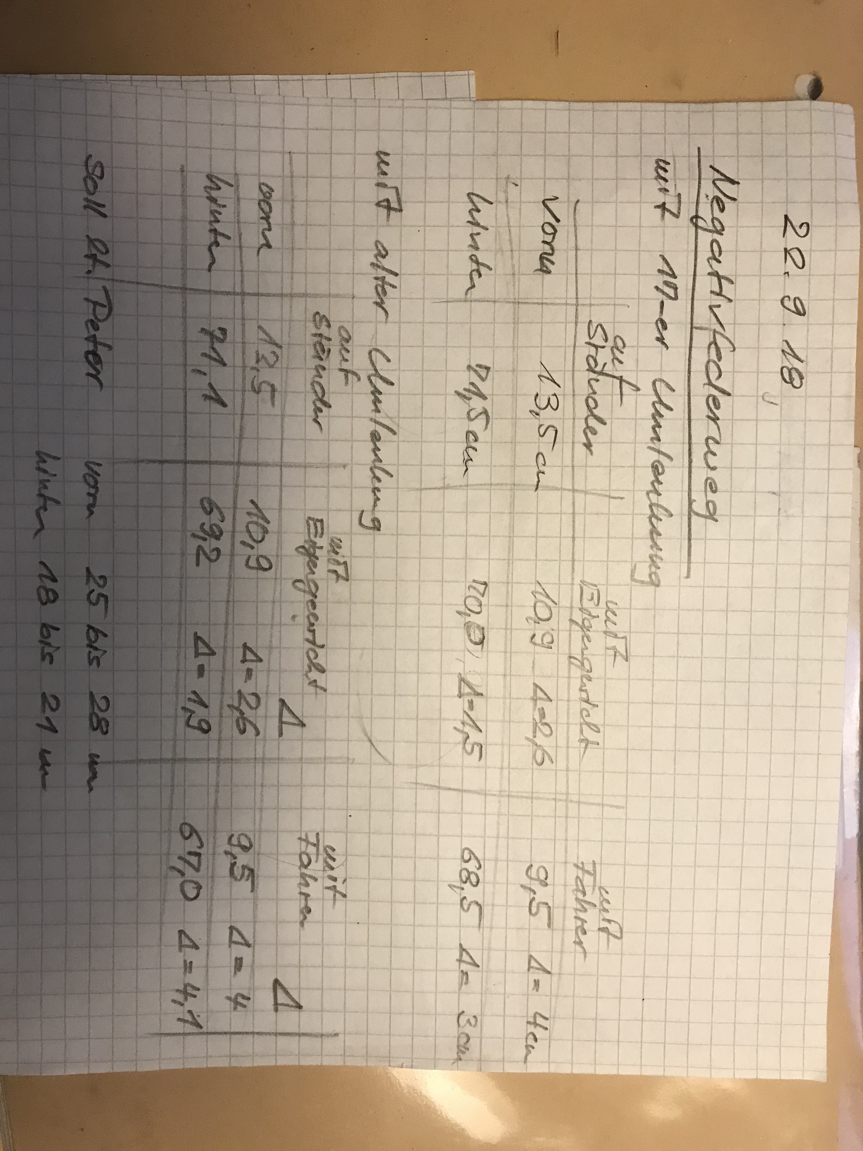

Christian beklagte noch, kein Gefühl fürs Vorderrad zu haben und dass das Bike in Kurven einknickt, wenn er ein bisschen puscht. Naja, wird wohl der steile Lenkkopf sein. Da schauen wir uns doch den Negativfederweg mal genauer an.
Oh, die Gabel taucht ja viel stärker ein als das Heck und damit wird der Nachlauf ja noch geringer und das Bike sehr kippelig. Und genau das passiert in schnelleren Kurven, wenn das Bike durch die Fliehkraft „in die Knie geht“. :problem: :shh:
Hm, könnte das vielleicht auch an der 17-er Umlenkung liegen? Wir haben ja noch die kurze Schwinge drin und in Hockenheim (ohne 17-er Umlenkung) war so eine Erscheinung nicht aufgefallen. Also neue Umlenkung raus, alte rein und Messung wiederholt.
Aha, jetzt federt das Bike einigermaßen symmetrisch ein. Also scheint die ab 17-er Umlenkung eine andere Geometrie zu haben. Ok, wieder was gelernt. :wink: :wink:
So, das hätten wir jetzt im Griff. Aber trotzdem, die Gabel wirkt schon arg weich und geht fast auf Block, obwohl Christian wegen der Temperaturprobleme nicht richtig zum Fahren und schon gar nicht richtig zum Bremsen kommt :question:
Also werde ich die Gabel zuhause mal anschauen.
Und da die 17-er Umlenkung anscheinend nicht zur kurzen Schwinge passt, werde ich mir auch hier was überlegen! Wahrscheinlich sollte eine ab 15-er Schwinge rein. Eine lange Schwinge find ich ganz generell schon gut :thumbup:
Dass wegen der anderen Geometrie der 17-er Umlenkung auch die Federrate zurückgenommen werden muß, wusste ich damals noch nicht.
