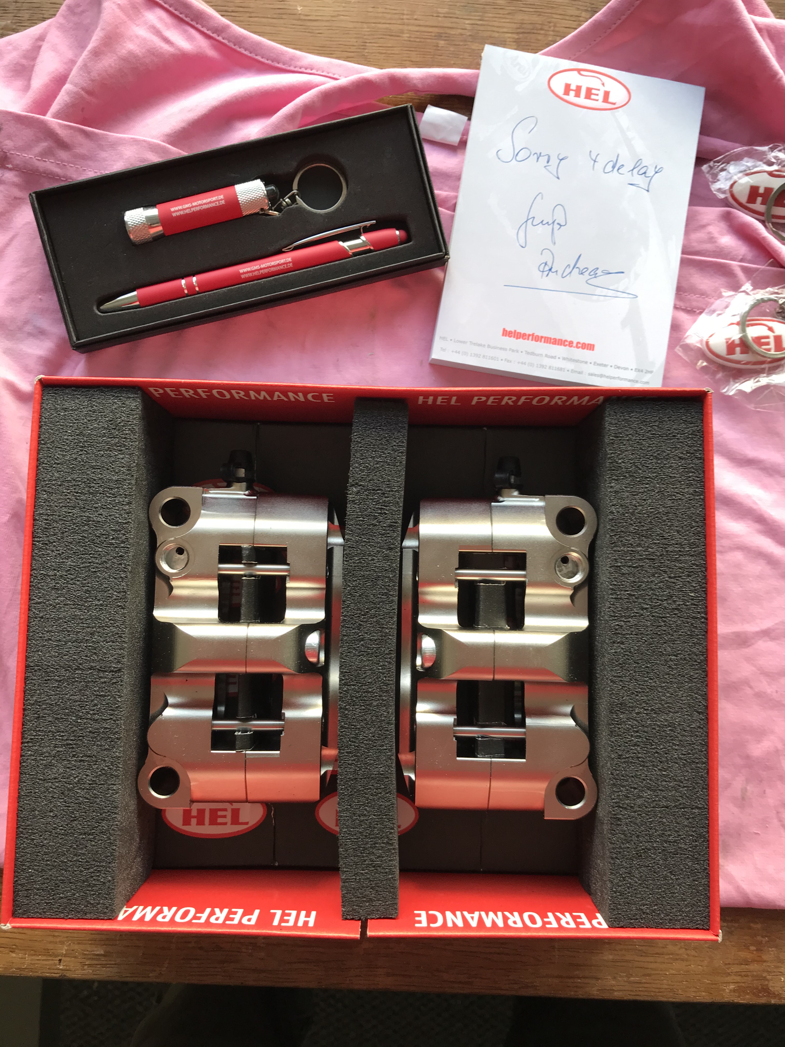

Ich hatte ja Anfang Januar 2020 die Bremszangen von HEL bestellt in der Meinung dass ich die sofort bekommen würde. Aber in vernickelt hatte der deutsche Vertreter GMS leider keine mehr am Lager. Die waren zwar nachbestellt, aber im Rückstand. Keine Ahnung weshalb, vielleicht Vorboten des Brexit, denn die HEL ist ja aus England. Also heißt es warten, was mir schon arg schwer fällt, wenn ich weitermachen will :angry:
Und um die Bremsanlage so schön, komplett und funktional zu machen, wie ich mir das schon lange gewünscht hatte, hatte ich noch Schnellkupplungen von Venhill bestellt zusammen mit dazu passenden Banjos. Da diese Schnellkupplungen auch in England gefertigt werden, hatte ich das schnell noch Mitte Januar gemacht um die Teile sicher noch vor dem Brexit zu bekommen. Venhill hat mega schnell reagiert, eine super Abwicklung gemacht und auch extrem schnell geliefert. Die Teile kamen bereits am 21. Januar bei mir an, also nur 7 Tage nach der Bestellung. Echt klasse.
Als die Teile kamen, war ich total begeistert. Wunderschöne Teile.

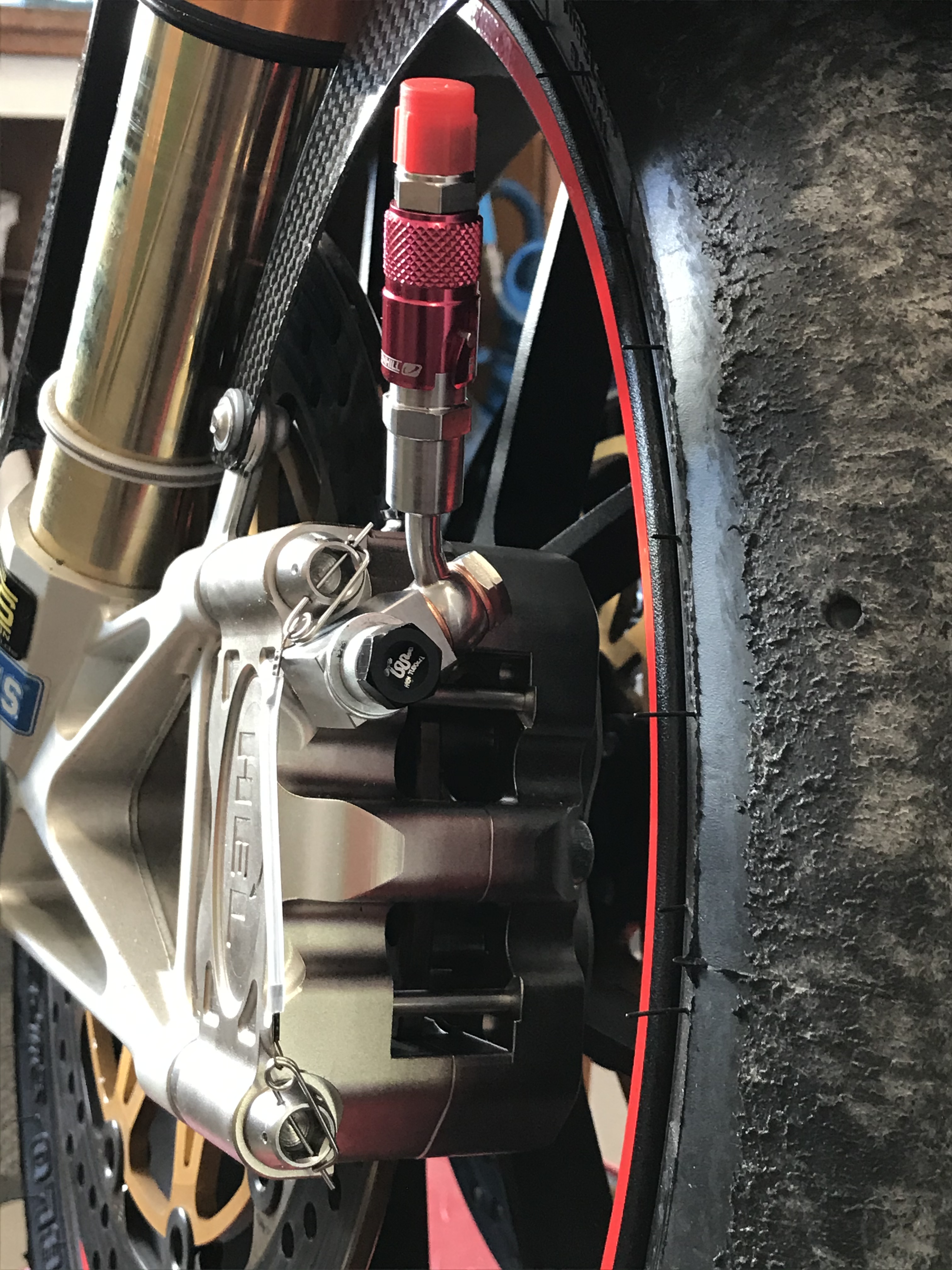

Schnellkupplungen in den Bremsleitungen wollte ich schon soooo lange, weil ich das Gefummel mit an den Bremsleitungen hängenden Zangen beim Belagwechsel und beim Reinigen echt hasse :smiling_imp:
Mit den Schnellkupplungen kann ich nun die Zangen zum Belagwechsel und Reinigen sehr schön einfach abnehmen, auf den Tisch oder wo auch immer hinlegen und vernünftig dran arbeiten. So muß das sein, zumindest aus meiner Sicht :smiley:

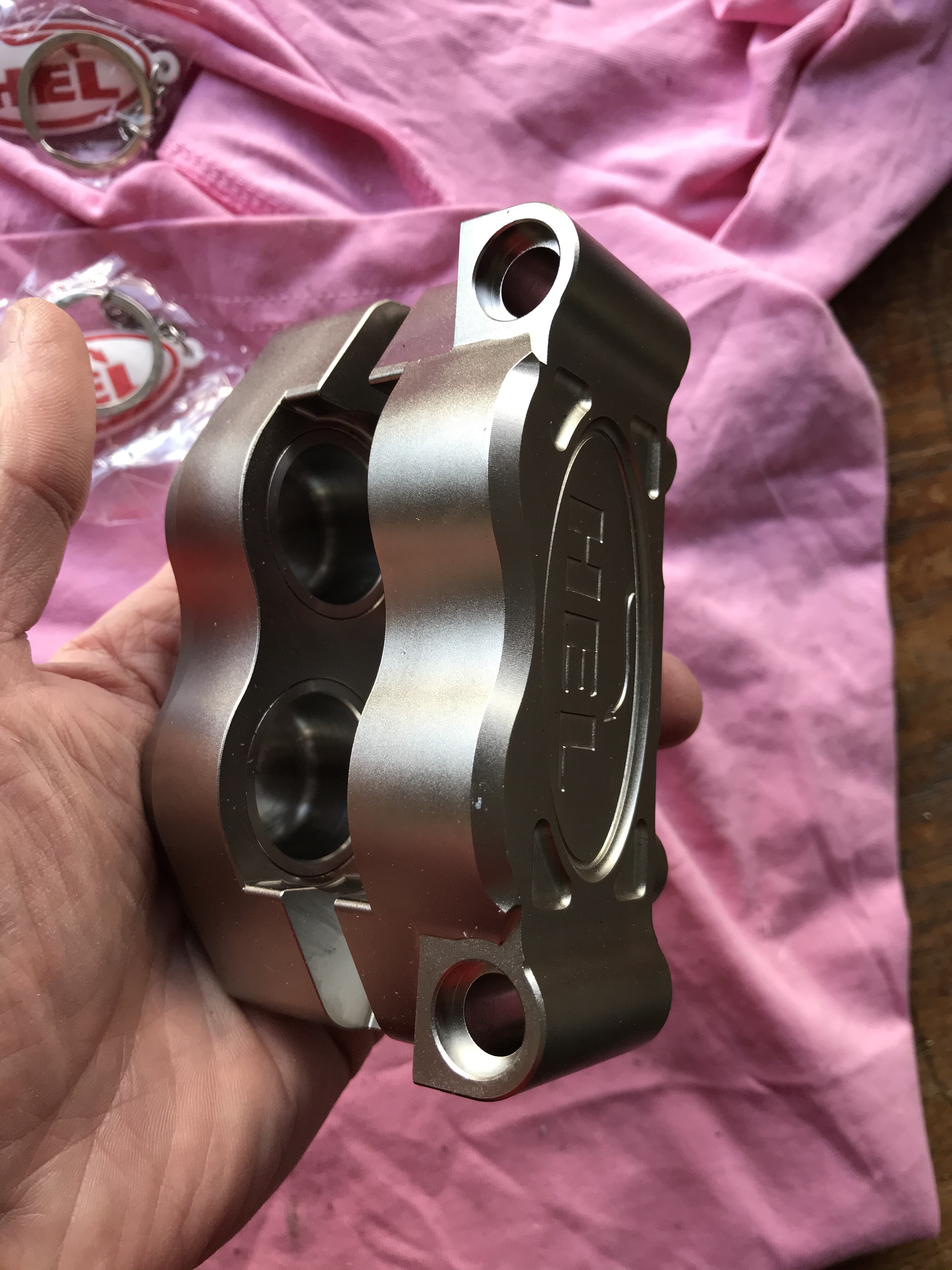

Und Mitte Februar kamen dann endlich die HEL-Sättel. Mega edle Teile, sehr intelligent gemacht, aus dem Vollen gefräst, komplett vernickelt, und mit Stahlkolben ausgerüstet. Die Zangen waren 2 Jahre lang zusammen mit Rennteams in der BSB entwickelt worden :smiley:
Also fix mal probehalber angebaut, aber leider sah ich sehr schnell, dass der Anschluss zu den Bremsleitungen so für mich nicht passte :angry: :blush:
Die Schnellkupplungen standen furchtbar weit nach aussen ab, weil die Anschlusspunkte an den Sätteln recht unglücklich nahe unterhalb der oberen Bremssattelbefestigungsschraube liegen :cry:
Klar dass das so für mich nicht geht. Ich will die Schnellkupplungen und die Bremsleitungen hinter der Gabel haben, damit die im Fall des Falles etwas geschützt sind und beim Ausritt ins Kiesbett nicht gleich abgerissen werden :blush:
Also ging die Suche nach passenden Banjos los :unamused:
Aber nichts zu finden. Für Stäubli-Kupplungen gibt es Anschlussstücke direkt an die Bremssättel, aber von Venhill leider nicht. Dafür sind die Schnellkupplungen von Venhill aber auch deutlich billiger als die von Stäubli.
Egal, hilft mir jetzt auch nicht, ich brauche einen Anschluss, der meinen Vorstellungen entspricht. Auf der Venhill-Homepage konnte ich keinen Banjo finden, der so gebogen ist wie ich ihn brauche. Rückfragen bei Venhill ergaben auch nur, dass es so einen nicht gibt. GMS, der Importeur und deutsche Vertreter von HEL bemühte sich wirklich sehr um eine Lösung, konnte mir aber kurzfristig keine bieten :blush:
Also machte ich mir selbst Gedanken, wie der Anschluss sein müsste, machte eine Zeichnung und ließ mir von dem Bearbeiter in meiner Nähe Anschlussstücke nach meinen Vorstellungen fräsen. Nachdem die fertig waren, baute ich sie an und nun waren die Schnellkupplungen genau in der Position wie ich es mir vorgestellt hatte :thumbup:

zu deinen Adapter, passt dieser Adapter nicht, vielleicht hat er zu wenig Abstand zum Bremssattel?

Ich wollte mit den Schnellkupplungen hinter der Gabel bleiben aber gleichzeitig mit ca 30 grd nach hinten weggehen, damit die Bremsleitung nicht nach vorne in Richtung Gabel geht. Zudem darf die Schnellkupplunge nicht die Demontage der Bremssattelhalteschraube behindern.
Das wäre möglich gewesen mit einem speziell angefertigten Banjo ca 90/ca 30 grd. Aber den genauen Winkel zu ermitteln, war mir zu schwierig. Also hatte ich mir in den Kopf gesetzt, eine Art Kardangelenk haben zu müssen, so dass ich Schnellkupplung/Bremsleitung in 2 Ebenen so einstellen kann, dass sich der aus meiner Sicht optimale Abgangswinkel ergibt. Und das geht mit dem speziell angefertigten Adapter.

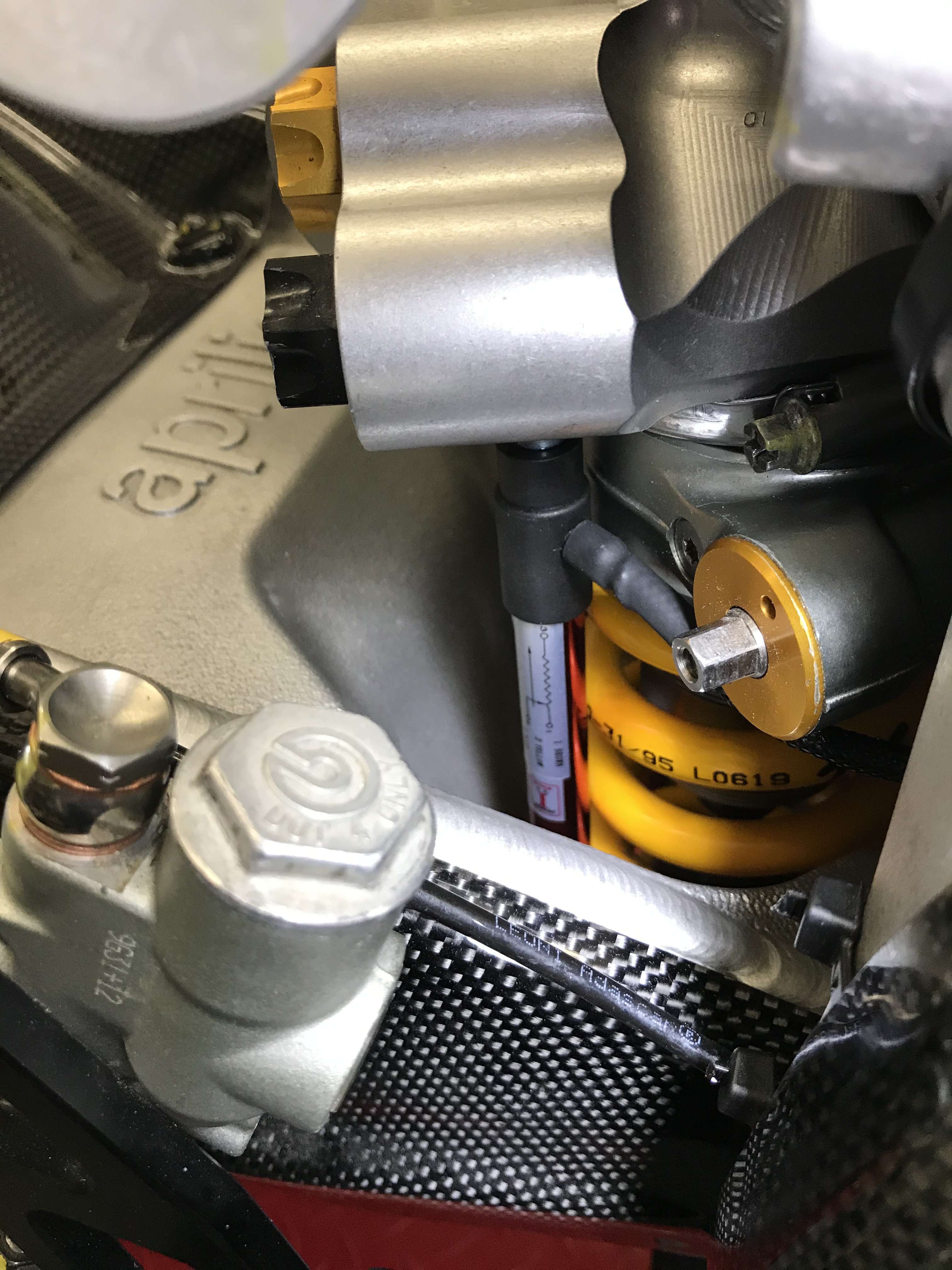

Ach ja, ich wollte doch schon immer das Federbein ganz einfach nach oben ausbauen können. Wenn ich das Federbein nach rechts unter dem Heckrahmen herausnehme, muss ich immer die Pumpe für die Hinterradbremse abbauen und zur Seite legen, weil die relativ hoch sitzt. Klar, auf der Rennstrecke ist das die schnellste und einfachste Möglichkeit.
Aber wenn ich das Bike ohnehin auf der Hebebühne habe, fände ich es schön, das Federbein einfach nach oben auszubauen zu können. Dazu müsste ich ja nur einen Ausschnitt in die Heckunterverkleidung machen.
Also Heckverkleidung im Bereich oberhalb des Federbeines abgeschnitten und zwar so, dass das abgetrennte Teil wieder mit 3 Schrauben befestigt werden kann. Ganz weglassen möchte ich das nicht. Wenn´s nass ist, saut es wahrscheinlich dort rein und das gefällt mir dann auch nicht.
