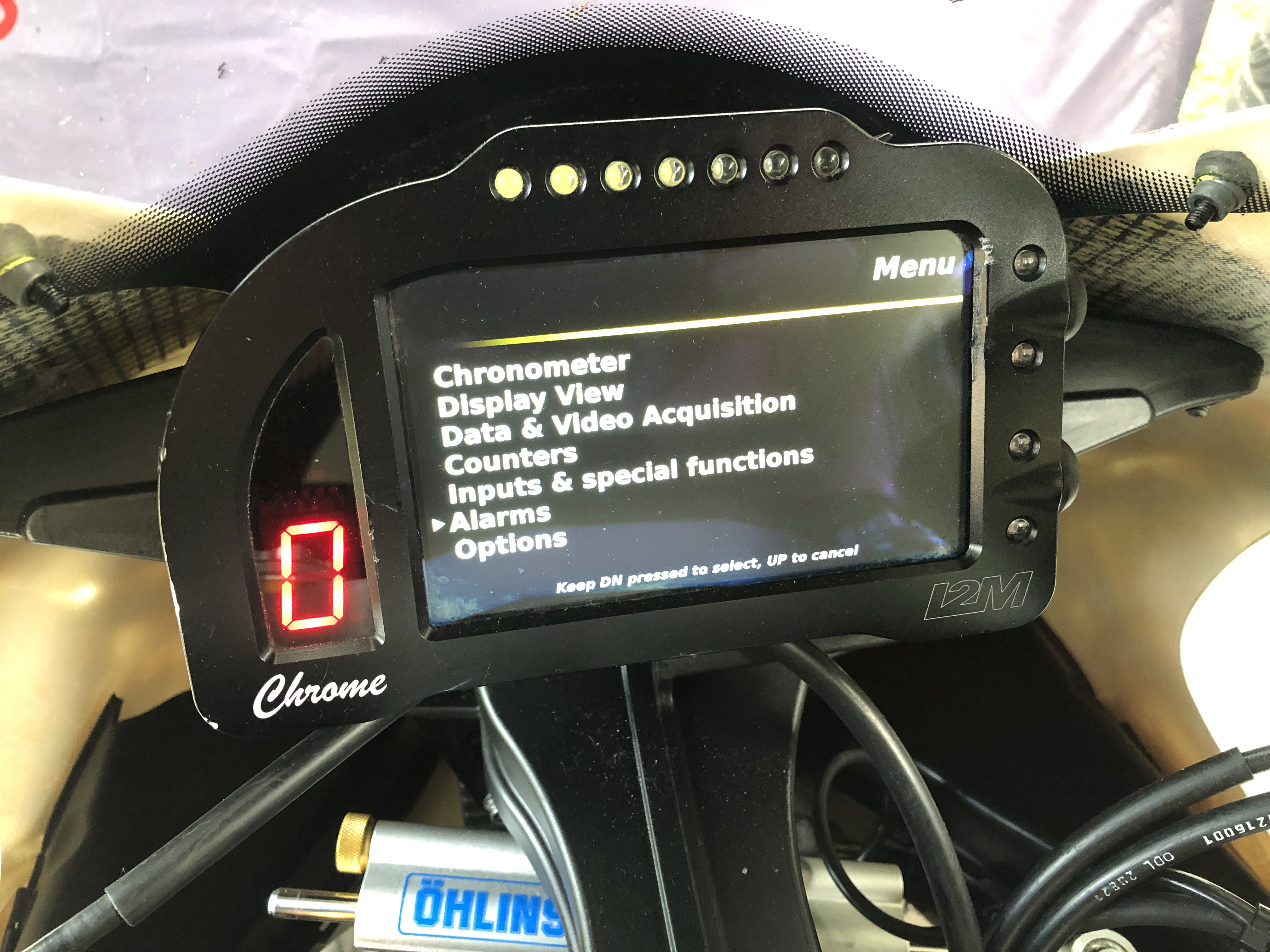

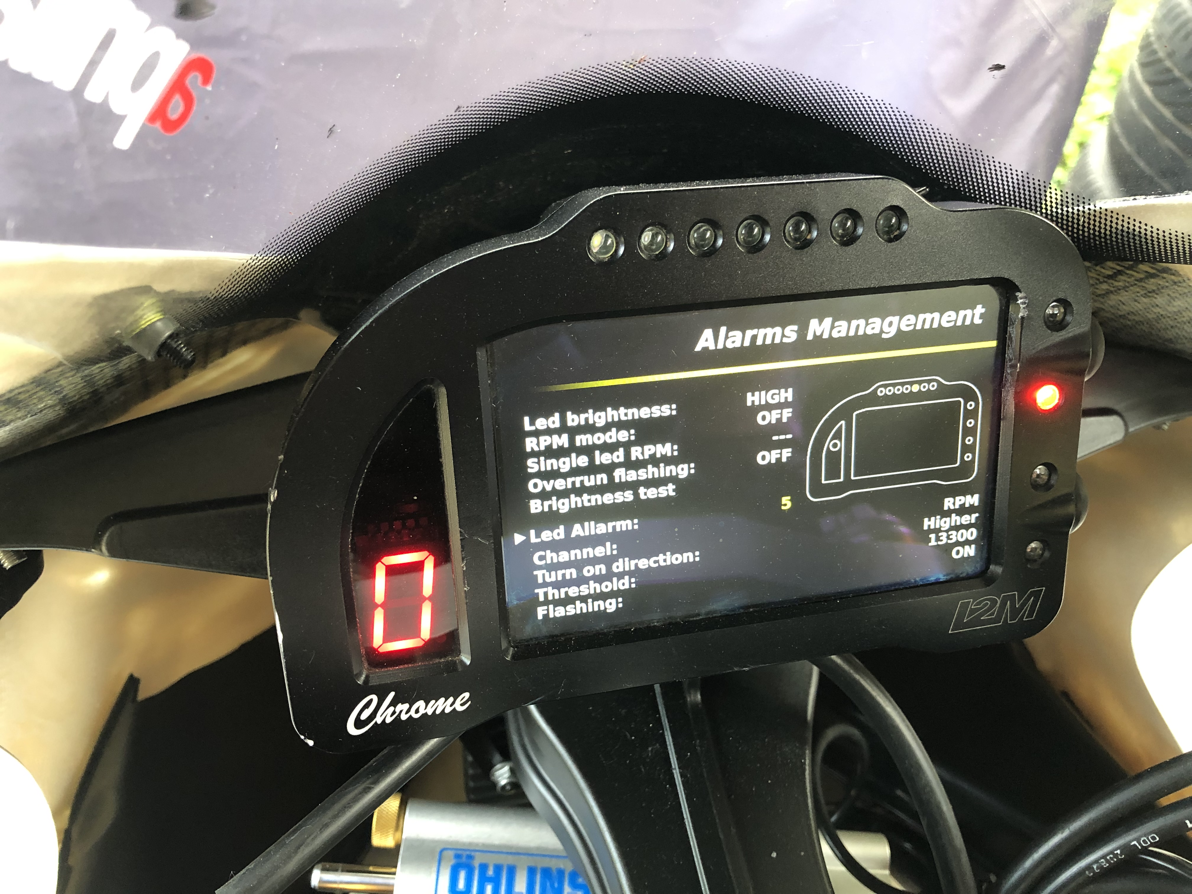

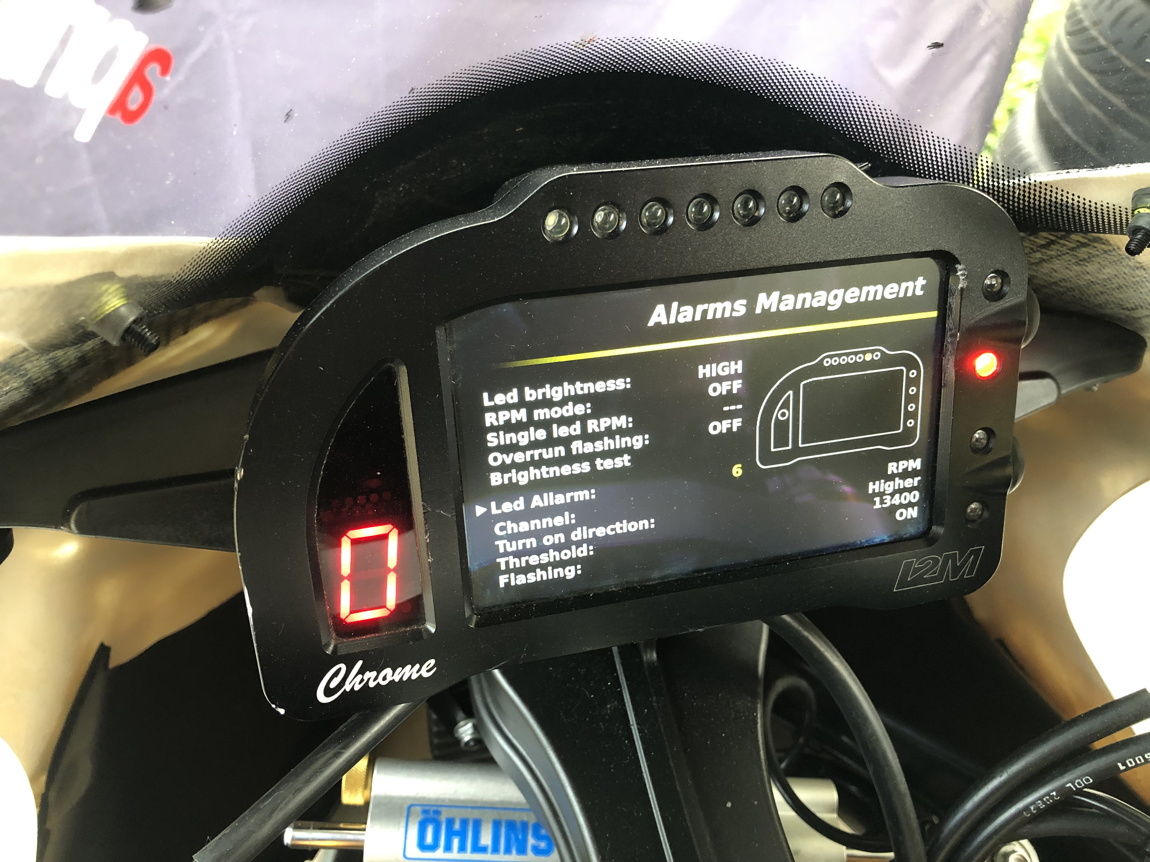

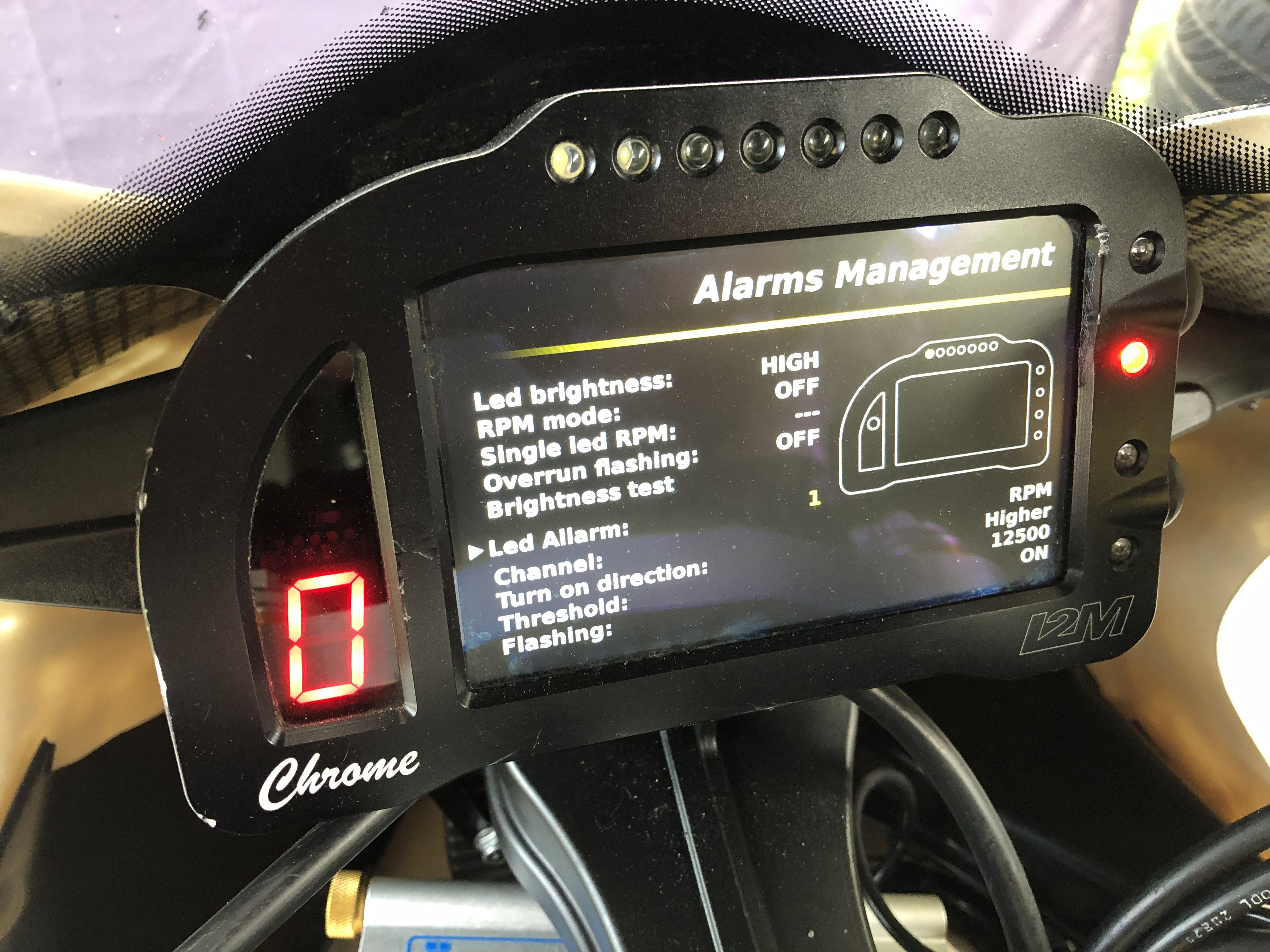

Menu durch drücken der Taste „Dn“ öffnen → Menüpunkt „Alarms“ durch langes drücken der Taste „Dn“ auswählen

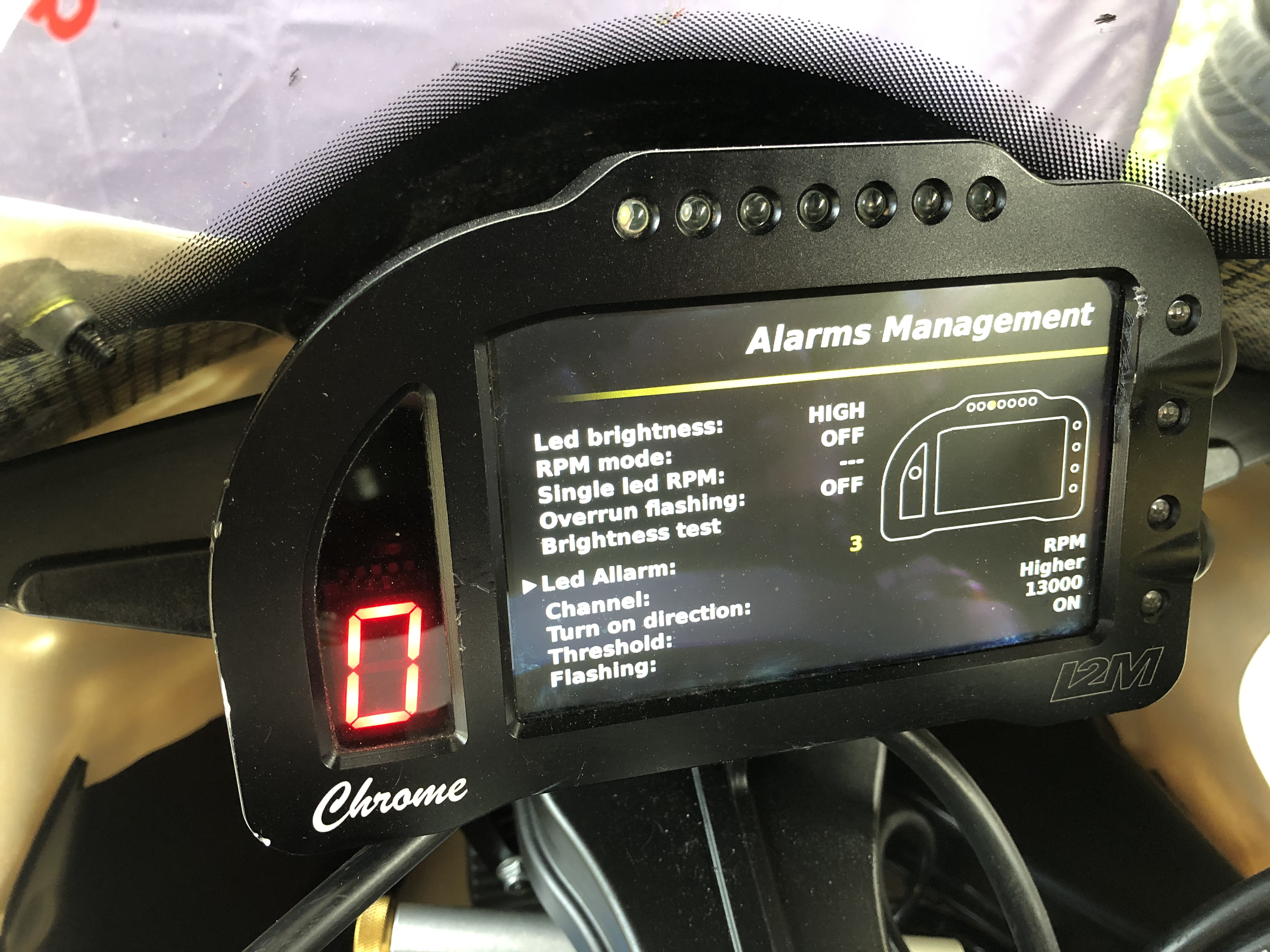

Jetzt unter dem Punkt LED Alarm die zu konfigurierende LED anwählen und bestätigen, dann die jeweiligen Parameter editieren.

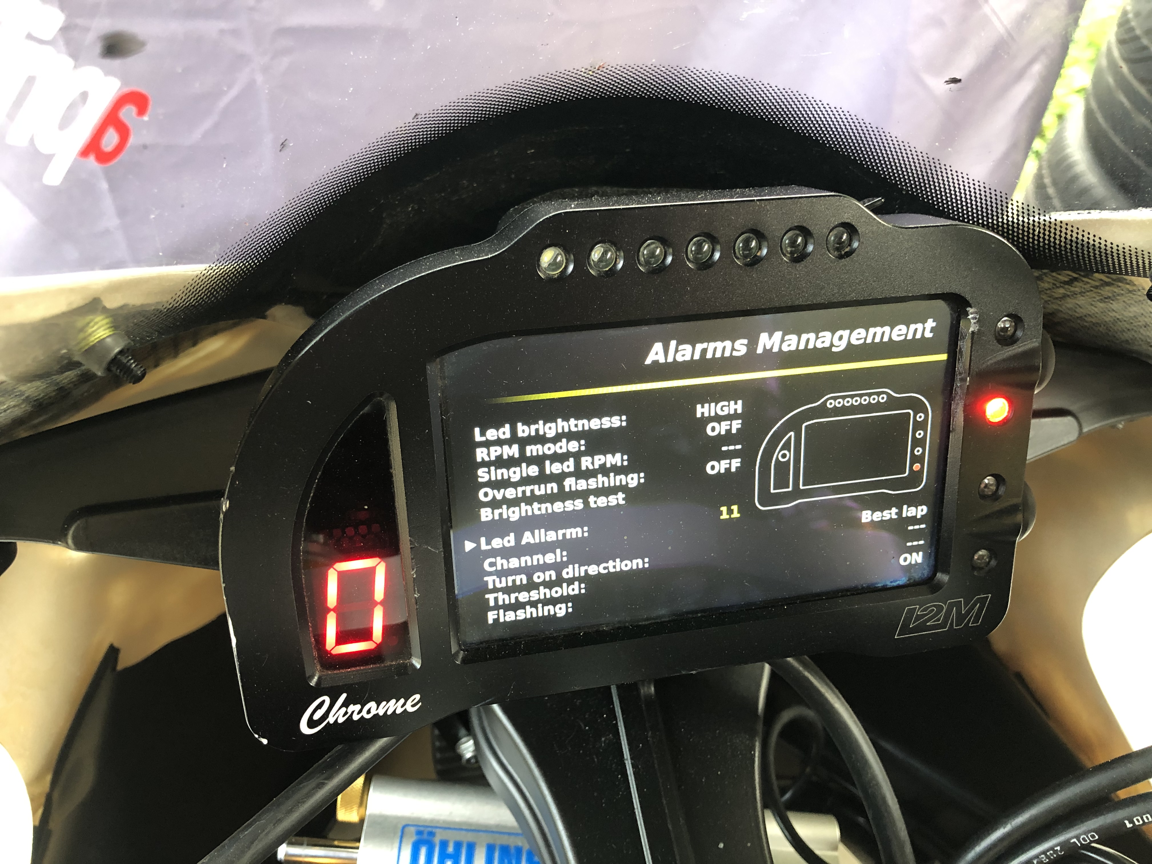

Konfiguration LED Beste Rundenzeit/ Bester Sektor:
Für die Beste Rundenzeit „Best Lap“ und für den Besten Sektor „Best Lap Gap“ auswählen.
Konfiguration Schaltblitz:
LED1: 12500Upm

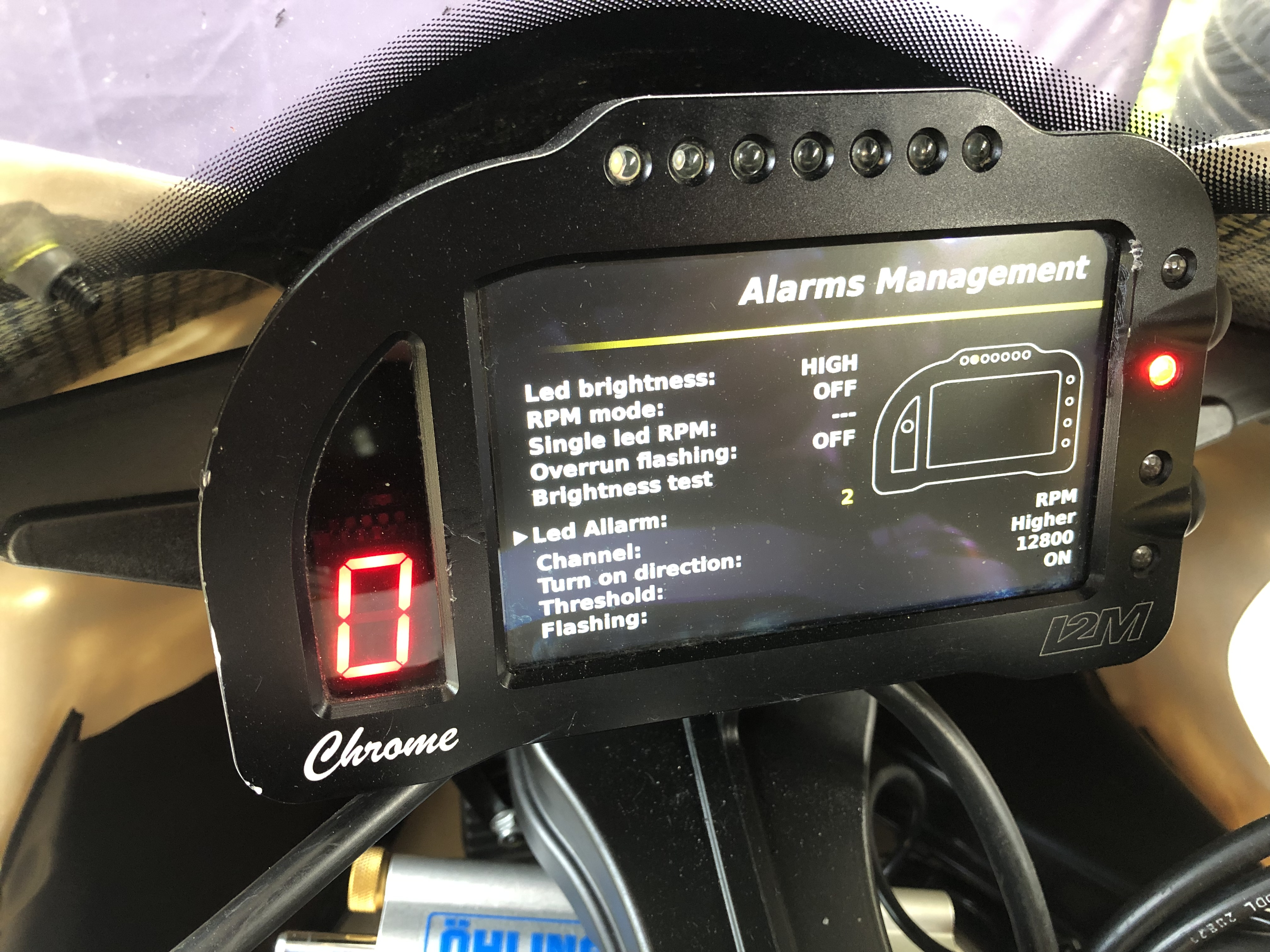

LED2: 12800Upm
LED3: 1300Upm

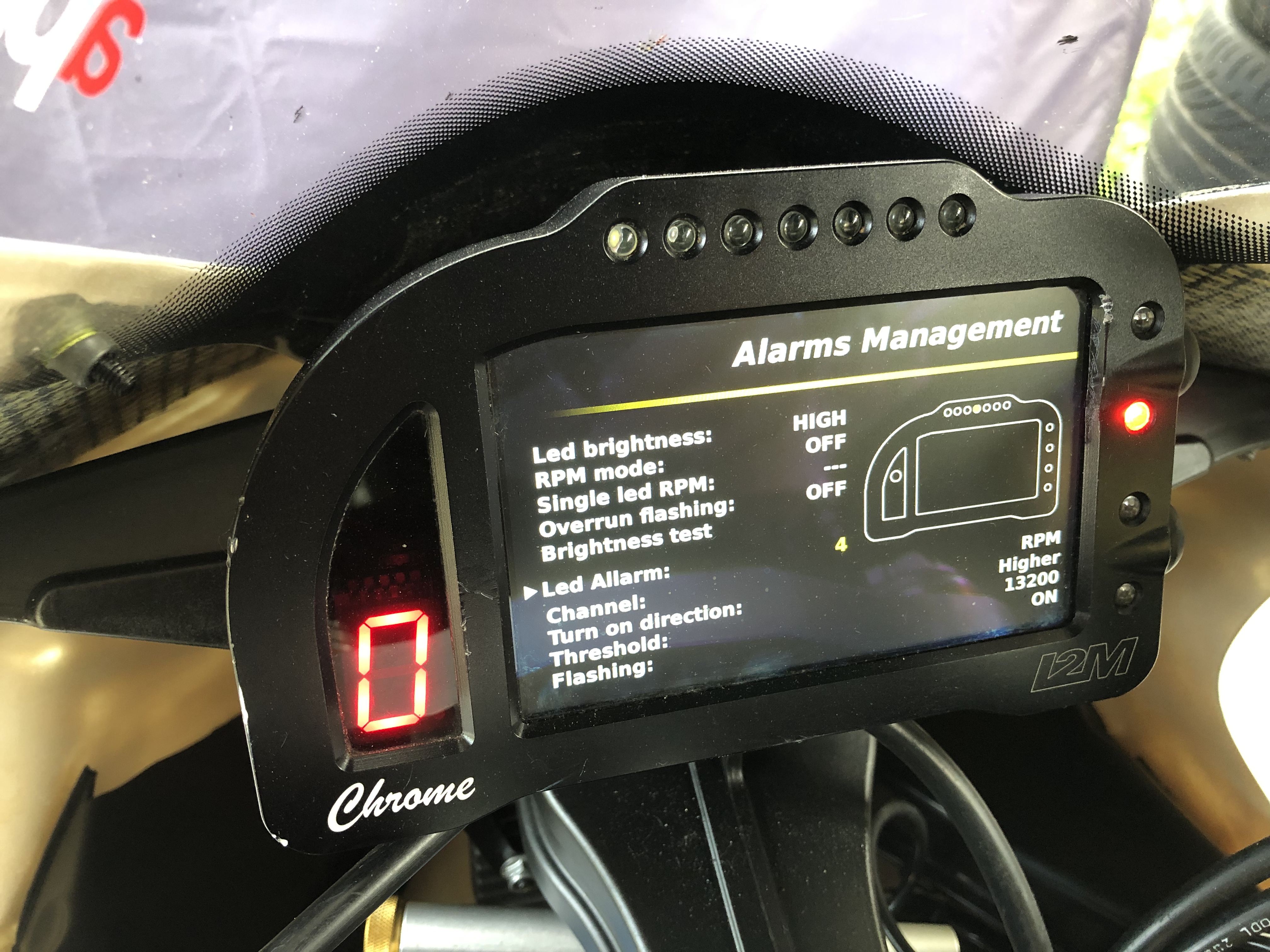

LED4: 13200Upm
LED5: 13300Upm
LED6: 13400Upm

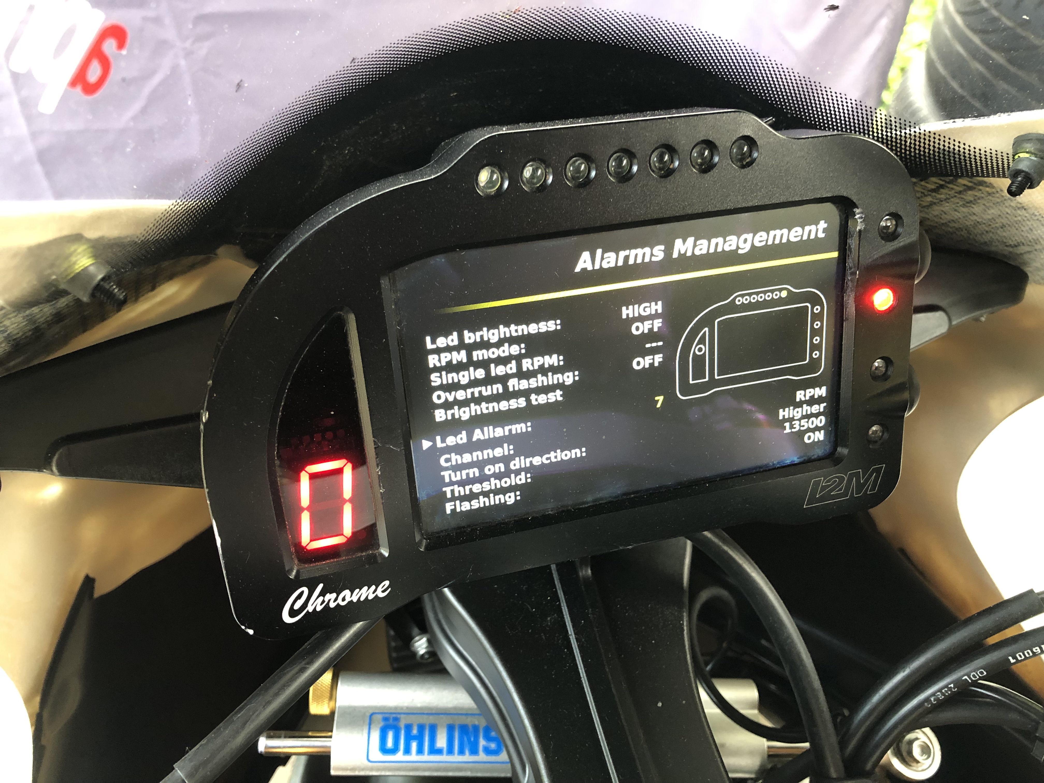

LED7: 13500Upm
Die Drehzahlschwellen der einzelnen LEDs können natürlich individuell konfiguriert werden.
Meine Einstellungen entnehmt ihr bitte den Fotos.
Da war der Frank nun doch schneller! Und wenn ihr auch Sektoren Bestzeiten optisch angezeigt haben wollt bei der gewählten LED statt „Best Lap“ einfach " Best Lap Gap" auswählen. Thats it

ich kann „best lap gap“ auf den seitlichen LEDs nicht auswählen :man_shrugging:.
Geht das beim lite nicht?
Bei mir gibt es <best lap sollte das selbe sein :thinking:

Doch geht auch beim Lite aber nur die 2 unteren rechten LED, Best lap wählen!
Danke für deine rasche Antwort, doch best lap gap finde ich nicht?! :thinking:
