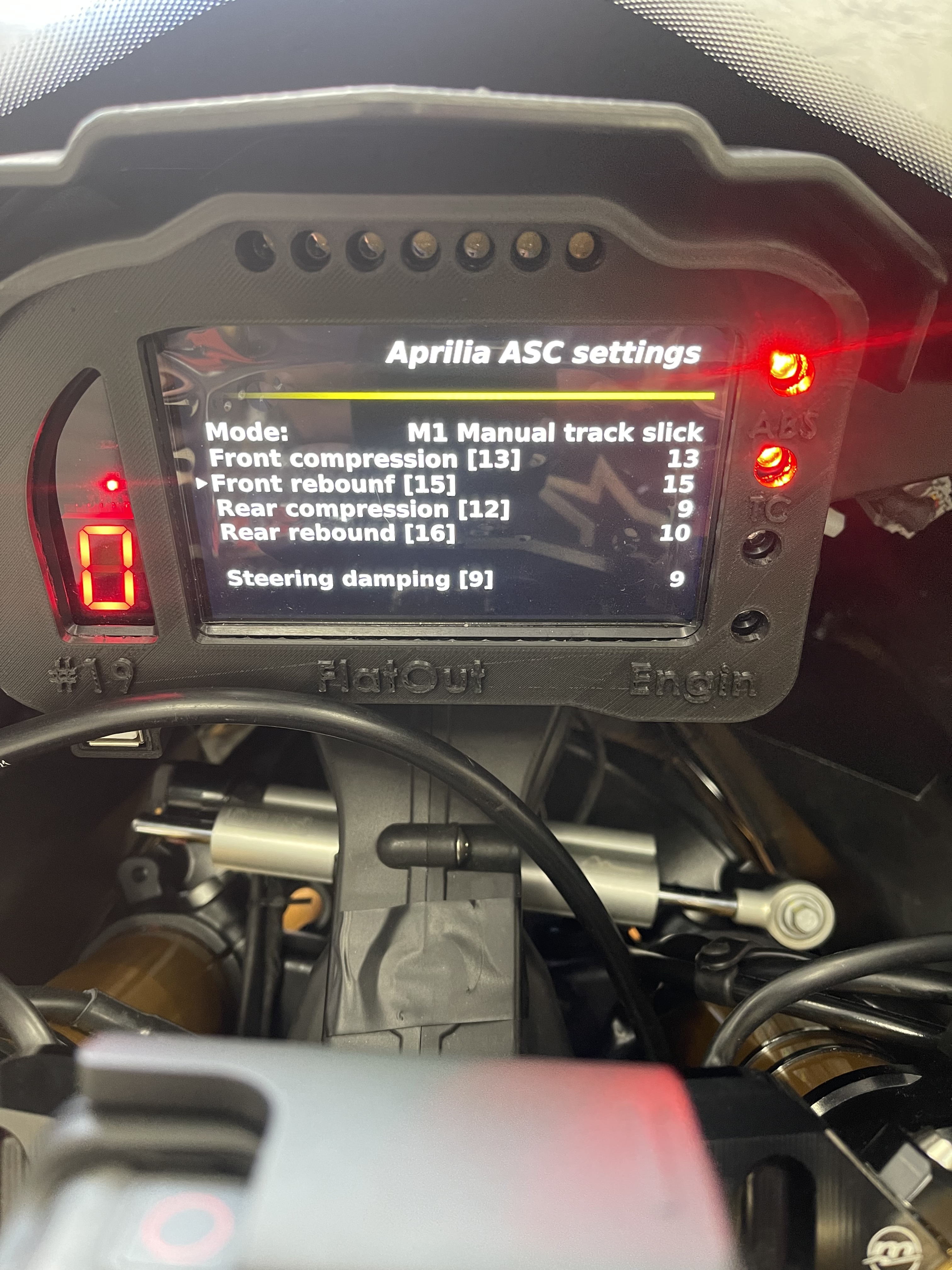

Fährt hier jemand eine E5 RSV4 (elektronisches Fahrwerk) mit dem i2m Dashboard in Kombination mit den Bigsize Pirelli Reifen und kann mir bitte mal seine Fahrwerkseinstellungen mitteilen. Danke vorab.
Wir sind uns etwas unsicher wie die Einstellung beim i2m zu verstehen ist. Wenn Zahl höher dann zu oder höher heisst reduzieren?
Um es hier auch mal festzuhalten.
Im Gegensatz zum vorherigen Modell wurde die Richtung scheinbar umgekehrt. Ab 2021 ist 1 zu, 30 ganz offen bei den Fahrwerkeintellungen. Beim i2m eben das Gleiche. Das bestätigt jetzt auch mein Empfinden.
