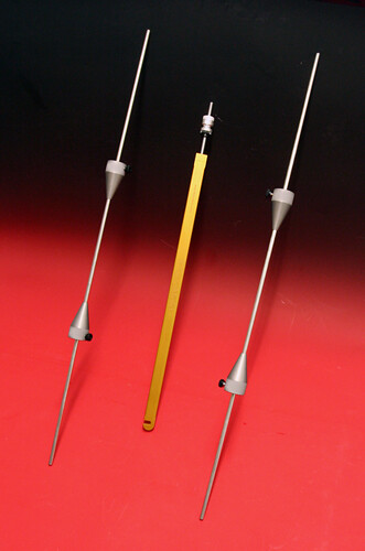

In etwa einfacherer Ausführung gibt es ja auch z.B. das hier: https://www.ktmschnellversand.de/product/ktm-achslehre/?id=6535
Nur leider wird man da mit der Fußrastenanlage und dem Auspuff nicht klarkommen.
Entsprechendes Material vorausgesetzt, ließe sich da ja auch selber nachbauen, die Vollstäbe müssen nur absolut gerade sein.
Die Kegel gibt es ja auch im Reifenmontagezubehör.

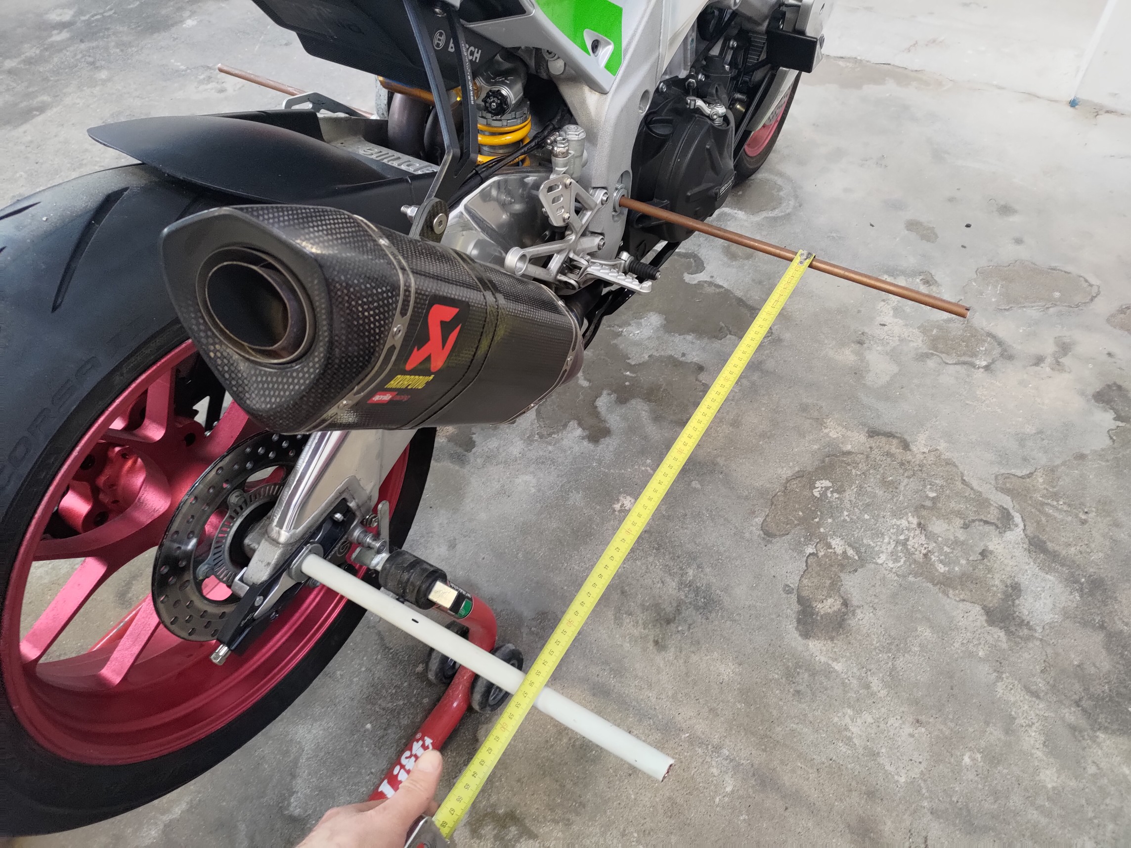

Ich hab heute mal die Parallelität von Schwingenachse zu Radachse bei meiner 2017er RSV4 gemessen. Der Messaufbau ist mit Sicherheit verbesserungswürdig, aber mit mehreren Versuchen und immer gleichen Ergebnissen kann ich nun sagen, dass bei korrekter Stellung der Radachse die Kettenlinie nicht passt. Den Markierungen des Lighttechs-Kettenspanners kann ich aber offensichtlich vertrauen.
Ich denke auch, dass eine leicht schräge laufende Kette zu verschmerzen ist, während ich mit unpassender Spur nicht rumfahren möchte.
