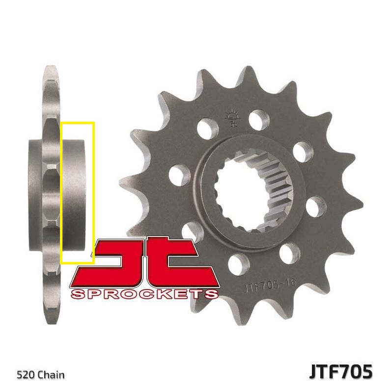

Jungs, dicke Seite nach innen (zum Motor), auch wenn die Schrift beim Sitta Ritzel auf der Innenseite ist.
Ich fahre vorne JT Ritzel …
Alles klar,
Habe den dicken Absatz innen und ignoriere den Versatz von hinten nach vorne.
Danke euch.
