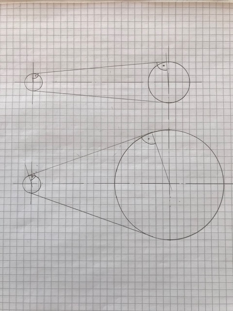

Hab dir das mal einen Vergleich „normales“/„extrem grosses“ Blatt aufgezeichnet.
Da siehst du, dass nicht nur die Gliederdifferenz eine Rolle spielt, sondern dass am vergrösserten Rad deutlich mehr Glieder im Eingriff sind, weil der Eingriffspunkt ein anderer ist.
