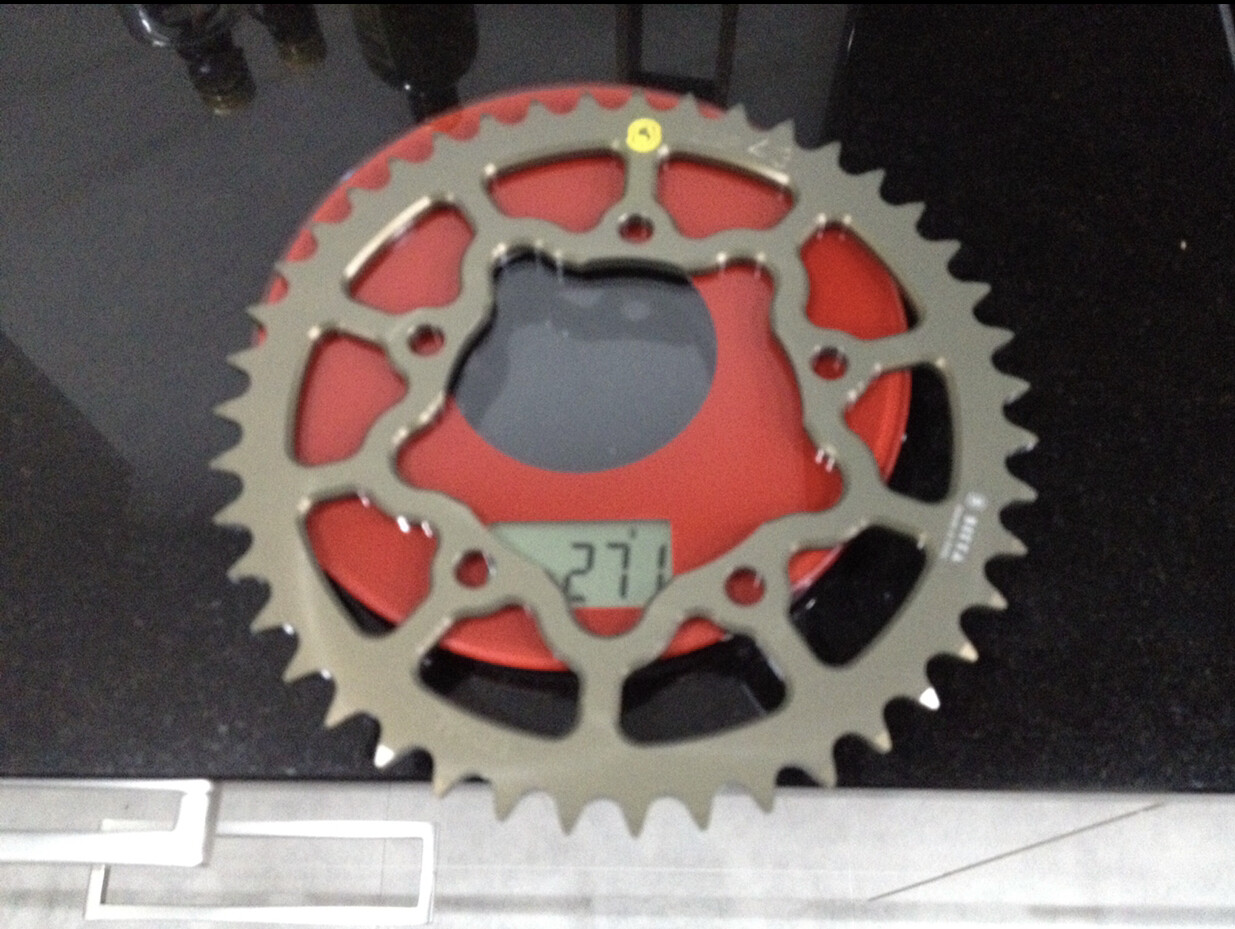

Kann nur das as zu Sitta sagen (43Z 520):
Hab auch sitta als 525er satz auf meiner RR verbaut. Der original Kettenradträger ist bei Schmiedefelgen und Guss gleich. Passt perfekt :ok_hand:

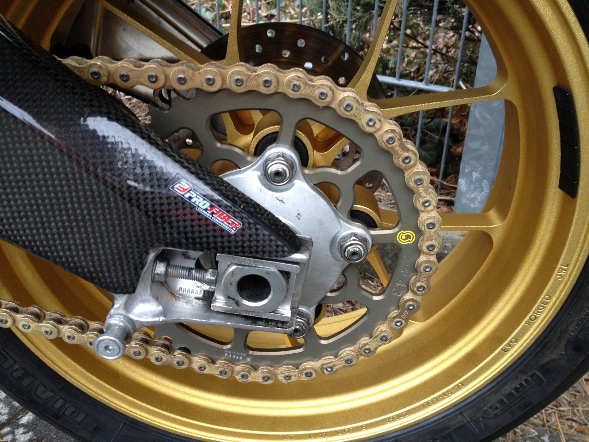

Hatte ich auf meiner alten RSV1000 mit RSV4 Schmiedefelgen:
