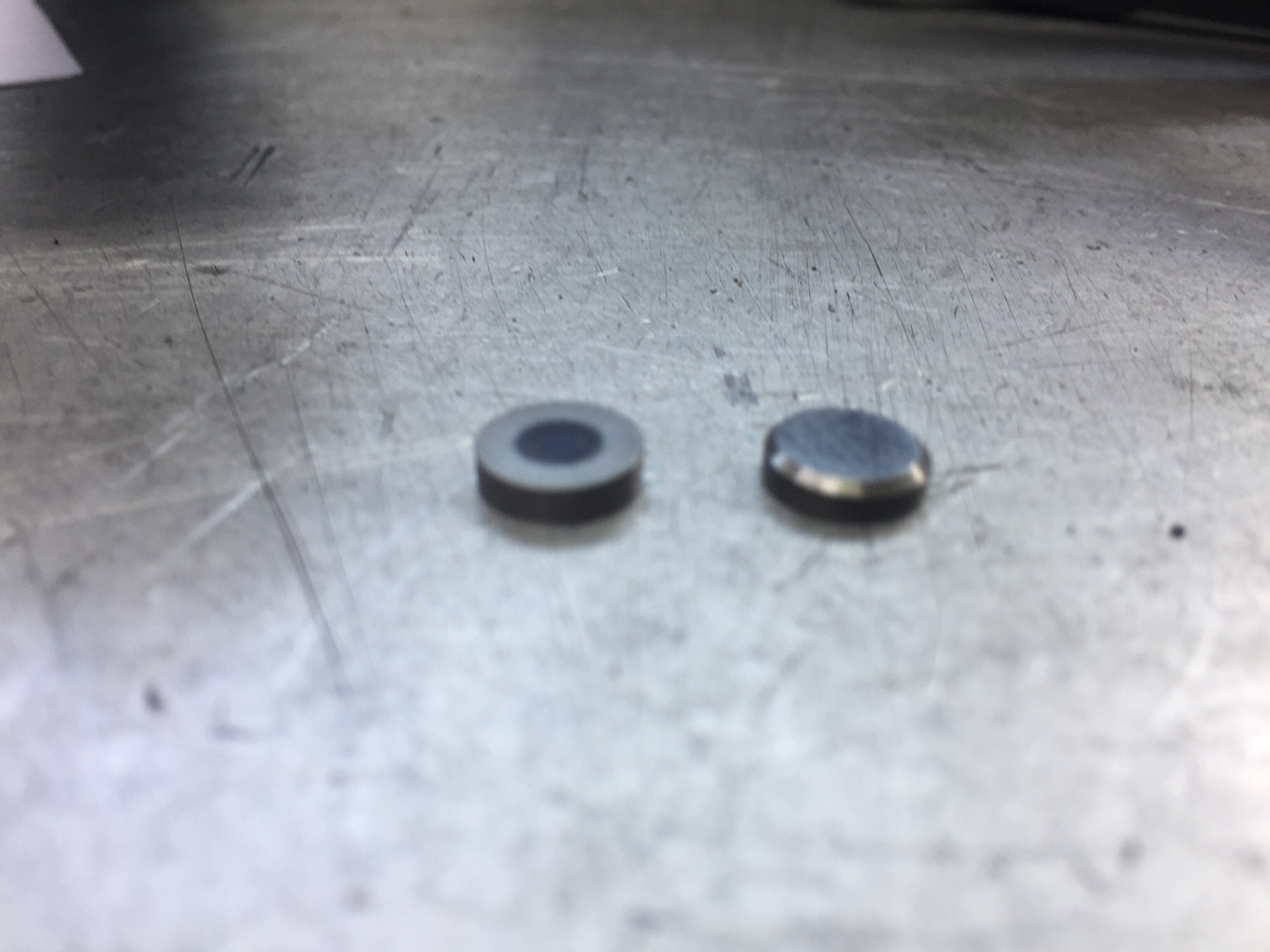

Kannst du fragen, ob er Dir so einen defekten Shim mitgeben kann, ein Foto davon würde mich sehr interessieren.
Gruß ej#25
Mache ich. :thumbup:

Es hat ein wenig gedauert, aber heute habe ich endlich meine RS 660 von der Aktion wieder abholen können.
Du hattest ja bezüglich der Shims gefragt und ich habe ein Foto von den alten und den neuen Shims machen können.
Ergebnis: Die alten Shims waren völlig in Ordnung und das Ventilspiel auch noch im Rahmen. Der Unterschied der neuen Shims zu den alten besteht einzig und allein darin, dass die neuen Shims eine Fase haben. Ich hoffe, dass man das auf dem Foto erkennen kann.
Links alte - rechts neu
Ich hoffe, dass Dir das weiter hilft.

Hallo Georgslicht,
DANKE!
Die Fase kann man gut erkennen.
Rückschlüsse lassen sich natürlich nicht ziehen, aber Aprilia wird sicher einen Grund haben, warum die jetzt Shims mit Fasen einbauen.

Also das würde mich auch interessieren warum sie nun eine Phase haben. Könnte es möglich sein das man diese Form wählt um zu erkennen ob es sich um originale Plättchen handelt (Garantie)?

Dann sieht man nicht direkt, das der Shim plattgehämmert ist.
Wenn das Ventillspiel zu gross wird, läuft die Nocke ohne Anlauframpe, was Ventile und Sitze beschädigt.
Wenns dann 2000km später knallt, kann man nicht mehr nachvollziehen woher.
Am besten direkt machen lassen
