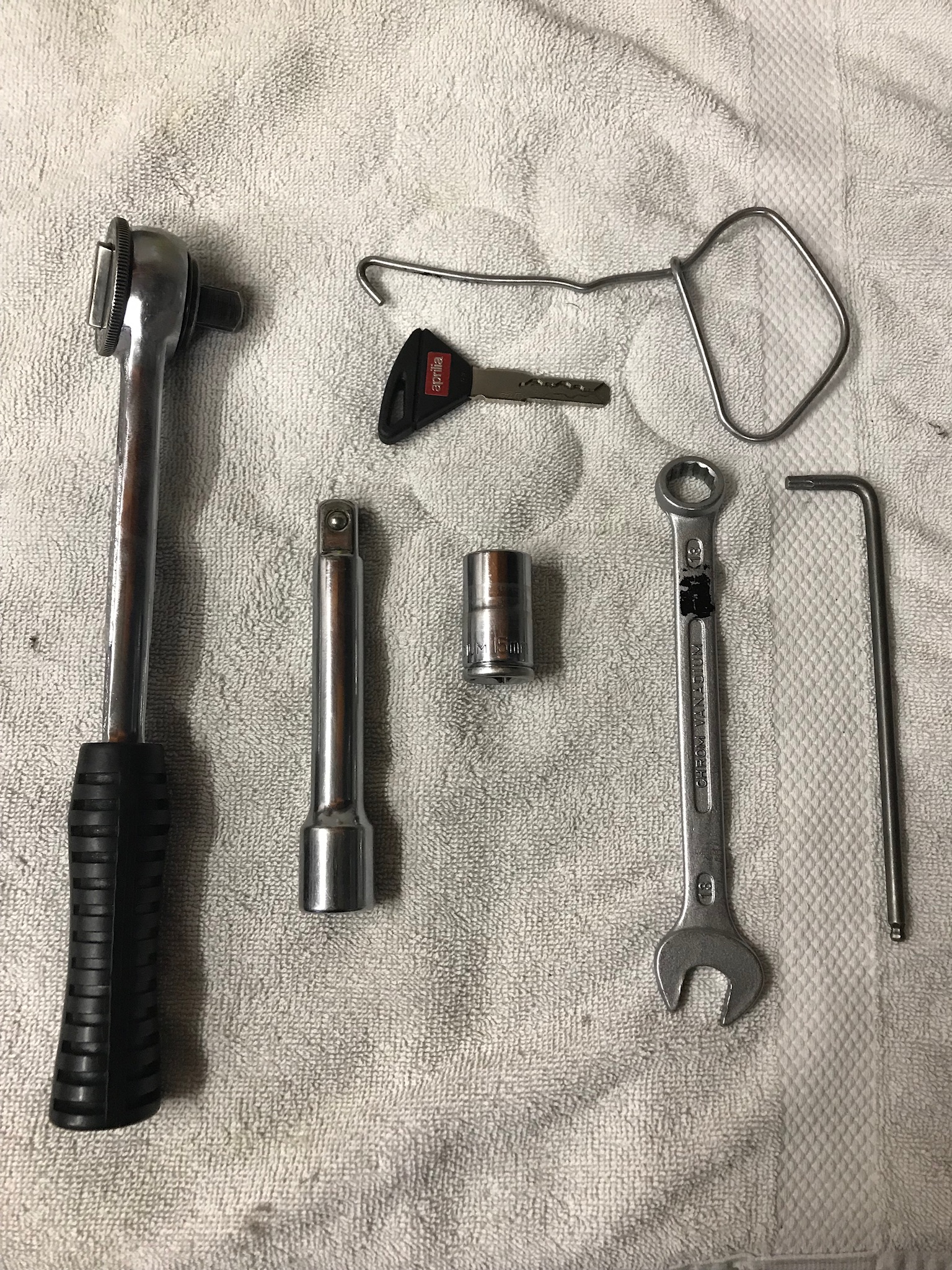

Werkzeug bereitstellen

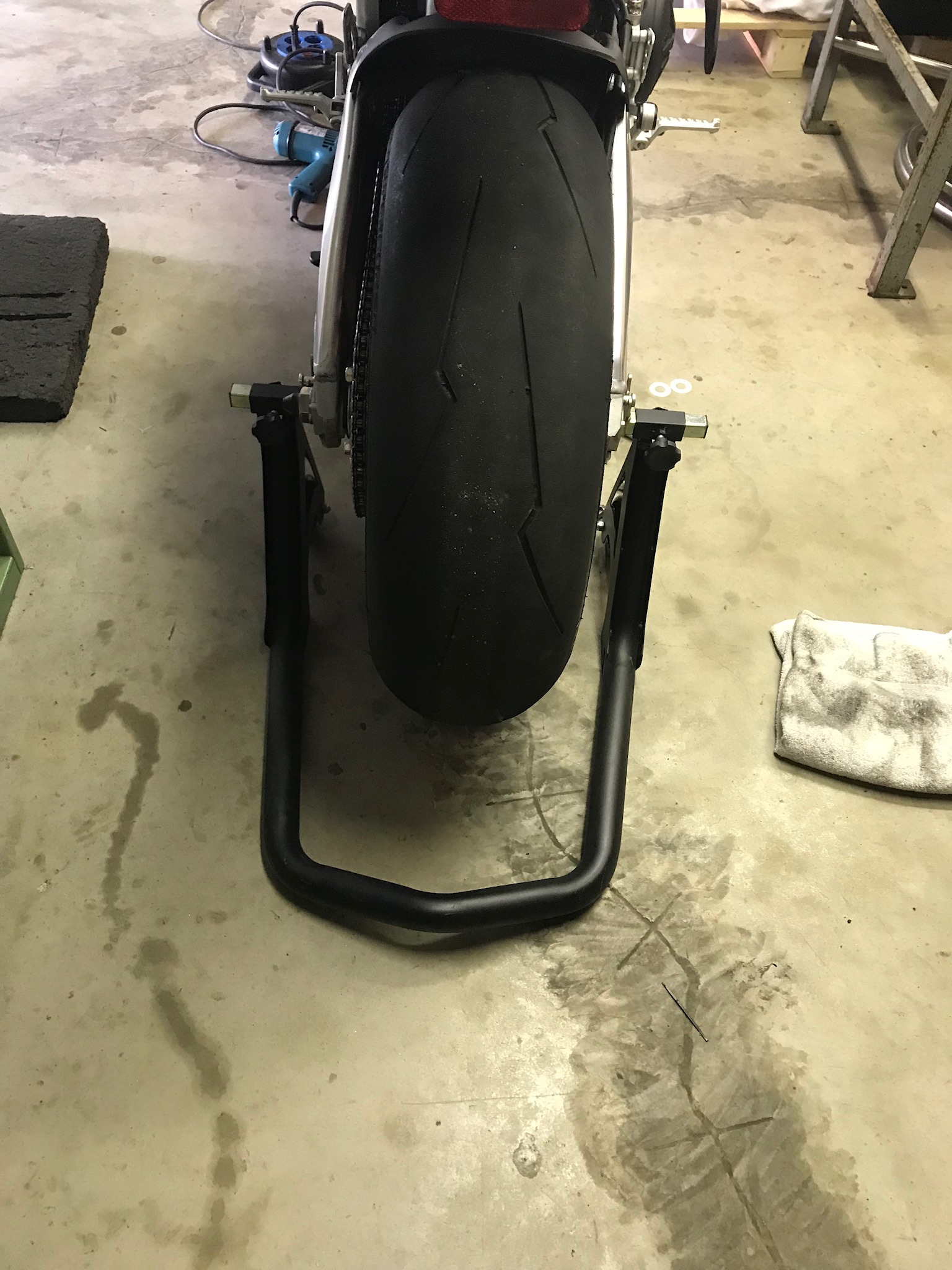

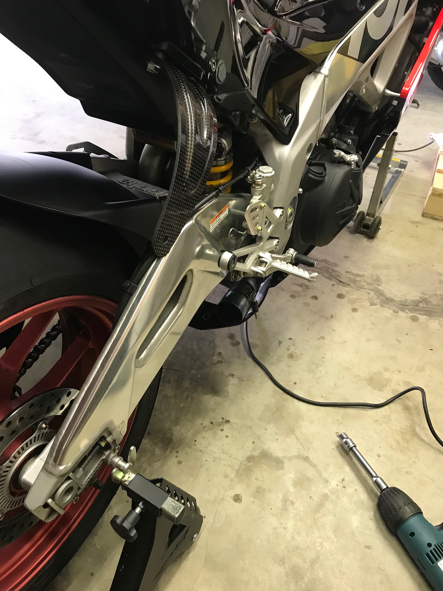

Für sicheren Stand des Fahrzeugs sorgen, am besten auch am Vorderrad einen Montageständer verwenden

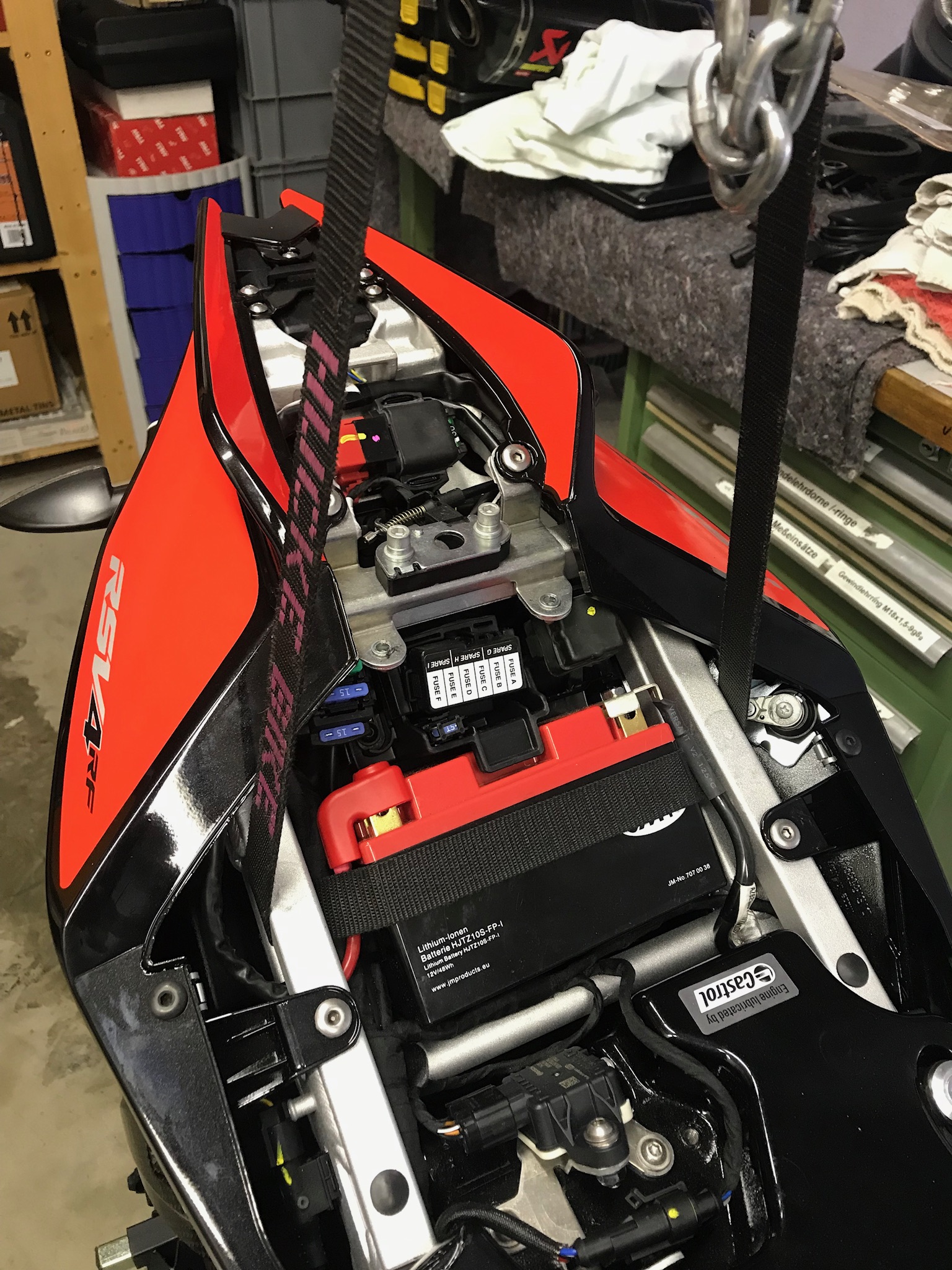

Sitzbank abbauen und RSV4 über Spanngurt und Flaschenzug an der Decke aufhängen um
das Federbein zu entlasten.

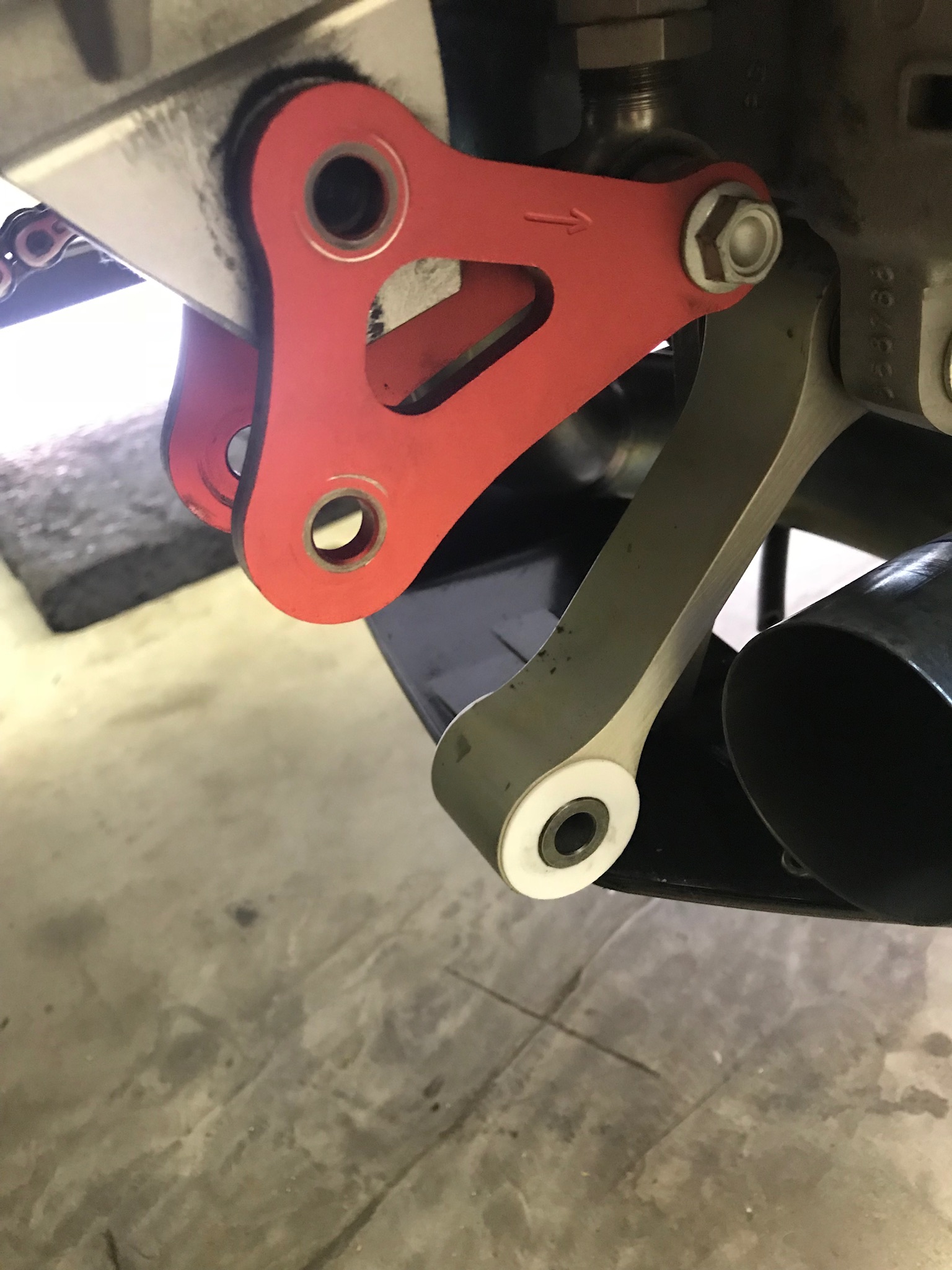

PTFE Scheiben beidseitig unten und oben auf die Lagerstellen auflegen. Mit etwas Fett bleiben die schön kleben.
Umlenkung wieder montieren und alle Schrauben mit dem richtigen Drehmoment anziehen, In meinem Fall wurde auf Titanschrauben umgebaut.

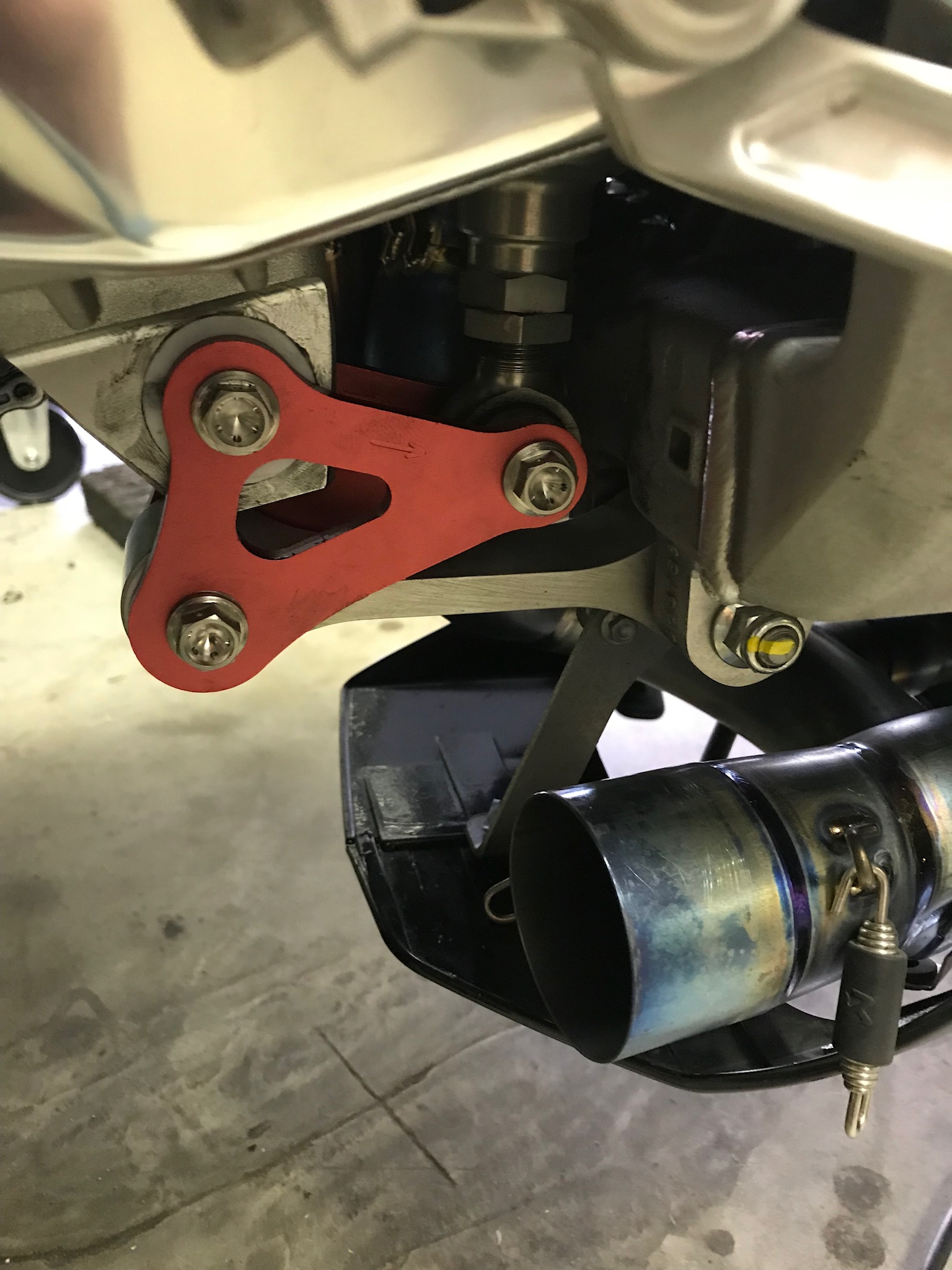

So siehts dann fertig aus, konnte das Bild leider oben nicht mehr anhängen

Kommen die dickeren Scheiben oben oder unten rein?
Habs schon gelöst. Die Dünnen oben und die Dicken unten.

Hab´s bei mir auch eingebaut. Ich habe eine Tuono 18 mit Serienauspuff. Man kann die scheiben auch unterbringen ohne den Auspuff abzubauen und dabei eventuell die Klappensteuerung zu verstellen.

Daher hier für jemanden, der evtl. später ebenfalls die gleiche Frage hat: das Set besteht aus 2x Teflonscheibe ca. 2mm, 2x Teflonscheibe ca. 1,7x mm
Nach treefighter kommen die dünneren oben hin (also Aufnahme Dreieck Schwinge), die dickeren nach unten, also Aufnahme Umlenkknochen.
Die Positionen kann man hier sehr gut sehen: https://aprilia-v4.de/download/file.php?id=1691&mode=view (aus dem Thema https://aprilia-v4.de/viewtopic.php?f=30&t=592&p=5874&hilit=teflonscheiben#p5874)
