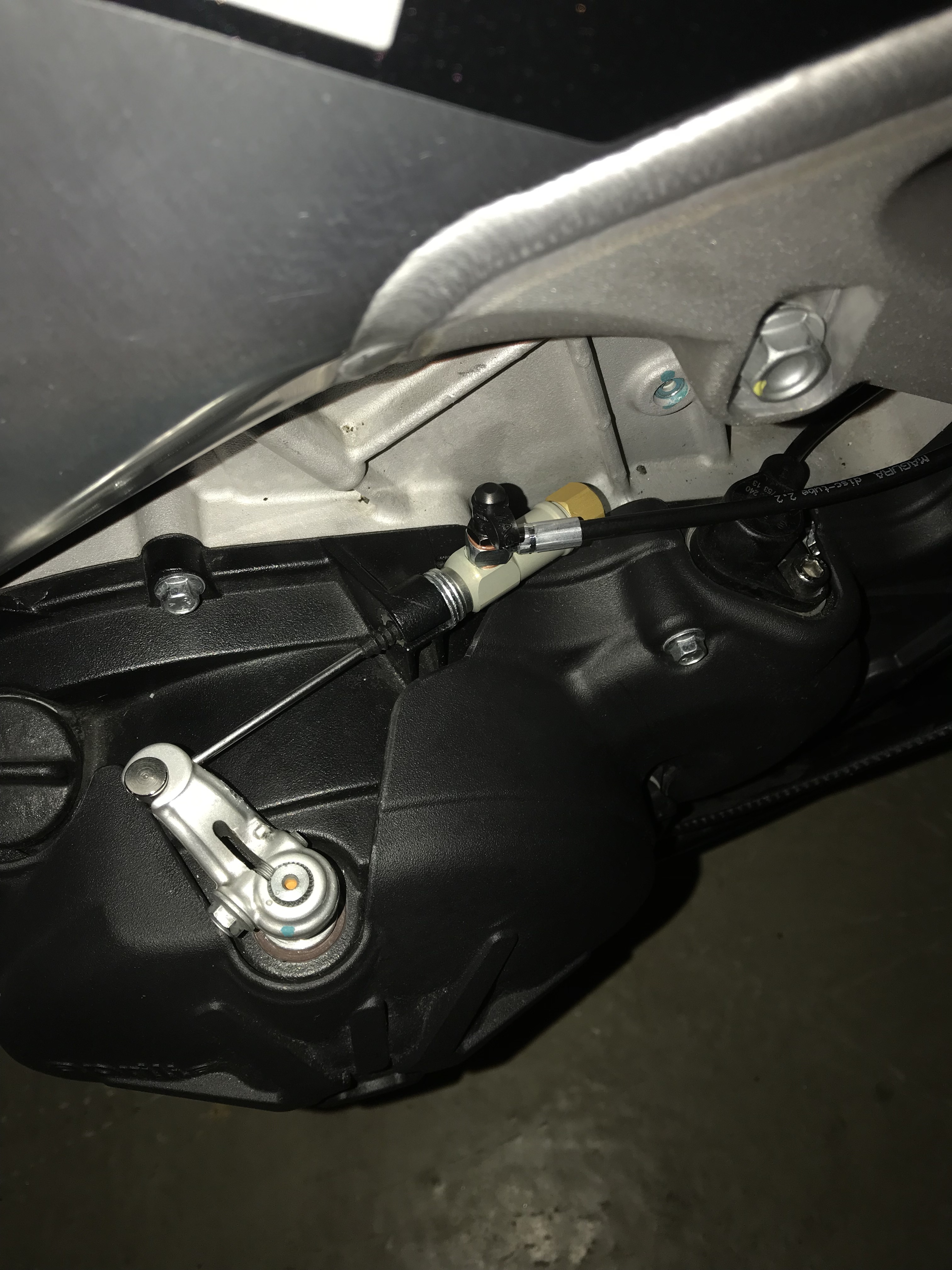

[mention]Pexit_55[/mention], mach doch mal bitte ein Foto davon wie das verbaut ist am Geber, direkt am Kupplungsdeckel.
Ihr/du habt aber nicht zufällig, als ihr den Bowdenzug gelöst habt den Hebel des Gebers in irgendeine Richtung überdreht und somit ggf. überspringen lassen an der Druckstange, so das evtl. die Feder oder der Geber nicht mehr richtig im Deckel sitzen?

Bilder sind angefügt.
Wir haben die Feder unterm Geber entfernt, dabei aber "eigentlich nichts übersprungen oder verstellt.
Oben den Geber abgemacht, Feder entfernt und wieder aufgeschraubt. Position: Markierung auf Markierung wie vorher.

der Kupplungsweg ist bei meiner Tuono 18 im Original-Zustand deutlich weiter
Blipper-Lämpchen ist weiterhin an…
Irgendwie kann mir keiner so recht sagen, wie die Polung gehört.
Nein, ich kann das Rad nicht von Hand anhalten, zu viel Zug.
Öl, müsste das Castrol sein. Sorry, wurde beim Service gewechselt und bin mir gerade nicht sicher…
bei Hebel ganz gezogen sind bei mir noch 23mm Seil zu sehen,
bei dir auf Bild 1 ist das viel mehr…
Ich fürchte das hier die Perspektive verzerrt.
Wenn ich mich richtig erinnere, war der Hebel auf beiden Bildern nicht gezogen.
