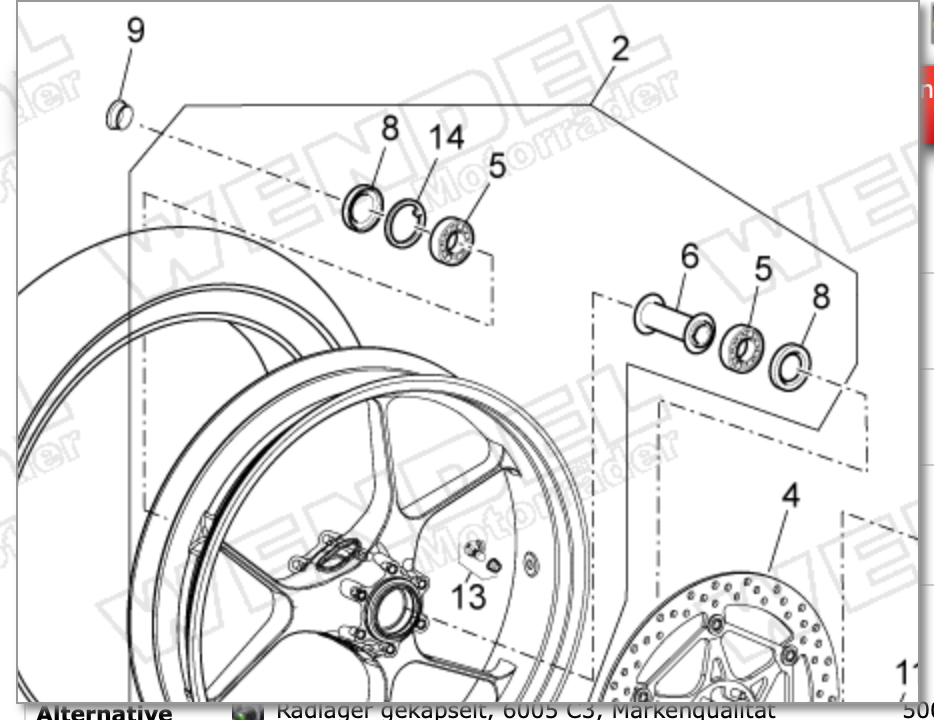

Dann ist innenbuchse einen tacken zu schmal.
Meinst du die (6) hier?
Ich muss mir das bei Meiner auch noch einmal genauer anschauen…
Ja, die Frage ist um wieviel „Tacken“ zu schmal, da muss wohl mal der Messschieber ran.

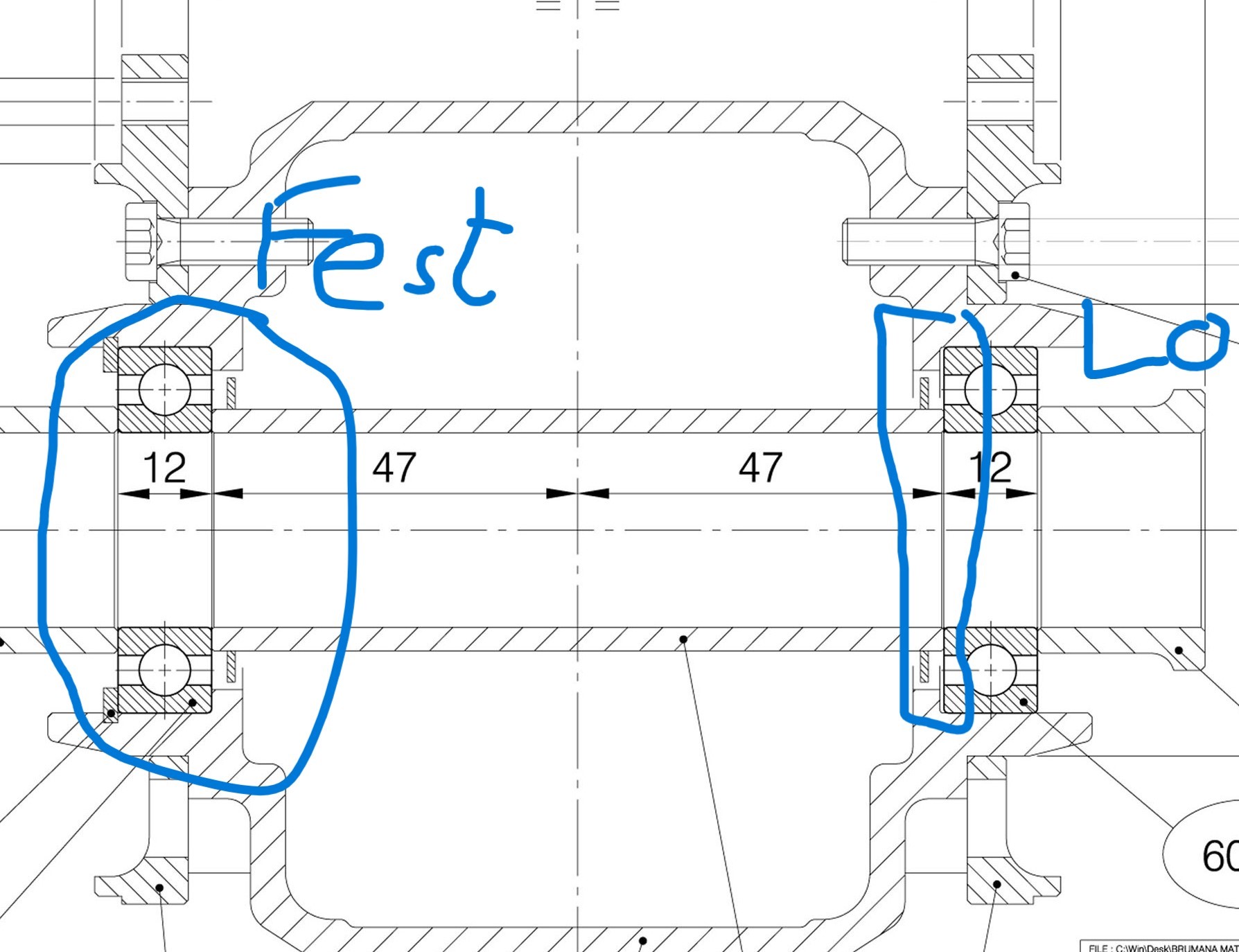

Hallo zusammen ,
ich möchte kurz etwas dazu sagen da das ein sehr interessantes Thema ist und es häufig falsch gemacht wird.
Die sogenannte Innenhülse MUSS länger sein als das Maß der beiden Anlageflächen (bzw Anschlagflächen der Radlager)des Radlagers um mindestens 0,1-0,2 mm.
Wir sprechen hier von einem Fest-Los-Lagersystem.
Der Grund dafür ist das Es sonst IMMER zu Verspannungen bei der Montage zwischen innenring und Aussenring der Radlager kommt.
Man presst Radlager auch nicht ein, sondern macht den Sitz Warm ( ca 150-200°) und lässt das Radlager einfach auf Grund „fallen“! Abwarten bis sich alles abgekühlt hat und dreht das Rad dann zum einsetzten des Lagers auf die andere Seite.
Man macht den Sitz warm steckt von der anderen Seite dann die Achse durch das abgekühlte Lager, schiebt dann schnell die Hülse auf die Achse und lässt da Lager einfach über die Achse in den Lagersitz fallen. Dann liegt nur der Innenring auf der Hülse und der äußere Lagerring hat das Differenzmaß zur Grundfläche des Lagers.
Somit sind beide Radlager spannungsfrei montiert und das Rad dreht sich deutlich leichter.
Ich hoffe ich habe das einigermaßen verständlich rüber gebracht…
Jörg
