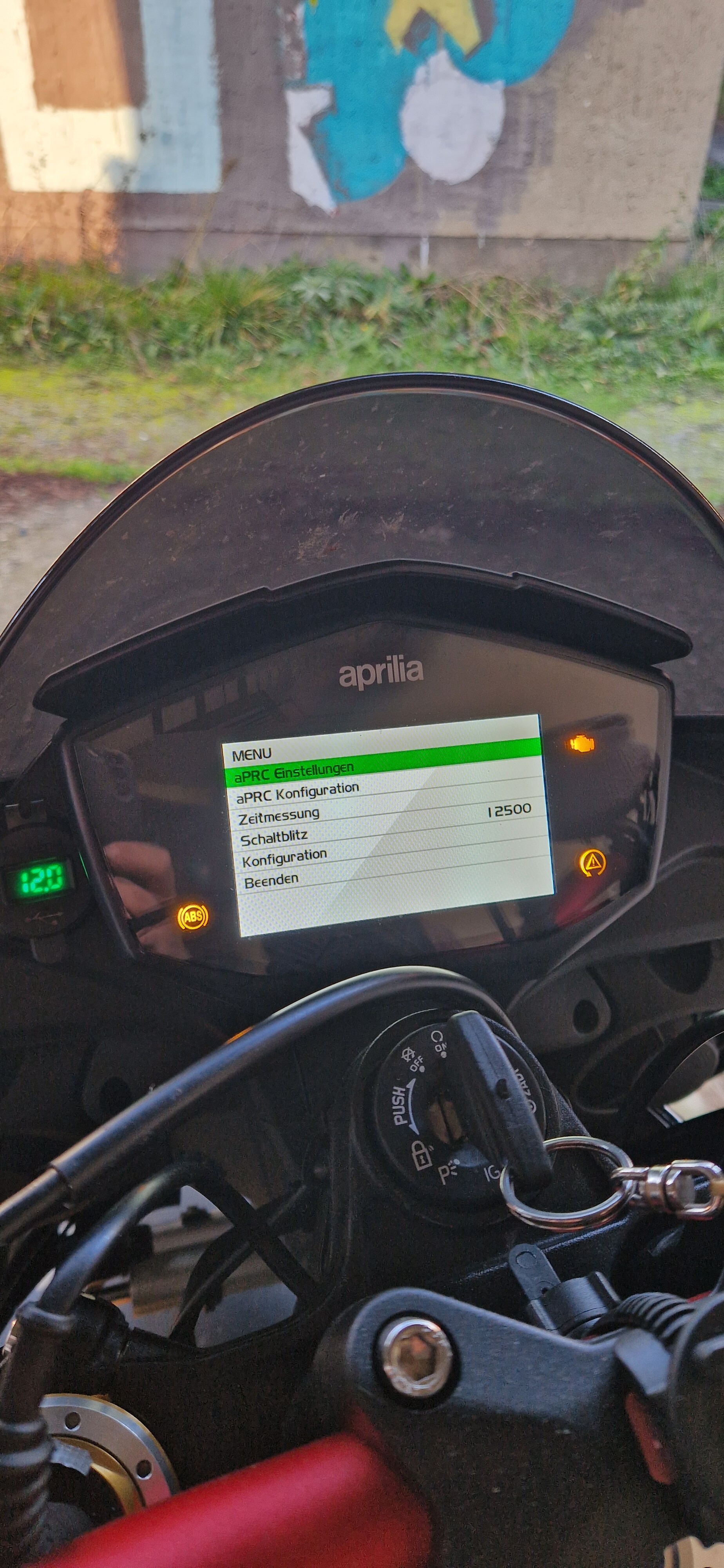

Heute wollte ich nach dem tanken die TripKM zurücksetzen aber das ging plötzlich nicht mehr. Auch mit großer Macht komme ich in kein Menü oder sonst etwas wo der joystick zum ok gedrückt werden muss.

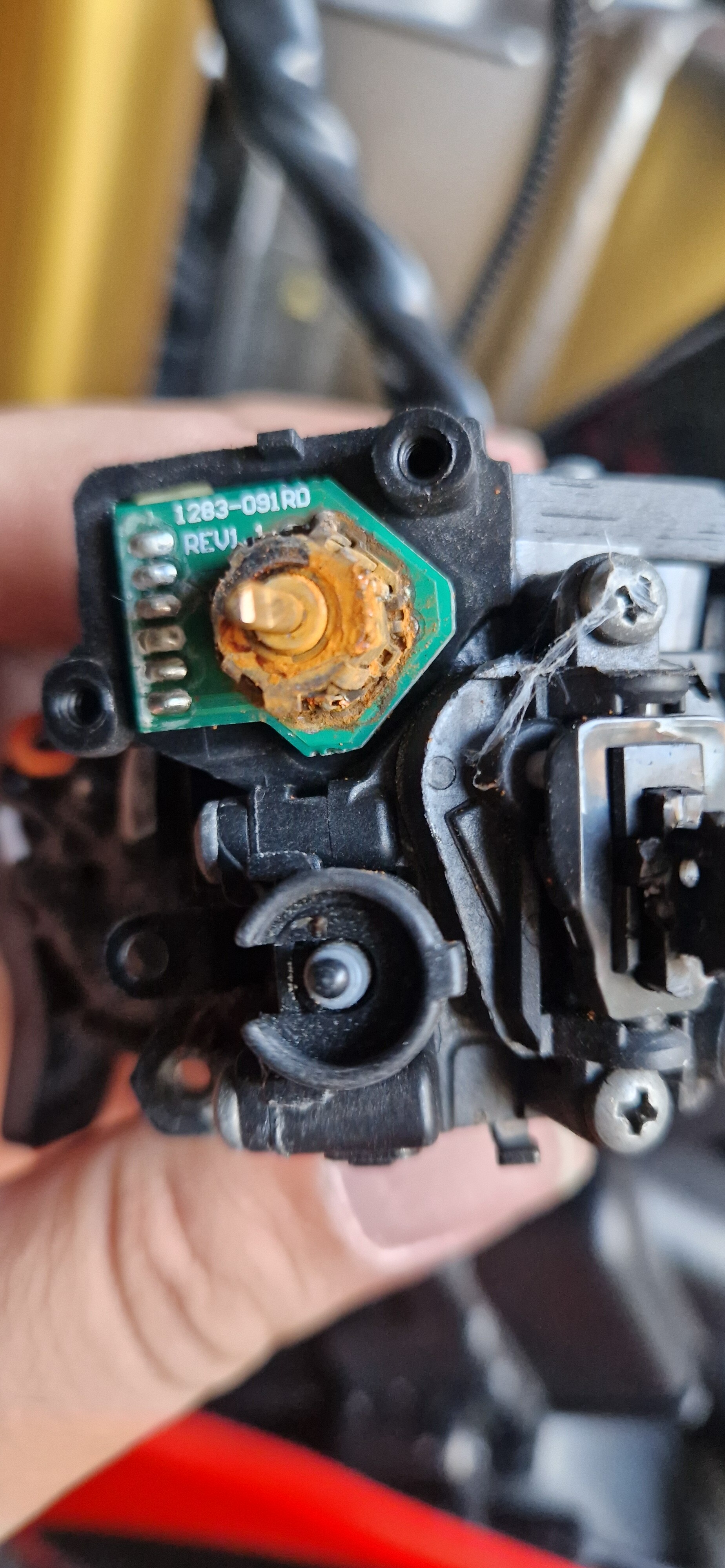

So das Geheimnis habe ich mal gelüftet. Irgendwie ist Wasser um den gummi innen rumgekommen und hat den inneren Kontakt korrodiert. :crazy:
Mal sehen ob och das wieder gängig bekomme.

Mit Kontaktreiniger dann schön den ganzen Rost entfernt. Mit Zahnstocher und Ohrstäbchen. Am Ende mit leichter Druckluft ausgeblasen. Und dann ging es! Aber nur kurz… Die Drucktaste in der Mitte macht nichts mehr.

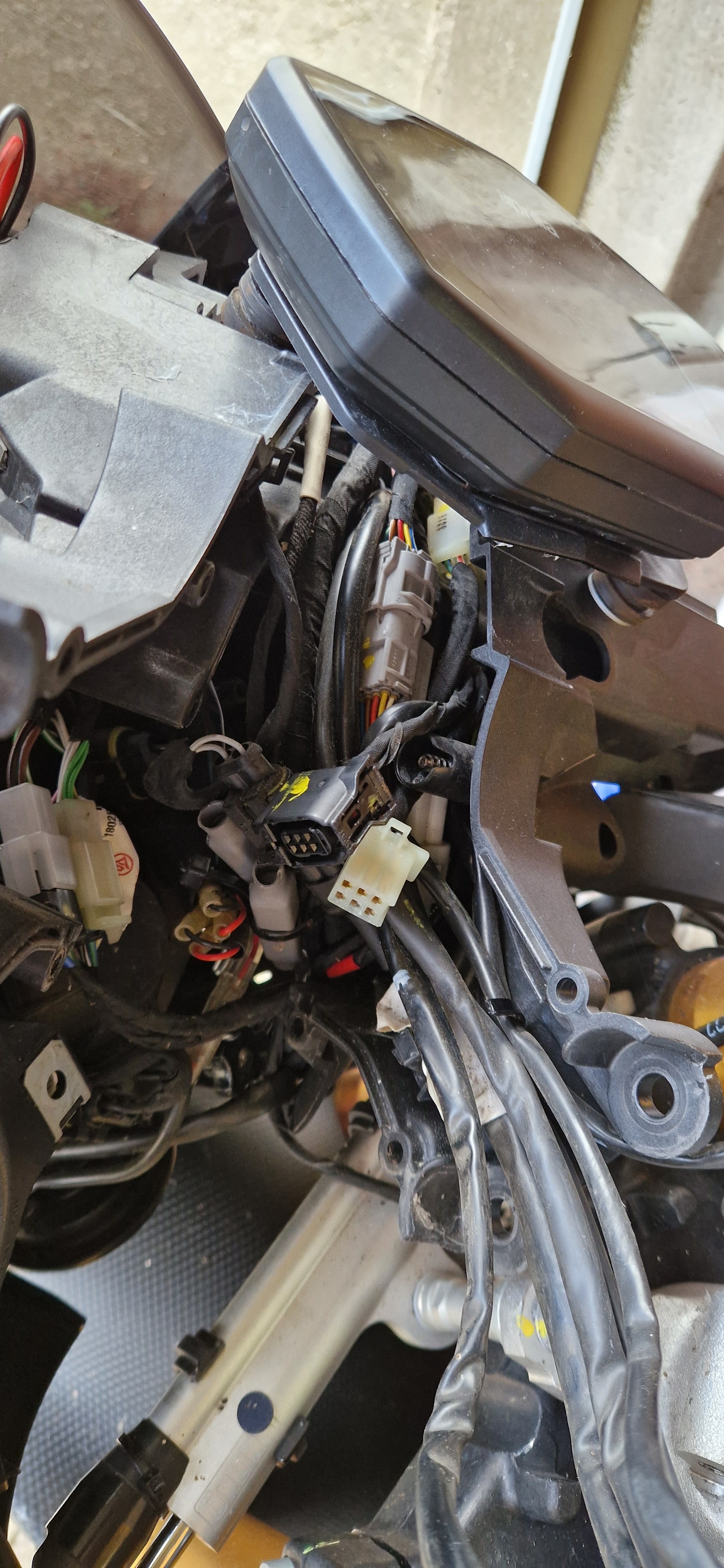

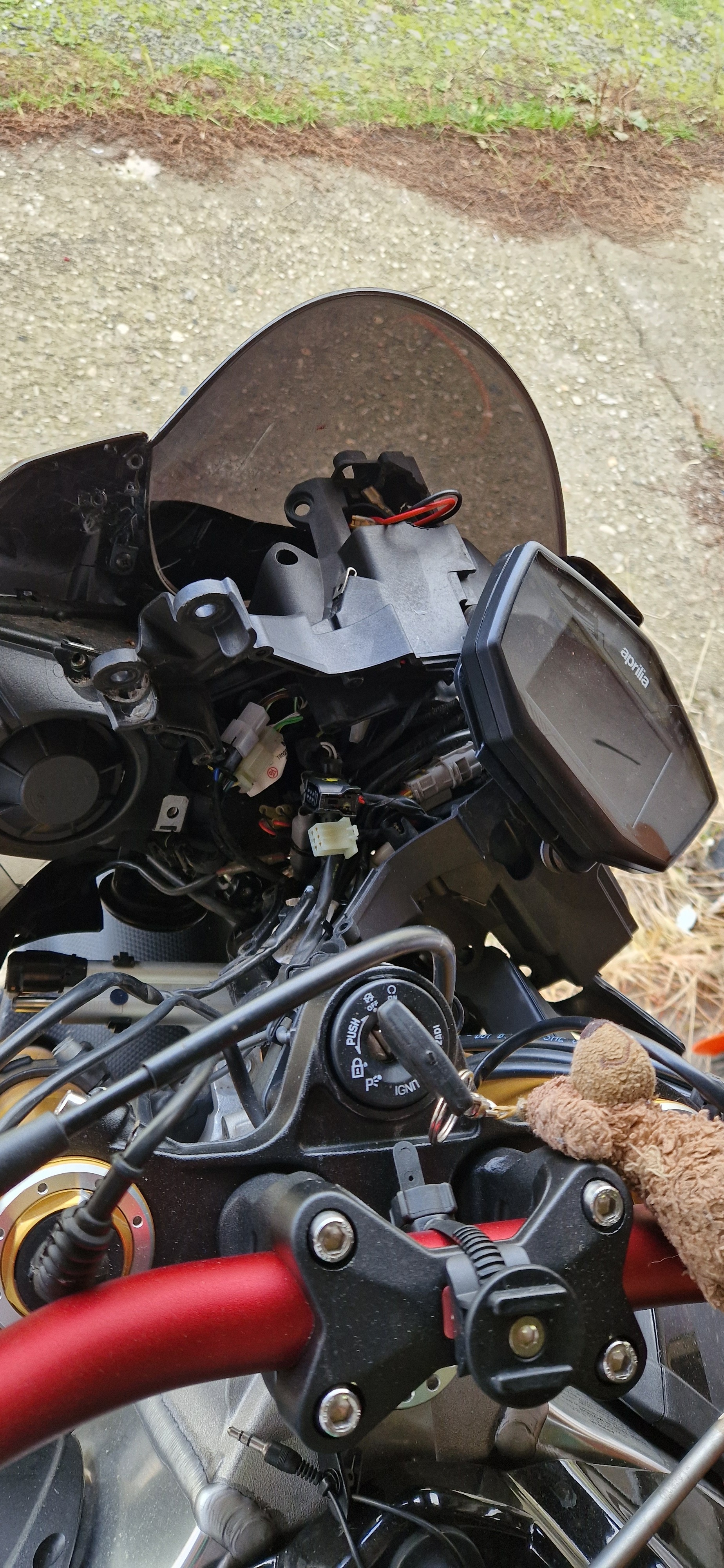

Also erstmal Kanzel demontieren da darin die stecker für den lenkerschalter sitzen.
Danke aprilia…
Diese zwei Stecker trennen. Leider muss der kabelbinder aufgeschnitten werden.

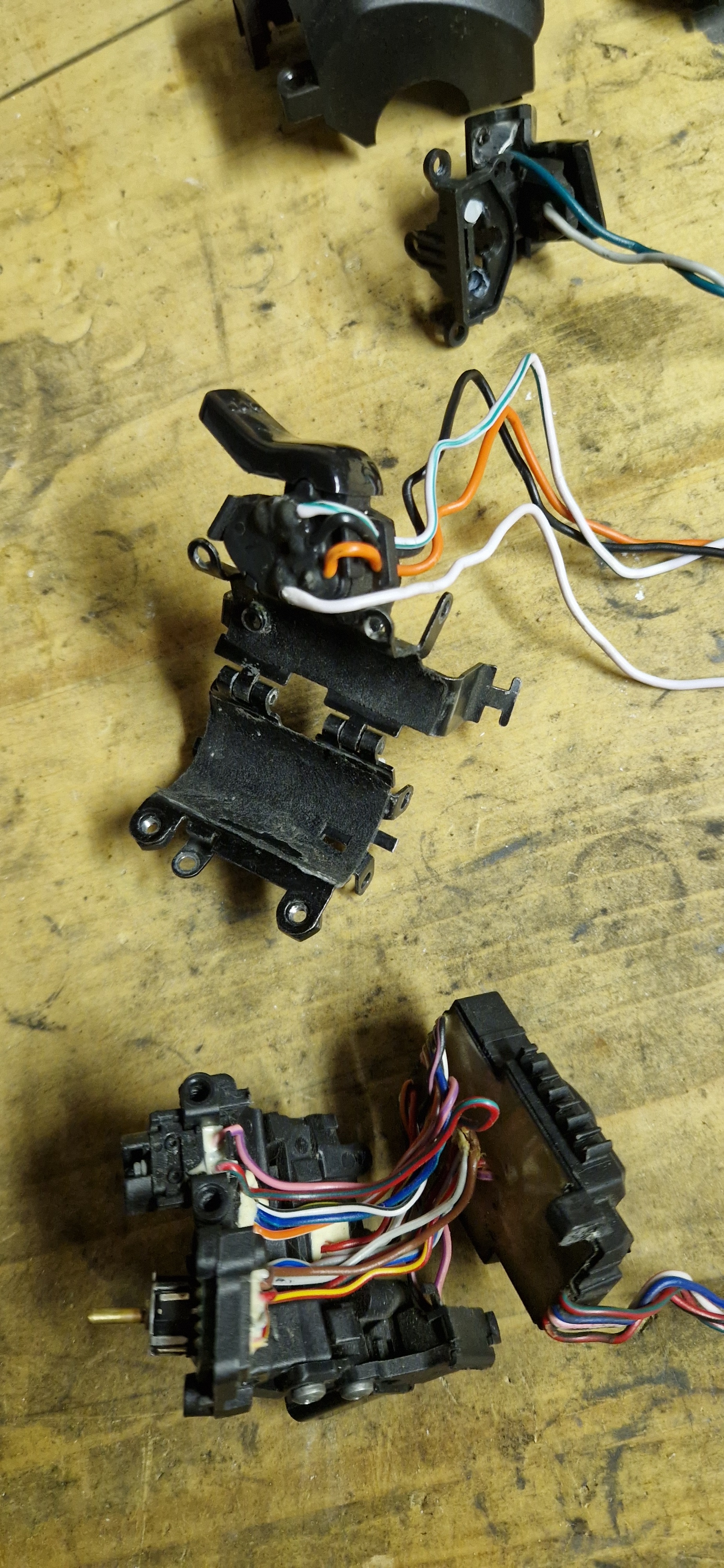

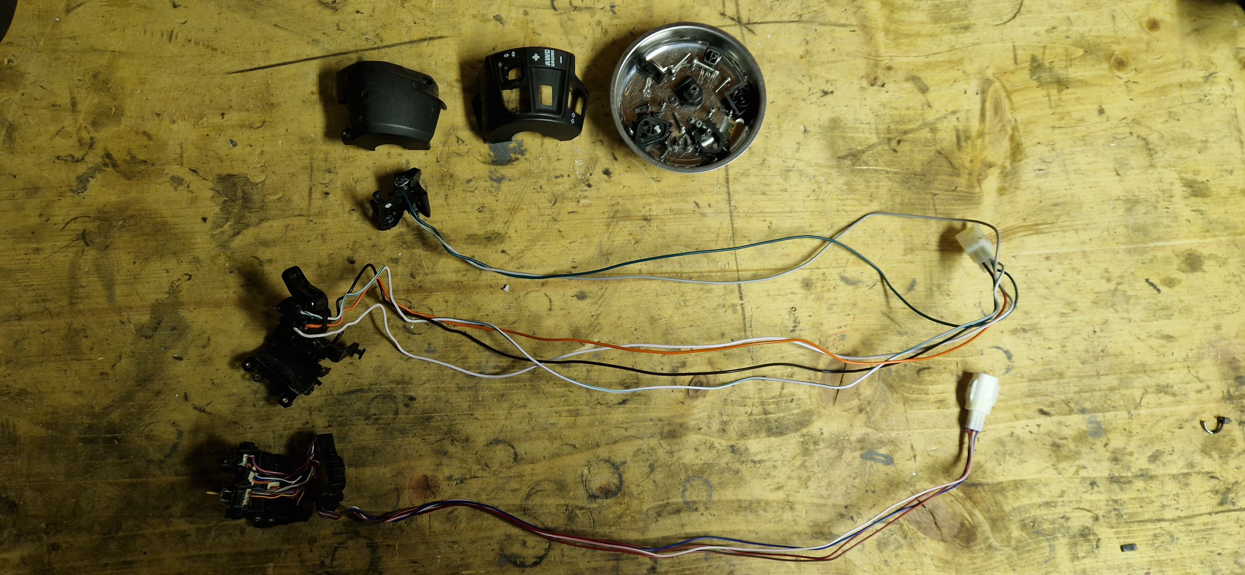

Okay jetzt den Lenkerschalter zerlegen. Stecker auspinnen und aus dem Schlauch gezogen.
Noch eine Nahaufnahme
Ich habe mich dazu entschlossen die analoge Technik meines Steckeres in den defekten gebrauchten einzusetzen, da es so einfacher erscheinte. Witziger Weise sind alle Kabel des gebrauchten alle blau von dem Controller meine waren bunt. Bissel blöd…
Jetzt zusammengengebaut und gehofft das alles klappt. Siehe da klappt!
