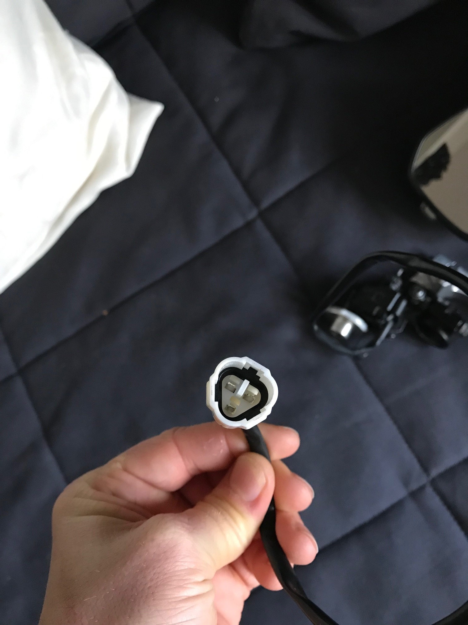

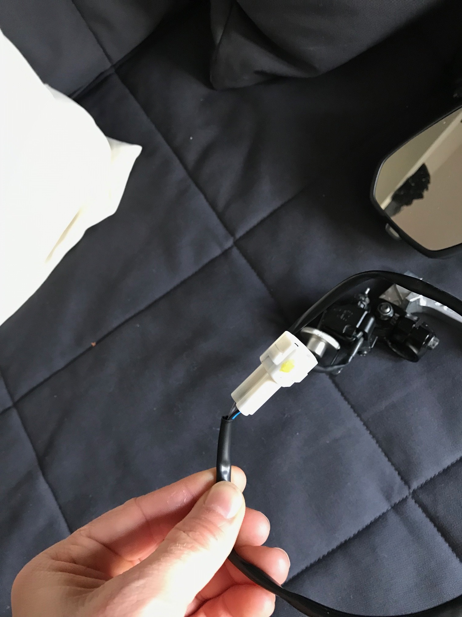

Jetzt habe ich leider ein kleines Problem mit der hydraulischen Kupplung von Magura.
Und zwar geht es um die elektronische Verbindung zur Maschine. Bei der neuen Kupplung gehen nur 3 Kabel (rot/schwarz/weiß) ab, haben aber keine Steckverbindung. Die originale Armatur hat ja ebenfalls eine elektrische Verbindung mit Stecker.
Jetzt meine eigentliche Fragen:
Gibt es den originalen Stecker irgendwo zum nachkaufen, oder „muss“ ich den von der alten Kupplungsarmatur abknipsen?
Würde ich gerne vermeiden, sofern die irgendwann mal wieder zum Einsatz kommt.

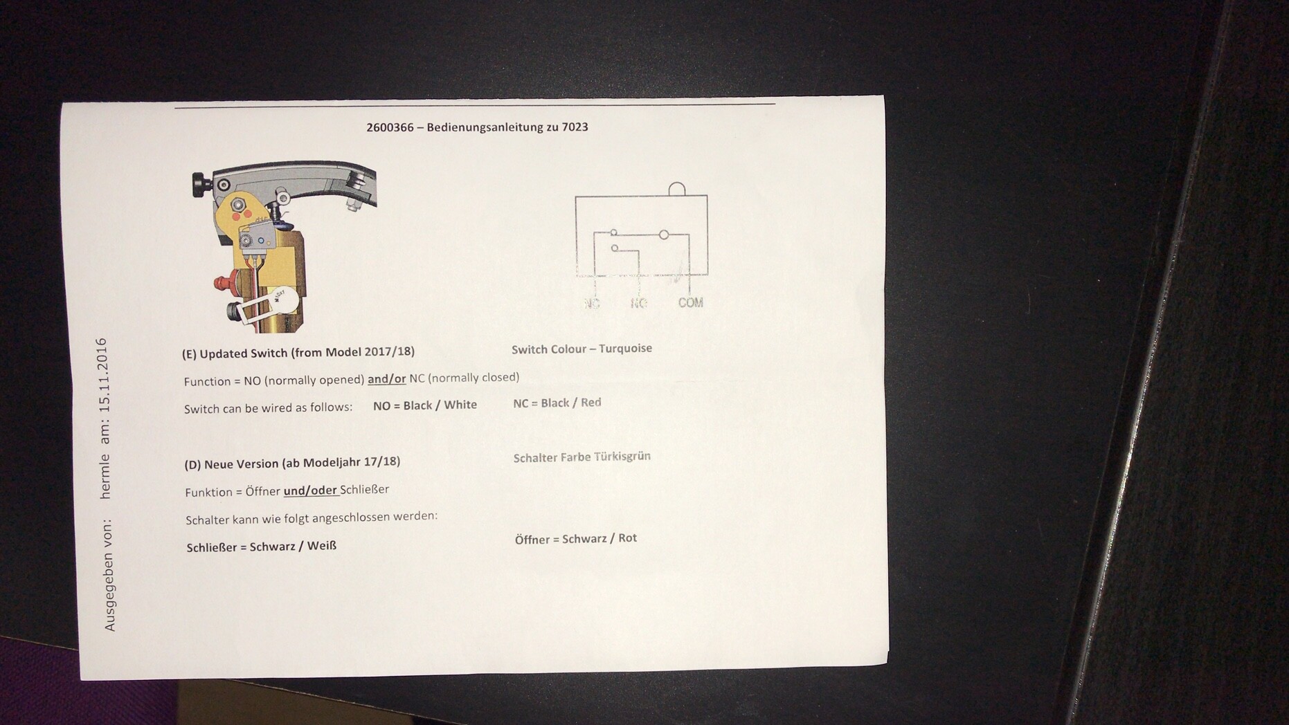

Kann mir jemand von Euch sagen (laut angefügten Bildern), welches der Kabel an welchen Steckerpol (Kabel) kommt?
Originalstecker: grau, schwarz, blau
Magura: rot, schwarz, weiß
Bei magura scheint es ja so zu sein: Schließer = schwarz/weiß , Öffner = Schwarz/rot

Brauchst du den Stecker auf dem Bild?
Gruß Ingo #57
Am einfachsten lädst du dir den Schaltplan hier im Downloadbereich runter.
Position 17 ist der Kupplungshebel.
Da siehst du welche Farben wohin gehen.
Schwarz geht an deinen neuen schwarzen
Blau geht an deinen neuen roten
grau geht an deinen neuen weißen
Das sind die Farben wenn du deinen Kupplungsschalter oben abschneidest .
( ohne Gewähr )
Gruß Ingo #57
Yes, den Suche/Brauche ich

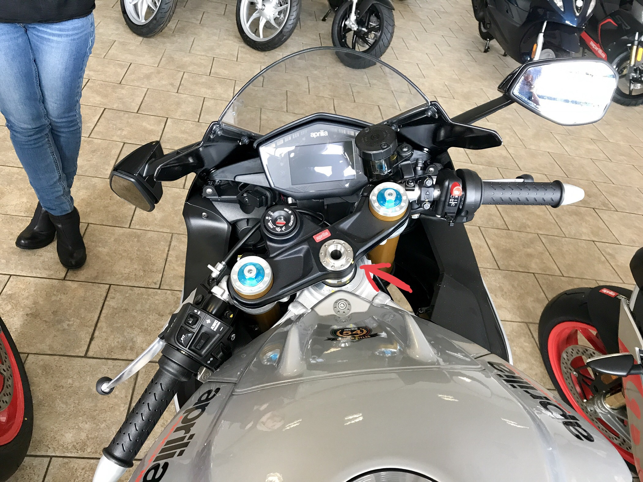

Wir hatten nun die Gabelbrücke ab um die neuen Lenkerstummel zu installieren.
Beim erneuten Montieren der Gabelbrücke und festziehen mit Drehmoment (100NM) stimmt die vorherige Markierung nicht mehr mit der vorherigen Position überein. Leicht verschoben um vielleicht 5mm.
Welche Ursache kann das haben, und ist das in irgendeiner Form schlimm? kann sich da irgendwas verstellt haben?
Muss ich mir Sorgen machen, oder egal?
René
welche Markierung?
Schwer zu erklären…
Im Auslieferungszustand war eine gelb aufgemalte Markierung, zum einen auf der Mutter und auf der Gabelbrücke. Wie ein Markierungsstrich. Die haben übereingestimmt, bzw. eine Linie gebildet.
Jetzt ist es keine Linie mehr, weil die Mutter ein paar Millimeter weiter angezogen wurde. Vielleicht ne 1/12 Umdrehung.
Kannst Du Dir darunter was vorstellen? Habe leider kein Bild parat.
Hab Doch ein Bild gefunden
wenn du die Gabelbrücke richtig aufgesetzt und angezogen hast, ist alles gut. Die Markierungen werden bei der Montage angebracht. Stell dir vor, du baust andere Muttern/ Schrauben oder gar Gabelbrücke ein, was dann?
Ich wollte nur sichergehen
Habe schon von so waghalsigen Aktionen wie Müttertausch gehört :mrgreen:
die Markierungen werden gemacht wenn das Bauteil angezogen wurde als optische Prüfung für die Qualitätssicherung bzw. für die Abnahme.
