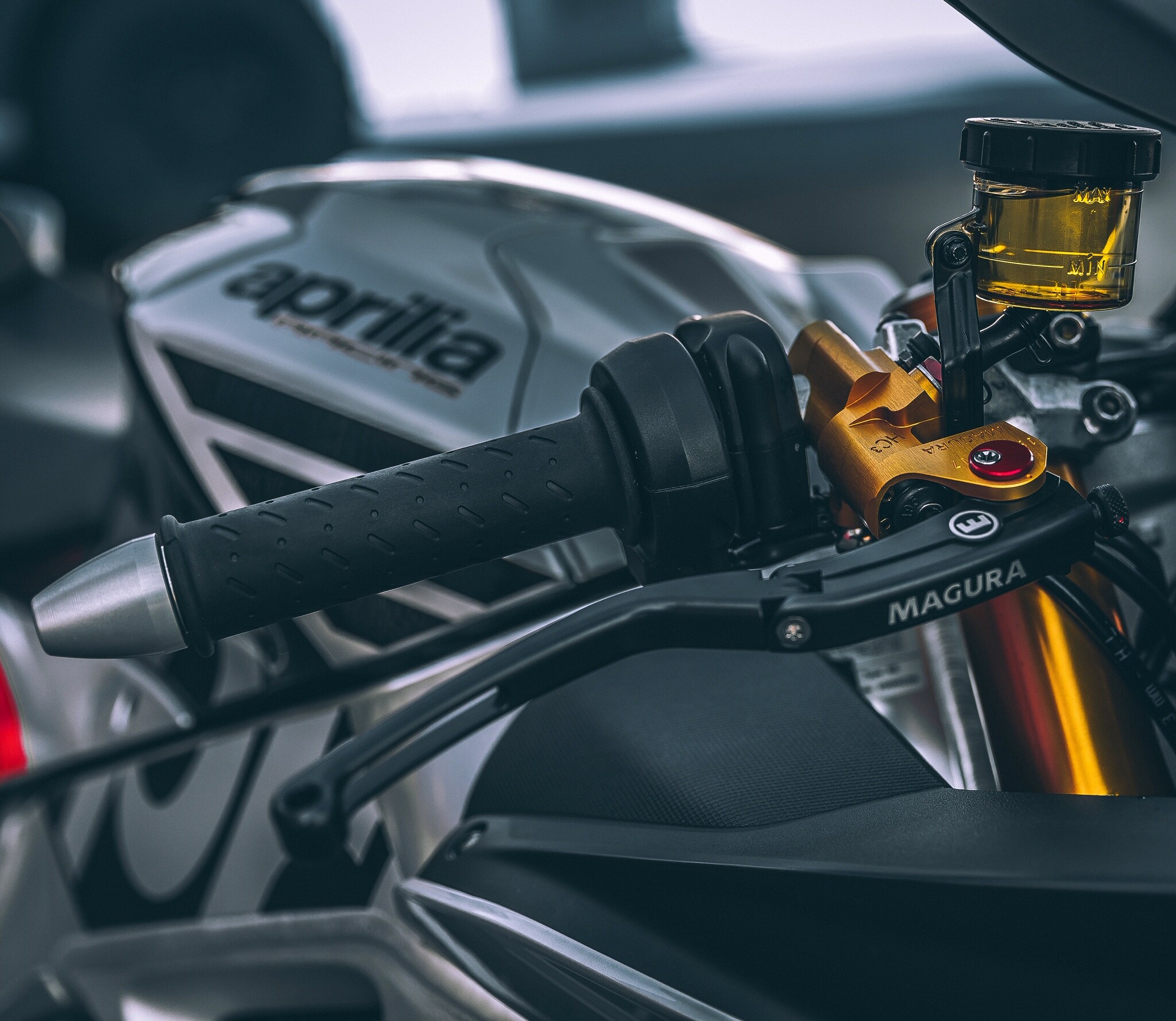

ich bin Besitzer einer RSV4-RF aus 2017, die bisher nur auf der Landstraße bewegt wird.
Aktuell bin ich dabei meine kleine ein wenig zu modifizieren.
Habe mir als Brems-Geberzylinder die MAGURA HC3 angebaut, soweit alles gut.
Jetzt wollte ich den gleichen Spaß für meine Kupplungsarmatur machen. Sprich die Serienkupplung abmontieren und gegen einen MAGURA HC3 Geberzylinder mit hydraulischer HYMEC-Kupplung tauschen. Sollte technisch soweit ja kein Thema sein, oder?
Leider ist die MAGURA zu breit, so dass ich die normalen Armaturen (Bordcomputer + TC) nicht mehr am alten Platz befestigen kann.
Mit fehlen so ca. 5-8 mm. Also müsste ich die Armaturen versetzen.

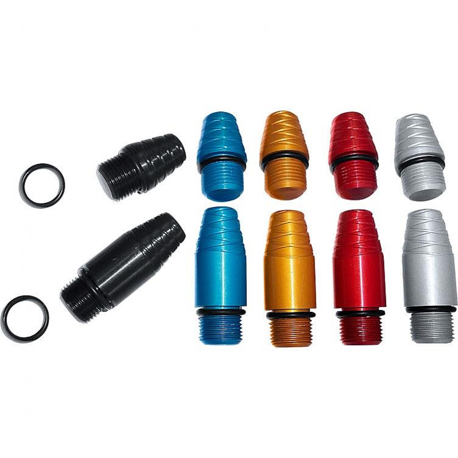

Oder was haltet Ihr von Lenkerendgewichten, die den Lenker um 10-20 mm breiter machen?
Spricht irgendwas gegen solche Verlängerungen? Sicherheit, Standfestigkeit usw.?

Ich fahre auch mit etwas längeren eingeschraubten Lenkerenden, da ich recht breit greife, aber als echte Stütze würde ich die nicht nehmen und eher auf andere Stummel gehen.
Die sind nämlich von Haus aus eigentlich länger als Original.

Die langen passen auf deine Serienstummel und bringen ca. 4 cm.
Wie wahrscheinlich auch MotoMax hat.
Das wäre dann eine low budget Lösung.

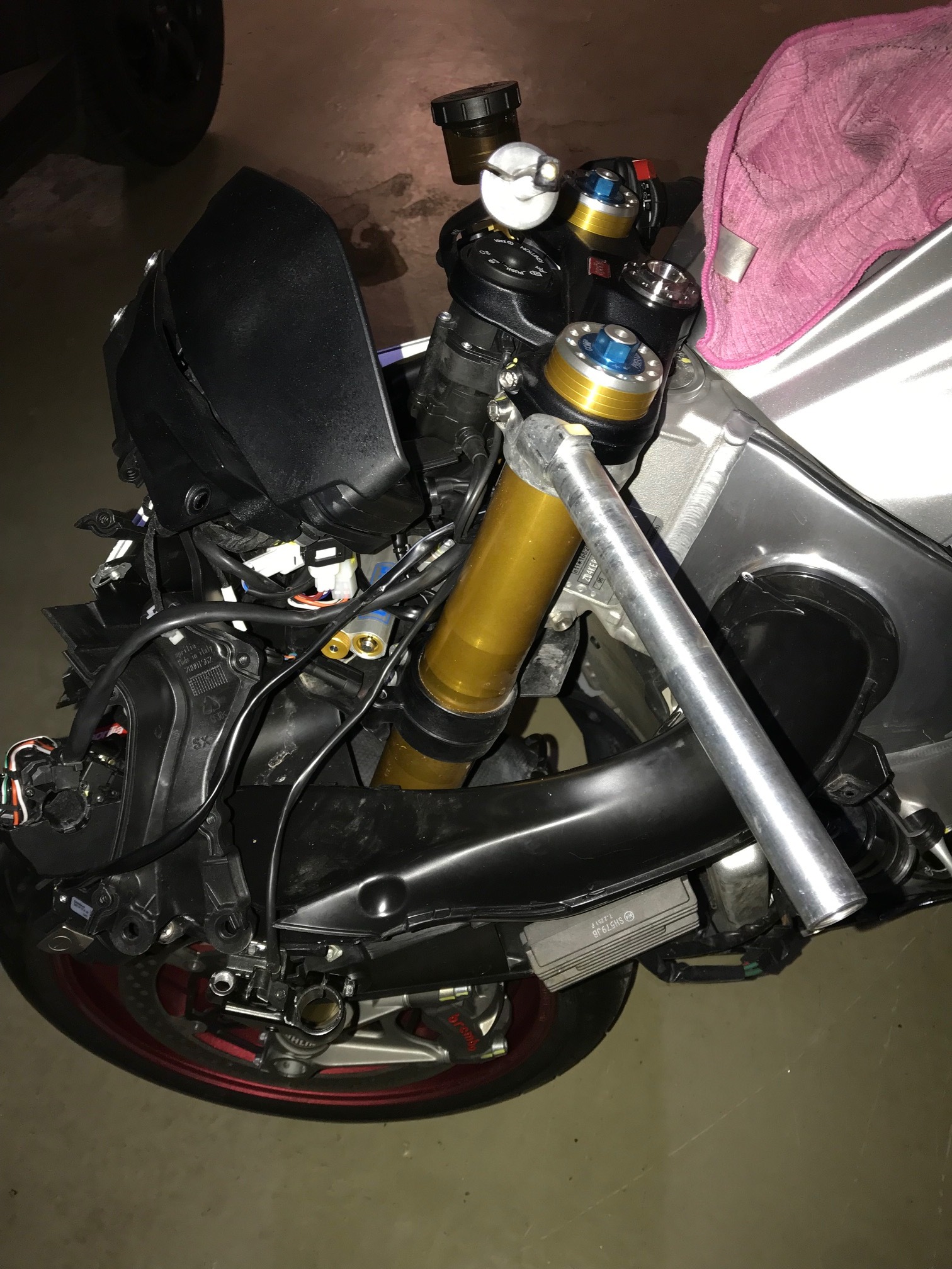

Und leider nochmal: muss die Gabelbrücke dafür ab und kann ich das selber mit ein bisschen Geschick und dem richtigen Werkzeug?

Gemeint ist aber das Werkstatthandbuch, nicht verwechseln :wink:. Wie gesagt einfach hier runterladen. An der Gabel geht nicht einfach so was zu verstellen - dafür musst du schon mit Werkzeug an den Einstellern drehen.

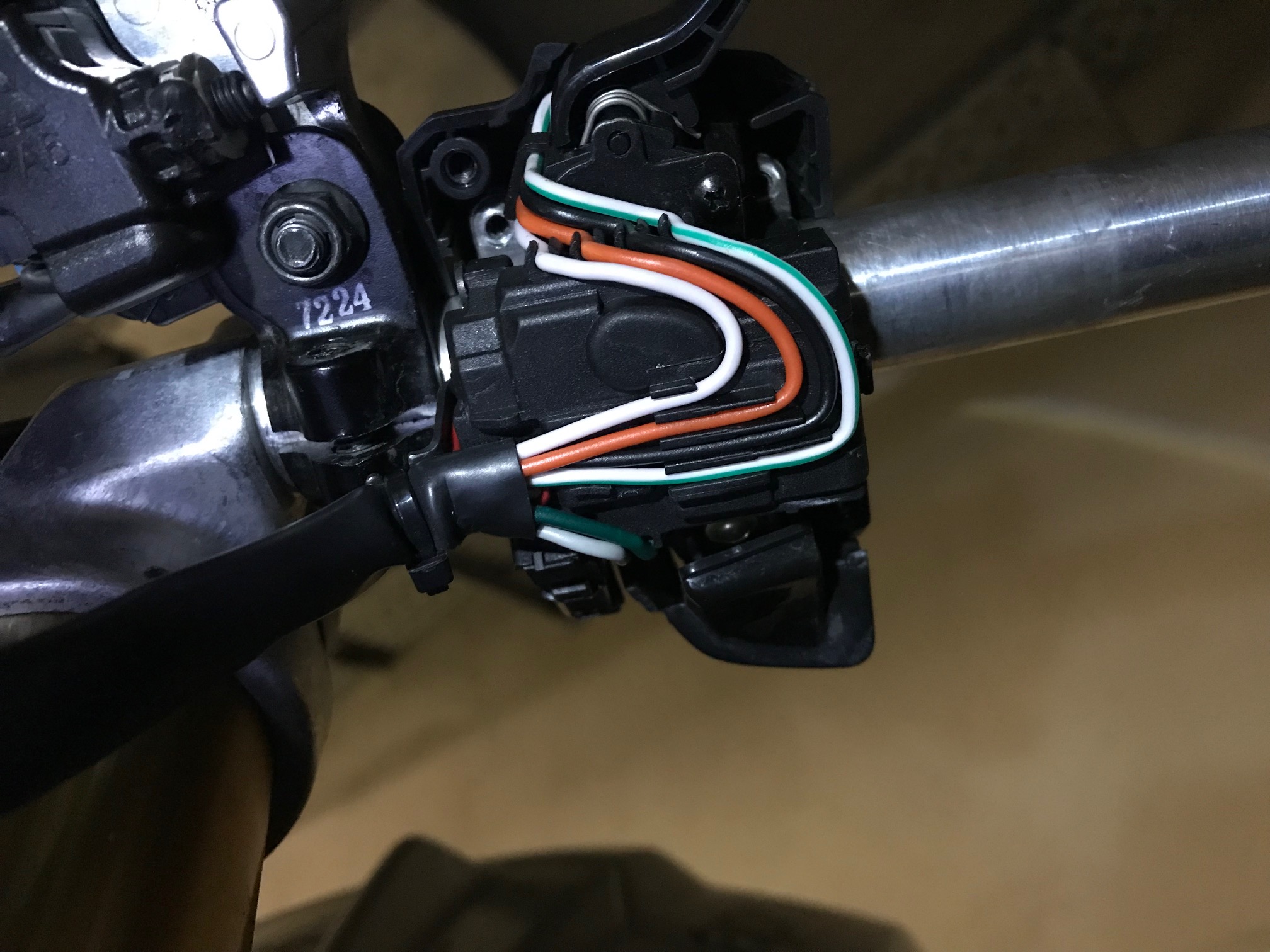

Das einzige an Sonderwerkzeug was mir einfällt ist eine 26er, oder war es 27er (? - ich glaube aber 26er) Nuss zum lösen der oberen Gabelbrücke. Die hat nicht unbedingt jedes Knarrensortiment auf Lager. Die originalen Stummel sind mit der oberen Brücke jeweils mit einer Schraube verbunden. Einfach lösen. Die original Armaturen haben für das verrutschen auf dem Stummel selbst je eine Plastiknase. Dafür musst du im Zubehörstummel ein Loch bohren auf der gewünschten Position. Für den TC-Schalter muss ein M4-Gewinde in das Loch geschnitten werden.
Die Klemmung der linken Kombi-Armatur sind zwei kleine 3er Inbusschrauben im Inneren (von unten zu öffnen) der Armatur. Der elektronische Gasgriff wird NUR mit der mittleren der drei Schrauben gelöst. Die anderen beiden sind Abrisschrauben und bleiben unberührt.
Ist ein bisschen Arbeit alles, aber mit Sachverstand locker zu lösen. Bremspumpe brauchst du nur vom Stummel abziehen und auf den neuen drauf, somit entfällt auch das entlüften.

Ich hatte letztens auf der Kupplungsseite schon alle Armaturen ab, hatte damit zuerst einige Schwierigkeiten, hat dann aber doch geklappt. Siehe Bild… Klar das Loch vom Steuergerät muss neu und das Gewinde für die TC, schaue gerade schon nach Werkzeug für das Gewinde.
