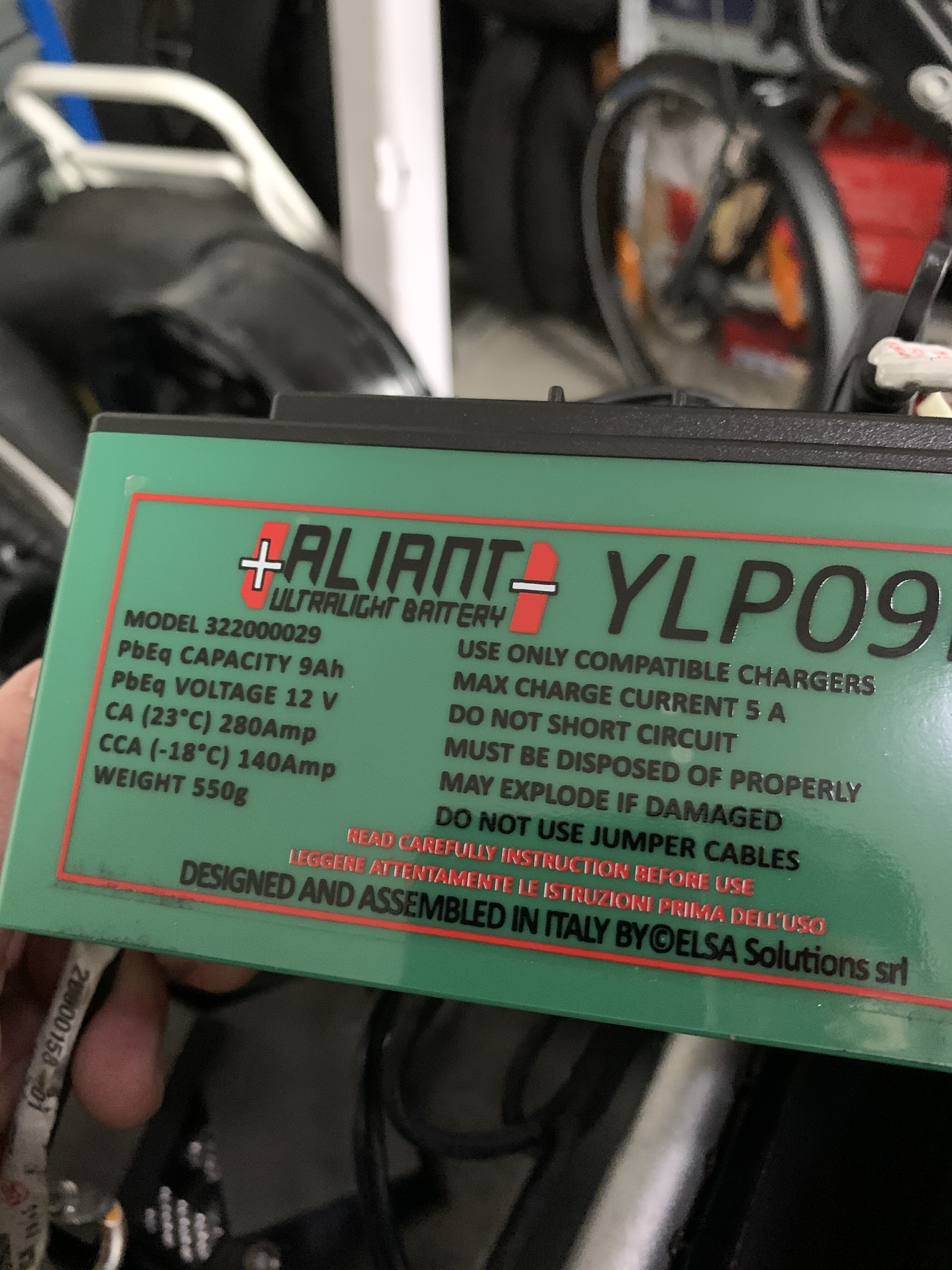

Wie gesagt, aktuell geht es mir darum, ob ein LiFePo Akku mit >5Ah udn <10Ah ausreichend ist, wenn
  • es nur um Rennstrecke geht
  • eine Lima vorhanden ist
  • Und ein Ladegerät immer zwischen den Turns angehängt wird.
Was ist dann der kleinste, sinnvolle Akku?
Nach allen Recherchen und Einlassungen hier sollte ein 5Ah LifePo4 Akku, der auf ANR266550M1-B Zellen aufgebaut ist ausreichend sein.
PS: Die Angaben im ALIANT Data Sheet sind irreführend, da als Kapazität das Pb (Bleiakku) Aquivalent angegeben wird. Über die echte Kapazität des LifePo4 Akkus schweigt die Seite sich aus. Ich kann so nicht arbeiten :crazy:
Was ich beim Blättern im Netz zwischenzeitlich meine verstanden zu haben:
  • ANR266550M1-B Zellen liefern eine Spannung von 3,3 Volt mit einer Kapazität von 2,5Ah
  • Reihenschaltung von Batterien = Summierung der Spannung. Ergo es braucht mindestens 4 Zellen, um einen 12V (13,2) Akku zu bauen
  • Parallelschaltung ergibt eine Summierung der Kapazitäten. Ergo kann es eigentluch nur Vielfache von 2,5Ah geben
  • Man geht davon aus, dass gemäß einer Faustformel ein LiFePo4 Akku nur 1/3 der Kapazität haben muss, wie ein vergleichbarer PB-Akku
  • in der Aprilia ist ein 10Ah Akku in der Serie verbaut. Nach der Faustformel kann es also ein 3,33Ah Akku in LiFePo4-Ausführung sein
  • Da es den nicht gibt (Vielfaches von 2,5Ah) sollte ein 4S2P (4 Zellen in Serie, 2 4er-Packs paralell) mit 5Ah mehr als ausreichend sein.
  • Da eine ANR266550M1-B Zelle 70g wiegt ist das Mindestgewicht (ohne Drumherum) somit 560g.
  • Ergo: unter 700g ist kaum zu kommen, inkl. Hülle, Elektronik, Kabel, usw.
Damit kann man Lazmonsta mal ansprechen. Denke ich

Wieder ein wenig schlauer nach meinem Telefonat
  1. Ja, ein 5Ah Akku reicht aus, wenn immer optimale Bedingungen herrschen
  2. Nein, die herrschen nicht immer. Und das auch öfter als man denkt
  • Es hat nicht unbedingt 23° C. Besonders morgens nicht.
    • Wenn man das Moped warm laufen lässt (kein Ladegerät, aber auch die Lima läd nicht voll) ist schon der erste heftige Entladevorgang gelaufen
    • dann macht man das Krad aus und wartet, dass es los geht und hat das Ladegerät nicht dran
    • dann geht es los (2. Motorstart)
    • dann geht es doch nicht los, weil sich das rausfahren verzögert, also Moped aus, keine Chance ans Ladegerät zu kommen
    • dann geht´s doch noch los uuuuuund, oops.
  1. Ergo ist es rein rechnerisch möglich mit einem 5Ah LiFePo4 auszukommen
  2. Man geht aber das Risiko ein, dass einen der Akku im entscheidenden Moment im Stich lässt
Zusammengefasst: Sich hier mit G.A.S. ausleben zu wollen ist wenig sinnvoll. Ein 12-Zellen Akku mit einer nominellen Kapazität von 7,5h ist der beste Kompromiss. Und der ist nicht unter 700g zu bekommen.
R.

Die YLP09X, aktuell mit 480g angegeben, scheint mir eine sehr gute Lösung zu sein. Mit ausreichend Reserven.
R.
