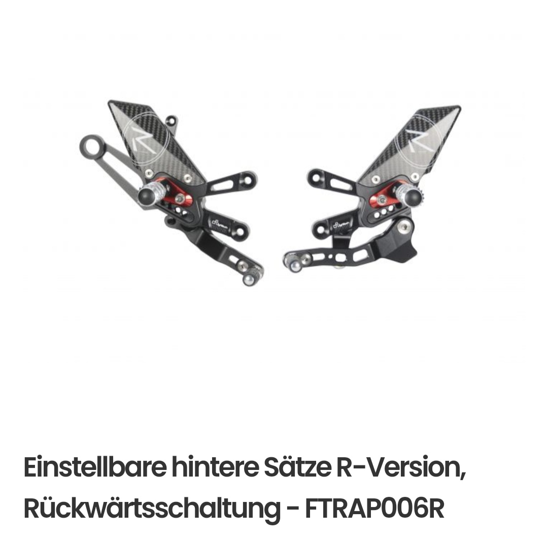

Habe mir die Fußrastenanlage von light tech mit Umkehrschaltung zugelegt, bin vom Aussehen erstmal begeistert.
Hat schon jemand Erfahrung mit light tech Fußrastenanlagen?
Funktioniert das wirklich ohne Probleme ohne die Feder bei der Hinterradbremse ? (kann ich mir vom Prinzip her schwer vorstellen)
Hat irgendjemand vielleicht noch ein paar Tipps zum einbauen :slight_smile:
Danke im vorraus
Ja, hab schon ein paar verbaut.
Funktioniert auch ohne die Feder. Hast du wohl Angst dass die Bremse von alleine auslöst? Das Gewicht vom Hebel ist viel zu klein dafür :wink:
Tipp: Das Gestänge wird an der Rückseite vom Schalthebel montiert, diese Schraube unbedingt mit Loctide sichern, ist nicht vorgegeben in der Anleitung. Wird nämlich lose mit der Zeit.
Die Titanschrauben von der Befestigung am Rahmen nicht mit mehr als 20NM anziehen, niedrigfestes Loctide reicht da.
