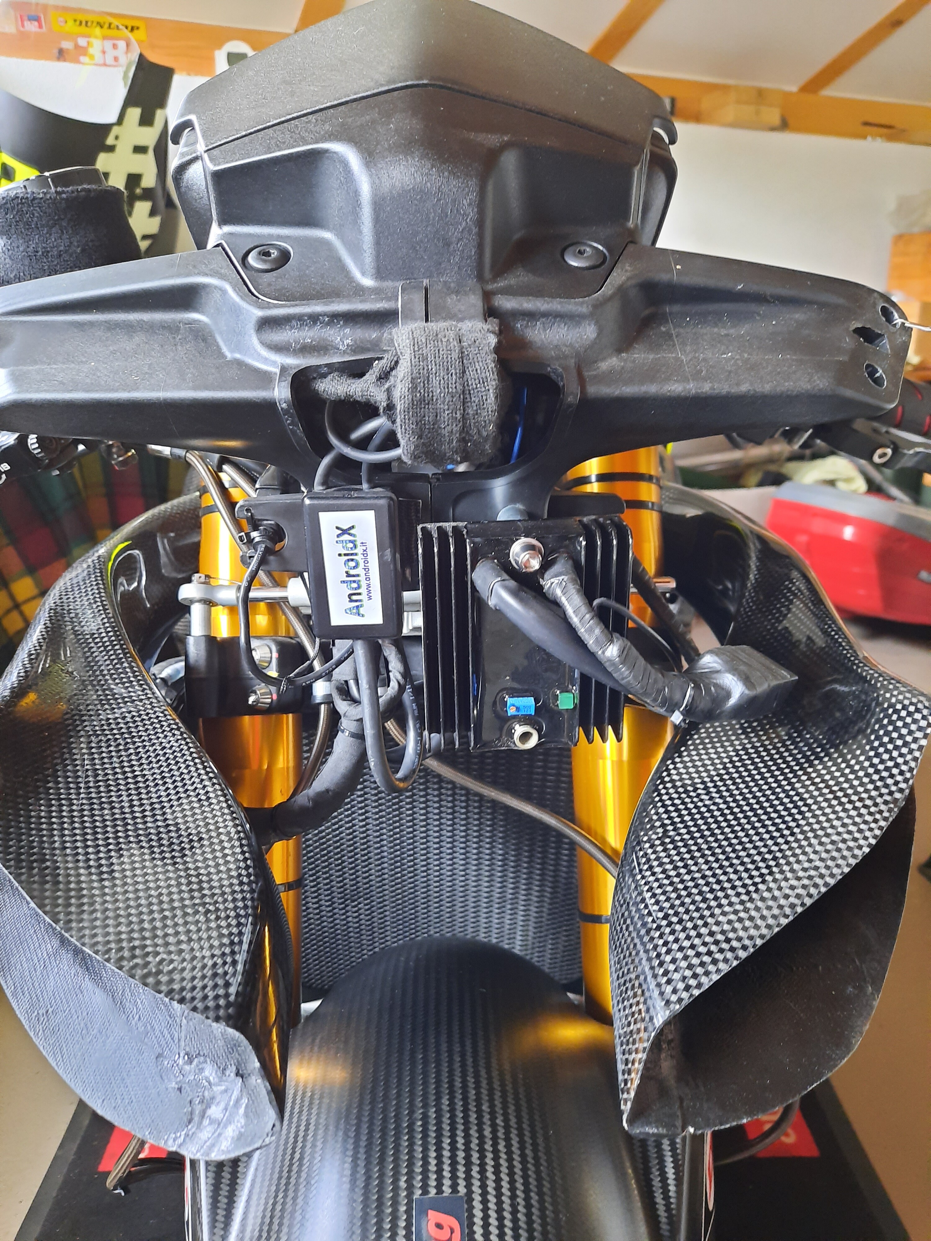

Das wäre die einfachste Lösung.
Bittels Bolzen
Super, danke Dir!
Probleme mit der Kühlung hast Du da nicht?
Was hast Du verwendet? Abstandhalter + Gummi zur Vibrationsdämpfung?
Temperaturprobleme hatte ich nie.
Vierzigmann baut seine Motorräder so auf.
Gummipuffer ist da keiner eingebaut.
Soweit ich mich erinnern kann ist auf der Regler Seite ein M6 Sackloc und auf der Geweih Sie ein M6 Gewinde drauf. Befestigt dann mit selbstsichernder Mutter um Geweih.
Ginge aber auch mit einer Buchse mit Duchgangsgewinde und dann halt jeweils mit M6 Schraube verschrauben.
