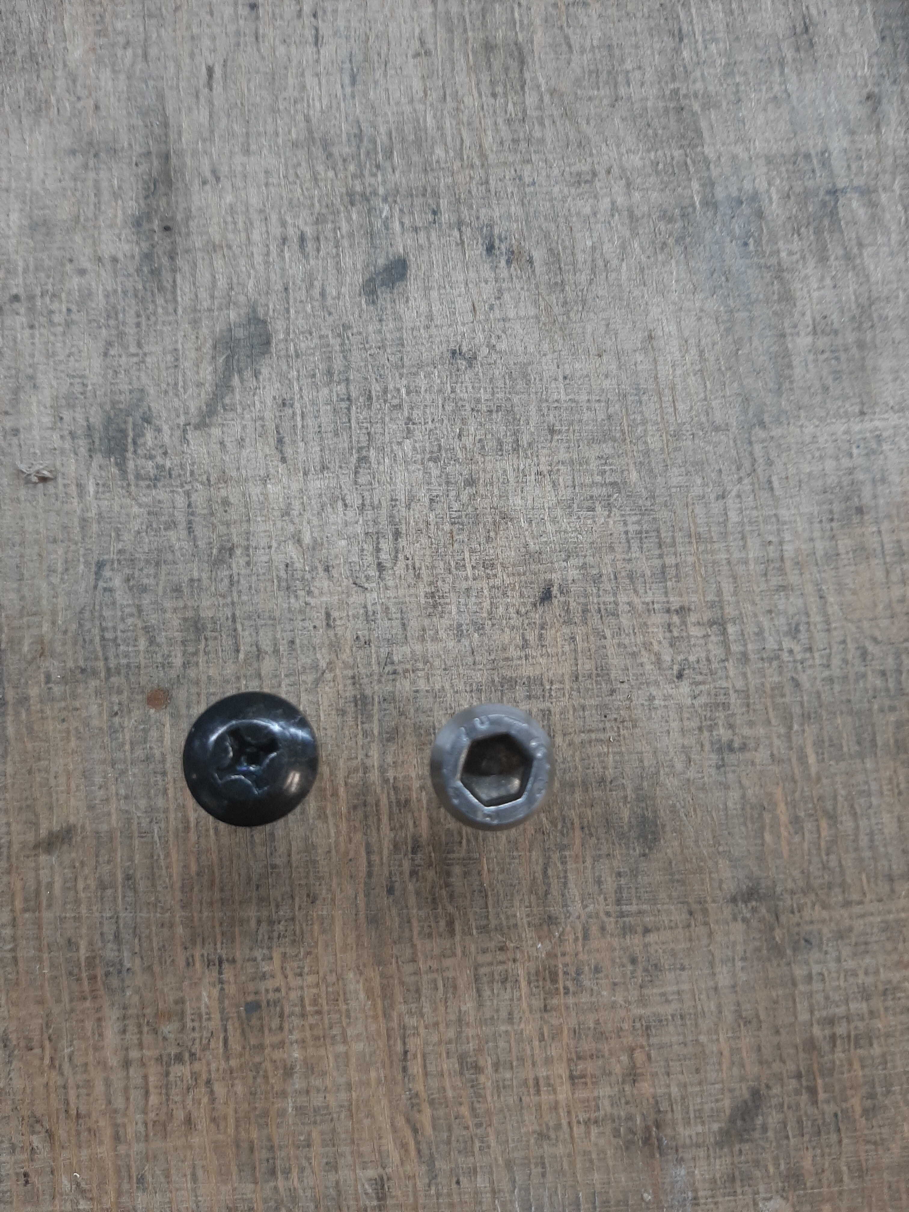

würde gerne die 4 Kreuzschlitzschrauben wo man das vordere Licht mit Verkleidung befestigt mit anderen Schrauben ersetzen
eventuell Inbus oder Torx

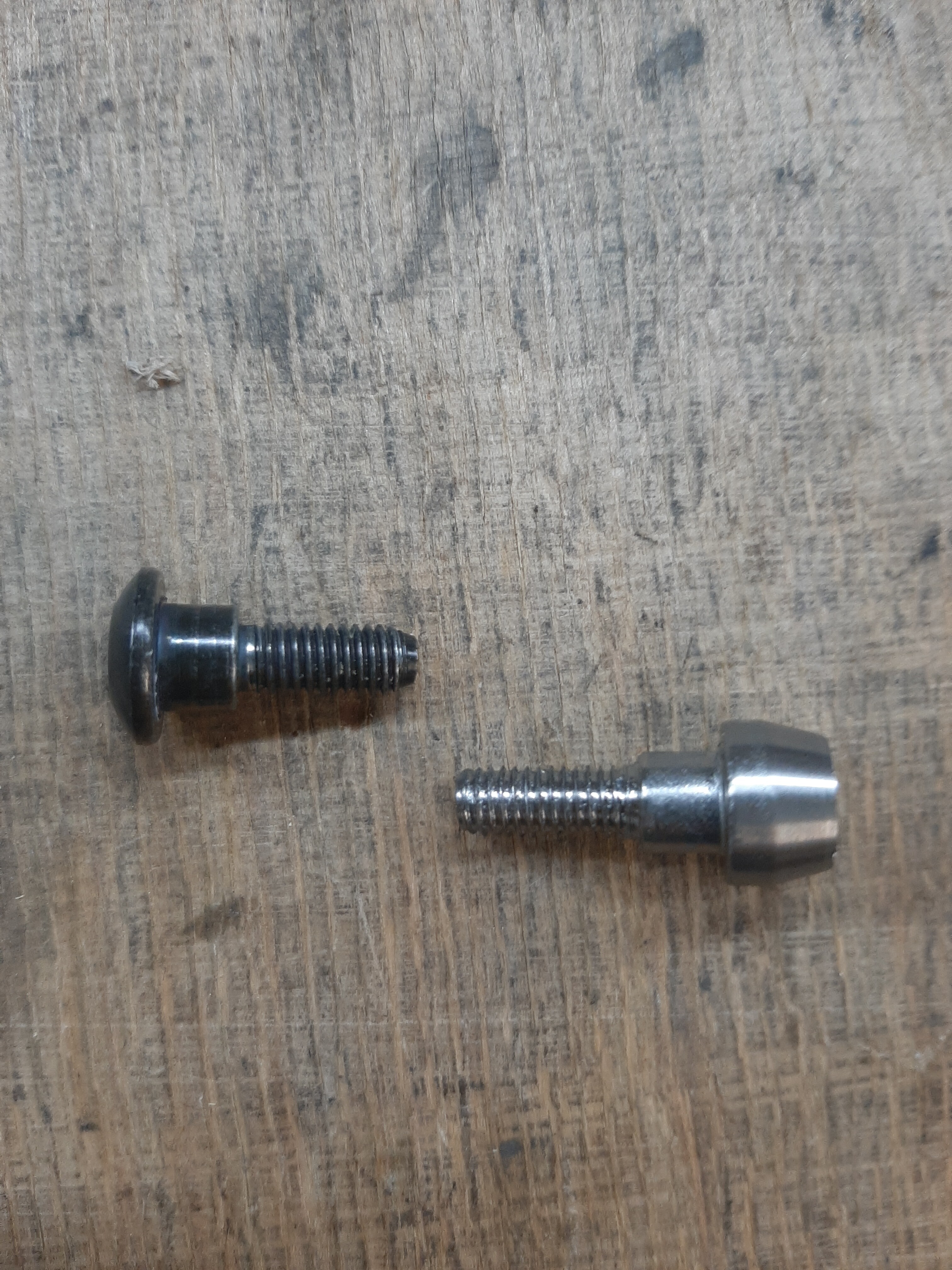

Die Idee hatte ich heute auch.
Habe da zuerst nach Passschrauben gesucht, aber nix passendes gefunden.
Daher habe ich mir M8- Schrauben aus Edelstahl umgearbeitet. U-Scheiben habe ich hinterlegt, damit der Schraubenkopf mehr Auflagefläche hat. Die mussten auch 1mm im Aussendurchmesser abgedreht werden.
Gruss Ingo #57

Eigentlich müsste man nur 4 Stk. Buchsen drehen, die den Bund an der Originalschraube ersetzten. Dann kann man jede beliebige M6 verwenden.

Der Schraubenkopf einer normalen M6 Schraube ist zu klein.
Das ist mir auch zu fummelig mit Hülsen, nachher geht beim herausdrehen eine verloren.
Gruss Ingo #57
Wieso 7 stck?
Schreib mir mal bitte eine PN, wenn ich dir welche machen soll.
Gruss Ingo #57
Hi Ingo. Es gibt auch M6 Schrauben mit größerem Kopf ZB manche Linsenschrauben. Da ist der Kopf dann breiter. Oder du drehst dir Buchsen mit einem Absatz.
Viele Wege fürhren zum gewünschten Ergebnis.
Ja, eine ULF-Schraube in M6 (Flanschkopfschraube) hatte ich zuerst in der Hand. Aber mit 13,5mm Flanschdurchmesser war mir die 6er einfach zu knapp.
Aber wie du schon schreibst, viele Wege führen nach Rom.
