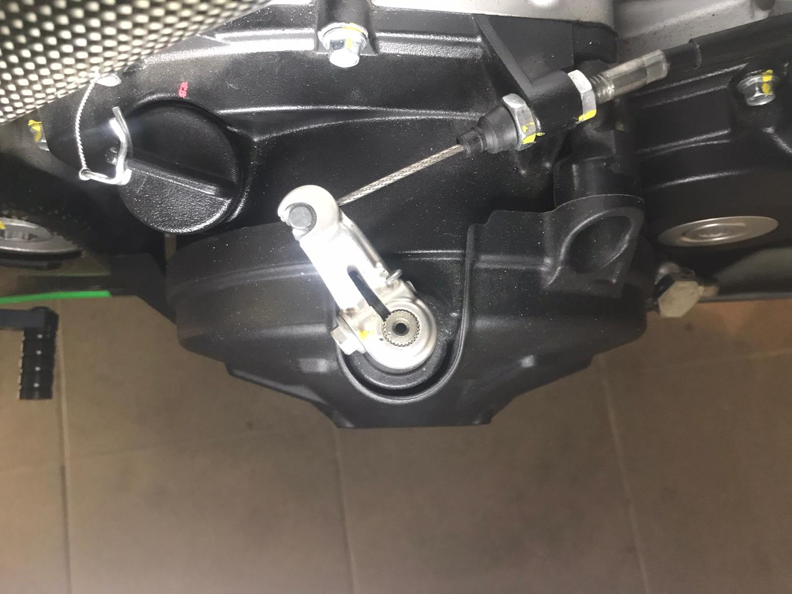

In welcher Position muss der Zughebel von der Zahnwelle ausgerichtet werden bei der Deckelmontage?
Im W-Handbuch ist es nicht wirklich gut beschrieben.
Mittlerweile habe den Deckel vermutlich 15x An-Abgebaut :crazy:
Als ich gedacht habe jetzt passt alles ( Gefühl, Leerweg im Hebel) hat sich herausgestellt, dass die Kupplung schleift.
Besten Dank für eure Rückmeldung.
Der Hebel muß vor dem Anbau des Deckels gegen den Uhrzeigersinn ca. 15 grad weg vom Deckel stehen. Die Feder muß komplett entspannt sein.
Dann den Deckel drauf, mit 2 oder 3 Schrauben im Bereich der Kupplung leicht anlegen und den Hebel im Uhrzeigersinn gegen die Federvorspannung bis zum Anschlag bewegen. Wenn er dann so steht wie auf dem Foto, ist er richtig.
