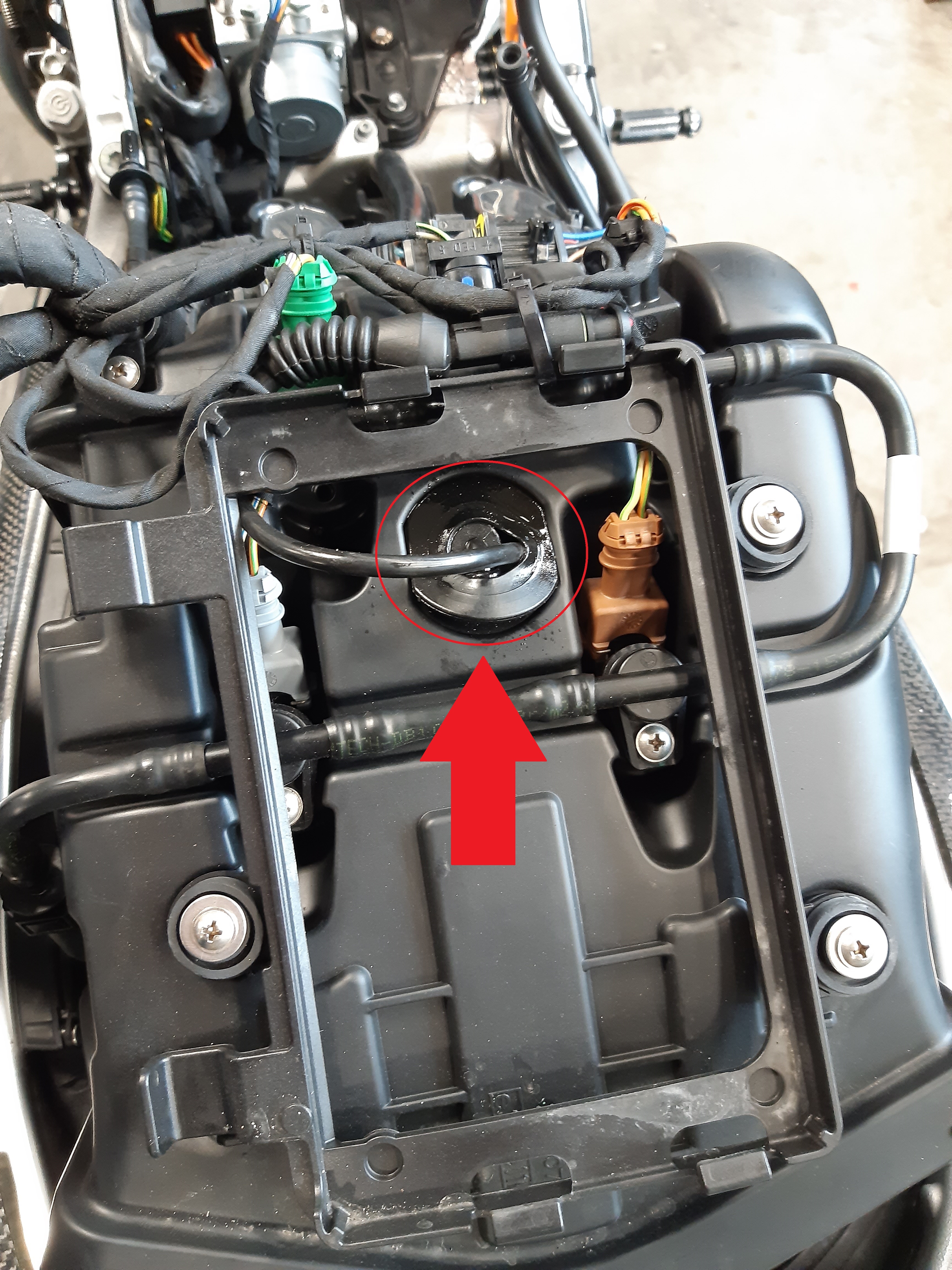

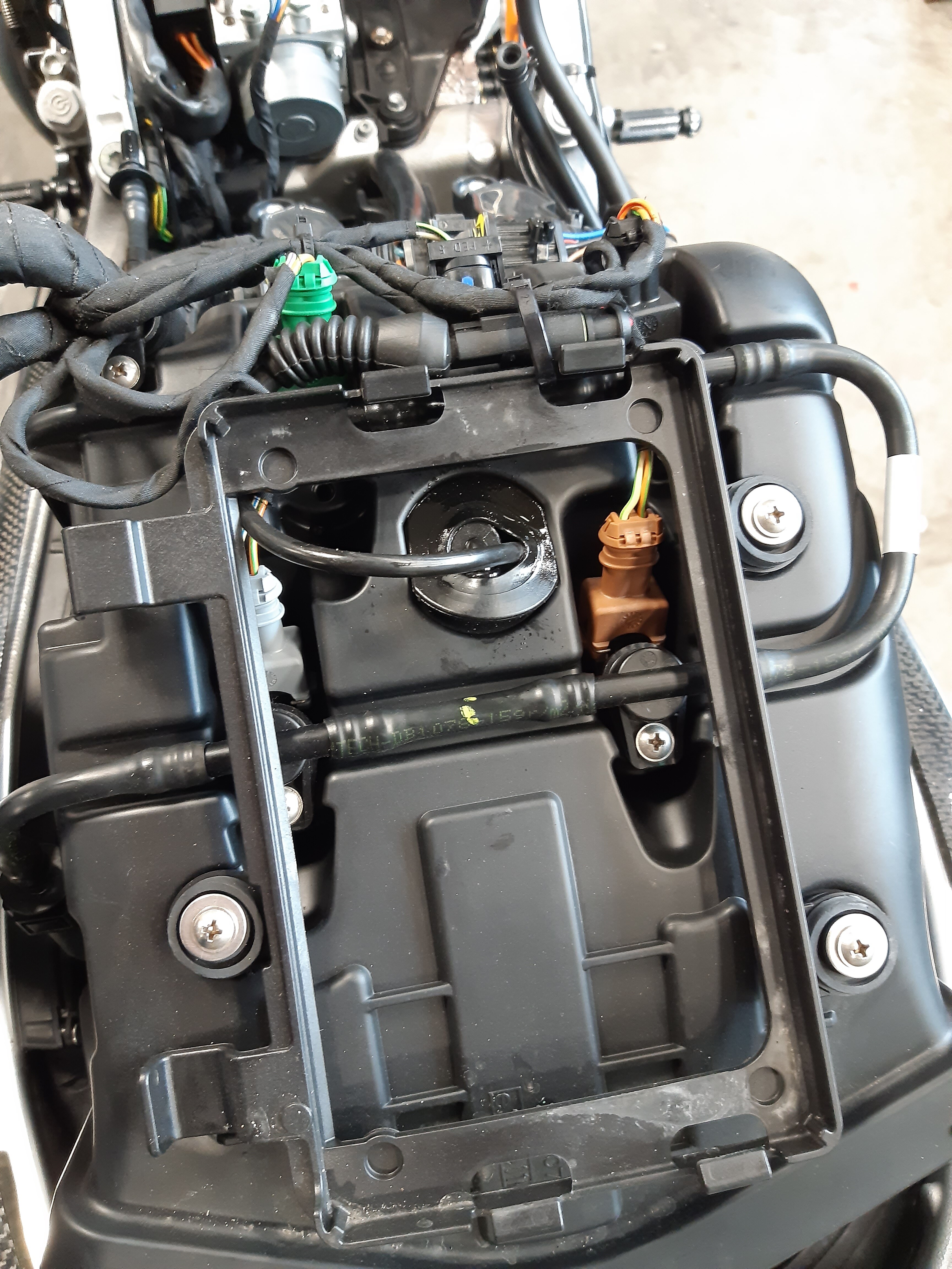

Ich bi gestern nach mein Aprilia Handler gewesen und wir denken das wir es gefunden haben :astonished: .

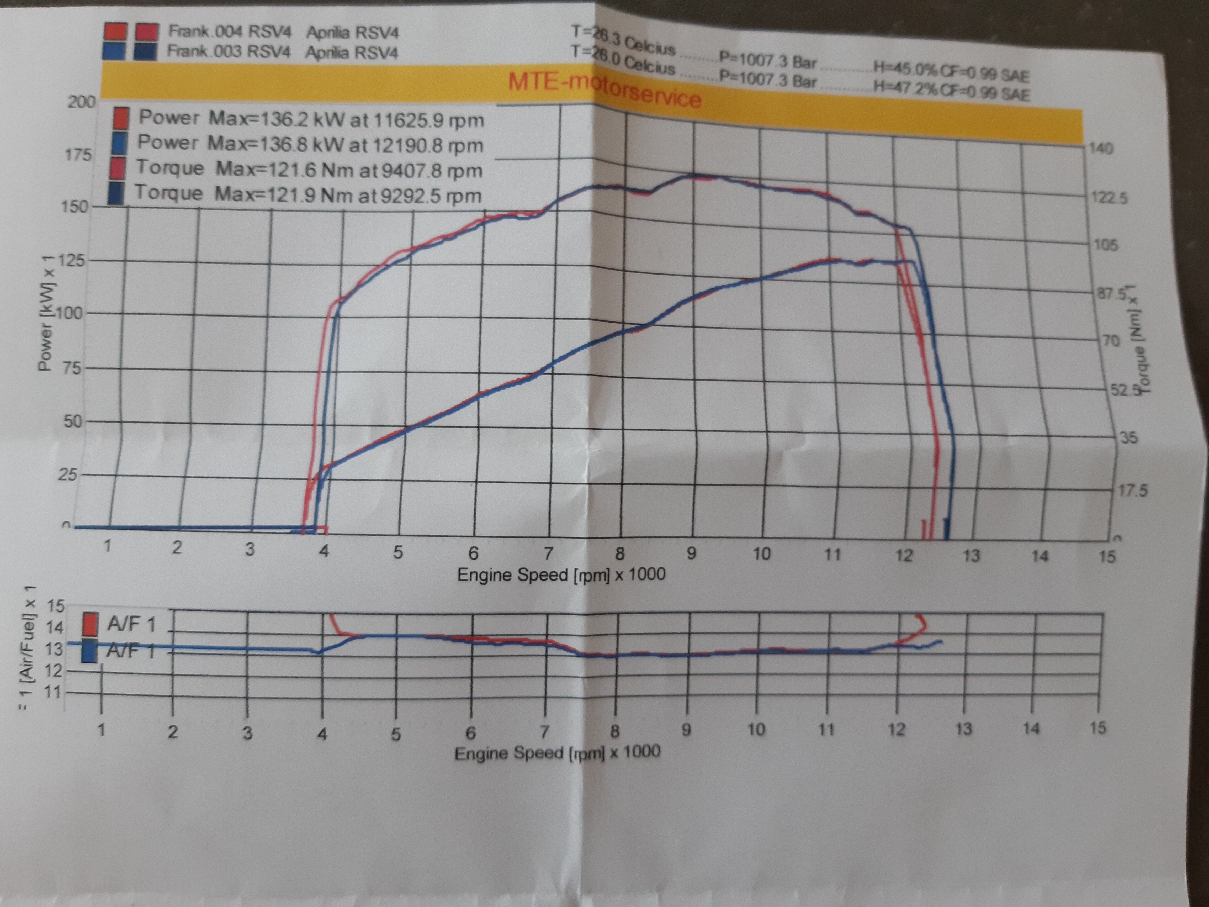

Heute Morgen auf den Dyno gewesen und als lauft super auch wenn die RSV4 heiss ist

Hi, werde aus dem Bild nicht schlau. Was habt ihr denn gefunden?
Die Dichtung von die airbox war nicht gepositioniert, dadurch kann der Kabel von die steuerung die variabele einlasskelken dazwischen kommen. Ud naturlich ist es nicht gut wenn die Airbox nicht dicht ist
