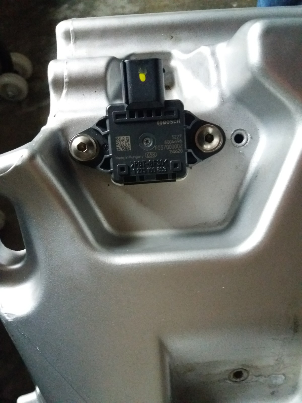

Hast du den Winkel des Halters für den Gyro am Tank geändert ?
Guter Ansatz Markus :thumbup:
Ist am Tank auch ein Gyro angebracht? Ich dachte, es gibt nur einen unten in Heck :blush:
Der Gyro Sensor sitzt am Tank! Genau unter der Sitzbank. Ab 2017 im 45 Gradwinkel :thumbup:
Sieht genau so aus.
Bei Modellen ab 2017 . Vorher sitzt er flach in dem Tankdreieck.
Microsoft Word-Dokument (neu).docx (181 KB)
Leider, er sitzt fest montiert
Da fehlt der Halter, mit dem die IMU unter 45 grad sitzt. Außerdem muss der Stecker quer zur Fahrtrichtung sein.
Du musst nur den richtigen Halter verwenden.

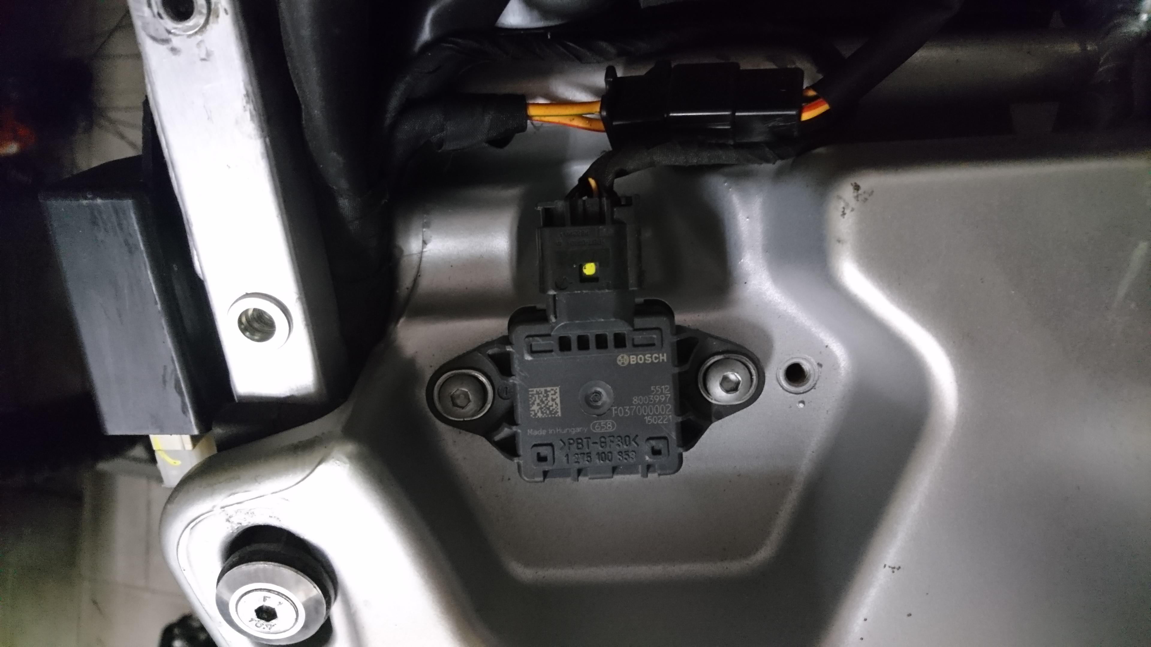

Bei den letzen ABS Modellen haben die einen kleinen Gyro wie abgebildet von oben montiert.
Bei den 2015/16er Modell ist der Gyro nicht unter 45 Grad montiert.
Der Gyro von Frank sitzt vollkommen korrekt, weiß nicht was daran verkehrt sein soll?
Hier mal ein Vergleichsbild von einer 2015er:

Markus, du hast recht. Ich habe fälschlicherweise angenommen, dass es sich um eine 17-er handelt. Tatsächlich hat Heuveltje aber eine 15- er. Die IMU ist erst bei ab 17-er unter 45 grad eingebaut.
Mein Irrtum
