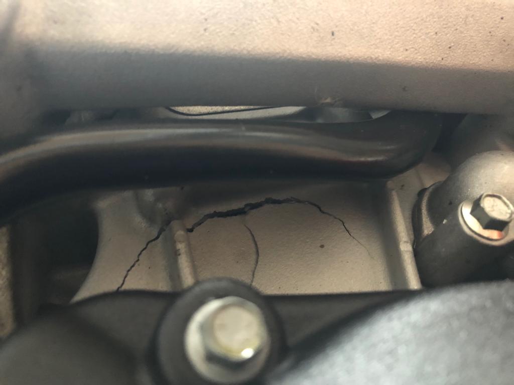

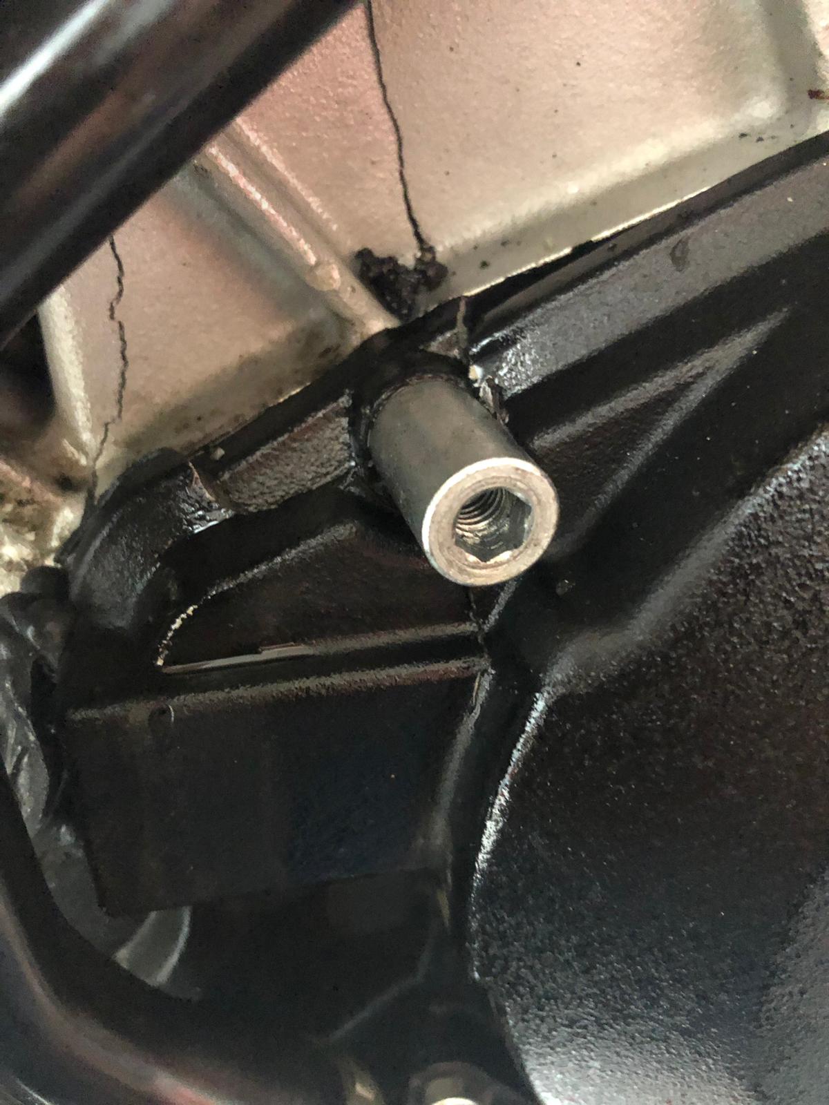

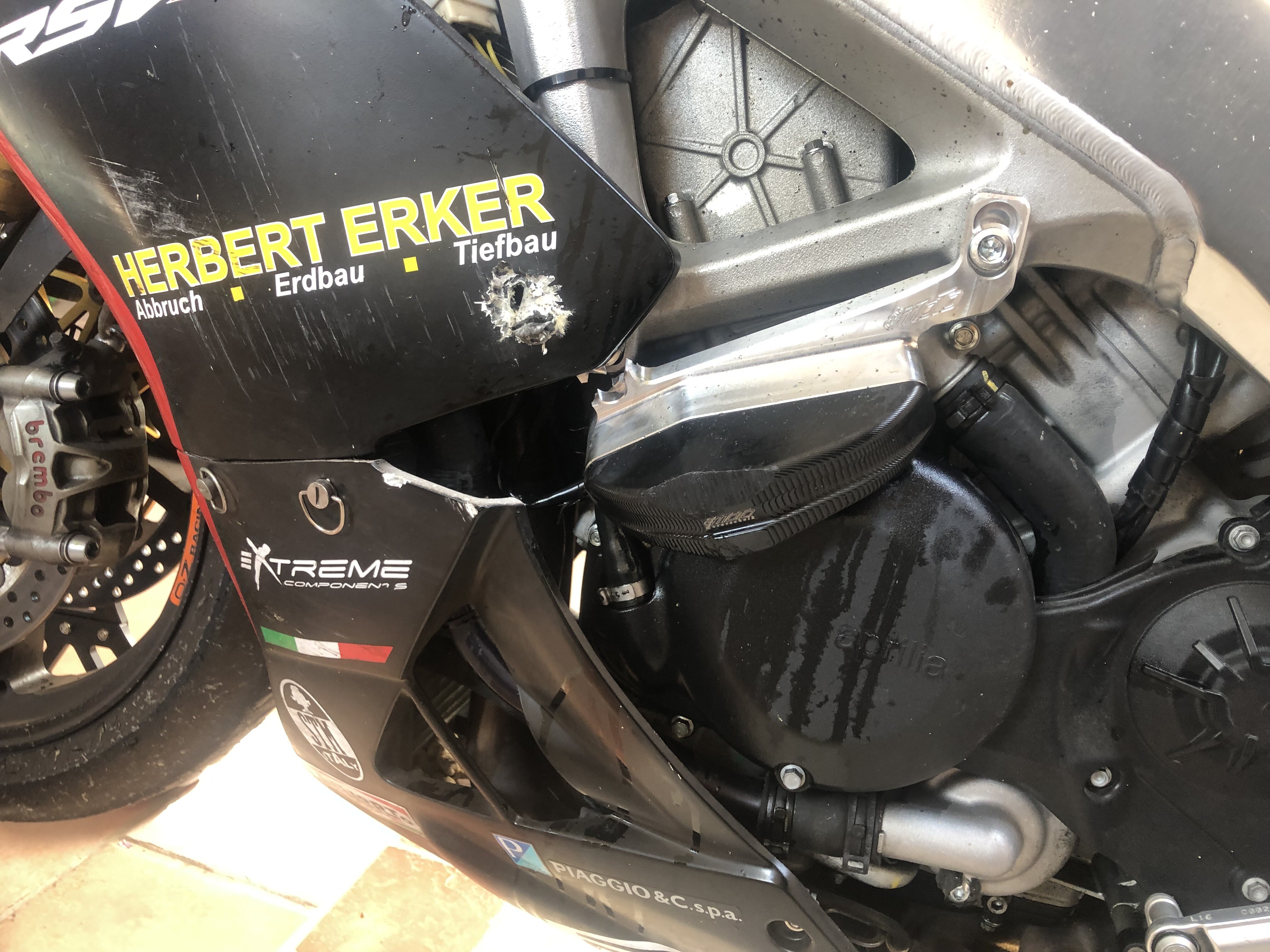

mir hat beim Überschlag der Sturzpad gegen den Deckel vom Gehäuse gedrückt und dabei den Motorblock
nach innen gedrückt.
Frage : hat jemand ne Idee? Kleben, schweissen oder komme ich um einen Austauschmotor(Neumotor) nicht drumherum ?

Da wirst du um ein neues Kurbelgehäuse nicht herum kommen.
Austauschmotor für 2017 kannst du eigentlich abhacken, wenn du überhaupt einen findest wird sich dieser um 5000-6000 € bewegen.

Bezüglich Reparatur meine ich auch, dass du ein neues Kurbelgehäuse brauchst. Kleben hält nicht, beim Schweißen bekommst du Verzug und alle Dicht- und Lagerflächen sind verzogen. Gebrauchte 17-er Motoren gibts oraktisch keine am Markt.
Einen gebrauchten bis 14-er einbauen müsste gehen. Wie der aber mit deiner 17-er Airbox läuft, weiß ich nicht. Aber bis Donnerstag wird das auch eng.

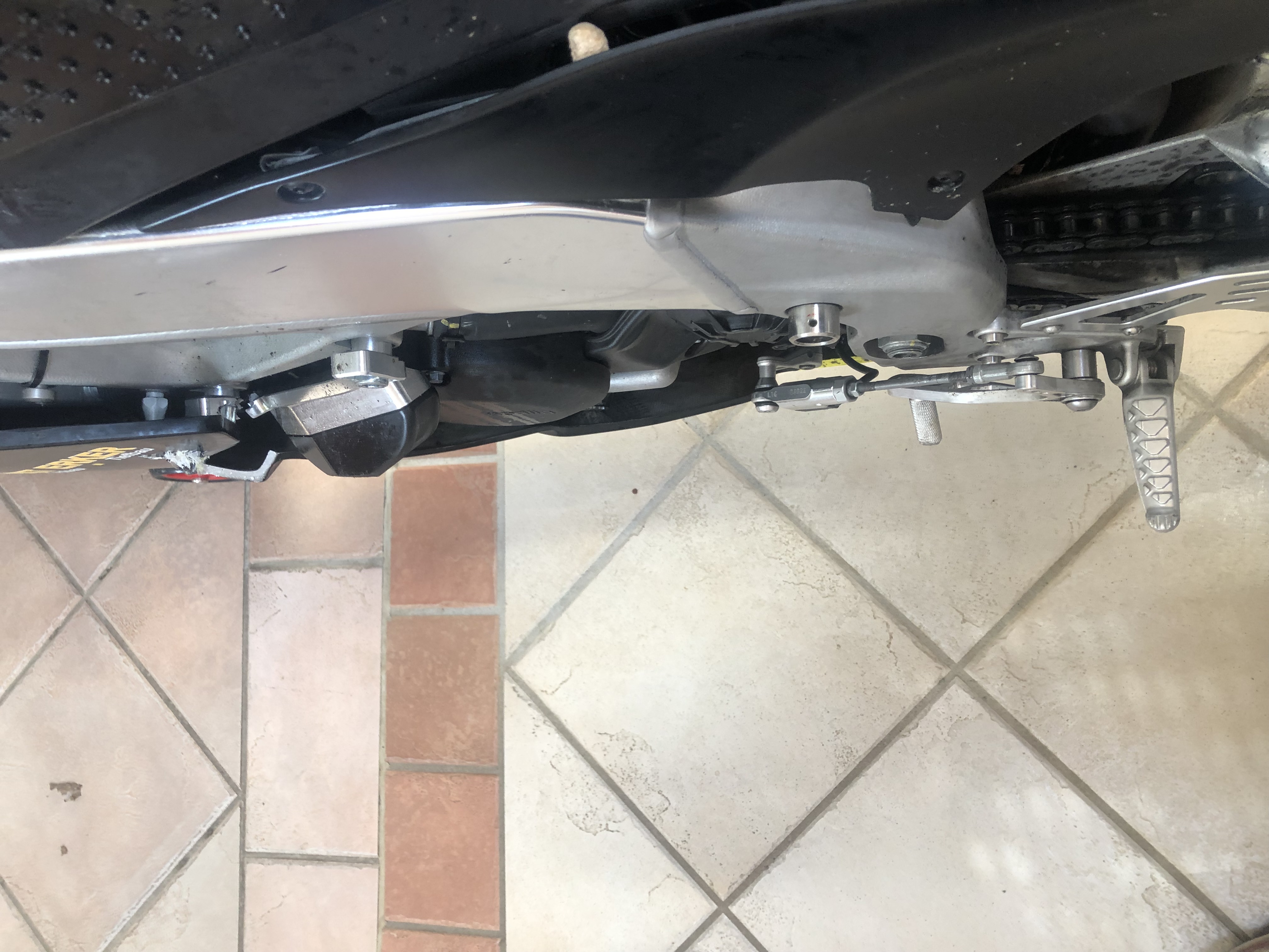

Sturzpads sind ja normalerweise an der Motoraufhängung am Rahmen befestigt. Wenn das Kurbelgehäuse so einen Schlag bekommen hat, muß der doch durch den Rahmen gegangen sind. Hast du den angeschaut? Ist der ok???
Ich hätte einen 16er Motor…!!! :grinning_face_with_big_eyes::waving_hand:
Weiß ich Jochen, leider ist der nix für mich !

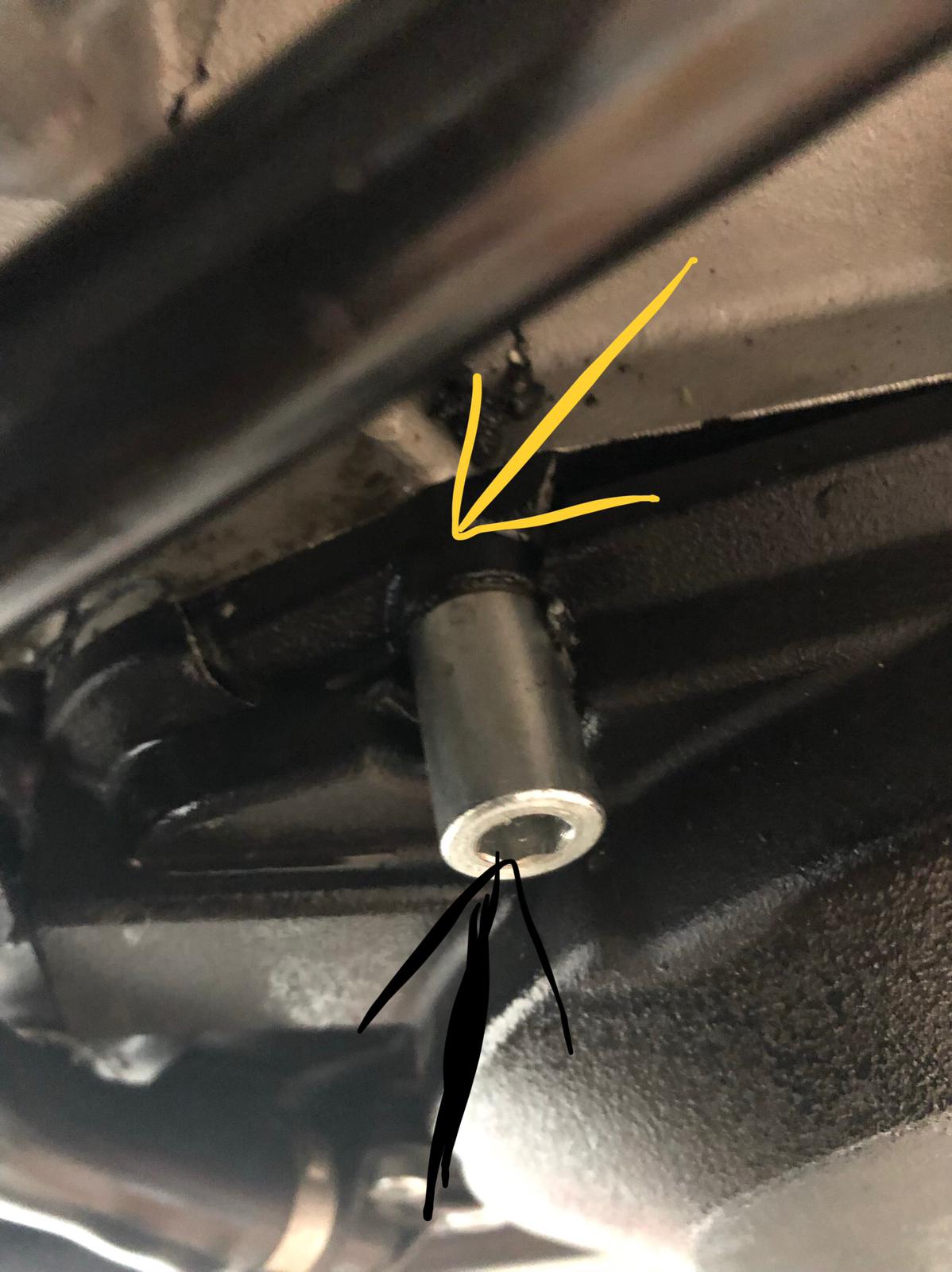

Rolf, der Sturzpad ist an der Motorbefestigung Rahmen geschraubt, richtig.

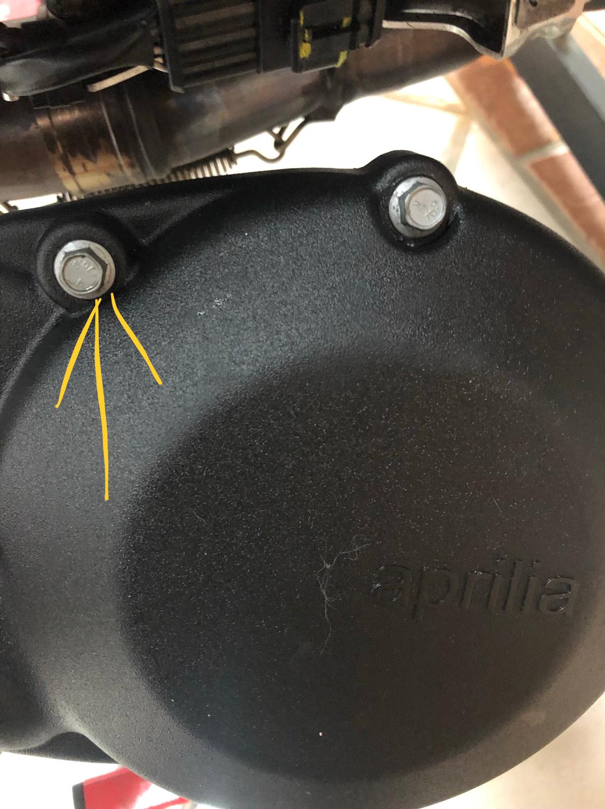

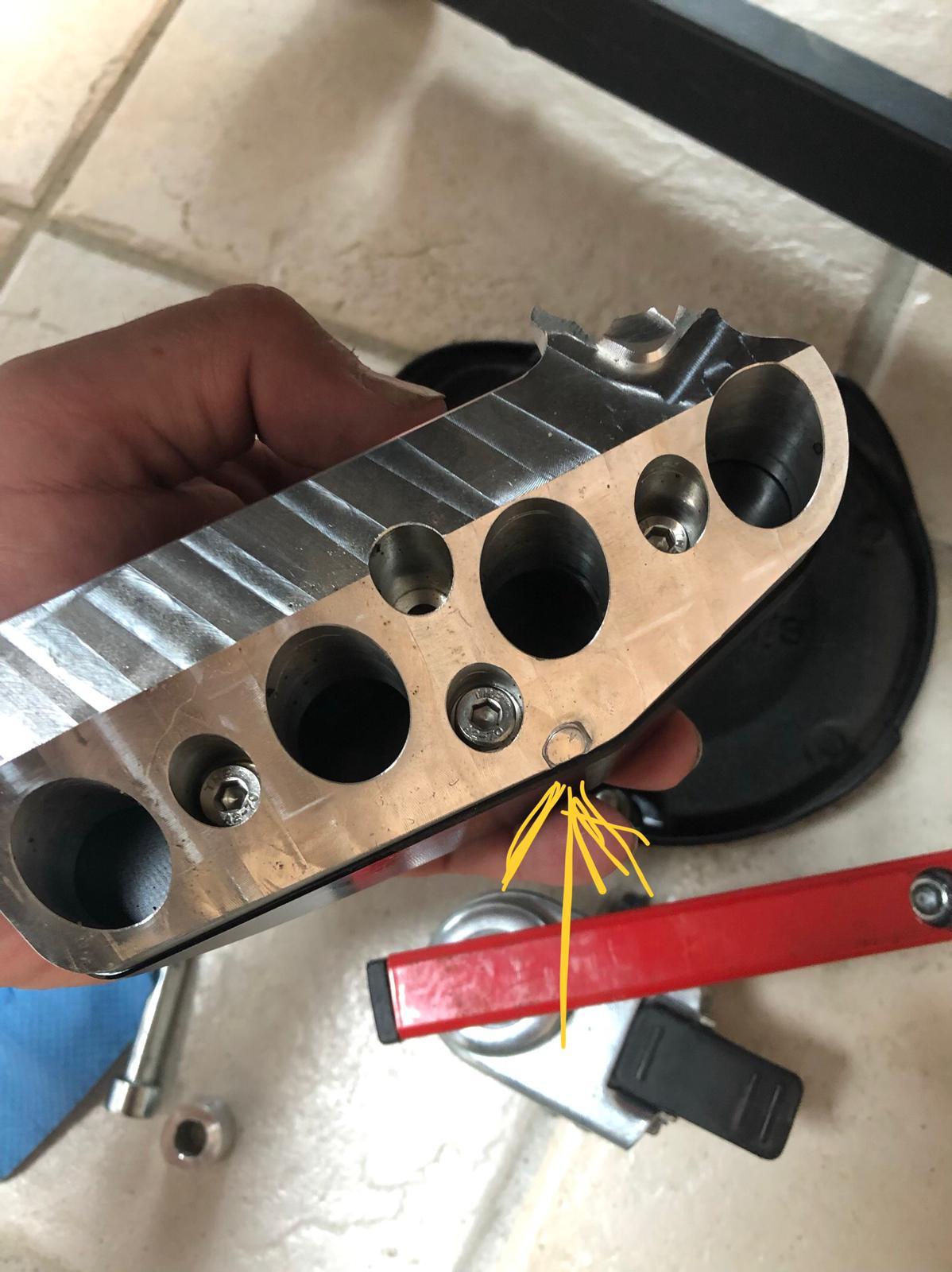

Jedoch ist die vordere Aufhängung am Sturzpad abgebrochen und der Pad hat sich nach unten gebogen, so weit das er genau auf
eine Schraube von dem E4 Plastikdeckel der auf dem Kurbelwellendeckel montiert ist gedrückt hat. Diese wiederum hat dann
das Gehäuse nach innen brechen lassen. Am Rahmen ist nix dort würde man es sofort sehen.
So sah es nach dem Unfall aus:

Michael,
das ist ja übel. Wenn ich es richtig sehe, liegt die Mitte der GSG nicht mittig auf der Linie zwischen den Motorbefestigungsschrauben, sondern etwas unterhalb. Dann ergibt sich bei einem Sturz ein Biegemoment nach unten mit dem Resultat das du jetzt hast.

Rolf das trifft es genau mit nem anderen hätte ich den Schaden so nicht gehabt.
Allerdings hätte es auch nicht so schlimm ausgesehen wenn ich die originalen Motorschützer oder Deckel
(mir fällt grade nicht der richtige Namen hierfür ein) gewechselt oder entfernt hätte.
