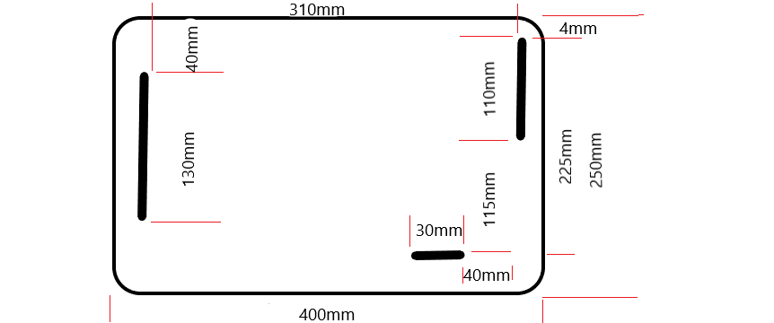

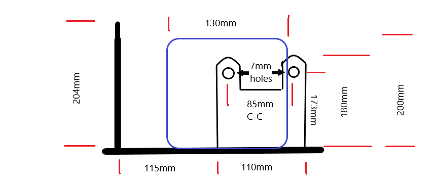

würde gerne meinen Motor (19er RSV4 Factory) ausbauen und zum Service bringen. Dazu würde ich mir gerne einen Transportständer bauen. Hat dies schon mal jemand gemacht und hat eine Skizze oder ähnliches dazu, die man teilen könnte?
Im eingebauten Zustand am ganzen Motor ist es relativ schwierig die genauen Abstände und Positionen für die Bohrungen auszumessen.

Position 6 reicht, dass der Motor nicht umfällt.
Suche ich auch noch …., die Maße.
https://collmann.eu/aprilia-tool/engine-support/hc229357
Gruß Micha

Hallo zusammen. Müsste noch alle Zeichnungen haben.
Muss ich die Tage mal schauen

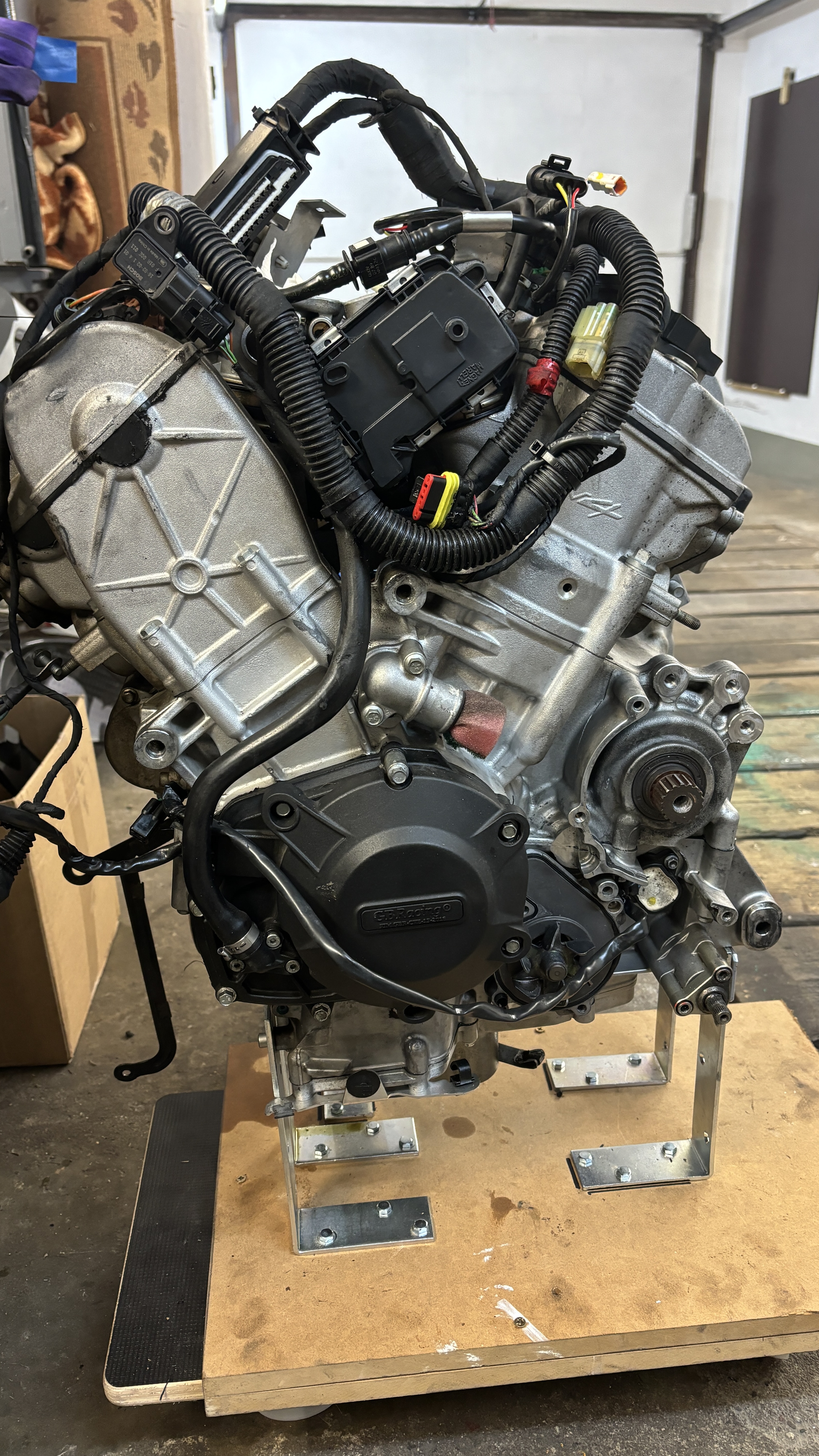

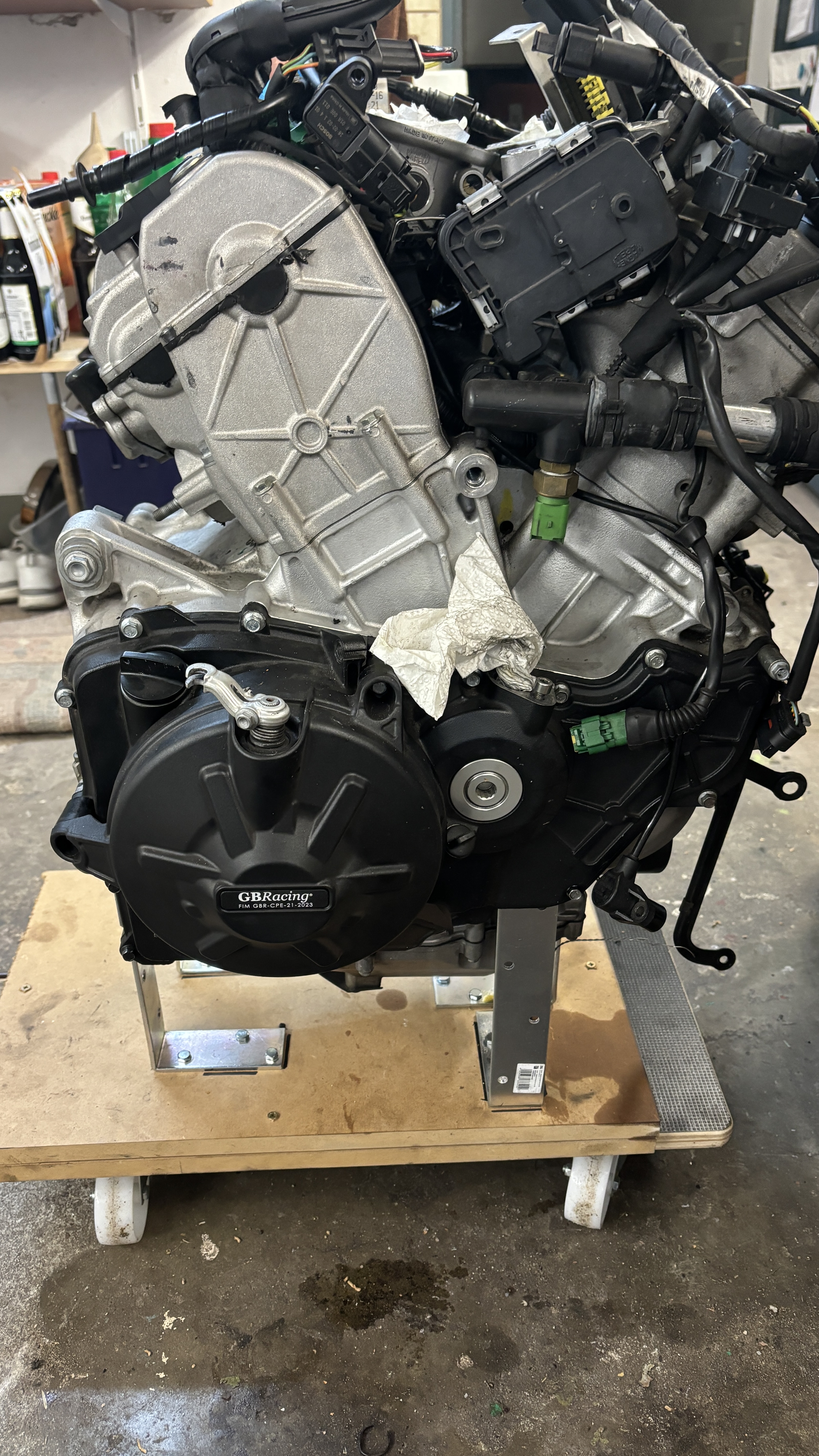

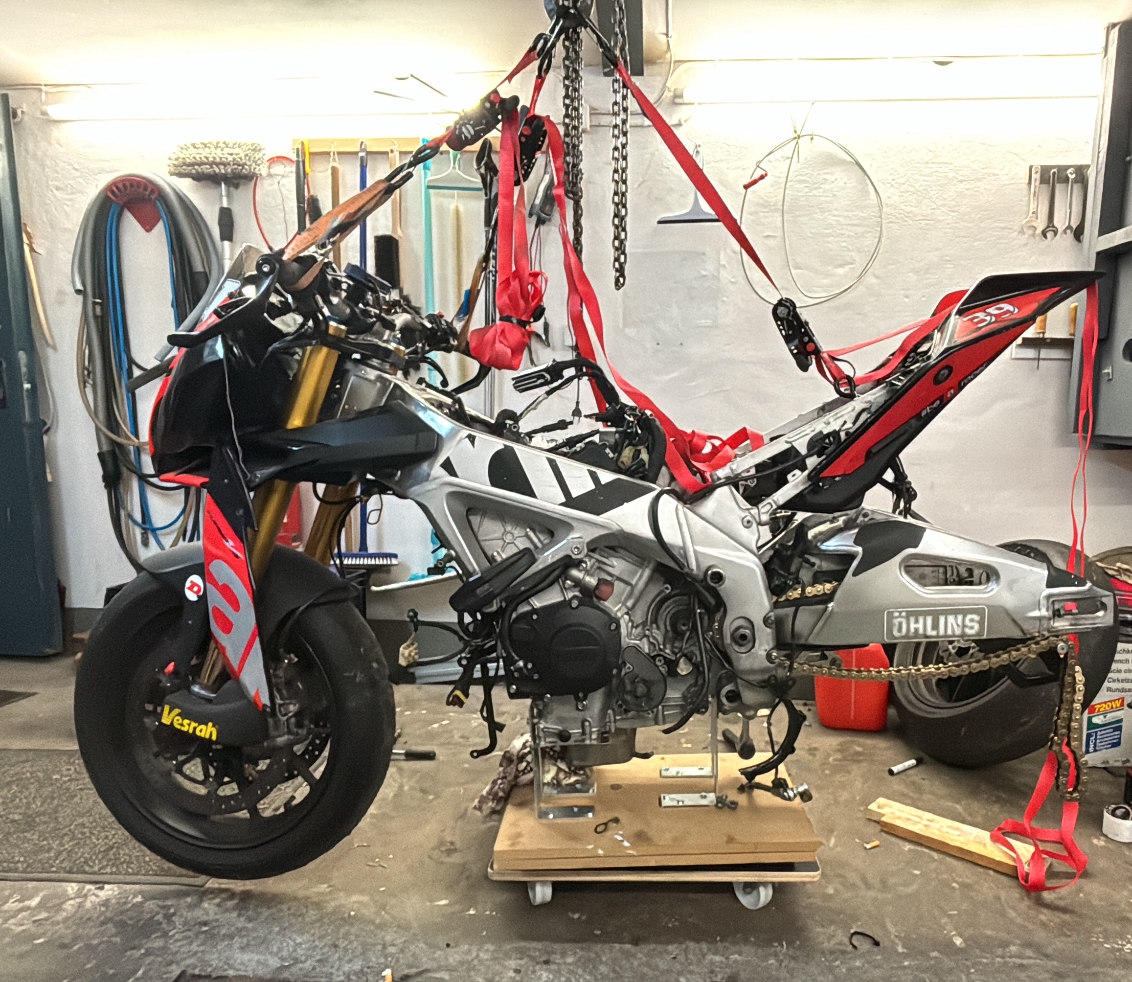

Um das Ganze möglichst einfach zu halten (ich wollte nicht Schweißen), habe ich mir im Baumarkt einfach ein paar stabile Balkenwinkel mit 200mm Schenkelmaß, einen Flachverbinder und ein paar stabile Holzschrauben mit Sechskant besorgt. Eine MDF-Platte lag noch im Keller.
Die Höhe von 204mm rechts außen muss man nicht unbedingt einhalten, ich habe auf 200mmm reduziert, unter dem Motor ist ausreichend Platz.
Ich war mir nicht sicher, ob die Maße aus der Zeichnung 100%ig passen. Angefangen habe ich also mit den beiden vorderen Verschraubungen. Dazu habe ich 2 Winkel in 169mm Höhe mit 7mm Bohrungen versehen, angeschraubt und die Platte unter dem Motorrad positioniert. Dann habe ich die anderen Winkel auf die Platte gestellt und die Bohrpositionen in der Platte markiert. Die Winkel wurden dann nacheinander angeschraubt, hinten habe ich den Flachverbinder quer (oben bündig) zwischen die beiden Winkel gesetzt, damit die Auflagefläche größer wird.
Unter die Platte kam ein einfacher Transportroller aus dem hauseigenen Fundus und mit dem Flaschenzug konnte ich dann das Motorrad bequem anheben.
Auf jeden Fall funktional und einfach umgesetzt.

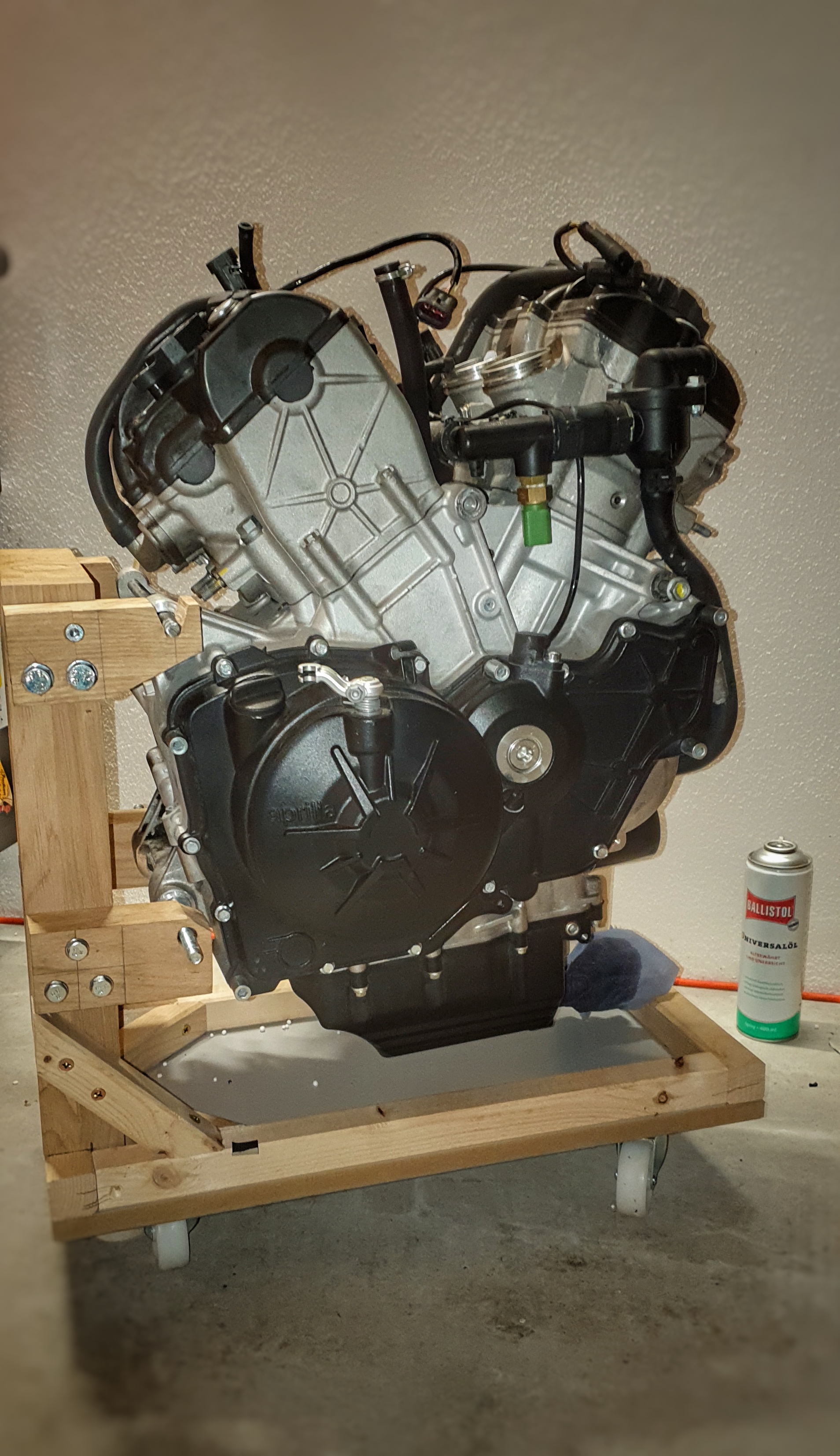

Ich bin auch gerade dabei meine RSV4 neu aufzubauen und der neue Motor musste ebenfalls bis zum Einbau sicher untergebracht werden.
Hier mal meine Version :smiley:
Hab mir alle Maße direkt vom Motor genommen und ein sehr stabiles Gerüst auf Rollen gebaut. Jetzt brauch ich nur noch oben am Motor eine M10 Gewindestange durch stecken und am Ständer einhacken. Der Motor wird runter geklappt und unten mit einer weiteren M10 Gewindestange gesichert und verschraubt. Hab das Ding extra so gebaut, dass ich alle Deckel usw. ohne Probleme abbauen kann für z.B. Ventil Service oder so.
Jetzt hängt das gute Stück in einer Decke eingewickelt im Eck :thumbup:
