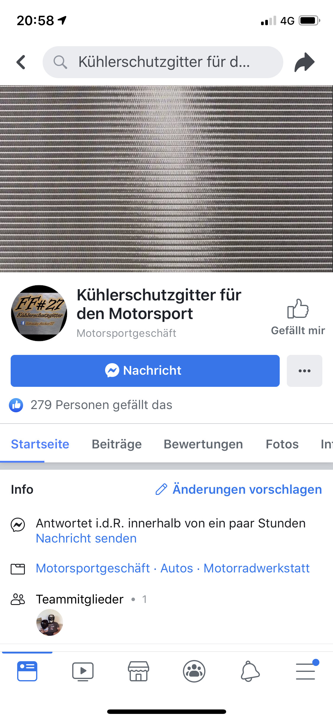

https://www.google.com/url?sa=t&source=web&rct=j&url=https://m.facebook.com/pages/category/Motorsports-Store/franky.fischer27/posts/&ved=2ahUKEwjh4On_zuniAhXCwKQKHSECDh0QFjANegQICBAG&usg=AOvVaw3gCjOd7PnhXPJIKldTPV4J&cshid=1560537500710
Ich nutze die Kühlergitter von Frank Fischer… Top Qualität und null Probleme…
